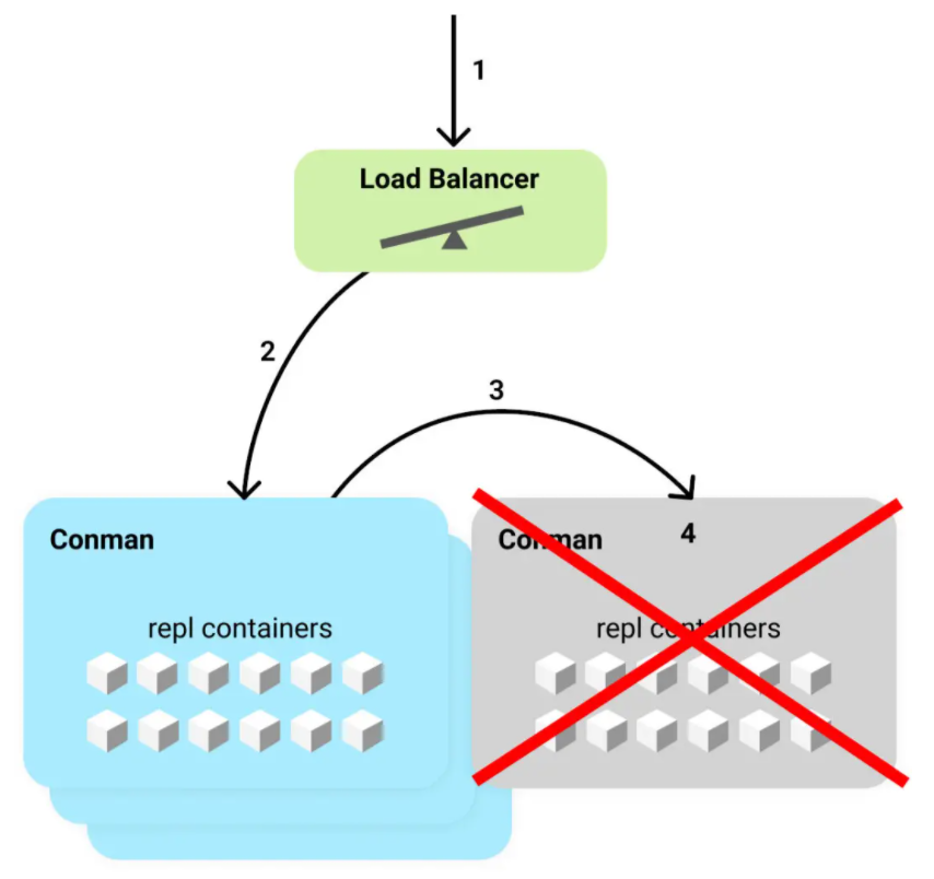

以下是尝试在 mid-shutdown 实例上访问 REPL 的典型流程。
用户打开他们的 REPL,该 REPL 打开 IDE,然后尝试通过 WebSocket 连接到后端评估服务器。
该请求命中负载均衡器,负载均衡器根据 CPU 使用情况选择一个 conman 实例作为代理。
一个健康的、运行的 conman 收到了这个请求。conman 注意到,该请求是针对一个存在于不同 conman 上的容器的,并在那里代理该请求。
遗憾的是,这个 conman 关闭了 WebSocket 连接并且拒绝了!
该请求将一直失败,直到:
docker 容器被关闭,全局存储中的 REPL 容器项被删除。
conman 完成关闭,不再能访问。在这种情况下,第一个 conman 将删除旧的 REPL 容器项,并启动一个新的容器。
