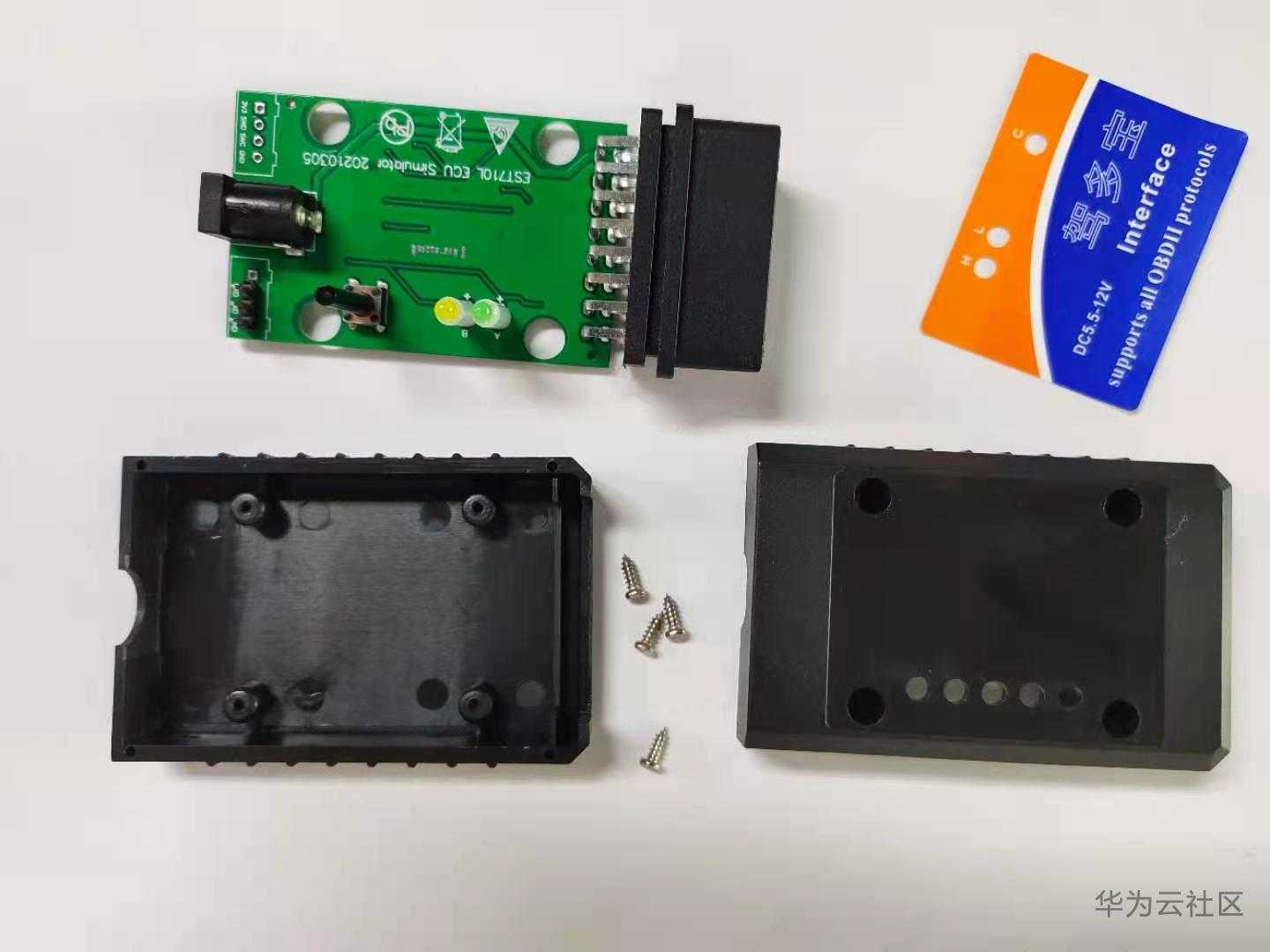

1、打开产品外壳:分别有上壳、底壳、主电路、螺丝及不干胶纸,如下图:

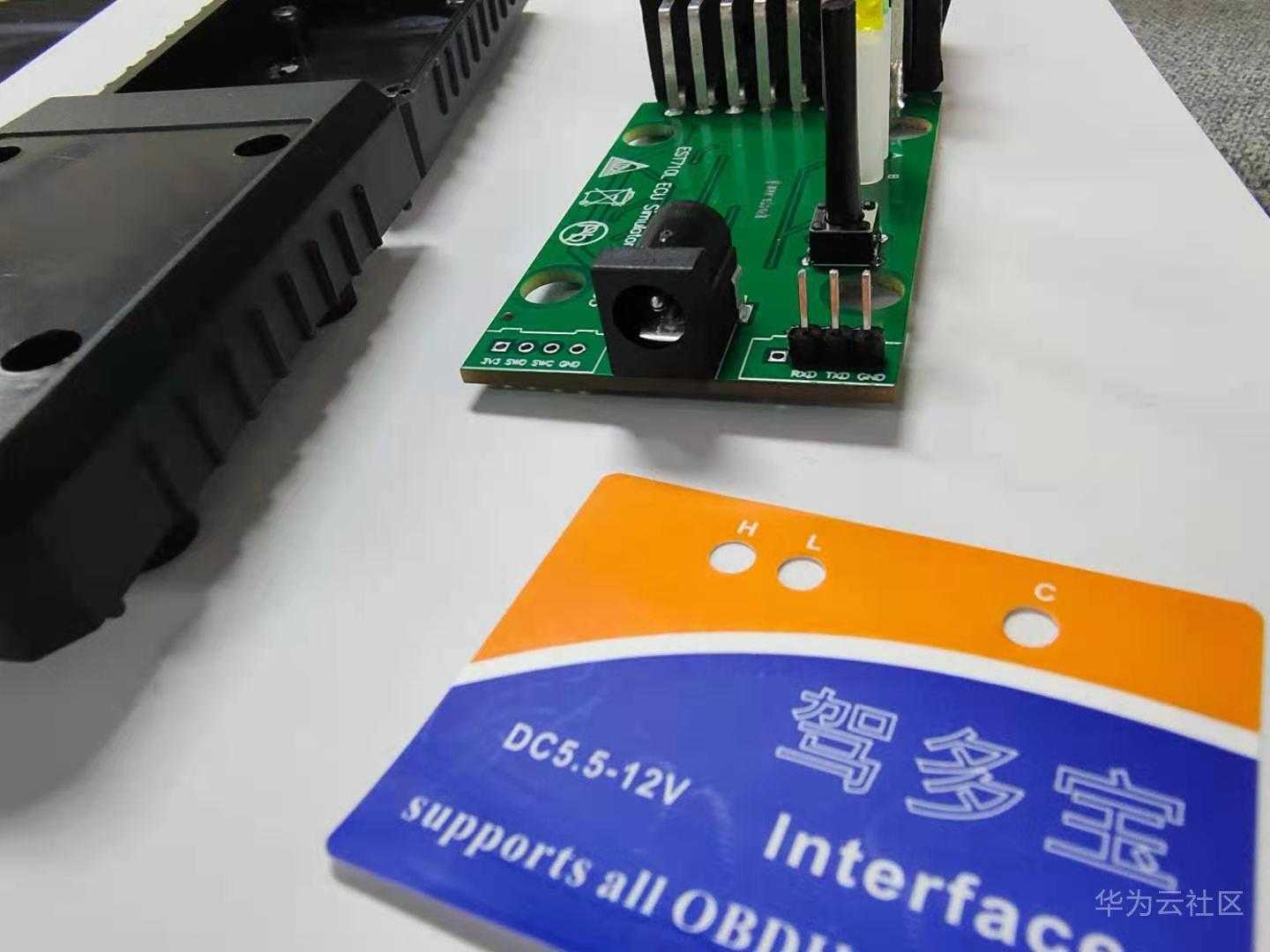

2、电路DV5.5V 右边有写入串口的三个端子,对应 GND、TX、RX,如下图:

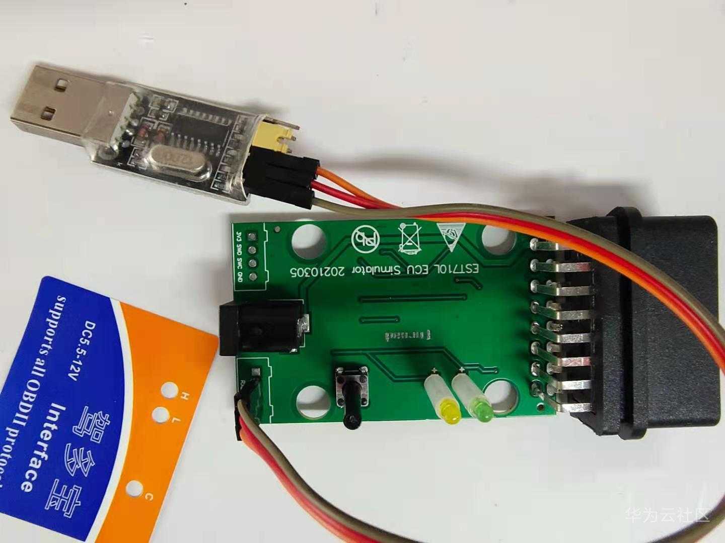

3、插入USB转串口,采用CH340类的串口接口 GND 对 GND//   TR对 RX//  RX对 TX

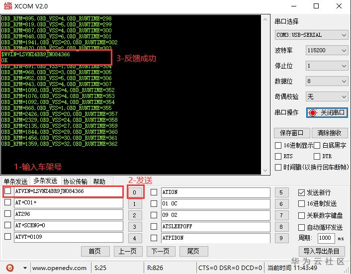

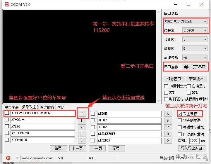

4、打开电脑串口工具界面,连接好串口后打开串口工具,找到对应的USB转串口,1、设置好波特率,2、此时就可以打开串口,应有对应的数据流量输出,3、我们发送数据都为新行,所以把第三步发送新行打勾,第四步在串口工具第一行,输入指令,ATVIN=17位车架号,然后点击后面边的0位置,发送。
三、结果反馈
输入车架号后,点击发送,串口工具返回对应的17位(必须是17位)车架号并打印OK为成功。
