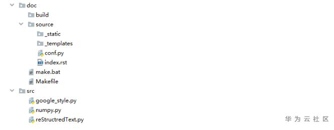

1)新建项目sphinx_test,src放项目代码,doc放sphinx自动生成的文件
2)src目录下放google_style代码、numpy_style代码(代码赋在最后)

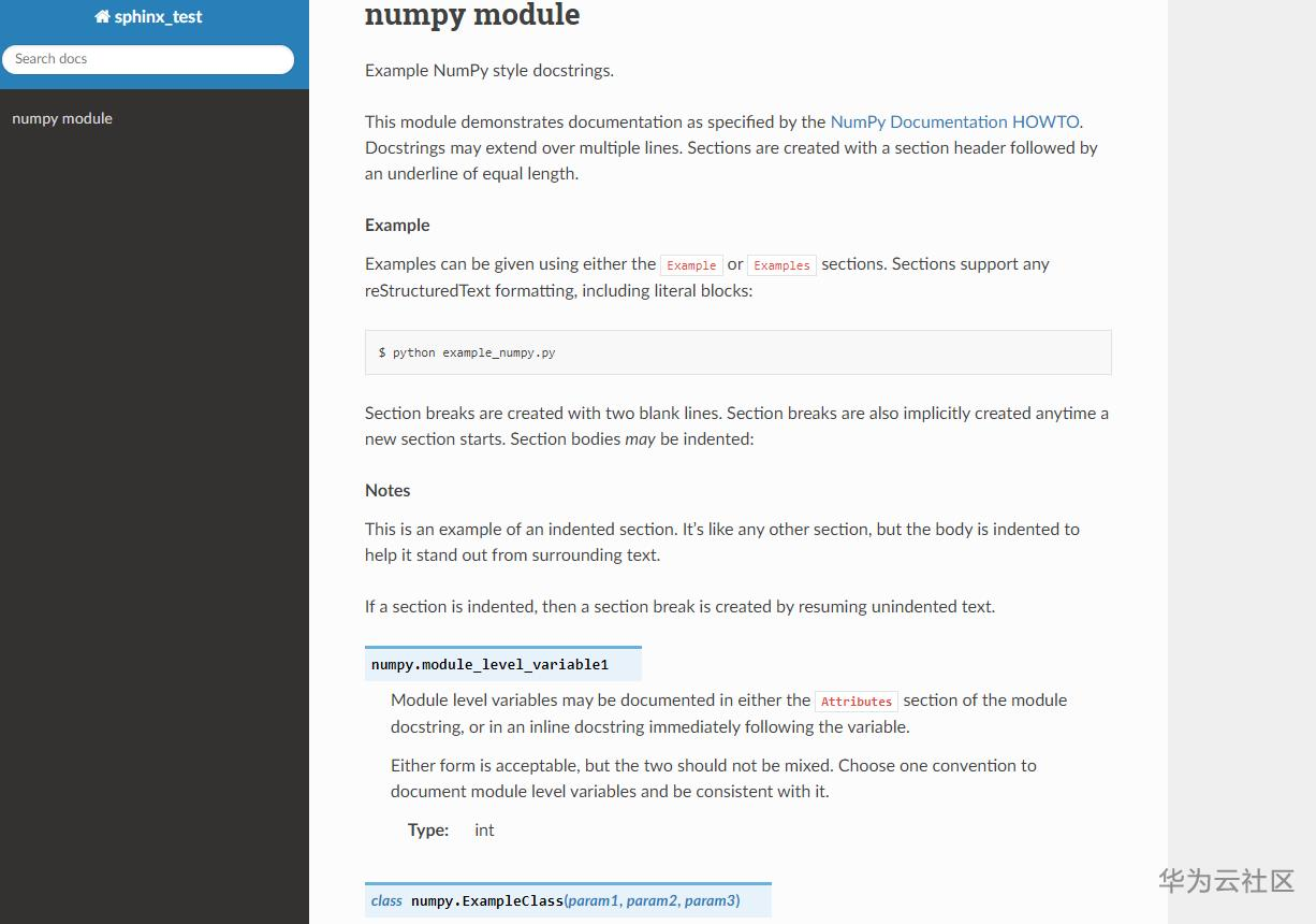

8.生成HTMLmake html
9.打开build/html/google_style

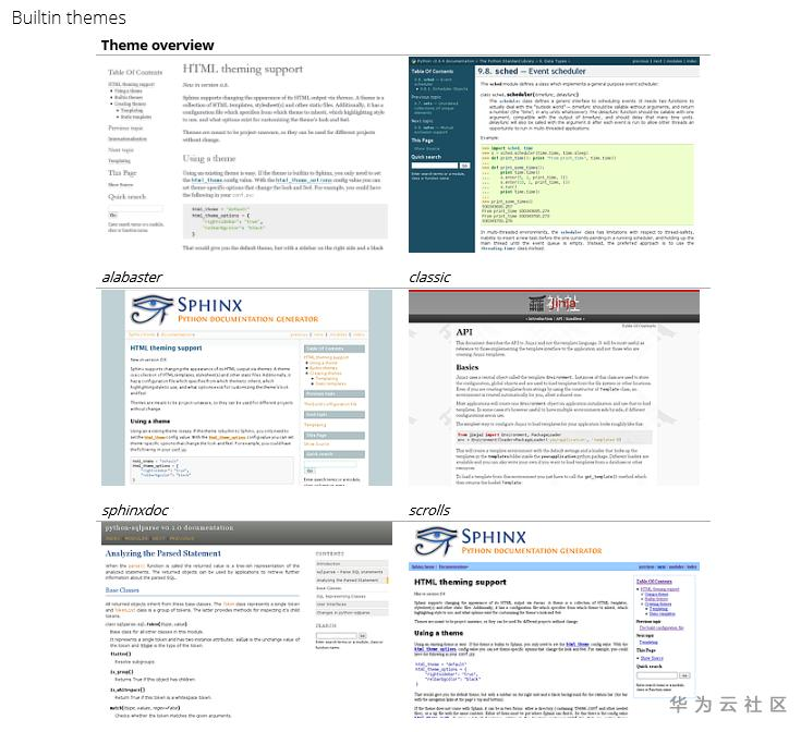

切换主题
1.安装主题pip install sphinx_rtd_theme
2.修改doc/source/conf.py的html_theme
html_theme = 'sphinx_rtd_theme'
3.重新生成
主题可以参考
https://www.sphinx-doc.org/en/master/examples.html#documentation-using-the-alabaster-theme
https://www.sphinx-doc.org/en/master/usage/theming.html

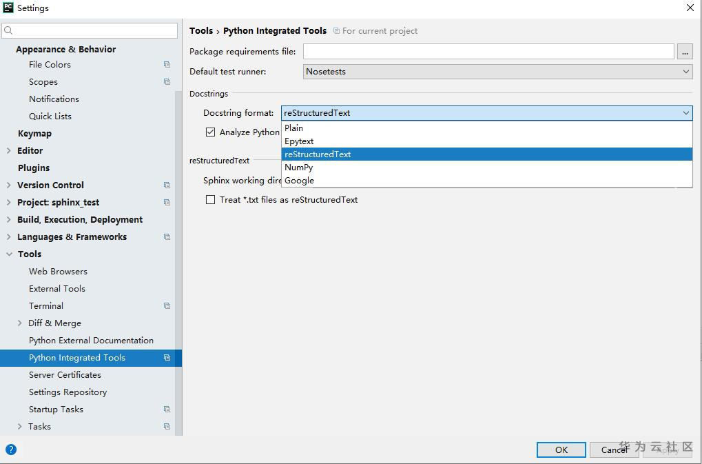

设置PyCharm Docstrings风格
