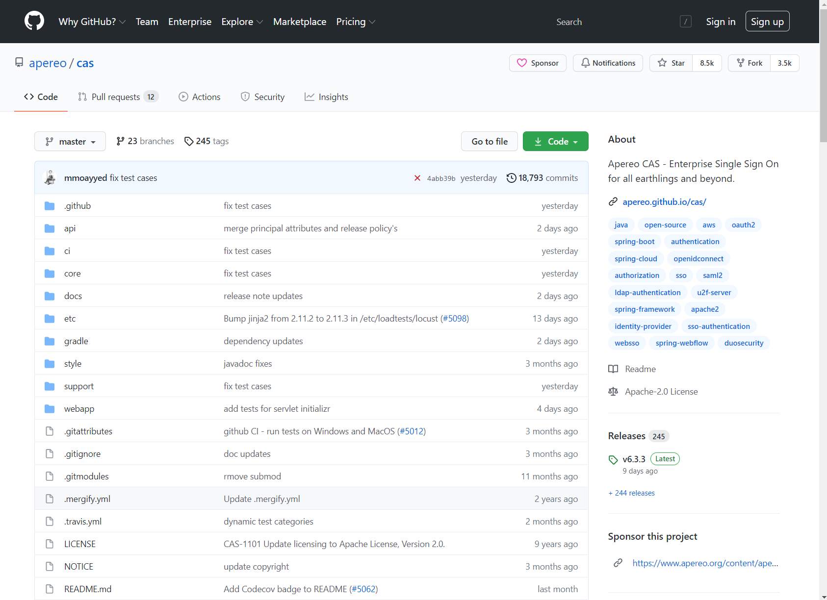

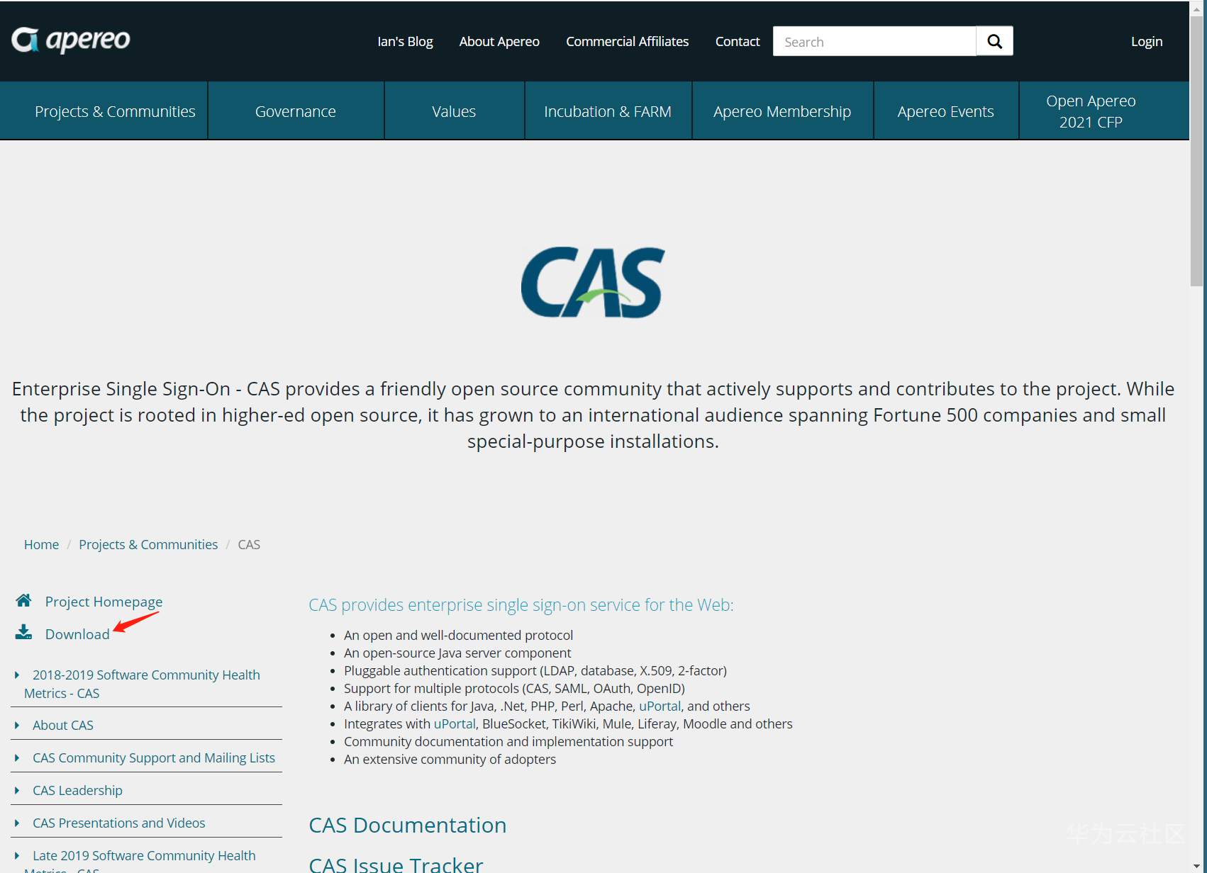

打开 https://www.apereo.org/projects/cas 网页,
点击Download,会进入 https://github.com/apereo/cas 页面:
众所周知,这个页面很难打开。

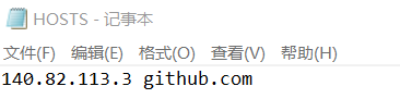

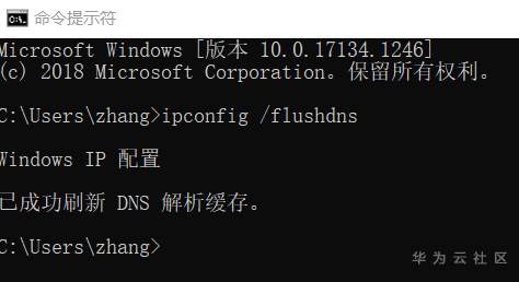

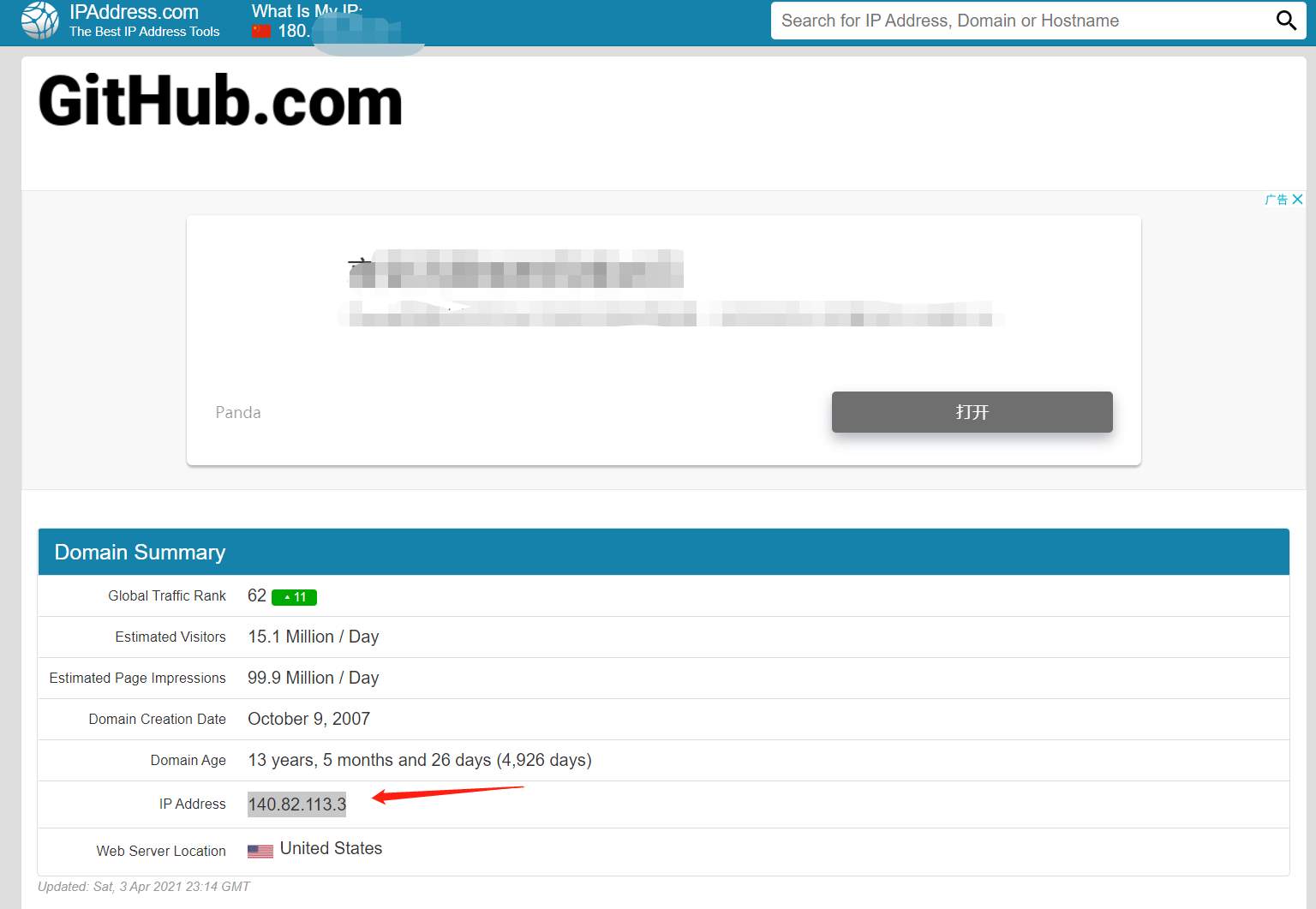

我们需要利用 http://ipaddress.com
将github.com加入 C:\Windows\System32\drivers\etc\HOSTS 文件
再刷新DNS缓存:
再次打开github页面:

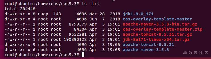

将相关的软件包下载后,传入ubuntu系统(IP:192.168.40.133),并解压到 /home/cas/cas5.3的目录(目的可以自行调整)

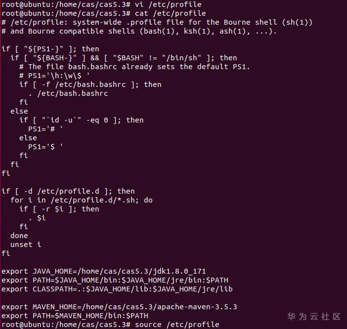

编辑/etc/profile,并source使其生效:

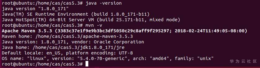

可检查解压后的java和mvn版本:

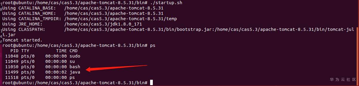

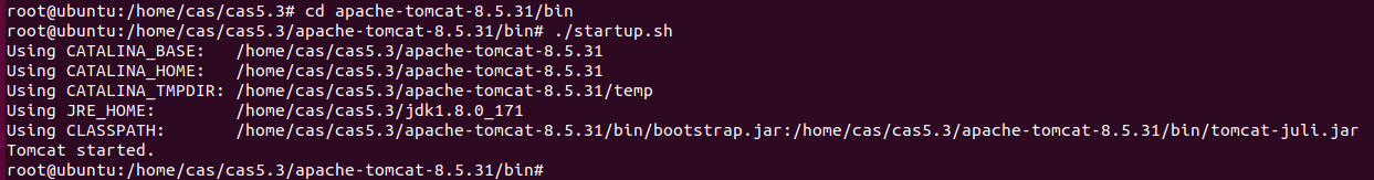

2.tomcat启动与处理

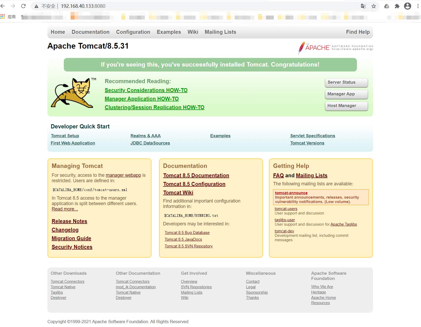

先裸启tomcat
浏览器访问tomcat:
好像启动没啥问题。

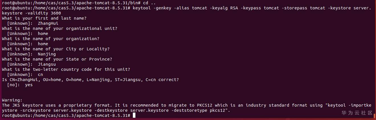

生成server.keystore
keytool -genkey -alias tomcat -keyalg RSA -keypass tomcat -storepass tomcat -keystore server.keystore -validity 3600
这里面请注意一个细节,在系统询问“What is your first and last name?”的时候,记得这时输入CAS服务器的域名,也就是你规划好的SSO服务器的域名。否则,在CAS客户端连接后会报错。

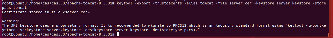

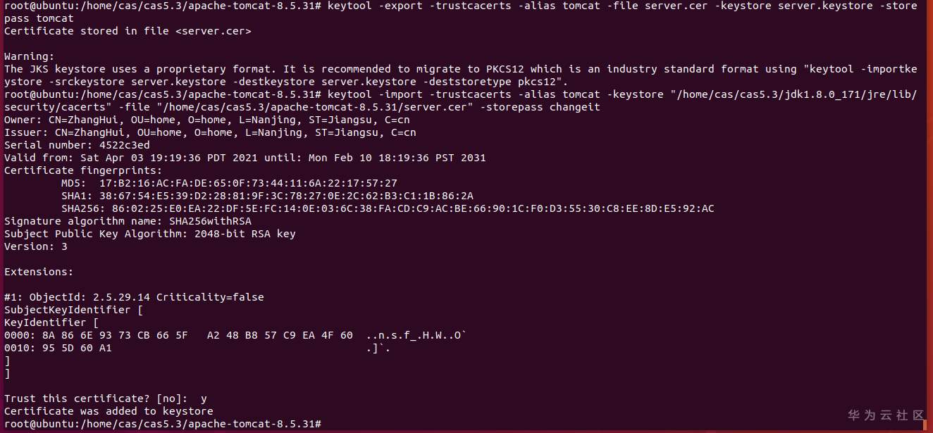

生成证书
keytool -export -trustcacerts -alias tomcat -file server.cer -keystore server.keystore -storepass tomcat
image.png导入证书:
keytool -import -trustcacerts -alias tomcat -keystore "/home/cas/cas5.3/jdk1.8.0_171/jre/lib/security/cacerts" -file "/home/cas/cas5.3/apache-tomcat-8.5.31/server.cer" -storepass changeit

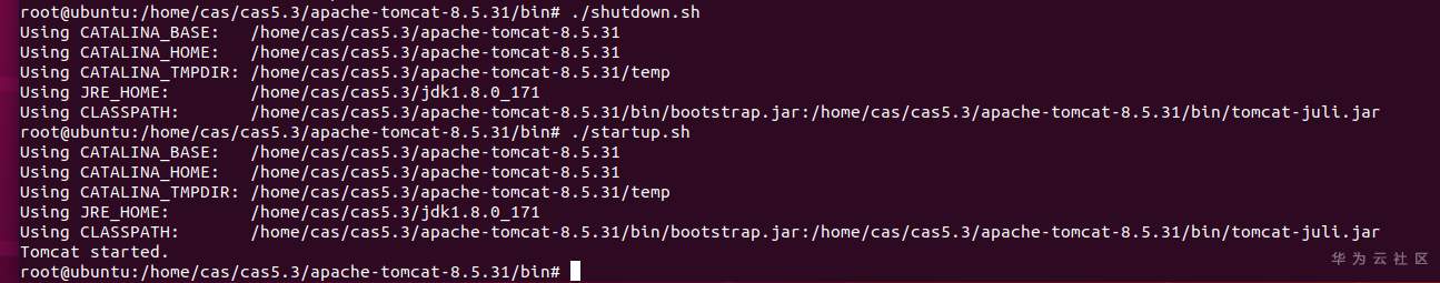

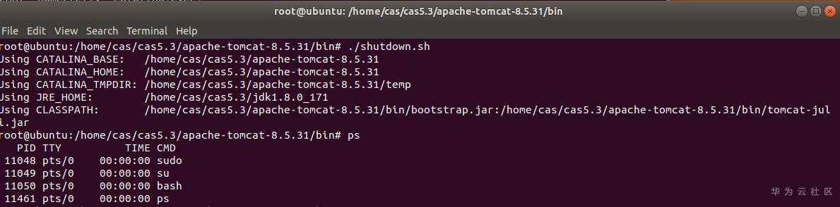

重启tomcat

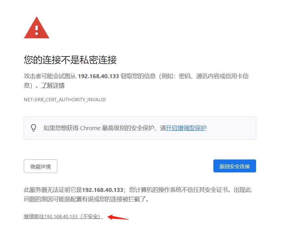

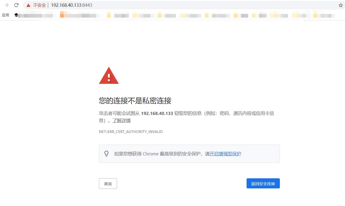

再打开 https://192.168.40.133:8443/ 端口:(这是SSH端口,所以协议换成了https协议)
点击“高级”,然后继续前往即可。
也可以出现tomcat首页。

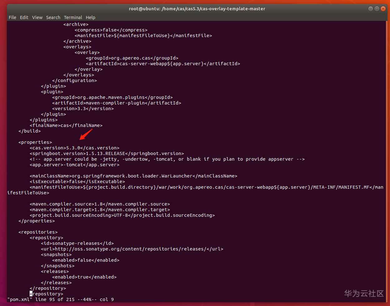

修改pom.xml文件,将cas.version改为5.3.0:(其实也可以改为别的5版本)

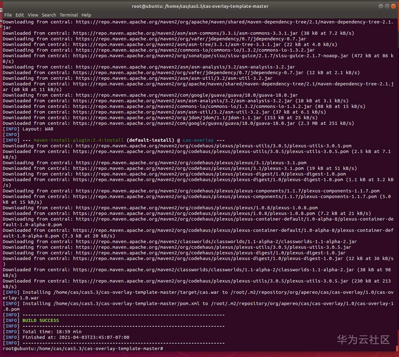

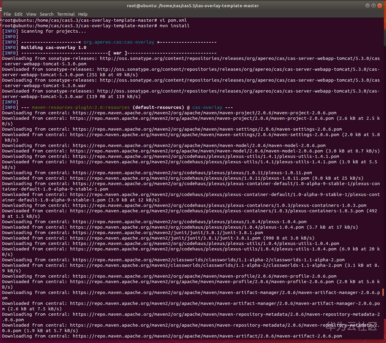

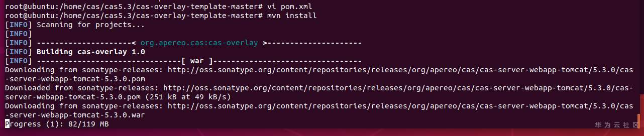

做mvn install(如果编译出了问题,可以先做mvn clean,再做mvn install)
耐心等待下载和编译完毕:

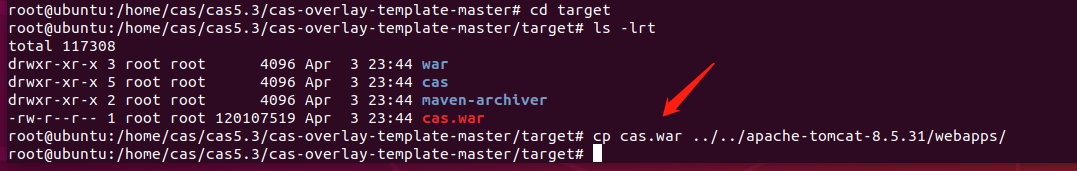

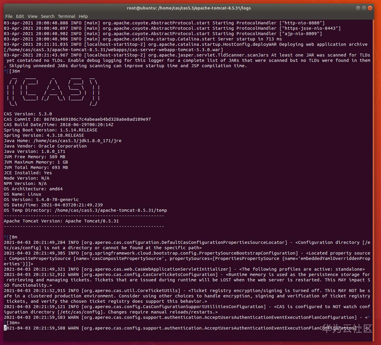

编译成功了,在target目录下生成了一个cas.war文件,将war包拷贝到tomcat的webapps下:
看tomcat的日志catalina.out,说明CAS已经启动:

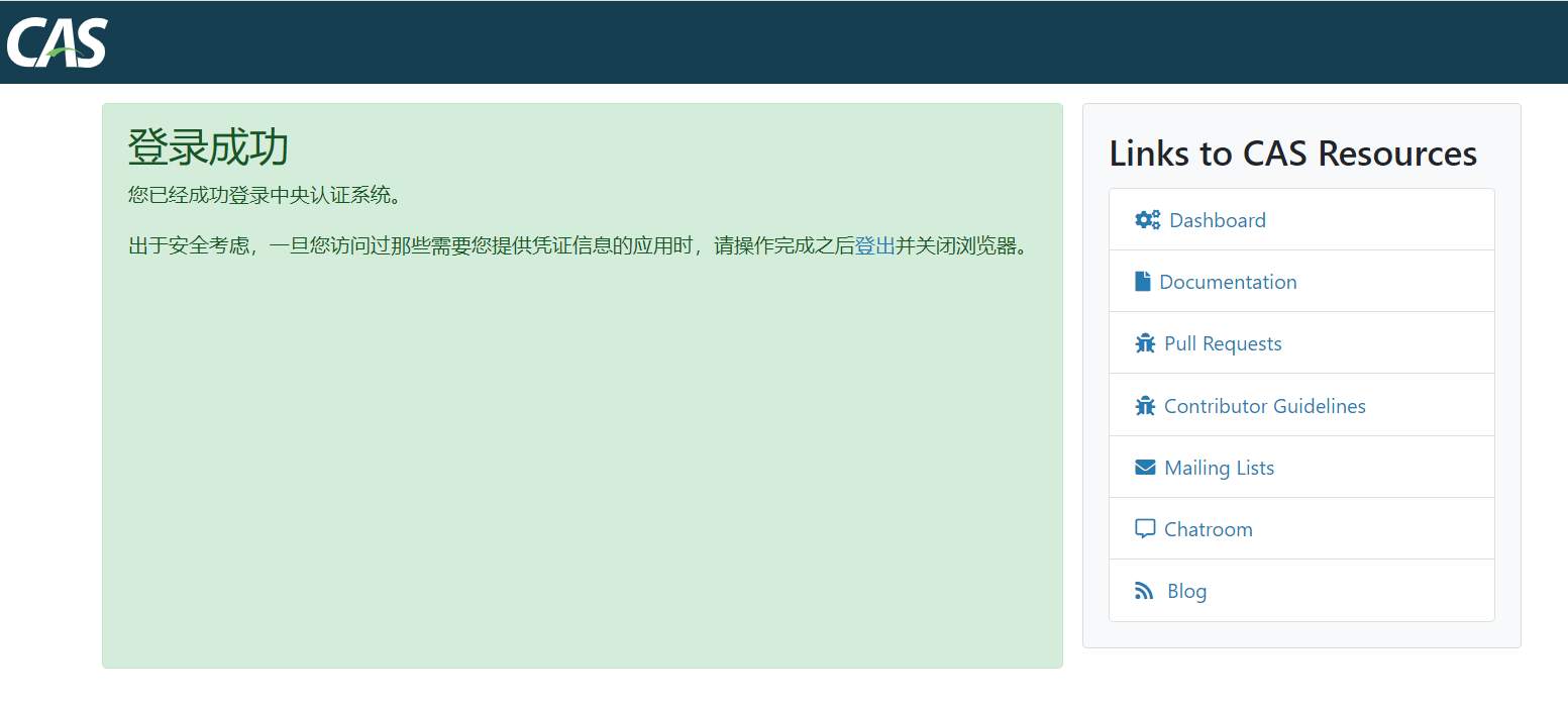

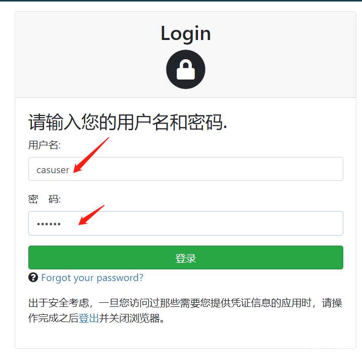

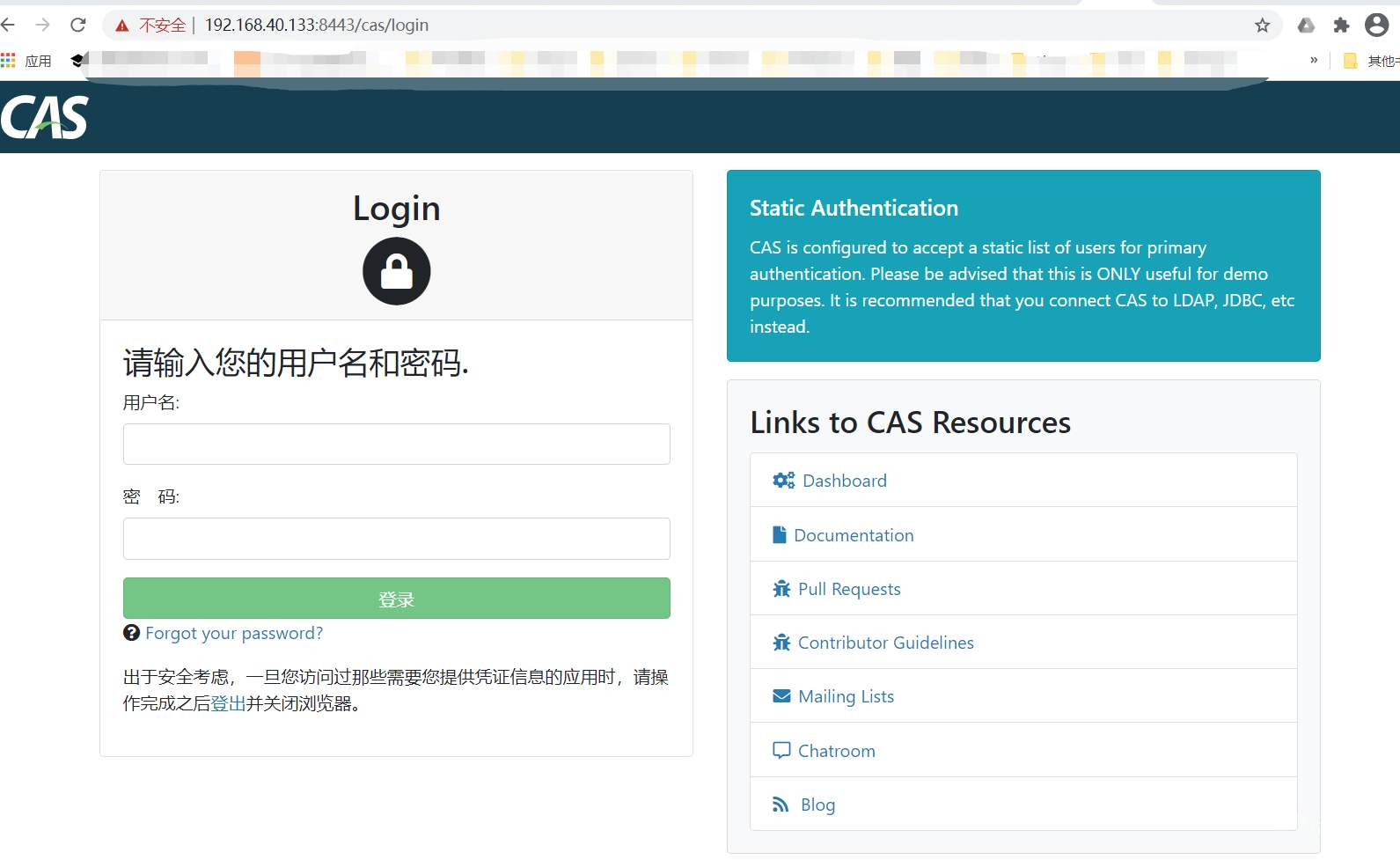

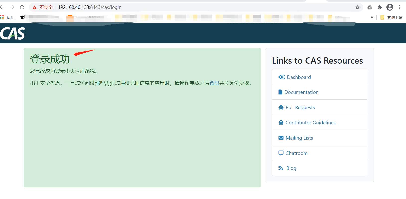

用浏览器打开 https://192.168.40.133:8443/cas/login 。
输入CAS Sever缺省的用户名密码:casuser/Mellon:

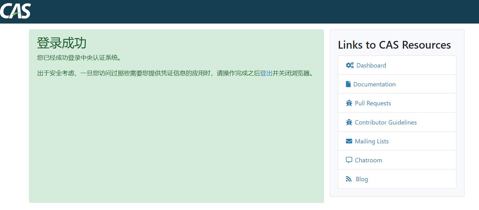

点击登录按钮:
可见CAS 5.3的服务器已经成功搭建。

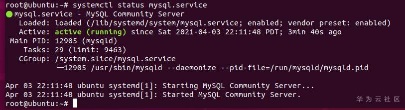

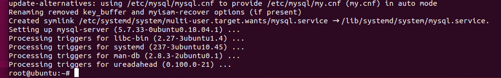

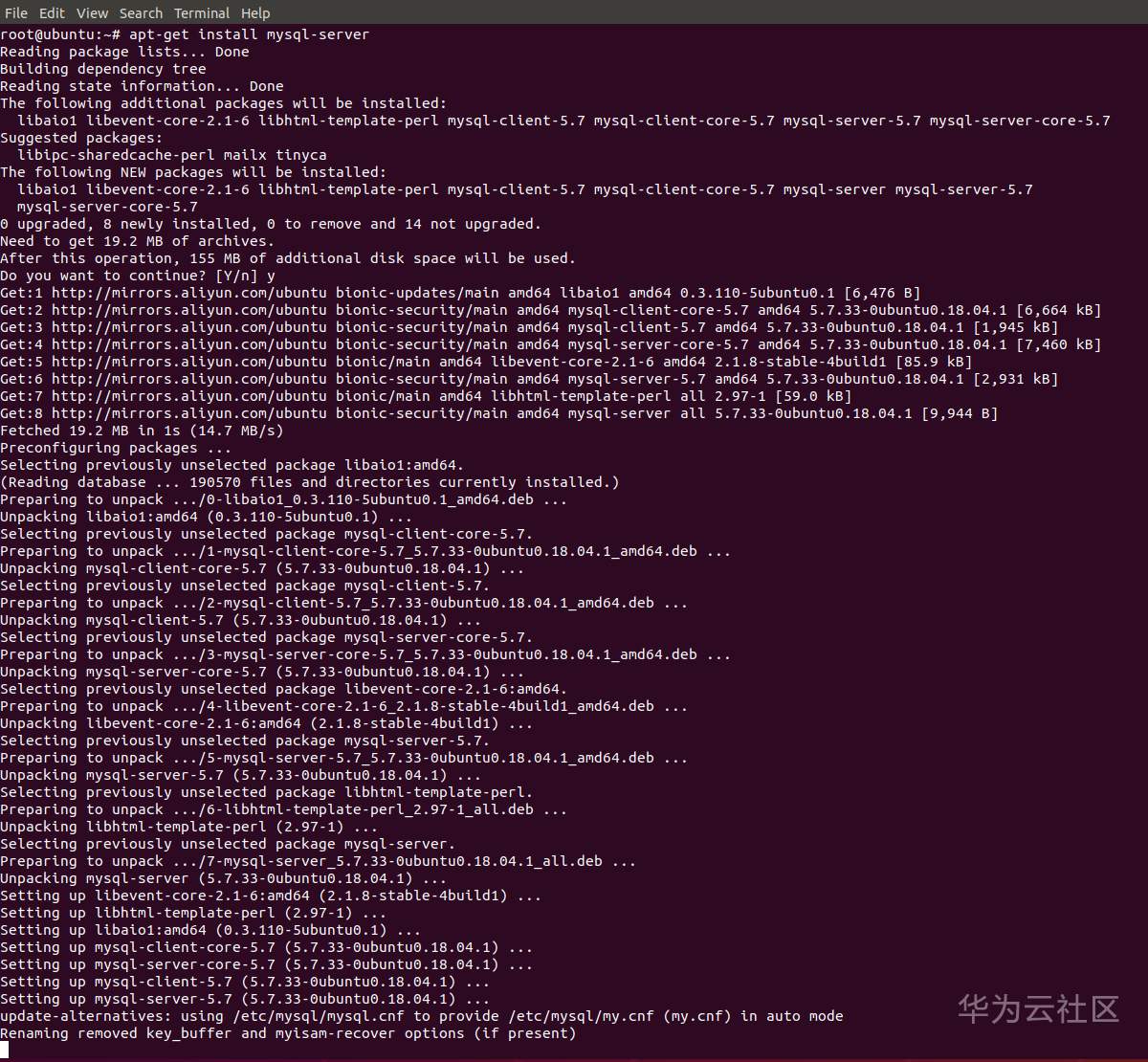

MySQL安装

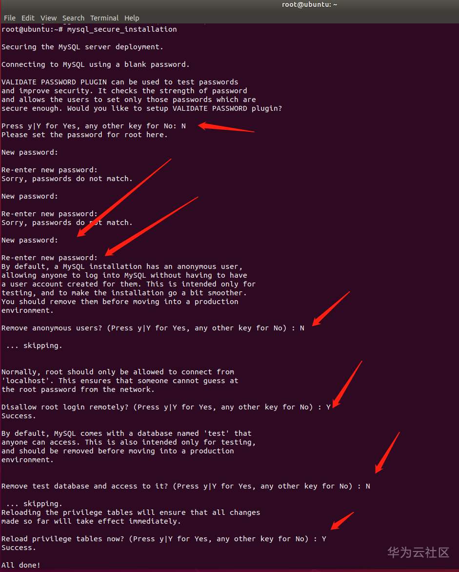

apt-get install mysql-server
mysql_secure_installation
检查mysql状态

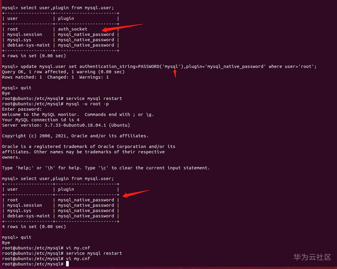

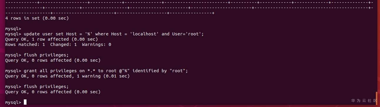

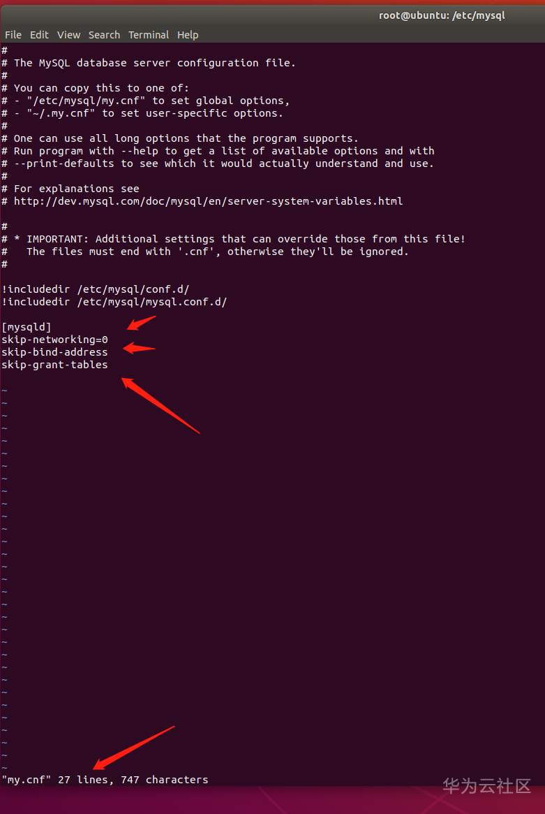

如果要允许root远程登录(不推荐),还需要完成以下操作:
mysql -u root -p
编辑/etc/mysql/my.cnf

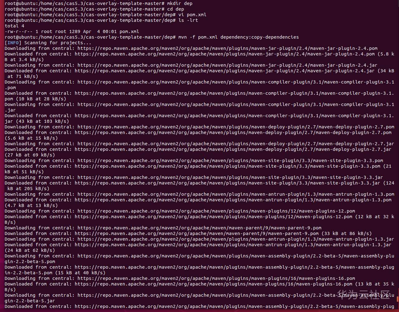

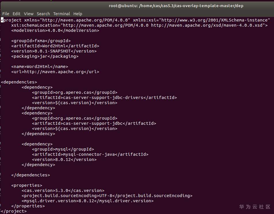

建立dep目录并编辑pom.xml文件:

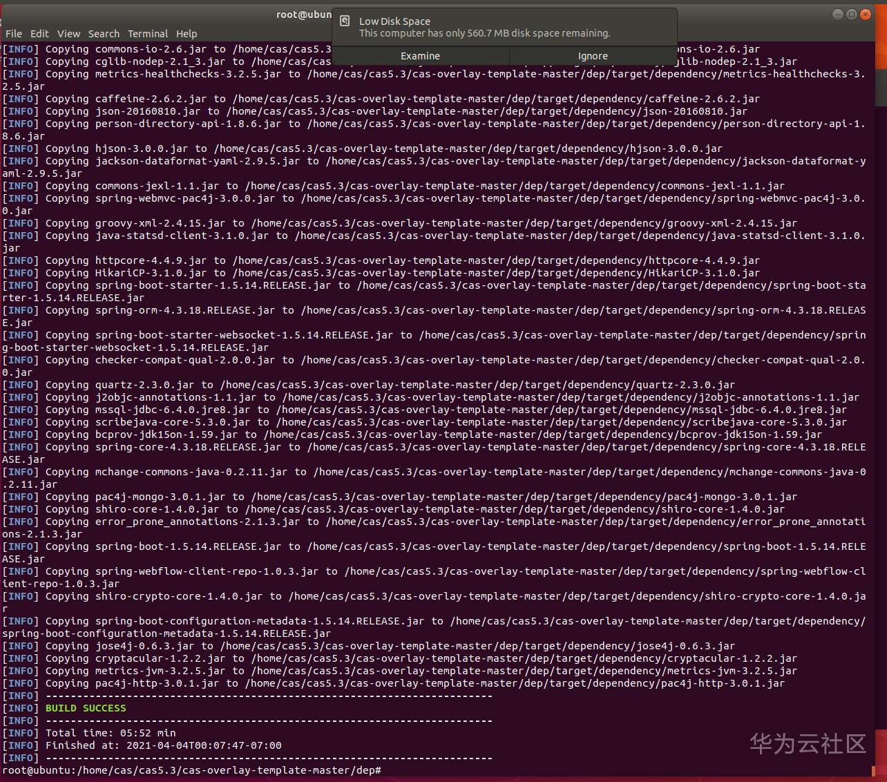

执行 mvn -f pom.xml dependency:copy-dependencies 下载数据库链接的依赖包
将编译好的jar包拷贝到tomcat webapps下的cas/WEB-INF/lib目录下

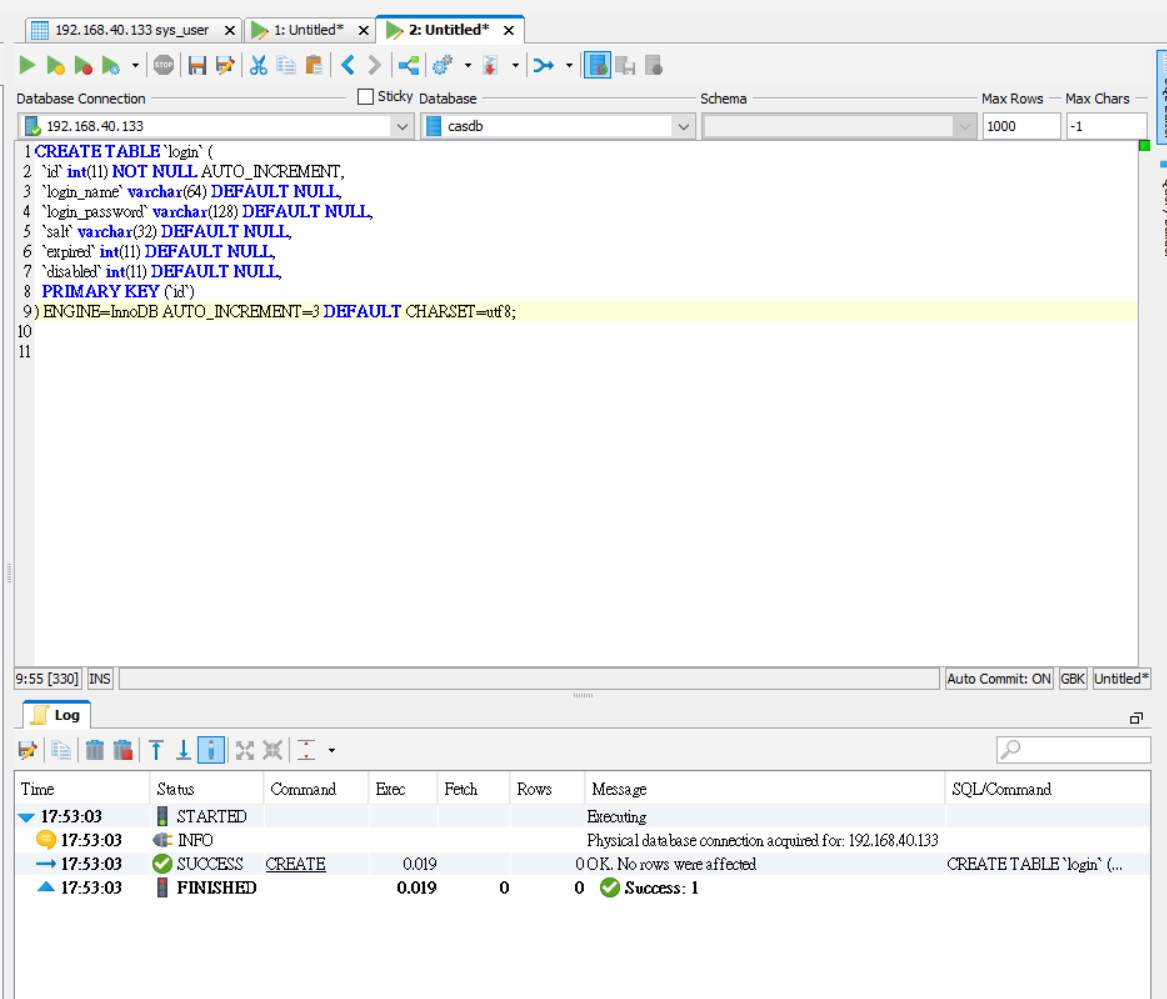

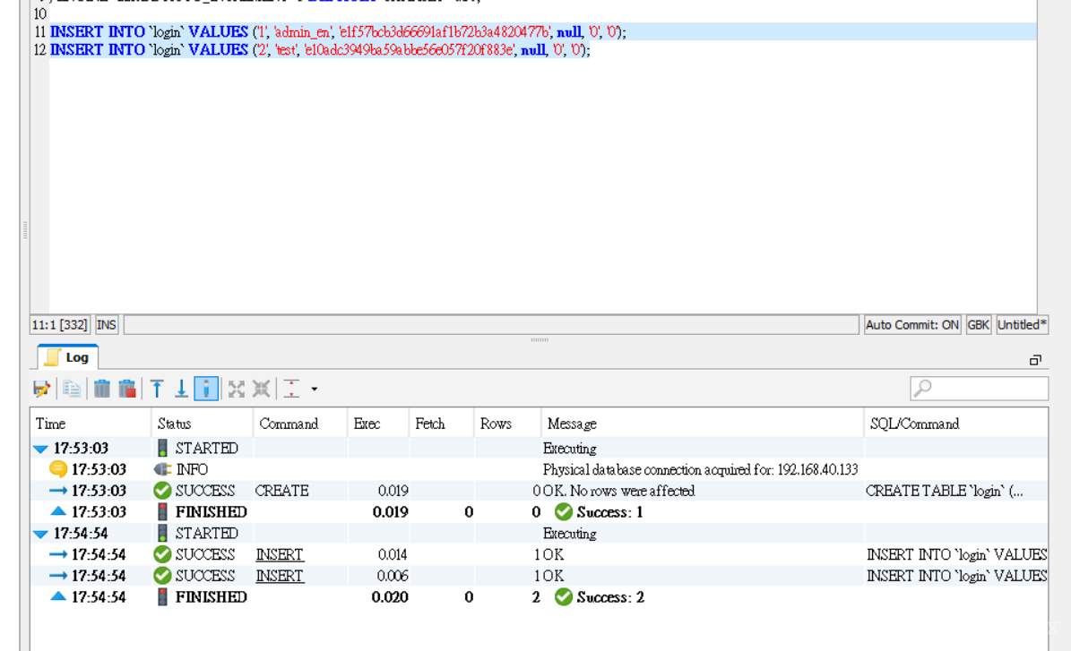

在mysql建个casdb数据库
create database casdb;

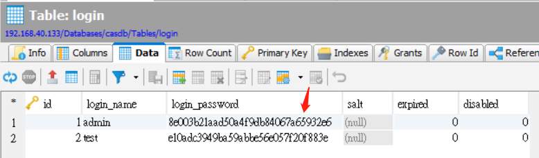

并建立ogin表:
插入2条数据:
重启tomcat
再重新打开页面: https://192.168.40.133:8443/cas/login

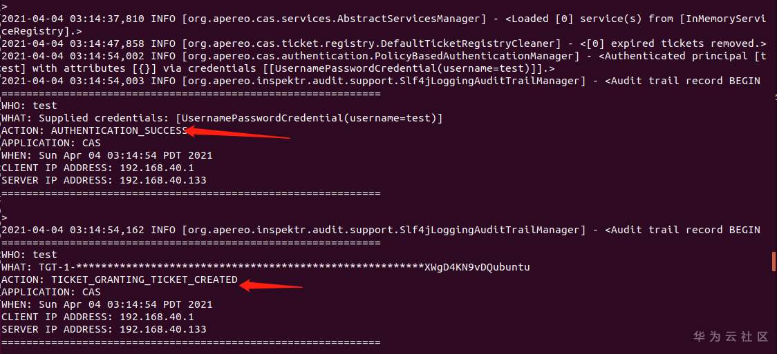

输入:test   密码:123456   (普通md5)可以正常登录。
从后台日志也可以看出:CAS验证成功并发了ticket。

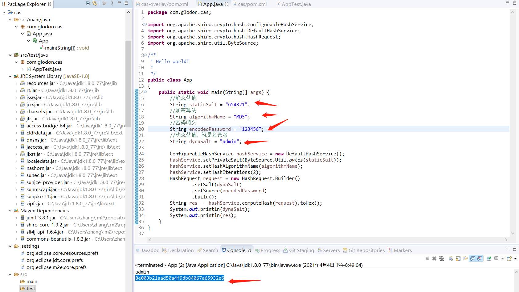

大家肯定有疑问,login表中login_password密码字段的那串密文是怎么得来的呢?张小白介绍一下:
建一个Maven工程,用来生成加密盐的密码:
把计算出的结果更新mysql数据库的login表:
再在/home/cas/cas5.3/apache-tomcat-8.5.31/webapps/cas/WEB-INF/classes/application.properties 中增加第二种认证策略,策略中的Salt、加密算法等保证跟前面计算密码密文的一致。

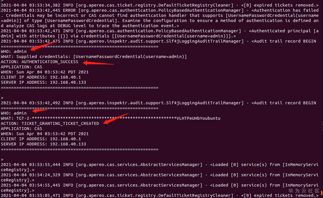

打开页面https://192.168.40.133:8443/cas/login ,
输入 用户名admin ,密码123456登录
终于也可以成功登录了。
看一下后台日志catalina.out,确实是admin用户成功登陆了。
从上面可以看出,尽管2个用户的密码都是123456,但是一个是简单的MD5加密,一个是加了盐的MD5加密,所以密文是不一样的。

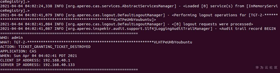

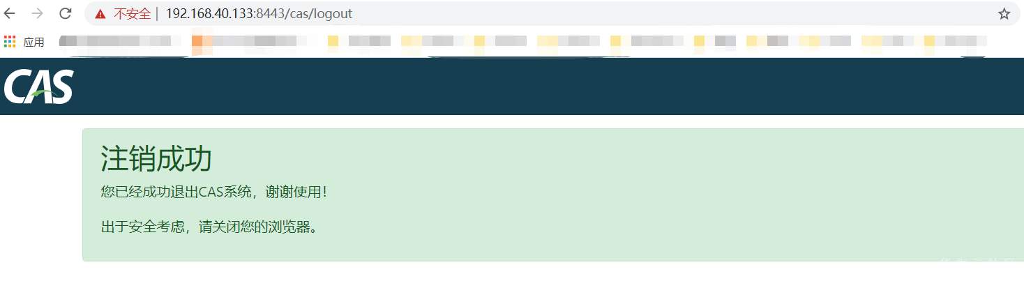

当然,如果在浏览器输入:https://192.168.40.133:8443/cas/logout
可以把登录的用户注销。
后台日志也显示这个ticket被销毁了:
