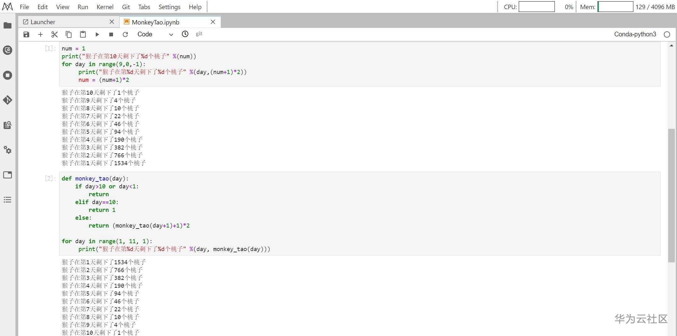

笔者使用华为云ModelArts平台求解猴子吃桃问题,ModelArts平台代码截图如下:

    这道题其实很适合动态规划的倒推思想,已知猴子第10天只剩下第1个桃子,则猴子在第9天应是(1+1)*2=4个桃子;现已知猴子第9天剩下的是4个桃子,则猴子第8天时应是(4+1)*2=10个桃子;现已知猴子第8天是10个桃子,则以此类推。可一直倒推至第1天的桃子数量。
    故用python代码求解此题时,
    第一段代码采用了倒推方法使用for 循环,从第9天开始计数,设置步长-1,倒推至第1天。循环结束的同时,计算出第1天猴子吃桃数量。
    第二段代码则是采用递归函数的方法进行正向求解,欲求第1天猴子吃桃数量,则需要计算出第2天猴子吃桃数量;欲求第2天猴子吃桃数量,则需要计算出第3天猴子吃桃数量。如此一直递归,已知第10天猴子的桃子数量是1,而前一天的猴子吃桃数量与这一天有着数量上的对应关系。则递归可求解。
