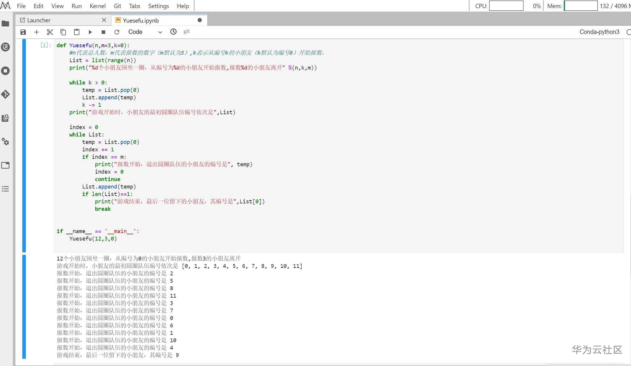

笔者使用华为ModelArts平台求解了约瑟夫环问题,ModelArts平台截图如下:
结合平台截图,分析其关键代码如下。
   设计函数Yuesefu, 含有三个变量,n表示参与游戏的总人数,m代表小朋友报的数字(默认为3),k代表游戏开始报数的编号为k的小朋友(默认为0)。
   使用Python设计语言,使用列表表示圆圈环的小朋友编号。
   灵活使用list.pop和list.append函数,结合while循环,把第一个报数的小朋友弹出圆圈队伍,并排入到队伍的最后,从而形成一个可以循环报数的圆圈队伍。
    当小朋友报的数字为程序要求的m时,此视该小朋友彻底退出圆环队伍,通过continue进入下一轮游戏报数, 不再参与队伍的后续排队。
    当队伍中只留有一个小朋友时,退出游戏while循环,显示该小朋友的编号,游戏结束。
    当指定从编号K(k不是0)的小朋友开启游戏报数,则在游戏循环开始前,则先整理游戏队伍,把指定编号的小朋友放置在圆圈队伍的首位,然后再开始游戏。
    综上所述,Yuesefu函数就是响应实验指导手册所要求设计的求解约瑟夫环问题的函数。
