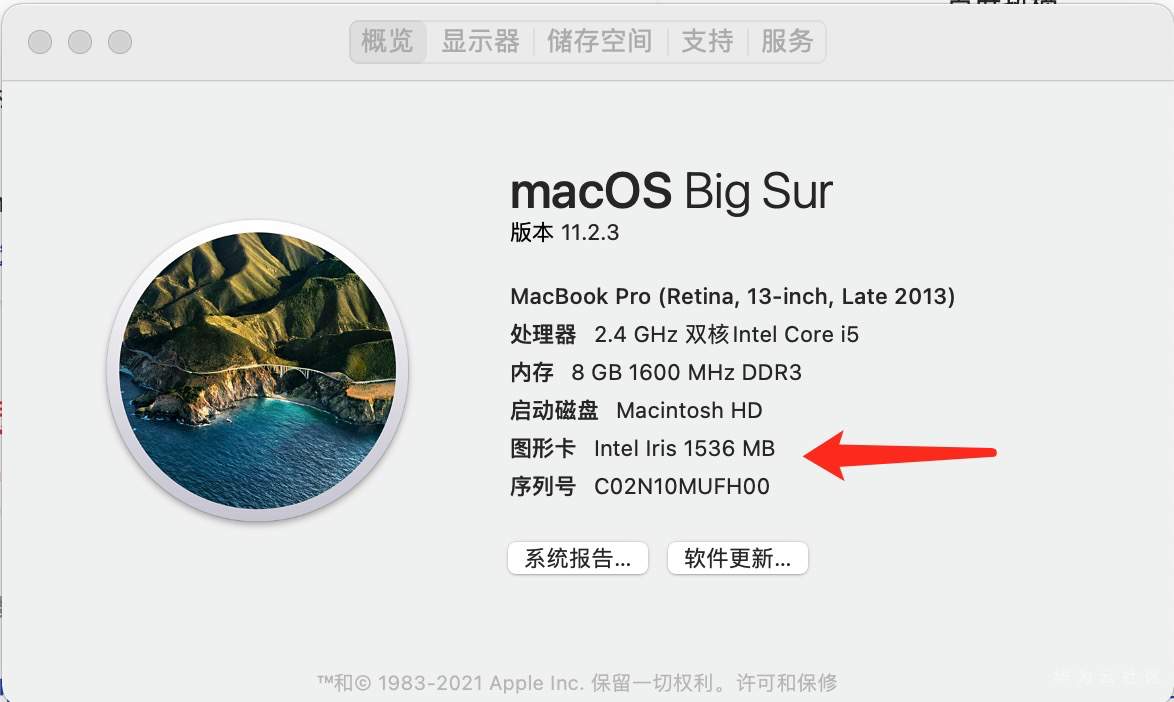

话说,张小白有一台MacBook Pro老爷机,在家里沉睡多年,在这个不是很开心的节日突然醒来,让小白鸽着实吓了一跳。它只说了一句:我要升级,我要头孢。
张小白查了一下,就这款机型的配置而言,确实还是可以再抢救一下的——MacOS最新的Big Sur支持这款机型的升级。
于是乎,经过一番折腾,一个崭新的系统就浮现在张小白的眼前:

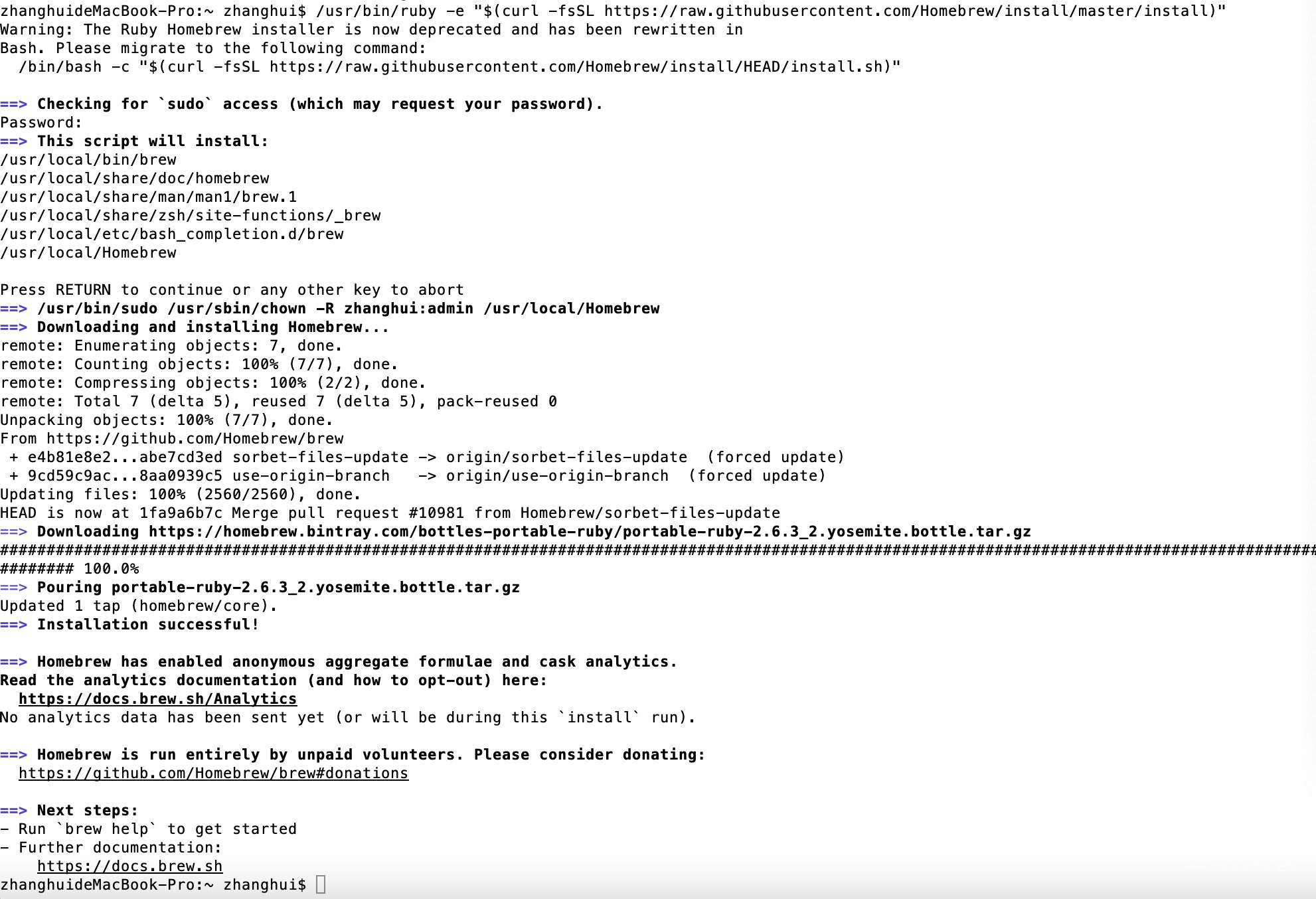

MacOS本身自带终端,因为它就是来源于UNIX系统。但是既没有CentOS的yum,也没有Ubuntu的apt,装软件到底用啥呢?度娘告诉我们:用Homebrew。

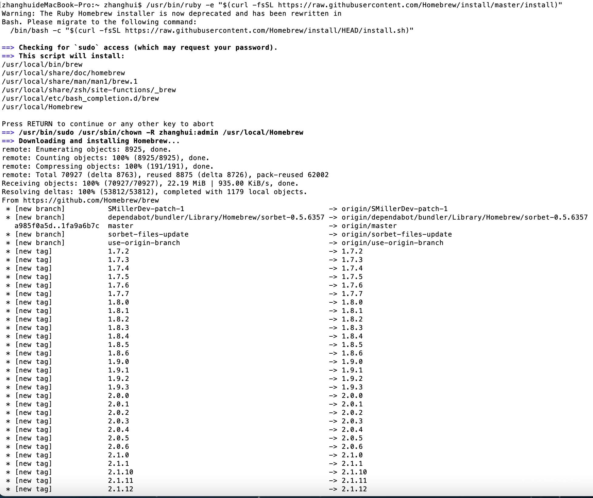

(一)安装brew

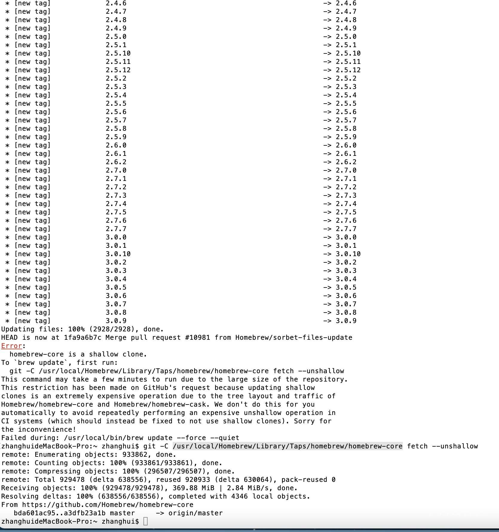

/bin/bash -c "$(curl -fsSL https://raw.githubusercontent.com/Homebrew/install/HEAD/install.sh)"
经过多次尝试,终于装好了brew。(如果遇到了前面类似的报错,记得仔细看日志,一般会告诉你怎么做的,如果实在不知道,就把日志的关键信息贴出来问度娘即可。)

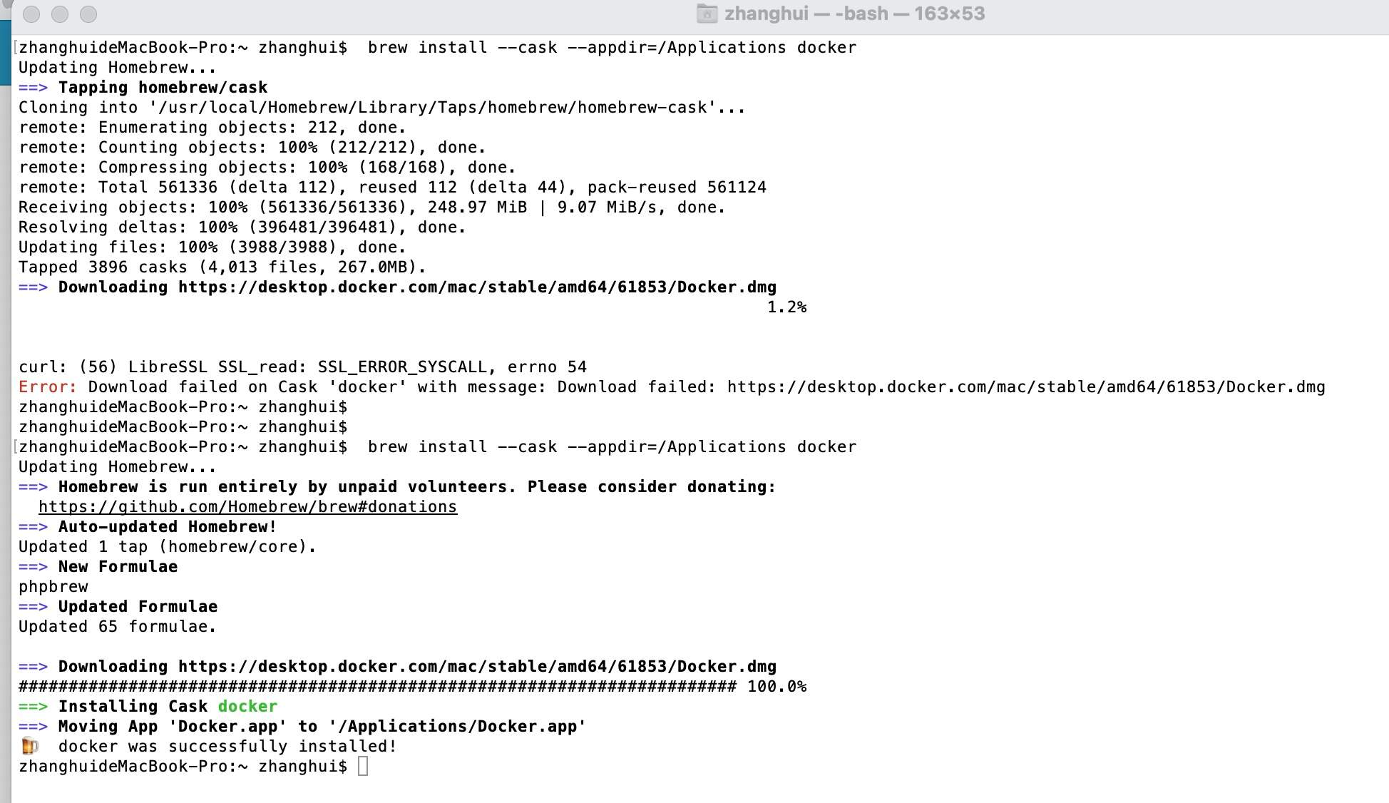

(二)安装docker
还是用brew安装docker
第一次卡死了,又试了一次,好了。(所以安装的时候不要轻言放弃。。)

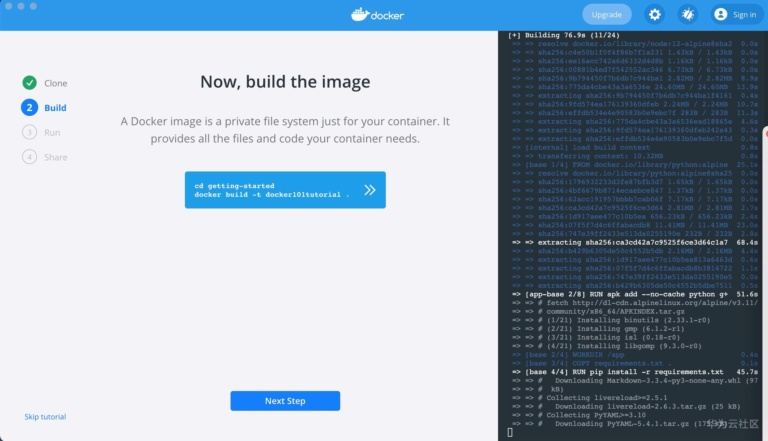

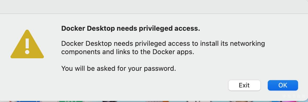

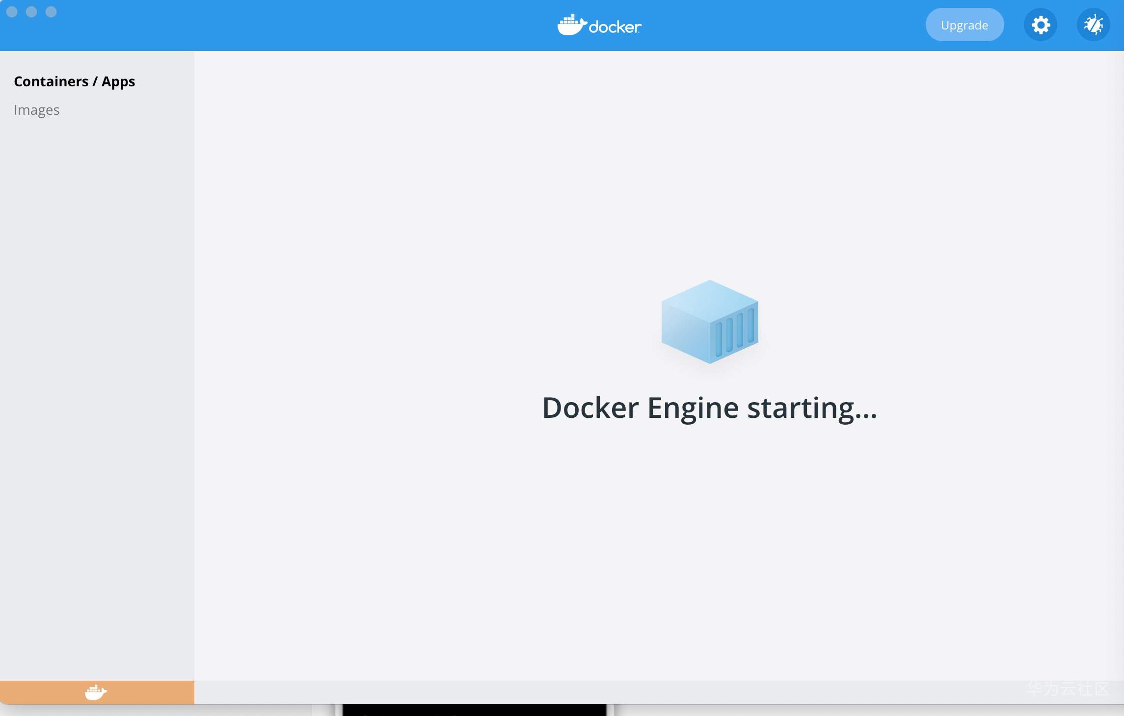

安装完毕后,在“启动台”找到docker,双击启动后:
点击OK,它会慢慢启动:

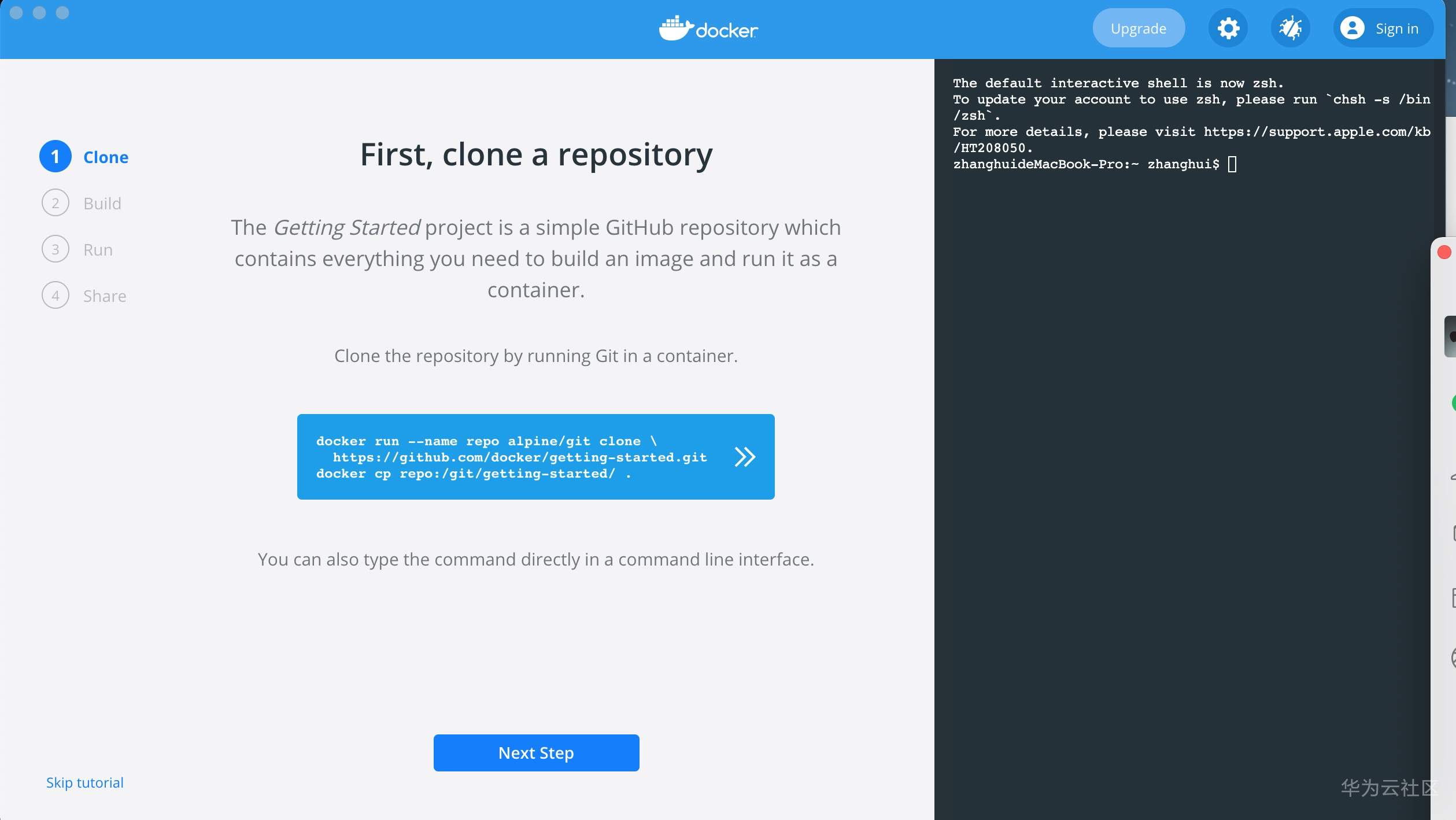

如果你有兴趣,还可以看一些docker的使用示例:
当然,你可以skip tutorial.

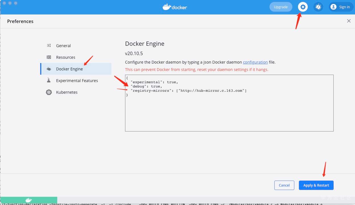

接着,为了docker能快速拉去镜像,可以设置docker镜像源:(根据下面的图示操作即可)
点击Apply & Restart重启docker。

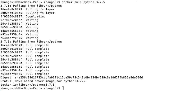

(三)获取Python 3.7.5镜像并启动镜像
参考张小白的博文:https://bbs.huaweicloud.cn/blogs/241465

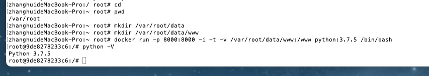

切换到root用户,并启动docker镜像:

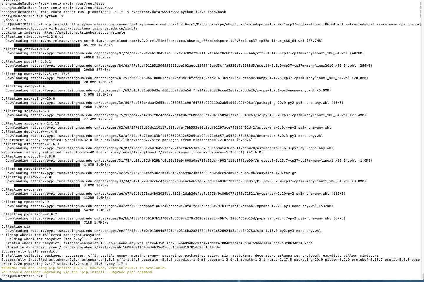

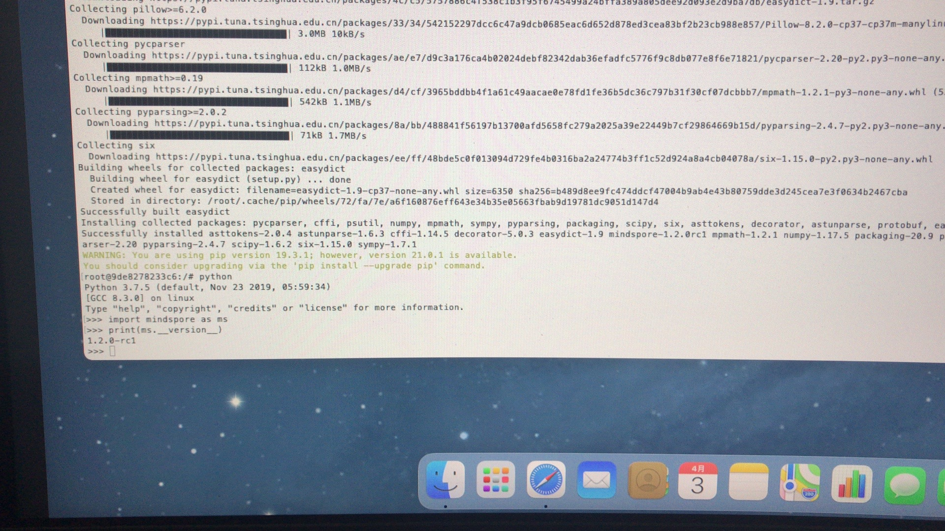

(四)安装MindSpore 1.2.0-rc1
仍然可以参考前面链接,直接安装MindSpore了。
需要注意的是:macOS要求比较严格,/ 根目录下是不允许建目录的,所以张小白就把目录建到了/var/root目录下。

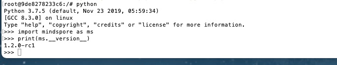

安装成功,验证一下:
留个带mac桌面的截图示意下。
这里面MacOS的版本是最新版,MindSpore的版本也是最新版。只是由于设备所限,只能玩CPU版本的。其实有不少人用mac,但是这些人千万记住:AI没抛弃你们,MindSpore也没抛弃你们,赶紧投入到学习MindSpore的怀抱吧。(打开链接  https://mindspore.cn/ 即可)
