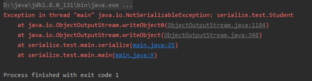

试想,如果上面在定义Student类时忘了加implements Serializable时会发生什么呢?
实验结果是:此时的程序运行会报错,并抛出NotSerializableException异常:

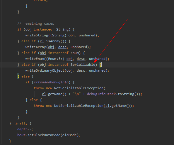

我们按照错误提示,由源码一直跟到ObjectOutputStream的writeObject0()方法底层一看,才恍然大悟:
如果一个对象既不是字符串、数组、枚举,而且也没有实现Serializable接口的话,在序列化时就会抛出NotSerializableException异常!
原来Serializable接口也仅仅只是做一个标记用!!!它告诉代码只要是实现了Serializable接口的类都是可以被序列化的!然而真正的序列化动作不需要靠它完成。

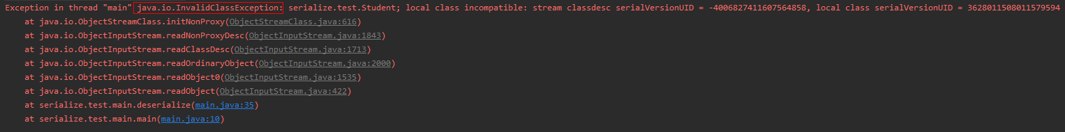

这时候,我们拿刚才已经序列化到本地的student.txt文件,还用如下代码进行反序列化,试图还原出刚才那个Student对象:
运行发现报错了,并且抛出了InvalidClassException异常这地方提示的信息非常明确了:序列化前后的serialVersionUID号码不兼容!
从这地方最起码可以得出两个重要信息:
1、serialVersionUID是序列化前后的唯一标识符
2、默认如果没有人为显式定义过serialVersionUID,那编译器会为它自动声明一个!
第1个问题: serialVersionUID序列化ID,可以看成是序列化和反序列化过程中的“暗号”,在反序列化时,JVM会把字节流中的序列号ID和被序列化类中的序列号ID做比对,只有两者一致,才能重新反序列化,否则就会报异常来终止反序列化的过程。
第2个问题: 如果在定义一个可序列化的类时,没有人为显式地给它定义一个serialVersionUID的话,则Java运行时环境会根据该类的各方面信息自动地为它生成一个默认的serialVersionUID,一旦像上面一样更改了类的结构或者信息,则类的serialVersionUID也会跟着变化!

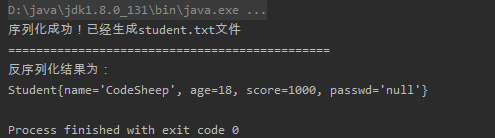

如果在序列化某个类的对象时,就是不希望某个字段被序列化(比如这个字段存放的是隐私值,如:密码等),那这时就可以用transient修饰符来修饰该字段。
比如在之前定义的Student类中,加入一个密码字段,但是不希望序列化到txt文本,则可以:
public class Student implements Serializable {
private static final long serialVersionUID = -4392658638228508589L;
private transient String name;
private Integer age;
private Integer score;
private transient String passwd;
这样在序列化Student类对象时,password字段会设置为默认值null,这一点可以从反序列化所得到的结果来看出:
public static void serialize() throws IOException {
Student student = new Student();
student.setName("CodeSheep");
student.setAge(18);
student.setScore(1000);
student.setPasswd("123");

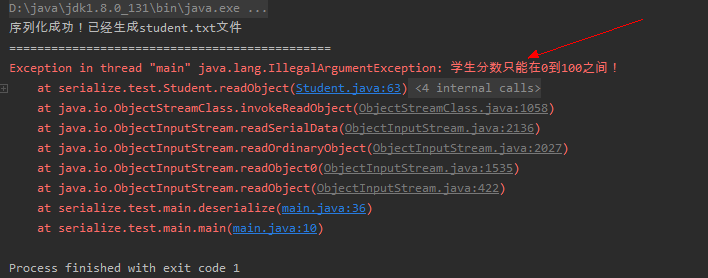

还以上面的Student类为例,一般来说学生的成绩应该在0 ~ 100之间,我们为了防止学生的考试成绩在反序列化时被别人篡改成一个奇葩值,我们可以自行编写readObject()函数用于反序列化的控制:
private void readObject( ObjectInputStream objectInputStream ) throws IOException, ClassNotFoundException {
// 调用默认的反序列化函数
objectInputStream.defaultReadObject();
// 手工检查反序列化后学生成绩的有效性,若发现有问题,即终止操作!
if( 0 > score || 100 < score ) {
throw new IllegalArgumentException("学生分数只能在0到100之间!");
比如我故意将学生的分数改为101,此时反序列化立马终止并且报错:
对于上面的代码,为什么自定义的private的readObject()方法可以被自动调用,跟一下底层源码来一探究竟,跟到了ObjectStreamClass类的最底层,是反射机制在起作用!是的,在Java里,果然万物皆可“反射”(滑稽),即使是类中定义的private私有方法,也能被抠出来执行了,简直引起舒适了。
