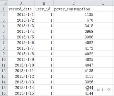

竞赛数据

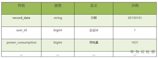

本次竞赛主要数据源为企业用电量表Tianchi_power,我们抽取了扬中市高新区的1000多家企业的用电量(数据进行了脱敏),包括企业ID(匿名化处理),日期和用电量。具体字段如下表:

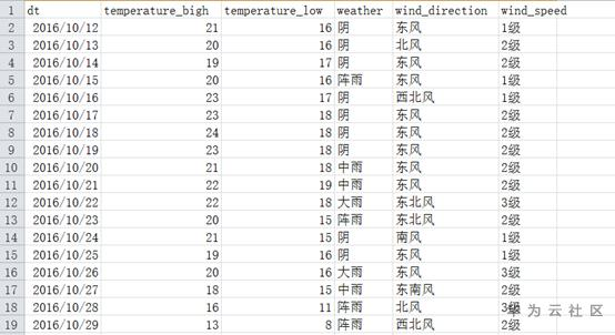

初赛注意事项( 复赛不允许数据上传下载,提供统一气象数据 )
在本次比赛中允许使用外部数据,但要求数据是免费提供的。如果参赛队伍有使用外部数据,则必须在复赛结束前向组委会提交数据来源及数据使用说明,组委会将评估数据使用的合理性,并判断是否违规。
参赛者可以参考其他外部数据,比如天气、经济数据,但是使用外部数据的时间范围必须在预测时间之前获取的数据。例如:要预测2016年9月每天的用电量,如使用天气数据,则只能使用2016年8月31日及以前的真实天气数据,2016年8月31日以后的真实天气数据认为在现实业务场景中无法获取,所以不可以使用,但是2016年8月31日做出的对9月的天气预测值可以使用。
tianchi_power表:
天气数据表:
数据的描述部分告诉了我们主办方的意图:主办方抽取了扬中市高新区的1454家企业的2015年1月1日-2016年8月31日每天用电量数据,包括企业ID,日期和用电量,根据这些因素来预测下一个月的用电量。此外主办方还在注意事项里提到了外部数据源的使用(天气数据 经济数据);通过对题意的理解我们基本确定研究的方向:通过对企业****ID 日期和用电量进行分析 自行构造特征构建模型来预测一个月的每日总用电量

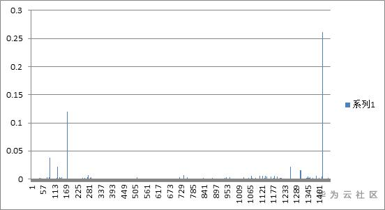

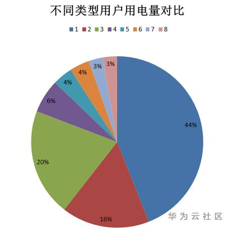

以这次电力比赛为例,下面是1454家企业的用电量分布图:
对比图:

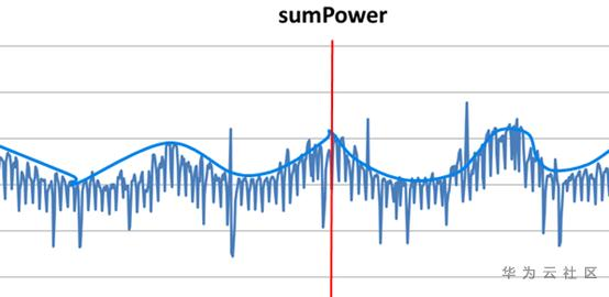

周期性分析:
以赛题为例小企业用户用电规律关于2016.1.1对称

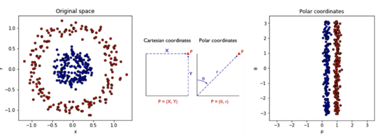

2.3.3特征映射
特征映射是一个需要经验和技巧的工作,可能需要极大的人力和物力来找一个适当的函数把线性不可分的特征映射成线性可分的特征。(注:找到的函数可能只对当前情境有效换一个场景就不行了 神经网络可以解决线性不可分的问题)
例:左图是线性不可分的,但是经过极坐标系变换就变成可分的了
