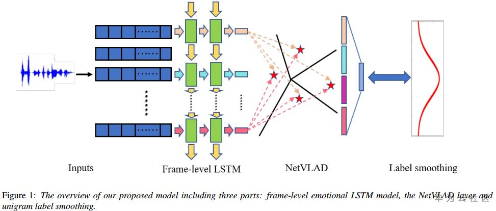

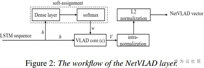

1. Learning Utterance-level Representations with Label Smoothing for Speech Emotion Recognition(INTERSPEECH2020)
(1)数据处理:IEMOCAP四分类,leave-one-speaker-out,unweighted accuracy。openSMILE对短时帧提取147维LLDs特征。
(2)模型方法:采用LSTM对一句话的多个segment的特征序列建模,输出的特征序列经过NetVLAD进行聚类压缩,由原来的N*D的维度降为K*D,再对降维后的特征进行softmax分类。在类别标签上,作者采用标签平滑(label smoothing)策略,即在训练过程中,加入非匹配的(X,y)数据对,也叫作label-dropout(dropping the real labels and replace them with others),并分配一个权值小的标签。以此提升模型的适应性,减少过拟合。
(3)NetVLAD源自图像特征提取方法的一种VLAD,通过对图像的特征向量聚类,得聚类中心并做残差,将一个若干局部特征压缩为特定大小全局特征的方法。具体可参考https://zhuanlan.zhihu.com/p/96718053
(4)实验:NetVLAD可看作一种pooling方法,最后WA达62.6%,高出weighted-pooling2.3个百分点。label smoothing前后的效果分别是59.6%和62%,相差两个百分点。
(5)总结:最大的贡献在于对每个frame的特征进行NetVLAD做类似池化操作,筛选有用特征;另外在训练方式上也引入label smoothing操作,提升效果两个点。

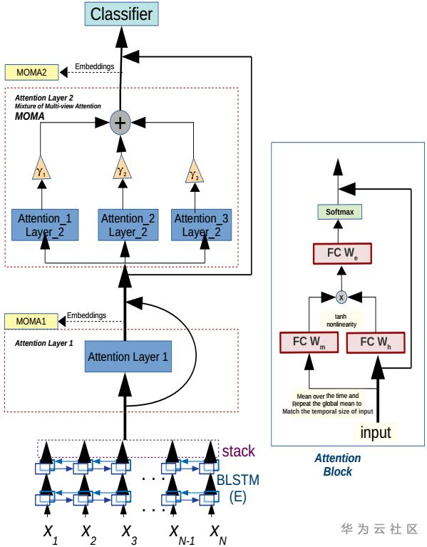

2. Removing Bias with Residual Mixture of Multi-View Attention for Speech Emotion Recognition(INTERSPEECH2020)
(1)数据处理:IEMOCAP数据四分类,Session1-4训练,Session5测试。特征提取23维的log-Mel filterbank。
(2)模型方法:一个Utterance分成N帧,依次输入BLSTM(Hidden layer 512 nodes),得到N*1024大小的矩阵,输入第一个Attention layer 1。将该layer的输出合上原始的矩阵一起分别输入三个Attention_i_Layer_2,该三个attention层分别独立并受超参数gama控制。然后将三个输出求和,并输入一个全连接层(1024 nodes),最后softmax层做分类。
(3)实验:采用WA,UA作为评价指标,但是文章定义UA错误,UA的定义实际为WA。而WA的定义也存疑。实验效果UA达80.5%,实为segment-level的Accuracy。并没有通用的句子级的Accuracy,也是评价的一个trick。
(4)总结:论文的创新主要对经过BLSTM的特征进行多个Attention操作,作为MOMA模块,取得显著的效果提升。但是该提升只体现在segment-level的准确率,参考意义不大。

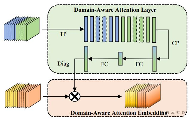

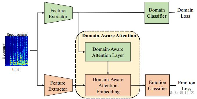

3. Adaptive Domain-Aware Representation Learning for Speech Emotion Recognition
(1)数据处理:IEMOCAP数据四分类,leave-one-speaker-out。STFT汉明窗提取频谱特征,窗长分别为20ms, 40ms,窗移10ms。
(2)模型方法:输入同一频谱图,分成两部分,一部分到Domain-Aware Attention模块(time pooling, channel pooling and fully connected layer, respectively),另一部分至Emotion模块,做time pooling, channel-wise fully connected(各channel分别全连接)。然后Domain模块输出一个向量,将向量变成对角矩阵,与Emotion模块的输出矩阵相乘,使得领域信息融入到emotion embedding。最后多任务学习,分别求Domain loss和Emotion loss。这里的Domain并不是指不同领域的数据,而是指性别、年龄等额外信息。
(3)实验:WA达到73.02%,UA达到65.86%,主要对Happy情绪的分类不准确。相比单任务emotion分类,多任务WA高出3%,WA高出9%。
(4)总结:论文实质上就是多任务学习,以此提升情绪分类效果。

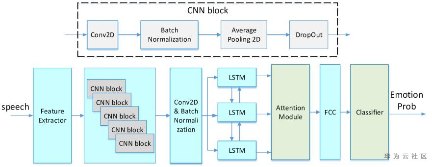

4. Speech Emotion Recognition with Discriminative Feature Learning
(1)数据处理:IEMOCAP数据四分类,train:validate:test=0.55:0.25:0.2。所有utterance切分或填充到7.5s,提取LLDs特征log-Melfilterbank四十维特征,窗长分别为25ms,窗移10ms。
(2)模型方法:输入语谱图,六个CNN block重头到尾进行卷积,提取特征;之后出入到LSTM序列建模,Attention模块对LSTM的输入进行选择权重,最后全连接层再softmax分类。
(3)实验:UA达到62.3%,比baseline的效果低(67.4%),但论文重点在于模型轻(参数量小于360K),计算快。另一个验证Additive margin softmax loss, Focal loss跟attention pooling效果相当,都能达到66%左右。
(4)总结:论文的创新不在网络结构,而是采用不同loss的效果。

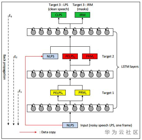

5. Using Speech Enhancement Preprocessing for Speech Emotion Recognition in Realistic Noisy Conditions
(1)数据处理:IEMOCAP数据人工加入噪音,CHEAVD数据本生存在噪音,因此不用加噪音。
(2)模型方法:本文章是一个语音增强模型。输入带噪频谱,目标是生成纯净语音的频谱以及ideal ratio mask,中间有三层的LSTM层,每层会生成一些频谱特征以及相应的mask。最后一层输出生成的纯净语音频谱和IRM。
(3)实验:前者IEMOCAP数据和WSJ0数据一起用于训练语音增强模型,然后对IEMOCAP的测试集(加噪音后)进行情绪预测。后者语音增强模型首先在1000小时语料上训练好,然后对CHEAVD数据进行增强,增强后的语音用于语音情感识别。
(4)总结:语音增强模型在含语音情感的数据上训练后,对于带噪的语音情感识别任务效果显著;在一些低信噪比、低能量和笑声的片段中,语音增强后往往会被扭曲(distorted),SER效果可能会下降。

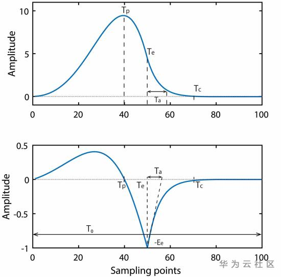

6. Comparison of glottal source parameter values in emotional vowels
(1)数据处理:日本JAIST录制的语音数据,四个人(两男两女),每人表达4种情绪(生气、愉悦、中性、悲伤)。发音为元音a。
(2)模型方法:ARX-LF模型,the ARX-LF model has been widely used for representing glottal source waves and vocal tract filter。
(3)实验:对声门音(glottal source)的波形(waveform)分析,发现悲伤的元音更圆滑而愉悦和生气的更陡峭。统计参数(parameters)Tp, Te, Ta, Ee, F0(1/T0)发现,基频F0对不同情绪差异显著。
(4)总结:偏传统语言情感研究的方向,研究声门音对情绪的表达情况,具有探索性,在全面DL的趋势下,难能可贵。后续可对这些数据进行DL建模,也许是一个方向。但是难度在于声门音的收集与标注,目前的实验数据较为稀少且人工录制,成本高,数据量少。

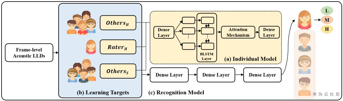

7. Learning to Recognize Per-rater’s Emotion Perception Using Co-rater Training Strategy with Soft and Hard Labels
(1)数据处理:IEMOCAP数据和NNIME数据,对valence、activation的评分1-5分别划成low/middle/high三个离散类别。特征源自openSMILE的45维特征,含MFCC、F0和响度等。
(2)模型方法:对于每一段音频,每人对它的情绪感知不一样,传统采用投票机制,选择众数作为唯一标签。本文采用不同的策略,对每个人的情感标签进行预测。基本模型是BLSTM-DNN模型,下图中的(a)部分。训练数据的标签分成三部分,一个是每个人的硬标签(唯一),另外两个是除了该目标人的其他人的软标签和硬标签。三类标签数据分别用BLSTM-DNN模型单独训练。然后冻结BLSTM-DNN参数,将各BLSTM-DNN的dense layer层的输出拼接,再叠加三个Dense layers,最后softmax到个人的硬标签。因此预测阶段,每个人有对应的情绪感知,当存在N个人的话,将有N个模型。
(3)硬标签与软标签:对于一段音频,如果三个标注人员的标注结果是[L, L, M],那硬标签就是L,即[1, 0, 0];软标签则是[0.67, 0.33, 0],即三个类别的占比数。
(4)实验:比单独个人的标签建模提升1-4个百分点,软硬标签的设计有助于提升SER效果。只需标注目标人物50%的数据,就能取得标注100%的效果。意思是对于新来一个用户,他只需标注IEMOCAP 50%的数据,该模型就能取得他标注100%数据效果。
(5)总结:原理上确实众包的标注有利于推测个人的标签,但是没有跟其他模型进行对比,不过这也不是本文的重点。
