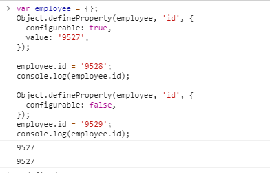

类似规则也适用于创建不可配置属性
var person ={};
Object.defineProperty(person,'name',{
  configurable:false,
  value:'Nicholas'
alert (person.name);// "Nicholas"
person.name = "Greg"

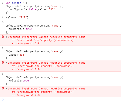

上述代码中,在非严格模式下对这个属性调用delete没有效果,严格模式下会报错。另外需要注意的是,一个属性在定义为不可配置后,就不能再变回可配置了,再次调用Object.defineProperty并修改任何非writable属性会导致错误。

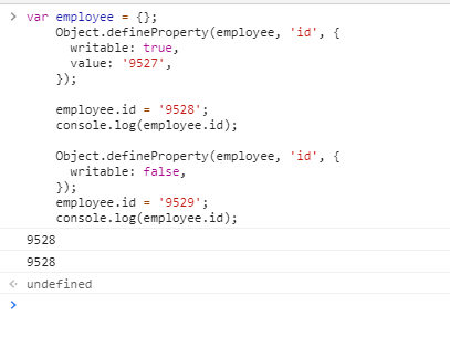

下面代码,验证了如果再调用Object.defineProperty()方法把writable从false改为true会报错

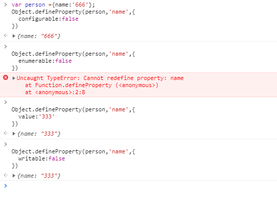

上述代码,验证了true改为false是允许的。
上述代码,表示了在调用Object.defineProperty()方法时,如果不指定,configurable,enumberable和writable特性的默认值都是false.所以属性值没有更改成功。
