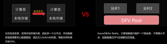

  • Redis的内存利用率只有一半;
  • Redis没有冷热分离机制。

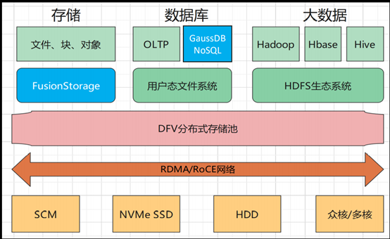

针对华为云的GaussDB,我们来做一个简单的介绍吧(架构图如下):其是基于DFV架构来构建的。而DFV则是华为内部自研的超级DataLake(分布式存储池),可用于构建全栈数据服务架构,比如存储部分支持FusionStorage、云盘ECS、对象存储OBS,数据库部分支持的NoSQL、OLTP,大数据部分则支持HDFS的生态、Hadoop、Hbase、Hive等等。
通过下图可以看到,在上层的数据服务和下层的存储之间,是通过RDMA的高性能网络来连接,从而能够起到一个降低时延的作用。作为最底下的存储层,被分成了不同的存储介质,如SCM、NVMe SSD、HDD、众核/多核等等。不同的存储介质是用来满足不同的服务对于性能的不同的需求的。
这里可以看出,其实GaussDB NoSQL就是一套成熟的DFV架构,也是集华为整个公司的力量去构建的一个架构最后孵化出的一个产品。其背后的心血、可用性,以及价值,都是难以估量的。

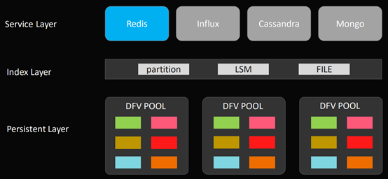

OK,我们再来看看NoSQL的“全家福”(见下图)。可以看到,下图已经囊括了NoSQL的全栈的数据库,包括Redis、Influx、Cassandra、Mongo在内,都是基于GaussDB相同的架构去实现的。
拆解来看,这整套架构分为三个层次,从上往下分别是:
  • 服务层(Service Layer),主要负责数据库的协议的解析、处理、执行以及回包等等;
  • 索引层(Index Layer),主要负责中间的路由及元数据管理等等;
  • 持续化存储层(Persistent Layer),也即是DFV POOL。

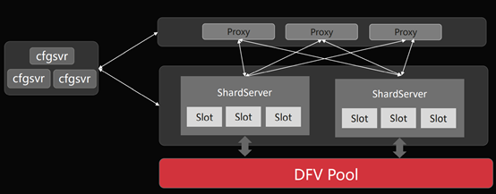

在对Redis的四个特性进行深一步讲解之前,我们先对GaussDB ( for Redis )有一个全面的认识吧。从架构设计上(见下图):
  • 设计了中心化的咨询管理--ConfigureSever(cfgsvr):也就说用它来避免的就是社区Redis在集群管理上弱一致的一些问题;
  • 设计了proxy的接入方式:让一些非class的用户通过这个proxy接入;
  • 设计了Slot的数据管理:在最底层的ShardServer,设计Slot的数据管理。是说每一个项目Server会分别负责不同的Slot,每个Slot又对应不同的数据,最终的数据实际上都是落在最底层的分布式共享存储池(DFV POOL)上。

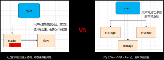

听着很美好是不是?但是在这个过程中,却会有一些“意外”发生,其中主从不一致是核心问题。
电商节当天的流量压力之大,不需要我们赘述。流量压力过大会引发的问题就是,”主”Redis的buffer会产生一定的堆积,如果再加上”主”Redis遇上宕机,就会导致”主”从发生切换。鉴于Redis的”主”从是异步的,一旦主从发生切换,那么之前在“主”上面做的decrement的操作将无法同步到“从”,最后导致“从”上的流控的数值比真实数值少了很多。但是切换过程,对于上层的调用接口来说,是没有感知的,它将继续尝试调用,即使实际已经decrement至0,限流器依然会通过它的请求,最后这些数据都会沉淀到最底层、最薄弱的MySQL数据库,最后导致整个系统的“雪崩”。
这时候,就是我们GaussDB ( for Redis )“强一致”功能出场的时候了。针对主从不一致的问题,GaussDB ( for Redis )在设计之初就是一个强一致的数据库,摒弃了开源社区的异步赋值机制。它被设计成在存储层(DFV层)去进行强一致的数据同步,而非在计算层。这样一来,在一开始便避免了任何中间态下的数据的不一致。妈妈再也不用担心我们宕机导致数据丢失啦~

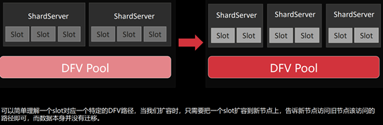

我们来看看GaussDB ( for Redis )是怎么解决这个问题的。GaussDB ( for Redis ) 在设计的时候,借助了存算分离这样一个架构,把CPU和IO资源进行分池,从而实现按需扩容。 这样的话,在迁移的时候,就不需要把数据从一个节点拷贝到另一个节点,那么扩容过程就会变得更加轻量且安全。
计算存储分离的架构,是一个share everything的架构。架构底部共享存储,而基于共享存储,底层的Sever,可以“看”到整个集群的数据全集。当然,这里的看到整个数据全集,只是“看”而非能够“处理”,它只能通过Slot的路由器映射去决定它能够处理的那一部分。换句话说,当我们在做数据扩容和迁移的时候,只需要将前面所说的路由信息从源节点迁移到目标节点即可。轻量、安全、平滑,实现秒扩容。

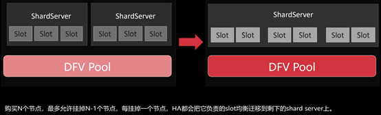

在数据库领域,最可怕的事情,莫过于宕机。因为一旦宕机,那么鉴于数据在核心系统里,会导致整个业务系统都不可用,从而影响整个业务。因此,数据库必须解决可用性问题。
华为云数据库推出的可用性解决方案,实际上是比高可用更高,我们称之为“超可用”。它能够容忍N-1个节点挂掉,只要有一个节点活着,那么就能保障整个集群的可用性。
我们仍然以前面的在线教育为例。在线教育的公司会把课程和课程下的用户进行关联,这其中就组成了一个非常大的哈希结构。我们假设,在非常极端的情况下,此哈希所在分片的Master节点和Slave节点同时宕机,这肯定会影响用户的课程观看。在这种情况下,普通的Redis的集群的其他分片虽然看起来还是可用的,但是落到宕机的这个分片的所有请求,都不可用,因为它已经彻底挂掉了且是share nothing的架构,而其他节点也不会看到挂掉节点的数据。那么再来看华为云的GaussDB(for Redis)是怎么处理的。
鉴于它有共享存储的能力,也即share everything,它能过把分片上的路由信息,迁移到剩下的分片,并通过share everything能力看到挂掉分片的那部分数据,现在只需要一把“钥匙”,即可处理这部分数据。而这把“钥匙”就是其中一个Slot的路由信息:Slot的路由信息把宕机分片的信息迁移到“活着”的分片Sever上,最后“活着”的Sever就拥有打开整个集群的“钥匙”。这,就是超可用的设计。

  • 进程无fork,内存无半折

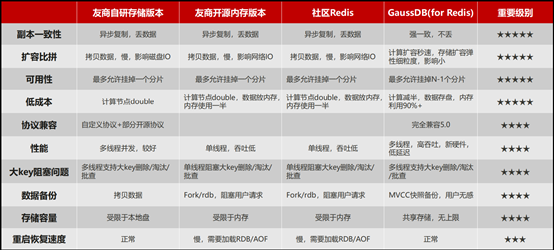

为什么选择华为云GaussDB (for Redis)呢?除了上述我们要记住的四个特性(强一致、秒扩容、超可用、低成本)之外,我们还可以从别的地方来看出它的独特性。具体可见下图。
协议兼容问题、性能问题、数据备份问题、数据容量问题……这些都是数据库在使用过程中必然会遇见的问题。就好比选择结婚对象,你需要去对比不同的方面,最后选出最好的、最合适的。
