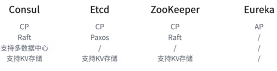

在服务发现方面,字节跳动有四个产品,可以实现不同程度的功能和能力。分别是Consul、Etcd、ZooKeeper和Eureka。
