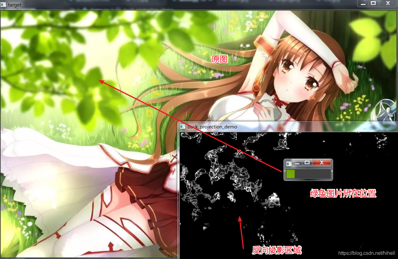

先看一下运行效果。
图像直方图反向投影,Python OpenCV 取经之旅第 26 天

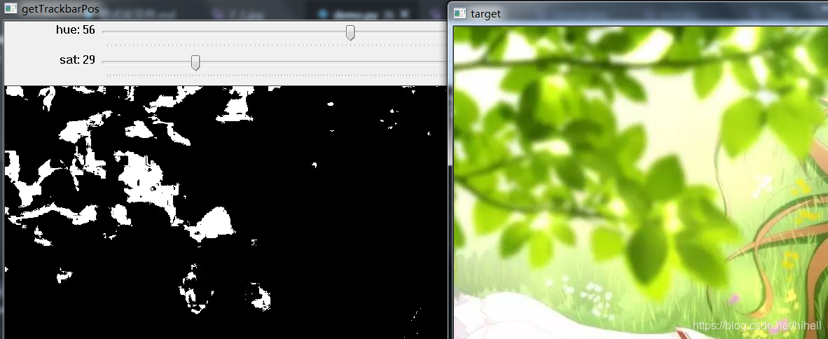

不过这个效果实在不是很理想,为了获取到更精确的值,我增加了一个滑动条。
修改代码成如下这个样子。
反复调整之后,发现直方图反向投影,除了给橡皮擦增加一个函数认知外,并没有产生过多的思考,可能学习的还不够深入,总之把这个函数收入脑中,日后再次出现的时候,我们拿出来在品味一下。
