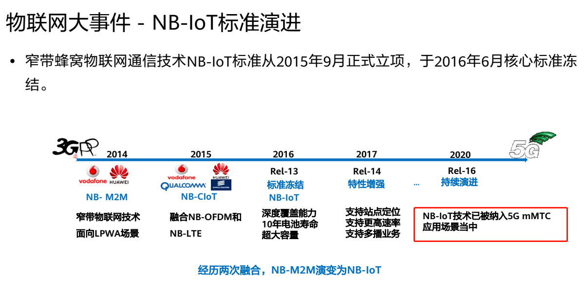

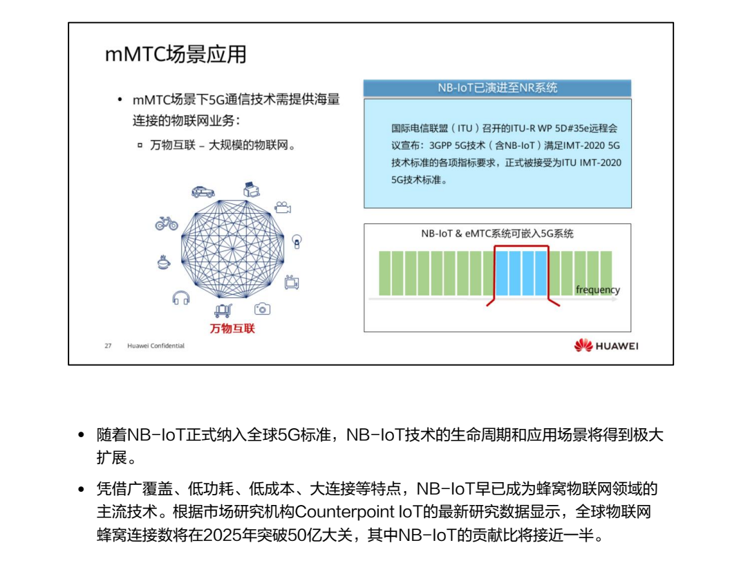

1.NB-IoT已被定义为5G技术的一部分。(True)

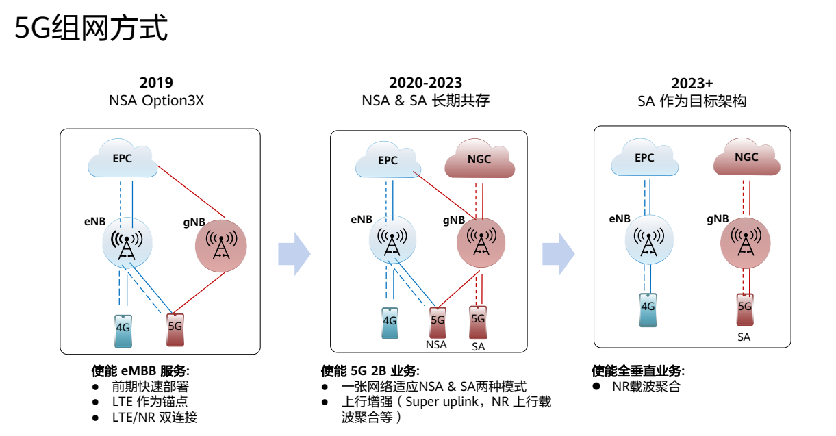

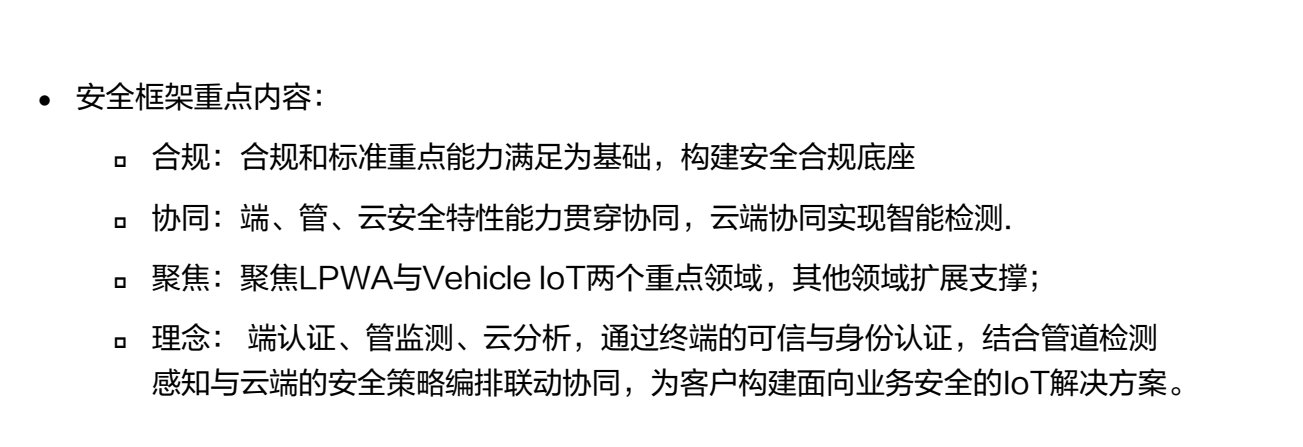

2.物联网安全技术只关注感知层。(False)

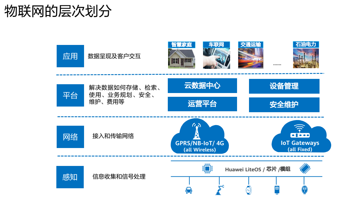

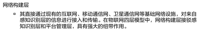

物联网层次包括:感知层 网络层 平台层和应用层

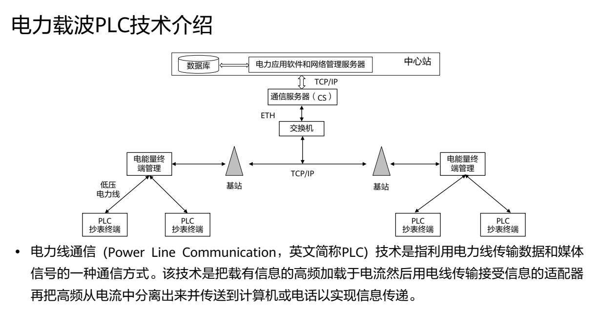

4.PLC(电力线通信)技术可以跨越变电设备传输数据。(False)

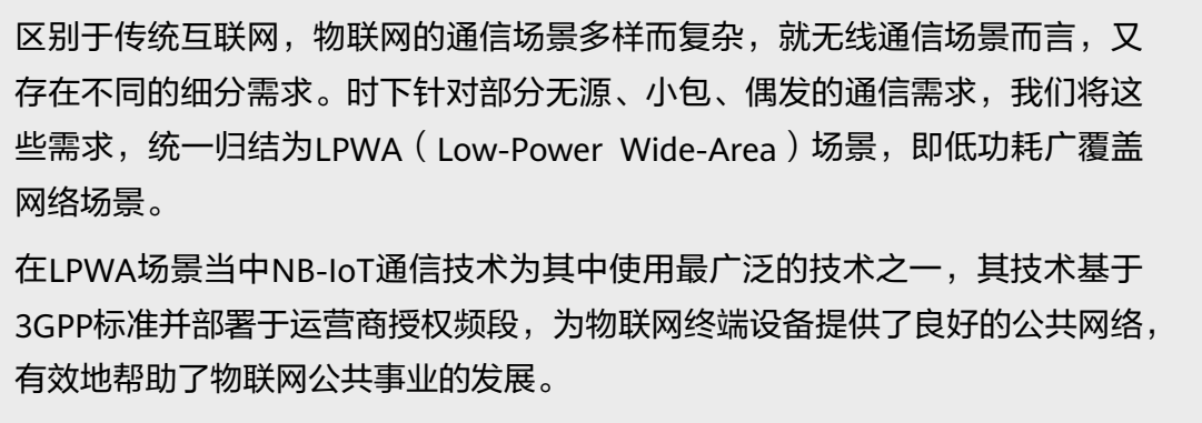

5.LPWA的全称是Low-Power Wide-Area。(True)

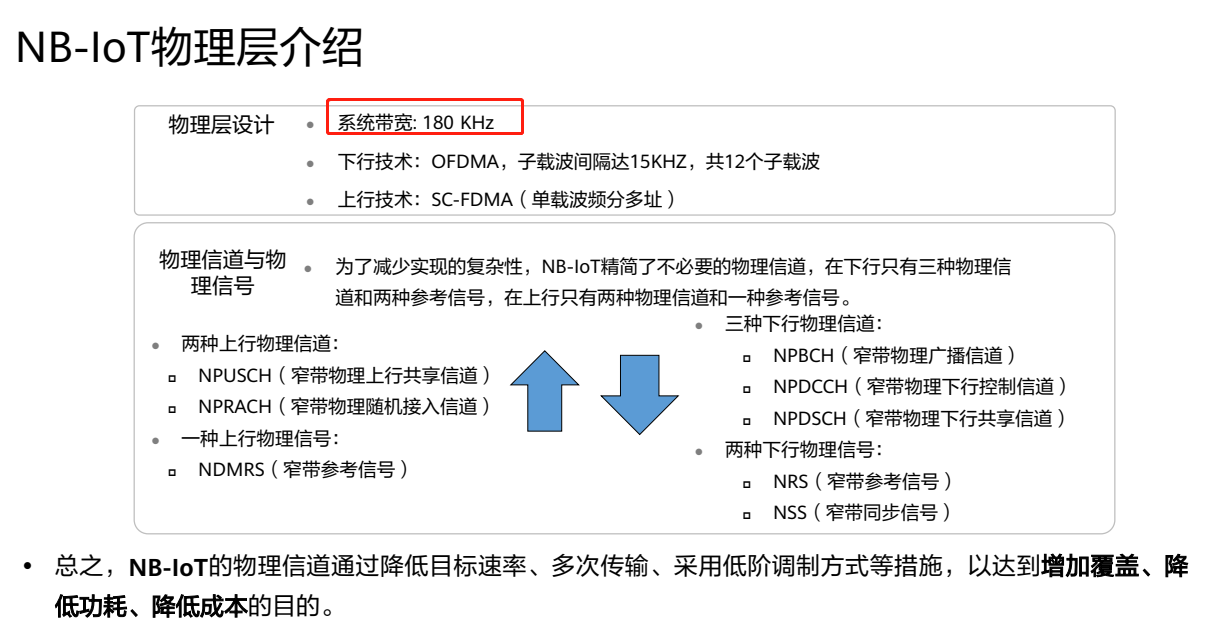

6.NB-IoT的系统带宽是200KHz。(False)

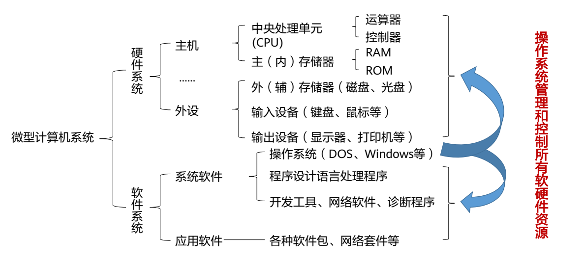

9.操作系统是管理计算机硬件与软件资源的计算机程序。(True)

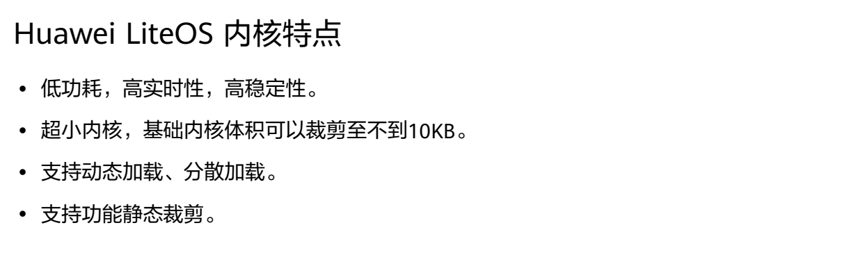

10.Huawei LiteOS基础内核体积可以裁剪至不足10KB。(True)

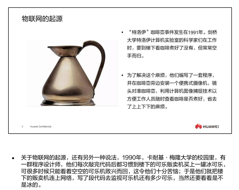

11.特洛伊咖啡壶的架构,具备感知、网络、平台、应用四层完备的物联网架构。(False)

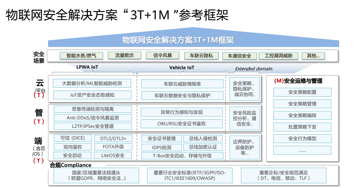

12.华为物联网安全解决方案3T+1M框架不涉及应用层,所以应用层安全无需关注。(False)

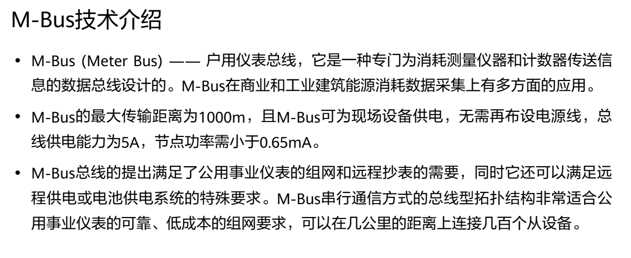

13.M-Bus的最大传输距离为1000m,且M-Bus无法为现场设备供电,需辅助布设电源线。(False)

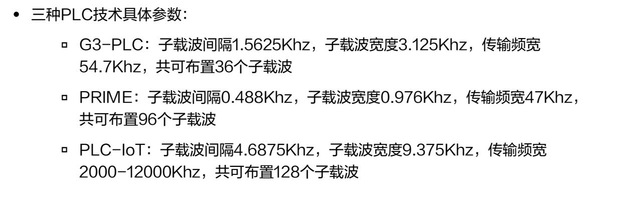

14.PLC-IoT共可布置128个子载波。(True)
15.NB-IoT已成为5G mMTC场景的技术。(True)

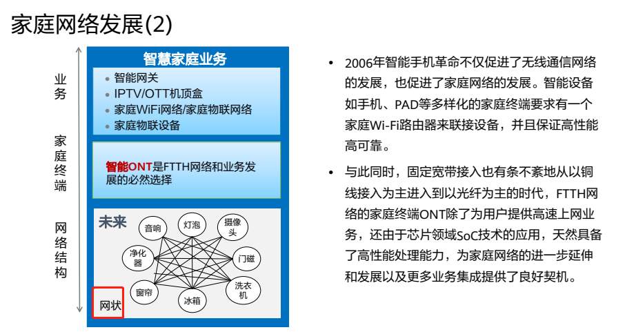

16.现在和将来的家庭网络都将是星型结构。(False)

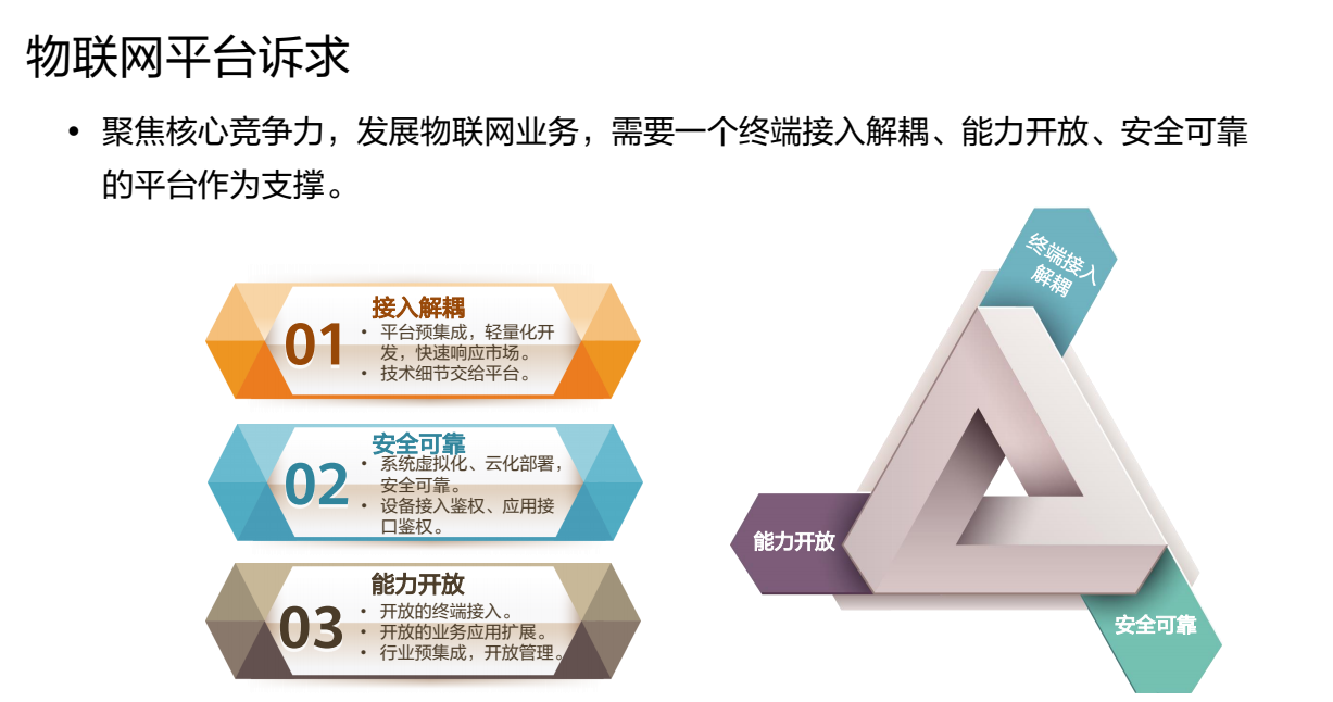

17.聚焦核心竞争力,发展物联网业务,需要一个终端接入解耦、能力开放、安全可靠的平台作为支撑。(True)

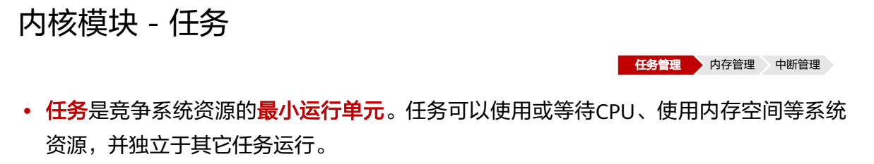

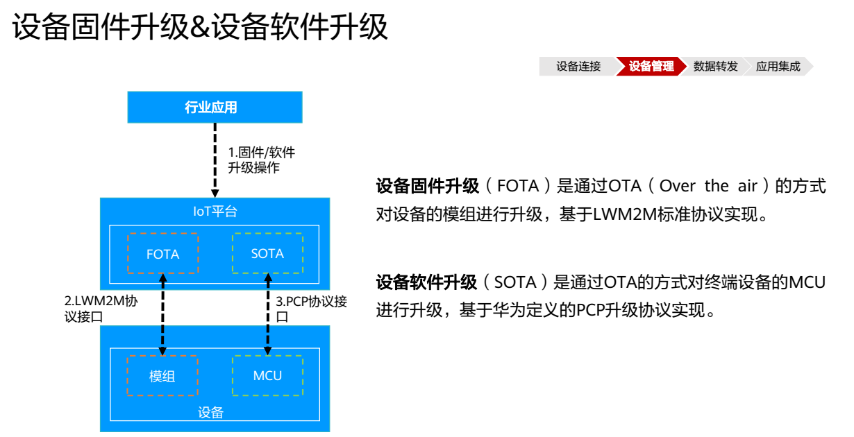

18.华为云物联网平台中,设备固件升级(SOTA)是通过OTA的方式对终端设备的MCU进行升级,基于华为定义的PCP升级协议实现。(False)

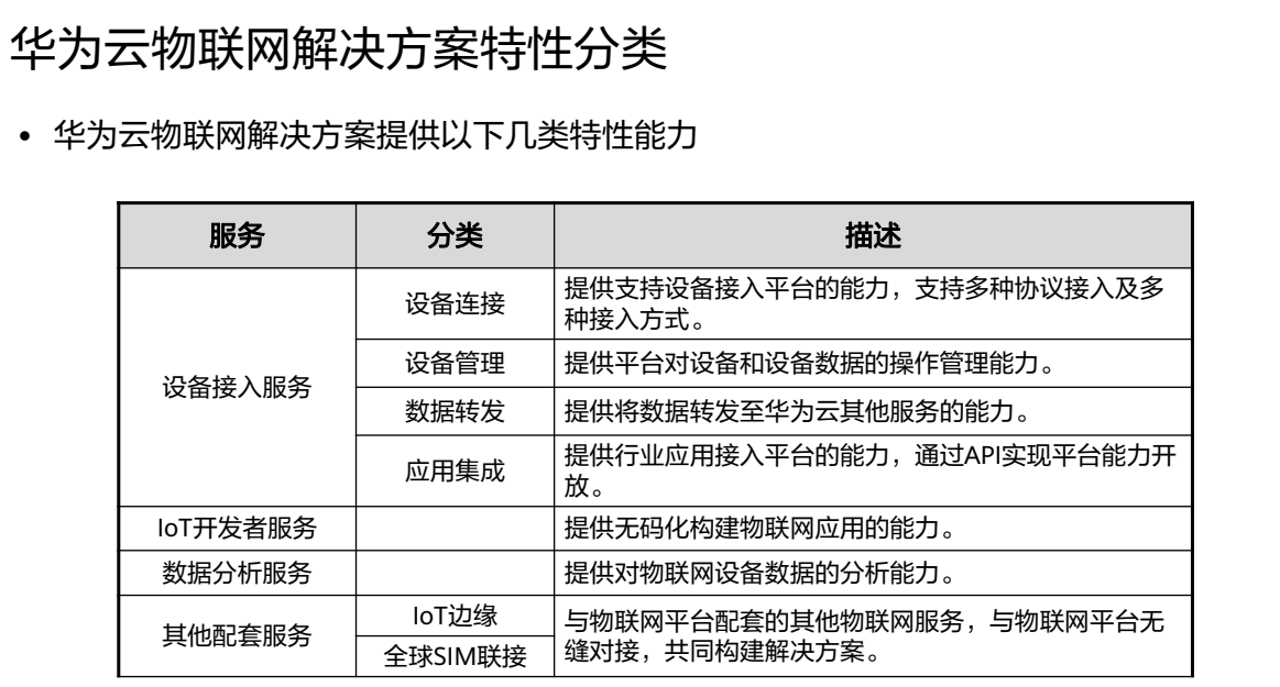

19.华为云物联网平台的应用集成服务主要提供行业应用接入平台的能力,通过API实现平台能力开放。(True)
20.调用华为云物联网平台接口前,不需要先携带API凭证信息调用IAM的接口获取token。(False)
21.操作系统(Operating System,简称OS)是管理计算机硬件与软件资源的计算机程序。(True)

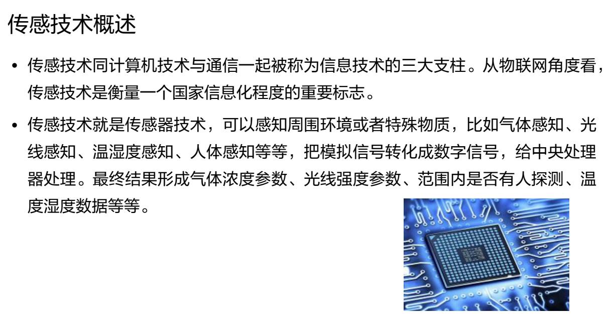

23.传感技术就是传感器技术,可以感知周围环境或者特殊物质,比如气体感知、光线感知、温湿度感知、人体感知等等,把模拟信号转化成数字信号,给中央处理器处理。(True)
24.任务是竞争系统资源的最小运行单元。(True)
