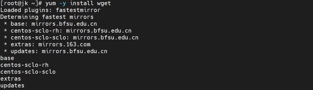

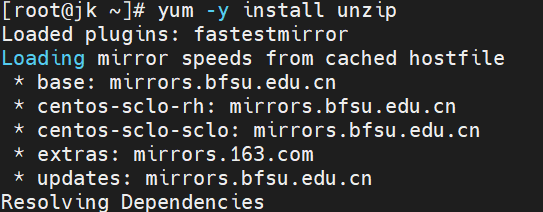

#安装wget和unzip命令并下载orabbix安装文件到/opt/目录并解压文件
yum -y install wget
yum -y install unzip

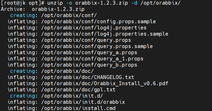

解压文件到/opt/orabbix
unzip -o orabbix-1.2.3.zip -d /opt/orabbix/

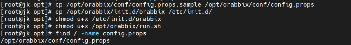

#拷贝orabbix模板配置文件
cp /opt/orabbix/conf/config.props.sample /opt/orabbix/conf/config.props
#拷贝orabbix启动文件并授权
cp /opt/orabbix/init.d/orabbix /etc/init.d/
chmod u+x /etc/init.d/orabbix
chmod u+x /opt/orabbix/run.sh

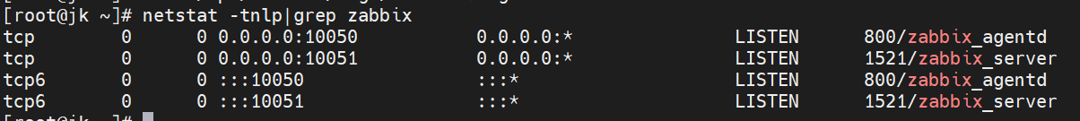

#查看zabbix端口
netstat -tnlp|grep zabbix

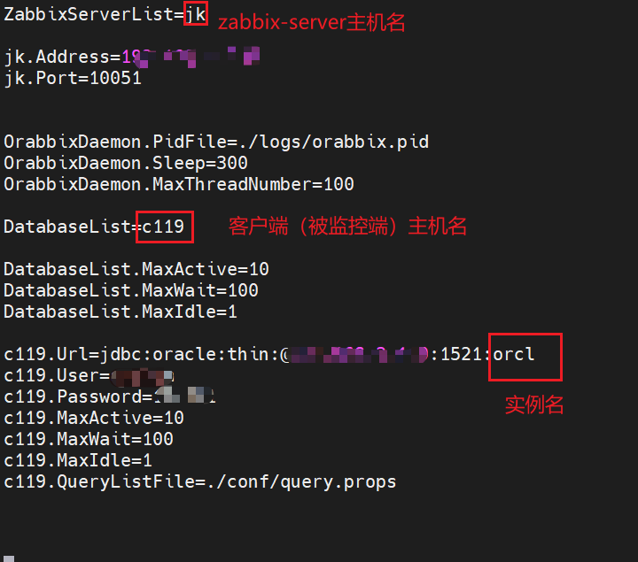

#查看config.props文件路径,并编辑,配置如下图
vim /opt/orabbix/conf/config.props

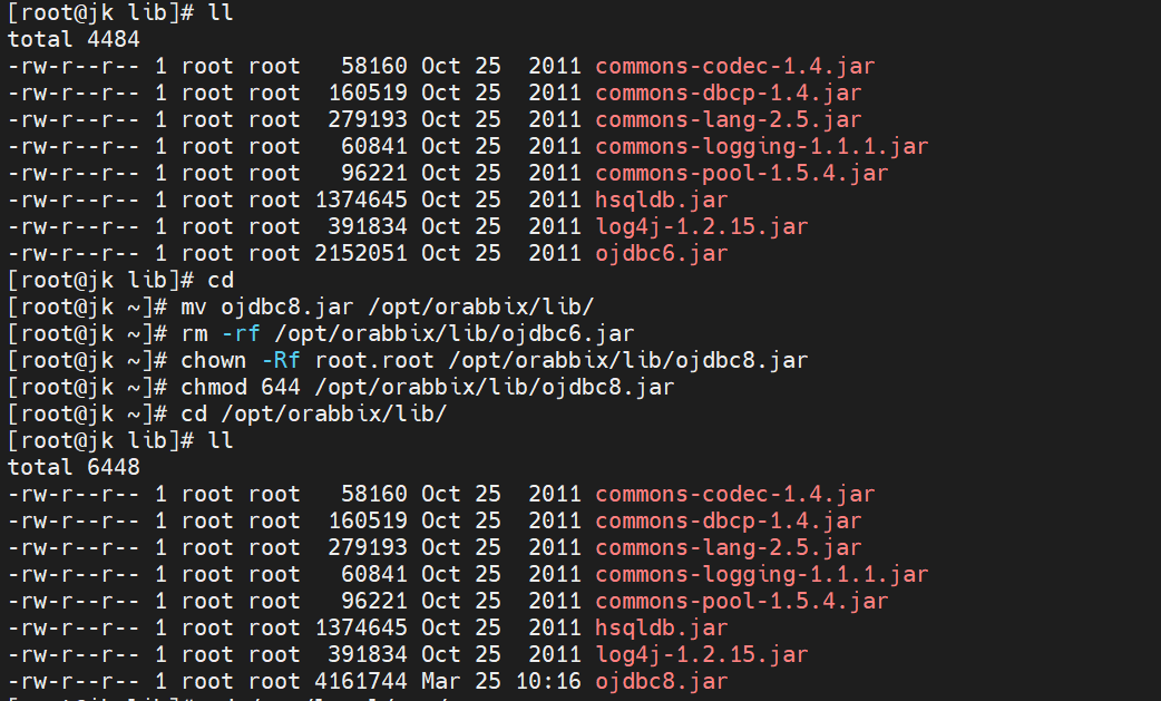

添加ojdbc8.jar驱动,删除jdbc6.jar驱动,ojdbc6.jar驱动的认证协议不匹配。
ojdbc8.jar驱动链接:https://pan.baidu.com/s/1hEABz4ww-AoiMgso6H1Xhw
提取码:QGS1
 #cd回到root目录下操作
cd
#把ojdbc8.jar驱动文件移动到/opt/orabbix/lib/下面
 mv ojdbc8.jar /opt/orabbix/lib/
# 删除/opt/orabbix/lib/目录下面的ojdbc6.jar驱动文件
 rm -rf /opt/orabbix/lib/ojdbc6.jar
给ojdbc8.jar授予权限
 chown -Rf root.root /opt/orabbix/lib/ojdbc8.jar
 chmod 644 /opt/orabbix/lib/ojdbc8.jar

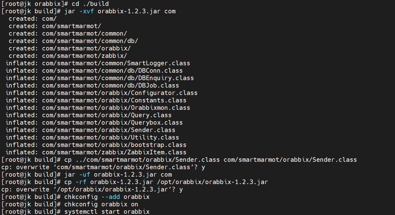

orabbix默认是不支持zabbix4+的,因为orabbix在传输数据的时候在数据包中没有加 Header包头 ,在zabbix4之前版本中zabbix server和zabbix proxy收到的数据包允许不加 Header包头,所以orabbix在zabbix4.0版本之前可以游刃有余的对orabbix监控,但是在zabbix4.0之后由于zabbix官方删除了对纯本文协议的支持(无Header)的支持,官方解释:Header and data length。
#重新编译orabbix-1.2.3.jar

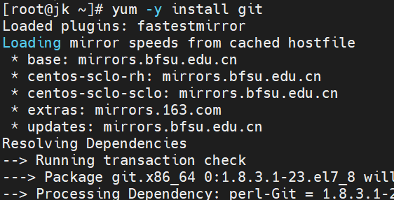

#安装git命令
yum -y install git
#切换到cd /usr/local/src/目录下操作
cd /usr/local/src/
git clone https://github.com/snickerjp/orabbix.git
cd orabbix/
cp -rf /opt/orabbix-1.2.3.zip ./
mkdir orabbix-1.2.3
unzip -o orabbix-1.2.3.zip -d orabbix-1.2.3/
#拷贝orabbix-1.2.3.jar和lib库下的jar包到指定文件
javac -cp "orabbix-1.2.3/orabbix-1.2.3.jar:orabbix-1.2.3/lib/*" com/smartmarmot/orabbix/Sender.java
#创建build目录
mkdir -p ./build
cp orabbix-1.2.3/orabbix-1.2.3.jar ./build
#切换到./build目录下操作,重新打包orabbix
cd ./build
jar -xvf orabbix-1.2.3.jar com
cp ../com/smartmarmot/orabbix/Sender.class com/smartmarmot/orabbix/Sender.class
jar -uf orabbix-1.2.3.jar com
cp -rf orabbix-1.2.3.jar /opt/orabbix/orabbix-1.2.3.jar
#切换到orabbix目录下
cd /opt/orabbix/
#运行./run.sh
./run.sh
# 加入开机启动
chkconfig --add orabbix
# 验证开机启动项
chkconfig orabbix on
# 启动orabbix
systemctl start orabbix
# 验证orabbix是否启动
ps aux | grep orabbix

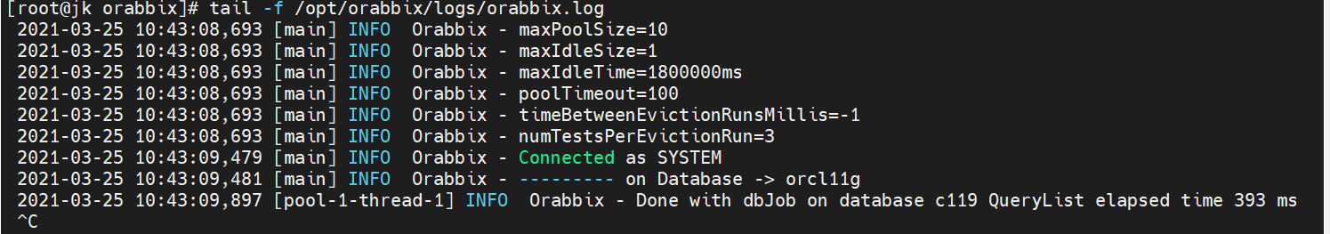

# 检查orabbix日志是否报错,如下图,说明没有报错,有报错就处理报错即可
tail -f /opt/orabbix/logs/orabbix.log

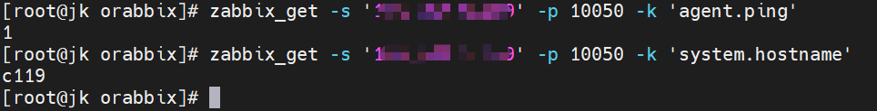

#验证agent2是否能通客户端(被监控端)
zabbix_get -s 'IP' -p 10050 -k 'agent.ping'
zabbix_get -s 'IP' -p 10050 -k 'system.hostname'

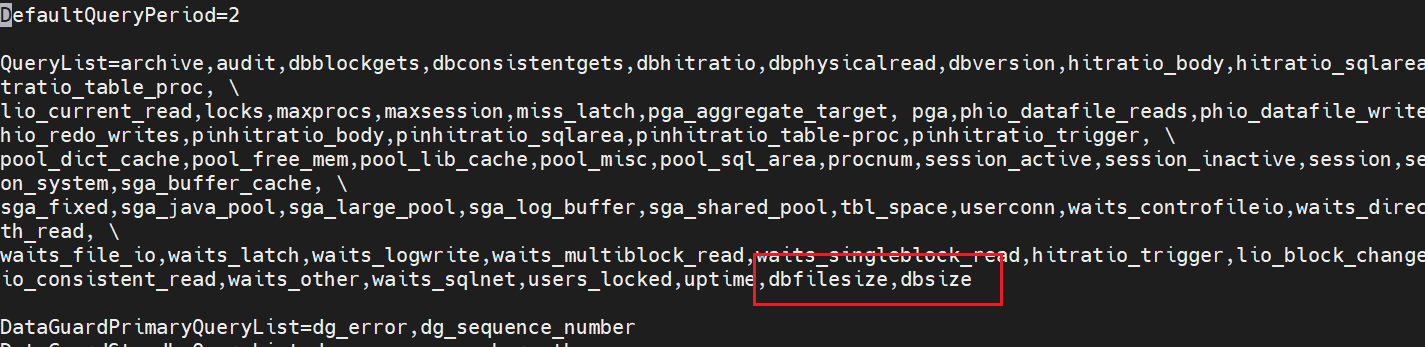

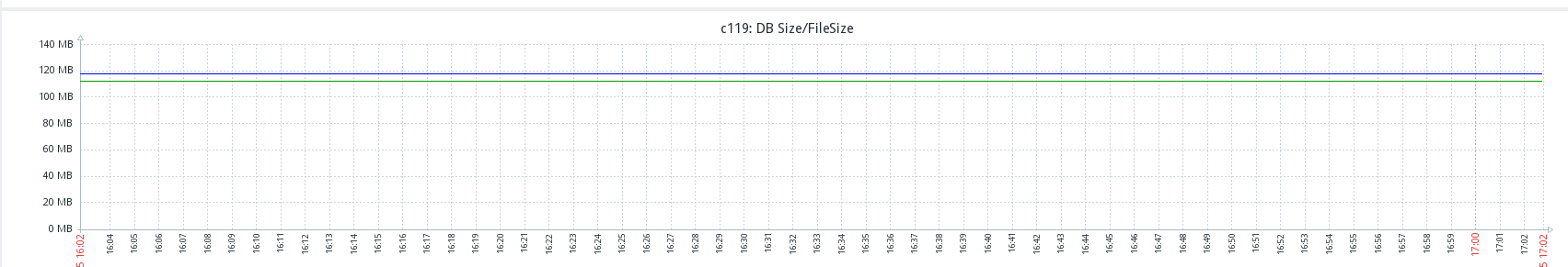

#由于无法监控到数据库大小所以进入该文件,进行添加一些语句,QueryList=类目下增加dbfilesize,dbsize
vim /opt/orabbix/conf/query.props
#添加内容如下
dbfilesize,dbsize

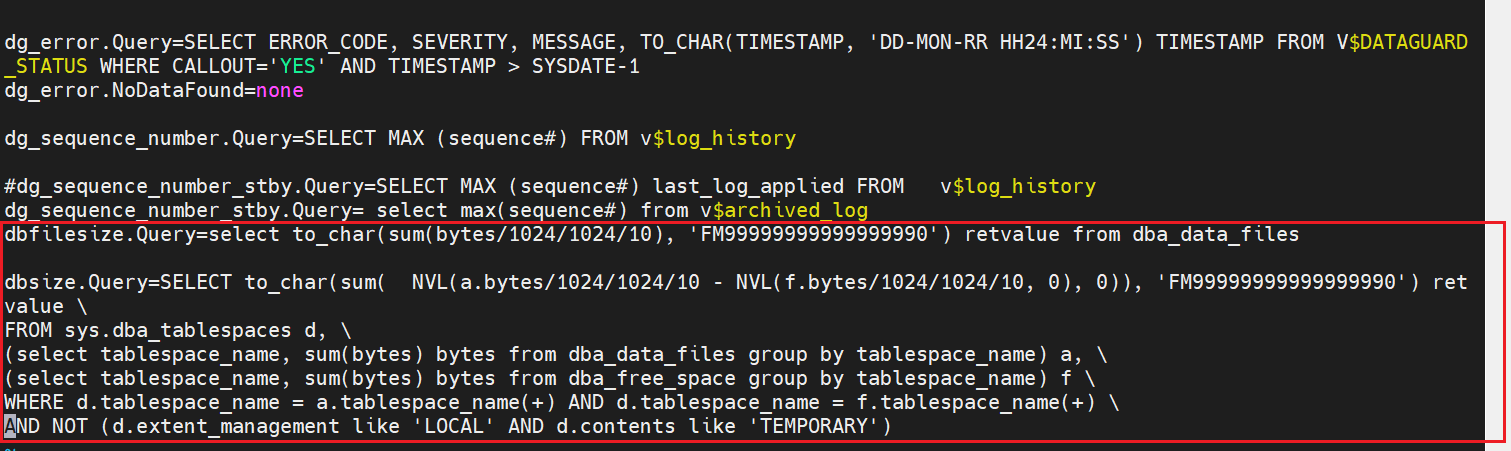

#在最后添加如下内容
dbfilesize.Query=select to_char(sum(bytes/1024/1024/10), 'FM99999999999999990') retvalue from dba_data_files
dbsize.Query=SELECT to_char(sum(  NVL(a.bytes/1024/1024/10 - NVL(f.bytes/1024/1024/10, 0), 0)), 'FM99999999999999990') retvalue \
FROM sys.dba_tablespaces d, \
(select tablespace_name, sum(bytes) bytes from dba_data_files group by tablespace_name) a, \
(select tablespace_name, sum(bytes) bytes from dba_free_space group by tablespace_name) f \
WHERE d.tablespace_name = a.tablespace_name(+) AND d.tablespace_name = f.tablespace_name(+) \
AND NOT (d.extent_management like 'LOCAL' AND d.contents like 'TEMPORARY')

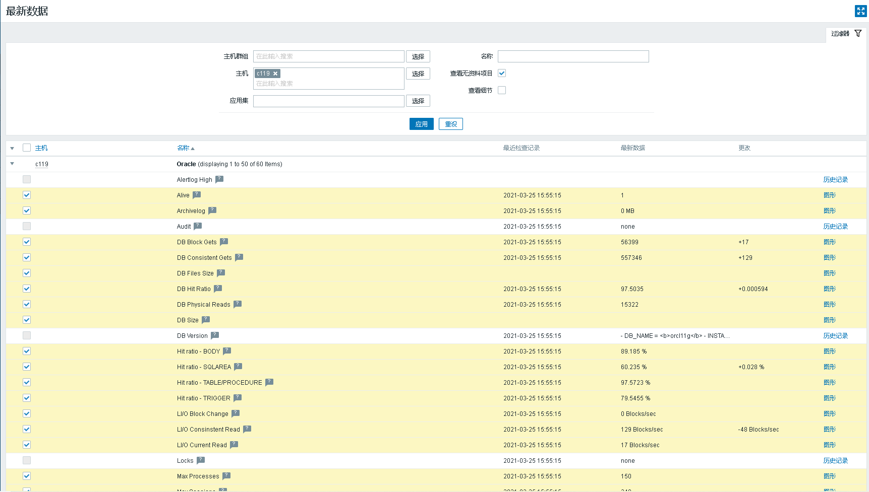

#报警信息描述如下
故障类型 简述 类型 报警对应项
数据库没有数据响应 数据库无数据响应 High Oracle:alive
数据库实例不可用 数据库实例是否可用 High Oracle:alive
数据库中存在锁 数据库中存在锁 High Oracle:locks
session使用量过高 session过多,比如session超过80% High (Oracle:session.last(0)}*100/Oracle:maxsession.last(0)})>80
Process 使用量过高 process过多,比如process超过80% High (Oracle:procnum.last(0)}*100/Oracle:maxprocs.last(0)})>80
异常信息的通用审计 异常信息的审计,比如密码错误次数过多 High Oracle:audit
active session数过高 active session数 High Oracle:session_active
用户异常锁定 用户密码过期或者错误登录次数过多账户锁定 Warning Oracle:users_locked
表空间使用率过高 表空间使用率超过90% Warning Oracle:showtsps
归档日志量过高 归档日志量 Warning Oracle:archive
正常运行时间 正常运行情况 Average Oracle:uptime
PGA 使用量过高 PGA使用率过高 Average (Oracle:pga.last(0)}*100/Oracle:pga_aggregate_target.last(0)})>90
缓存命中率不足 缓存命中率不足 Information Oracle:hitratio_table_proc.avg(60)}<50|Oracle:hitratio_trigger.avg(60)}<50|Oracle:hitratio_sqlarea.avg(60)}<50|Oracle:hitratio_body.avg(60)}<50
