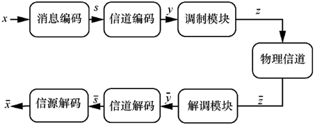

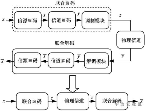

经典端对端无线通信系统如下图所示:
  • 信源 xx 使用信源编码,去除冗余得到比特流 ss。
  • 对 ss 进行信道编码(如 Turbo、LDPC 等)得到 yy,增加相应的校验位来抵抗信道噪声。
  • 对比特流 yy 进行调制(如 BPSK、16QAM 等)得到 zz,并经物理信道发送。
  • 接收端对经信道后的符号 \bar{z}zˉ 进行解调、解码操作得到 \bar{x}xˉ。
    根据定义信道方式不同,基于深度学习的信源信道联合编码(Deep JSCC)可以分为两类。
    第一类,受无编码传输的启发,将信源编码、信道编码和调制联合设计为编码器。
    系统模型如下图所示:

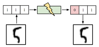

第二类,将通信系统中的调制、噪声信道、解调模块抽象为离散的二进制信道。
系统模型如下图所示:
![image.png](https://bbs-img.huaweicloud.cn/blogs/img/语音等具有时间序列化结构信源适合 RNN 网络结构。

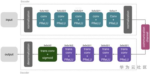

Gunduz 团队1 提出了一个传输高分辨率图像的 Deep JSCC 框架。
发送端和接收端都使用 CNN 网络,并在训练时加入了高斯白噪声和瑞利衰减噪声。
提出的 Deep JSCC 框架如下图所示:
实验表明,从 PSNR 和 SSIM 数据来看,提出的信源信道联合编码比信源信道分离方案更优,在低信噪比的信道环境下,优势尤其明显。

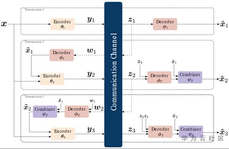

Gunduz 团队2 在前一个方案的基础上,提出将噪声反馈模块融入传输系统,以增强编解码器对变换信噪比的鲁棒性。
解码器将一部分经过噪声信道的接收到的符号 \bar{z}zˉ 反馈给编码器,编码器根据 \bar{z}zˉ 重新计算信噪比,并对编解码网络参数进行改进,以适应变换的信噪比环境。
其通信方案如下图所示:

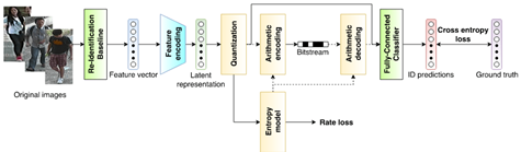

Jankowski3 提出了一种使用 Deep JSCC 来进行图像检索的方案,先提取图像特征,然后使用 Deep JSCC 编码传输图像特征子,接收端接收解码特征子并基于特征对图像进行检索。
系统架构如下图所示:

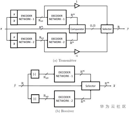

Saidutta4 提出了一种应用双编码解码结构的 Deep JSCC 方案对高斯信源进行编码传输。
训练时采用 MSE 优化器。
系统架构如下图所示:

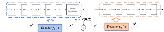

Xuan6 提出了一种基于 RNN 对高斯信源编码的 Deep JSCC 方案。
其不需要获取信源的先验信息,并在理论上证明了 Deep JSCC 的有效性,同时证明了基于深度学习的编码器与基于混沌动态系统(Chaotic Dynamical System)的编码函数之间的相似性。
系统框架如下图所示:

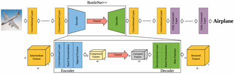

Shao15 基于轻量级 CNN 网络提出了可部署到计算能力有限的移动设备中的低功耗 Deep JSCC。
系统架构如下图所示:

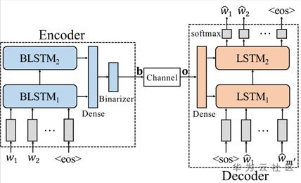

Farsad16 提出了基于 RNN 结构的 Deep JSCC 方案,以对文本信源进行编码传输。
采用里德-所罗门(ReedSolomon)码对信道进行编码;结果表明,当编码比特较短时,该方案比传统方法具更低的单词错误率。
系统架构如下图所示:
