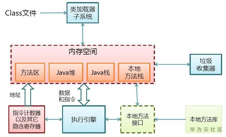

2. jvm的构成
让我们回忆一下jvm的构成:
主题上分为五个部分:
方法区,本地方法栈,java堆,java栈,程序计数器
其中,java栈,本地方法栈,程序计数器为线程私有,其余为线程共享
那么,方法在哪个地方执行呢?
java栈。
栈的遵循的方式是先进后出,java栈中方法的执行也遵循此规律,方法执行的步骤又称为栈帧。

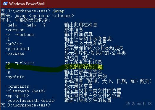

我们可以采用反编译的方法,反编译命令:、
javap -c xxx.class

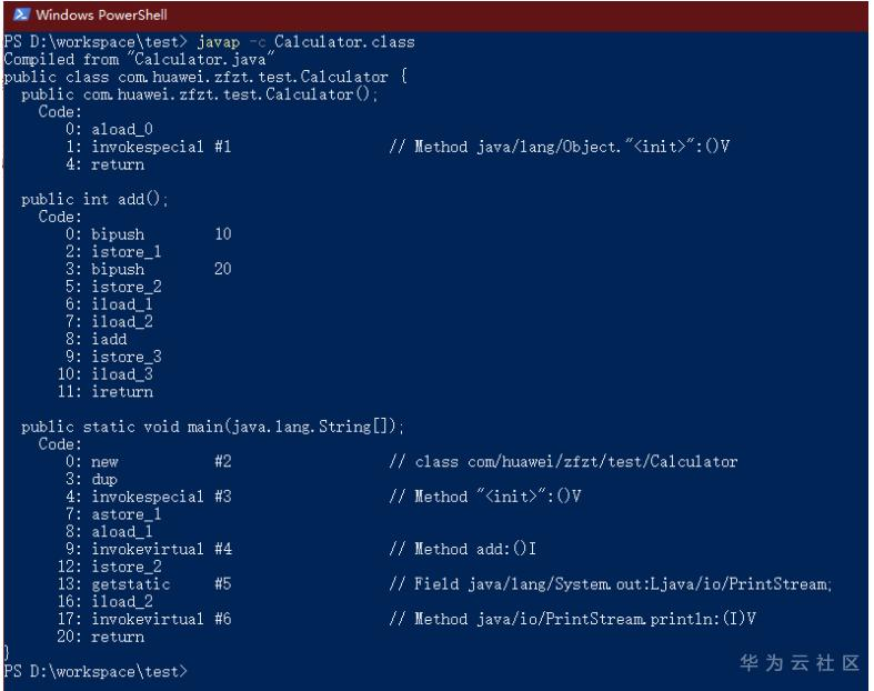

上述文件反编译后的样子如下:
每个方法下面的Code,都是一组指令集。
5. 指令集详解
在讨论指令集之前,首先要讲一个概念,那就是对栈帧进一步拆分。
栈帧一共分为四个部分:局部变量表、操作数栈、动态链接、方法返回地址
其中,局部变量表和操作数栈是最重要的两个部分
局部变量表存放在方法中定义的局部变量
操作数栈相当于jvm的一个缓存
所有的操作都必须在此处进行
所有的变量都必须加载到操作数栈才能被使用
所以,所谓指令,就是在局部变量表和操作数栈来回倒腾的过程。
