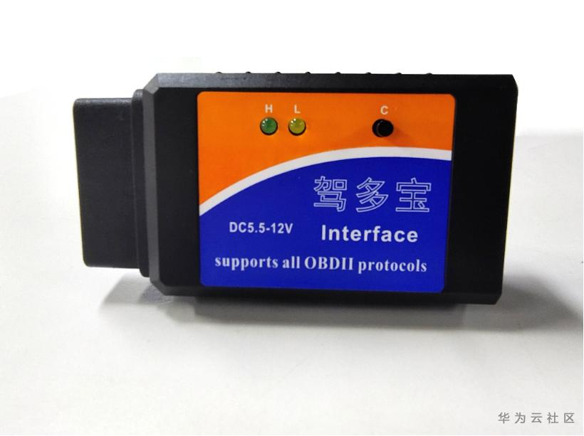

【摘要】 东风雪铁龙汽车全CAN网主要由CAN HS I/S网、CAN LS车身网、CAN LS舒适网、LIN子网、OBD诊断部分和BS11智能服务器网关组成。通过读写跑码模块驾多宝采集分析模拟数据得出:BS11智能伺服控制盒,集成了网关,是全CAN的核心,他是一个带微处理的控制单元,具备了如下功能:1、不同CAN总线之间的通道;2、线束连接与CAN总线连接的通道;3、车速、转速、车架号等信息传输及诊...
