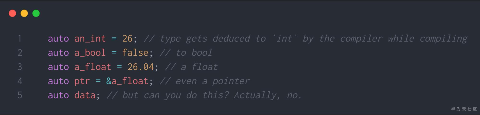

当C ++ 11首次引入时 ,生活变得更加轻松。 auto
的想法 是让C ++编译器在编译时推断出数据的类型—而不是让您在 每次中断时都声明该类型 。 当您拥有 😛 这样的数据类型时,这非常方便 auto map<string,vector<pair<int,int>>>
查看行号5。没有,您不能声明某些内容 。这实际上是有道理的。第5行没有让编译器知道数据类型可以是什么。 initializer
最初,它 是有一定局限性的。然后,在该语言的更高版本中,添加了更多功能! auto
在第7和8行中,我使用了括号括起来的初始化。这也是C ++ 11中添加的新功能。
请记住,在使用的情况下, 编译器必须采用某种方式来推断出您的类型。 auto
现在是一个很好的问题, 如果我们写东西会 怎样?那是编译错误吗?那是向量吗? auto a = {1, 2, 3}
实际上,C ++ 11引入了 。如果声明,大括号初始化列表将被视为此轻量级容器 。 std::initializer_list<type> auto

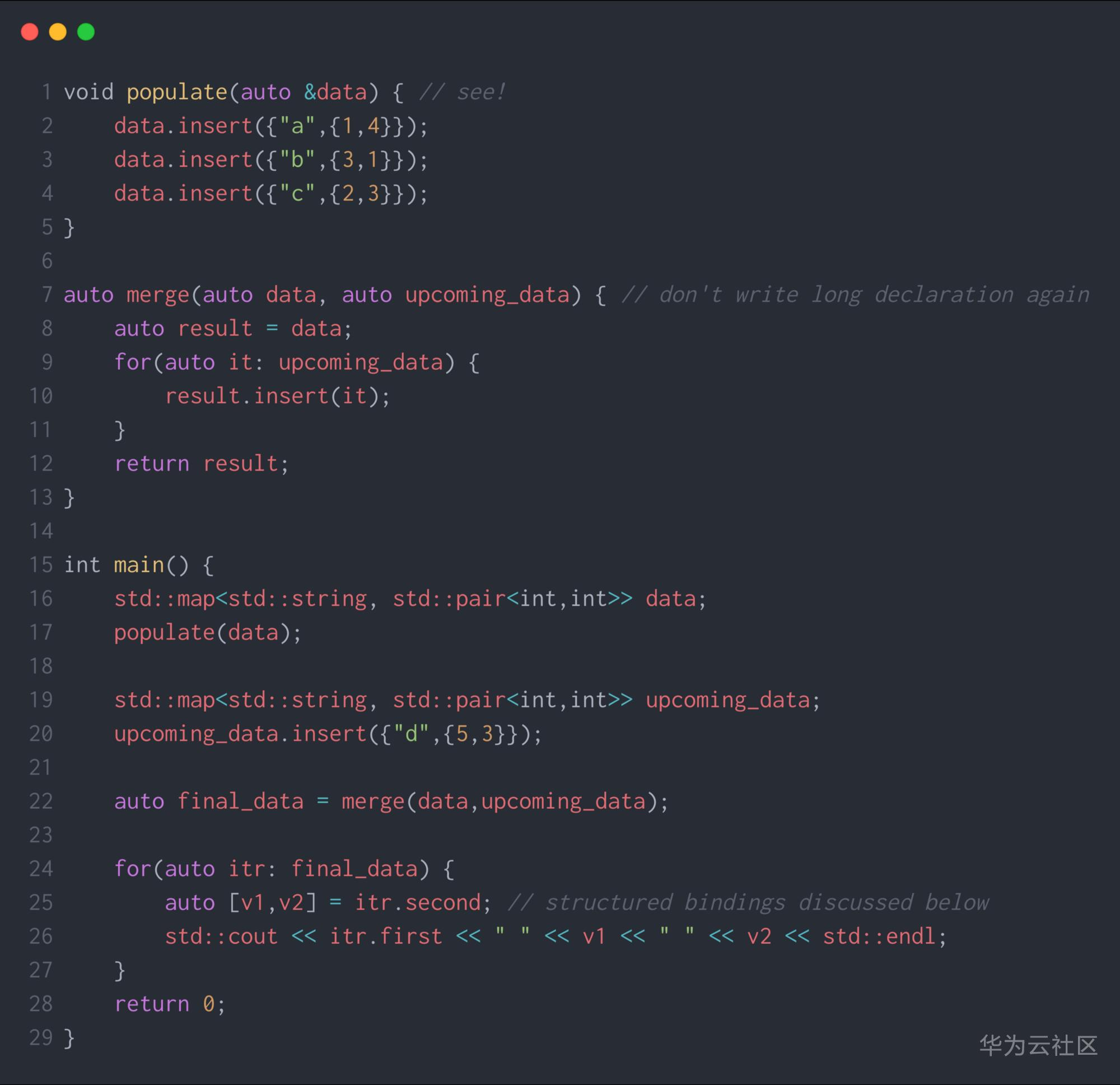

最后,正如我之前提到的,当您具有复杂的数据结构时,由编译器进行类型推导可能非常有用:
不要忘记签出第25行!该表达式 实际上是C ++ 17中的一个新功能。这称为 结构化绑定 。在该语言的早期版本中,您必须分别提取每个变量。但是结构化绑定使其更加方便。 auto [v1,v2] = itr.second
此外,如果您想使用引用获取数据,只需添加一个符号-即可 。 auto &[v1,v2] = itr.second
整洁的。

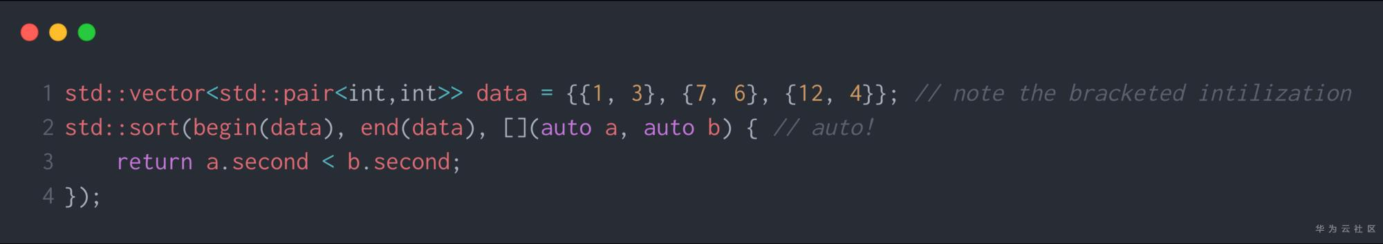

C ++ 11引入了lambda表达式,类似于JavaScript中的匿名函数。它们是函数对象,没有任何名称,并且它们 基于一些简洁的语法在各种 范围内 捕获变量 。它们也可以分配给变量。
如果您需要在代码中完成一些小的快速操作,但是您不愿意为此编写一个完整的单独函数,则Lambda非常有用。另一个很常见的用途是将它们用作比较功能。
上面的例子有很多话要说。

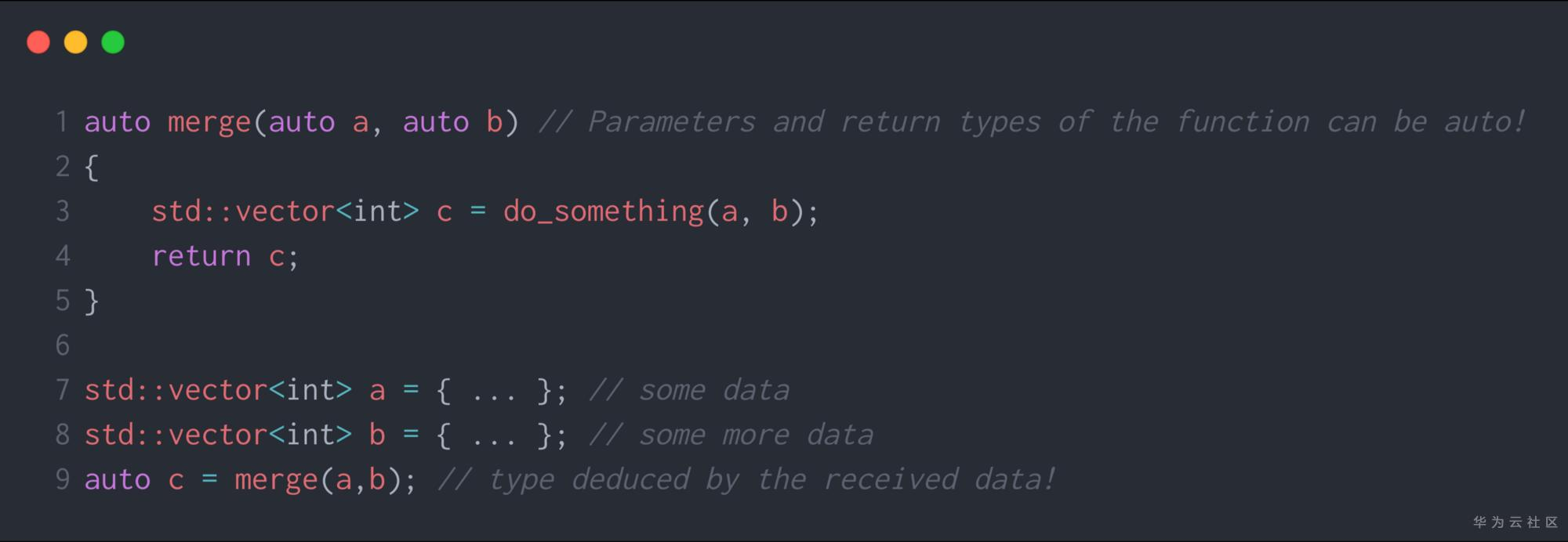

首先,请注意花括号初始化如何为您增加负担。然后是通用的 ,这也是C ++ 11中的新增功能。然后,lambda函数用作数据的比较器。声明了lambda函数的参数,该参数 是在C ++ 14中添加的。在此之前,我们不能使用 函数参数。 begin(), end() auto auto
注意我们如何用方括号开始lambda表达式 。它们定义了lambda的范围-它对局部变量和对象有多少权限。 []
正如 现代C ++上这个 出色的存储库中 (https://github.com/AnthonyCalandra/modern-cpp-features#lambda-expressions)所定义的 :
  • [] -什么也没捕获。因此,您不能在lambda表达式内使用外部作用域的任何局部变量。您只能使用参数。
  • [=] —按值捕获作用域中的局部对象(局部变量,参数)。您可以使用它们,但不能修改它们。
  • [&] —通过引用捕获作用域中的局部对象(局部变量,参数)。您可以修改它们。像下面的例子。
  • [this] — this 按值捕获 指针。
  • [a, &b] — 通过引用 a , b 按值 捕获对象 。

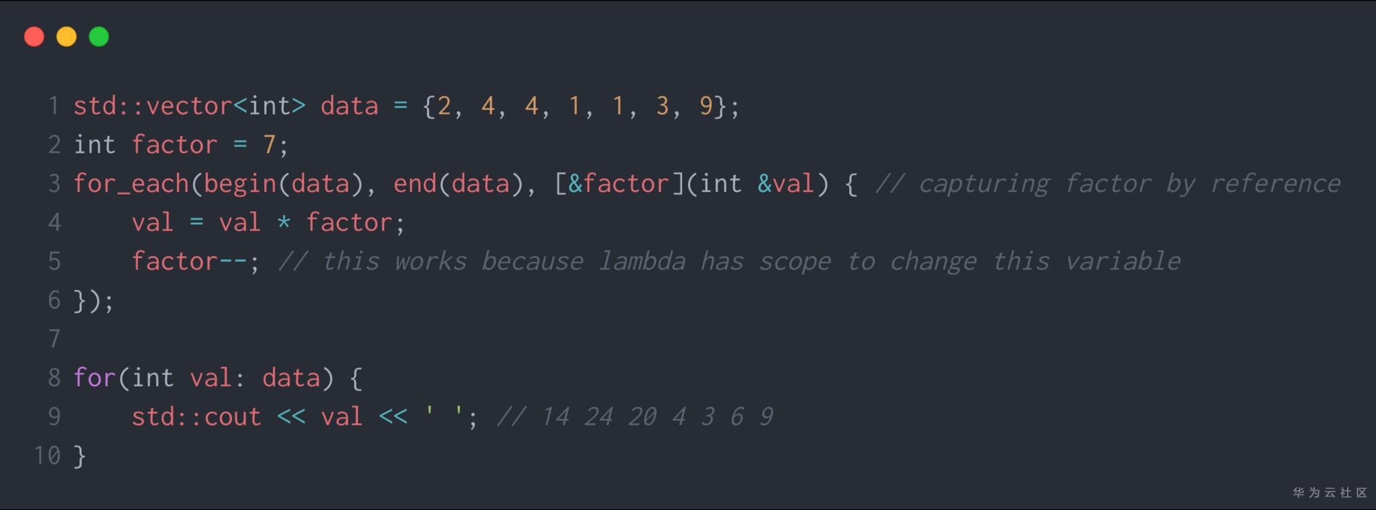

因此,如果您想在lambda函数中将数据转换为其他格式,则可以利用作用域的优势来使用lambda。例如:
在上面的示例中,如果您 在lambda表达式中通过值()捕获了局部变量,则 无法 在第5行中进行更改 。因为简单地说,您无权执行此操作。不要滥用您的权利!😛 [factor] factor
最后,请注意我们 作为参考。这样可以确保lambda函数内部的任何更改实际上都会更改 。 val vector

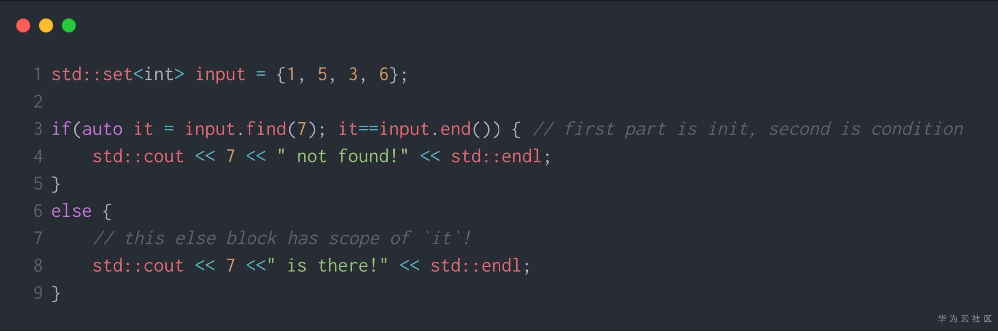

我一开始就很喜欢C ++ 17的这个功能。
因此,显然,您现在可以在 块内同时进行变量的初始化和检查条件 。这对于使代码简洁明了非常有帮助。通用形式为: if/switch
if( init-statement(x); condition(x)) {
// do some stuff here
} else {
// else has the scope of x
// do some other stuff

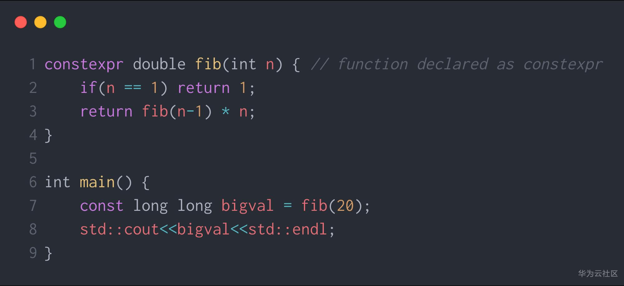

constexpr 很酷!
假设您有一些要评估的表达式,并且初始化后其值不会改变。您可以预先计算该值,然后将其用作宏。或者,如提供的C ++ 11一样,您可以使用 。 constexpr
程序员倾向于尽可能减少其程序的运行时间。因此,如果有一些操作可以使编译器完成并减轻运行时的负担,则可以改善运行时。
上面的代码是的非常常见的示例 。 constexpr
由于我们将fibonacci计算函数声明为 ,因此编译器可以 在编译时进行预计算 。所以编译后就可以替换行了 constexpr fib(20)
const long long bigval = fib(20); 和
const long long bigval = 2432902008176640000;
请注意,传递的参数是一个 值。这是声明函数的重要点 -传递的参数也应该为 or 。否则,该函数将作为普通函数运行,这意味着在编译期间不会进行任何预先计算。 const constexpr constexpr const
变量也可以是 。如您所料,在那种情况下,这些变量必须在编译时可计算。否则,您将收到编译错误。 constexpr
有趣的是,后来在C ++ 17, 并 进行了介绍。 constexpr-if constexpr-lambda

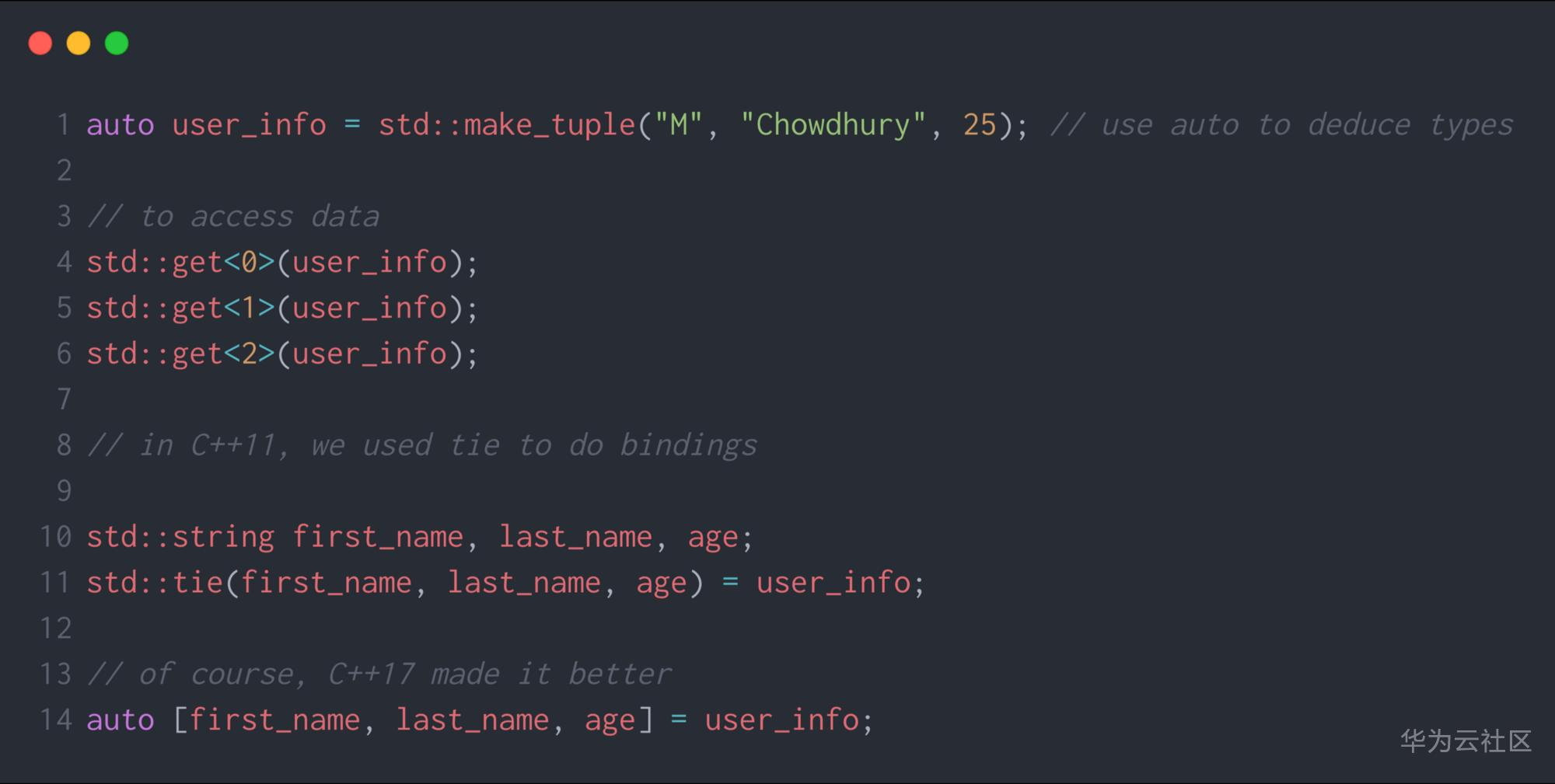

就像一样 , 是各种数据类型的固定大小值的集合。 pair tuple
有时使用 代替 会更方便 。 与普通的C类型数组相似,并具有C ++标准库的几个功能。此数据结构是在C ++ 11中添加的。 std::array tuple array
功能的非常冗长的名称。这个想法是,从C ++ 17开始,标准类模板也将进行模板的参数推导。以前,仅功能模板支持该功能。
因此,
std::pair<std::string, int> user = {"M", 25}; // previous
std::pair user = {"M", 25}; // C++17
推导的类型是隐式完成的。这对于变得更加方便 。 tuple
// previous
std::tuple<std::string, std::string, int> user ("M", "Chy", 25);
// deduction in action!
std::tuple user2("M", "Chy", 25);

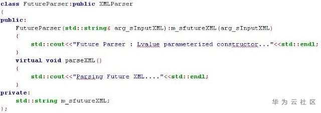

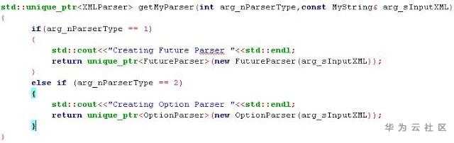

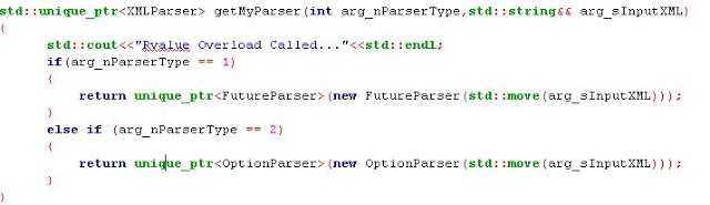

所以这里的getMyParser是工厂函数,它将基于传递给函数的第一个参数创建OptionParser或FutureParser对象,第二个参数是const引用,以便它可以同时获取左值和右值,然后将其转发给类的构造函数。完美,但是如果xml解析器的工作是解析巨大的输入xml(将它作为字符串传递给工厂函数,然后作为对构造函数的引用传递给我们,我们将使用该类构造函数初始化类std :: string成员函数作为下面的快速参考)是FutureXML班级 :
因此,如果按以下方式调用工厂函数,则一切都很好:
std::string bigFutureXML ("This is test xml..........");
因为bigFutureXML在这里是左值,即使在函数调用后我们也不想保留它,所以在m_sfutureXML中复制它很有意义,但是如果函数调用如下:
auto xmlParser = getMyParser(1,std::string("This is test xml......."));
这里的第二个参数是右值,将其复制到类成员函数中是不合逻辑的,因为此右值在此行之后就被销毁了。因此,在这里我们不必调用昂贵的std :: string复制构造函数,并且效率低下,并且由于c ++都是关于效率的,所以在新的c ++ 11中,他们引入了移动语义(通过rvalue引用实现),从而可以移动rvalue而不是被复制。作为示例,这是我们如何实现FutureParser rvalue重载构造函数的方法:
现在,如果我们调用工厂函数,如下所示:
那么它将调用FutureParser构造函数的右值重载对吗?
不,记住getMyParser,我们在其中调用类构造函数,如新的FutureParser(arg_sInputXML),此时arg_sInputXML是左值,左值未绑定到右值引用,因此它将调用类左值参数化的构造函数,而不是该值,所以我们该怎么办这样就可以调用该类的右值构造函数,答案是将arg_sInputXML从左值转换为右值,这可以通过std :: move实现。
当arg_sInputXML转换为rvalue时,将调用std :: string move构造函数,并将原始arg_sInputXML渲染为无用,而m_sfutureXML将包含该字符串。这种方法不是很好,因为它将使该左值无效,并且在函数调用后使用该值会导致未定义的行为,因此我们要做的是再编写一个仅对右值有效的重载,如下所示:
请记住,std::move不会移动任何东西,它只是将左值转换为右值的静态转换,对于右值类,移动构造函数被调用,效率更高,其效率的原因及其实现方式将在其他部分进行解释博客文章。

lambda的捕获列表[]
int localvar = 100;
int localvar2 = 200;
[localvar](){
cout<<localvar; // Success..
cout<<localvar2; // Compiler Error... can't access
int localvar = 100;
[localvar, localvar2](){ ... }
int localvar = 100;
cout<<localvar; // Success...
cout<<localvar2; // Success...
int localvar = 100;
localvar++; // Compiler Error
localvar2++; // Compiler Error
int localvar = 100;
localvar++; // Success...
localvar2++; // Success...
为创建Lambda f(x,y)2 using Capture List
int x = 5, y = 3;
std::function<int(void)> fxsquare = [x,y]() ->int {
int xsquare = [](int x) { return x * x; }(x);
int ysquare = [](int y) { return y * y; }(y);
int twoxy = [](int x, int y) { return 2 * x * y;}(x,y);
return xsquare + ysquare + twoxy;
int retValue = fxsquare();
