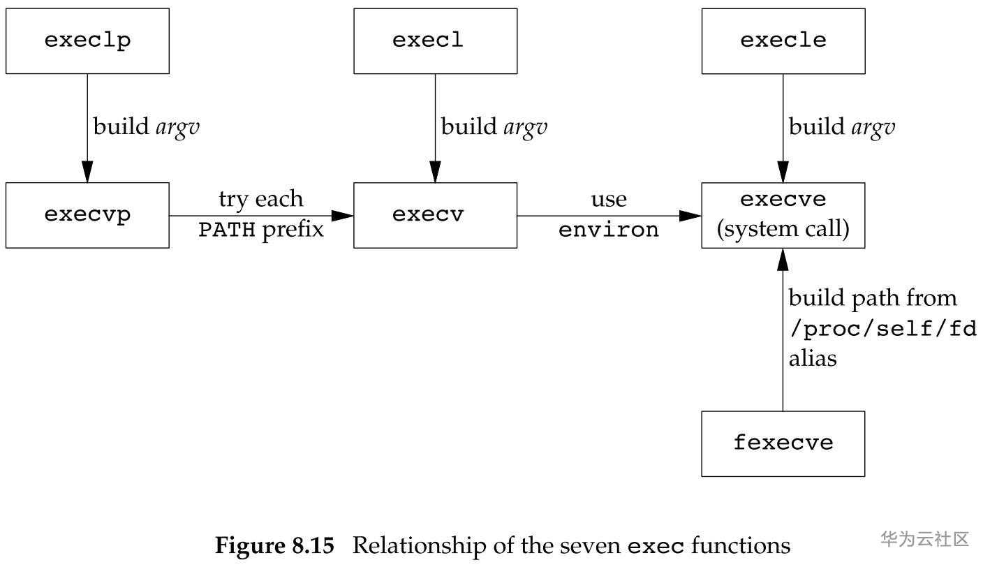

在很多 UNIX 实现中,这 7 个函数中只有 execve 是内核的系统调用。另外 6 个只是库函数,它们最终都要调用该系统调用。这 7 个函数之间的关系如下:
figure-8.10
在这种安排中,库函数 execlpexecvp 使用 PATH 环境变量,查找第一个包含名为 filename 的可执行文件的路径名前缀。fexecve 库函数使用 /proc 把文件描述符参数转换成路径名,execve 用该路径名去执程序。

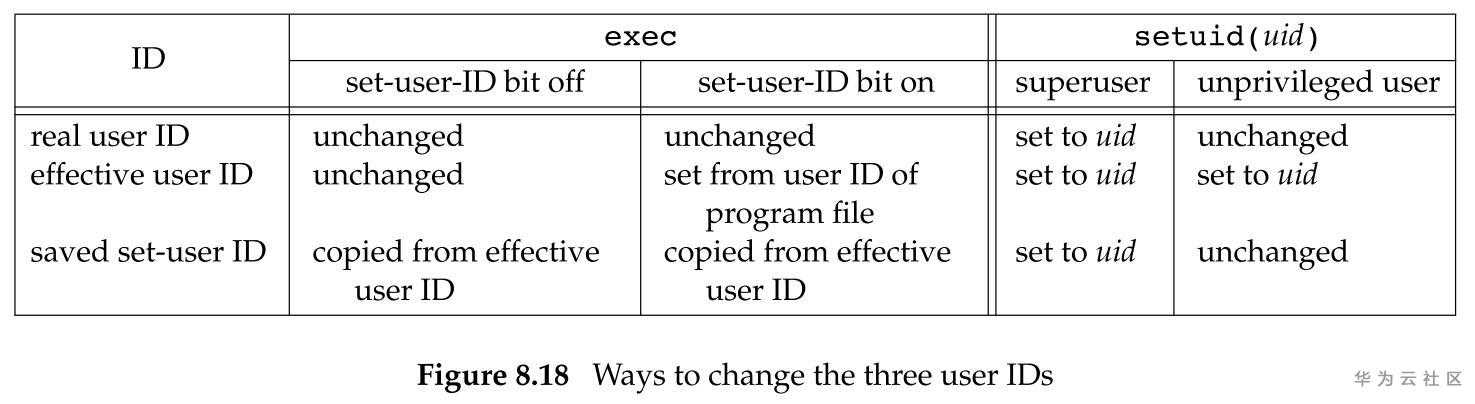

关于更改用户 ID 的规则(关于用户 ID 所说明的一切都适用于组 ID):
  • 若进程具有超级用户特权,则 setuid 函数将实际用户 ID、有效用户 ID 以及保存的设置用户 ID(saved set-user-ID)设置为 uid
  • 若进程没有超级用户特权,但是 uid 等于实际用户 ID 或保存的设置用户 ID,则 setuid 只将有效用户 ID 设置为 uid,不更改实际用户 ID 和保存的设置用户 ID。
  • 如果上面两个条件都不满足,则 errno 设置为 EPERM,并返回 -1。
  • 在此假定 _POSIX_SAVED_IDE 为真,如果没有提供这种功能,则上面所说的关于保存的设置用户 ID 部分都无效。
关于内核所维护的 3 个用户 ID(实际用户、有效用户和保存的设置用户),还要注意:
  • 只有超级用户进程可以更改实际用户 ID。
    • 通常,实际用户 ID 是在用户登录时,由 login 程序设置的,而且绝不会改变它。
    • 因为 login 是一个超级用户进程,当它调用 setuid 时,设置所有 3 个用户 ID。
  • 仅当对程序文件设置了设置用户 ID 时,exec 函数才设置有效用户 ID。如果设置用户 ID 位没有设置,exec 函数不会改变有效用户 ID,而将维持其现有值。
    • 任何时候都可以调用 setuid 将有效用户 ID 设置为实际用户 ID 或者保存的设置用户 ID。
    • 调用 setuid 时,不能将有效用户 ID 设置为任一随机值,只能从实际用户 ID 或者保存的设置用户 ID 中取得。
  • 保存的设置用户 ID 是由 exec 复制有效用户 ID 而得到的。
    • 如果设置了文件的设置用户 ID 位,则在 exec 根据文件的用户 ID 设置了进程的有效用户 ID 以后,这个副本就被保存起来了。
下表总结了更改这 3 个用户 ID 的不同方法:

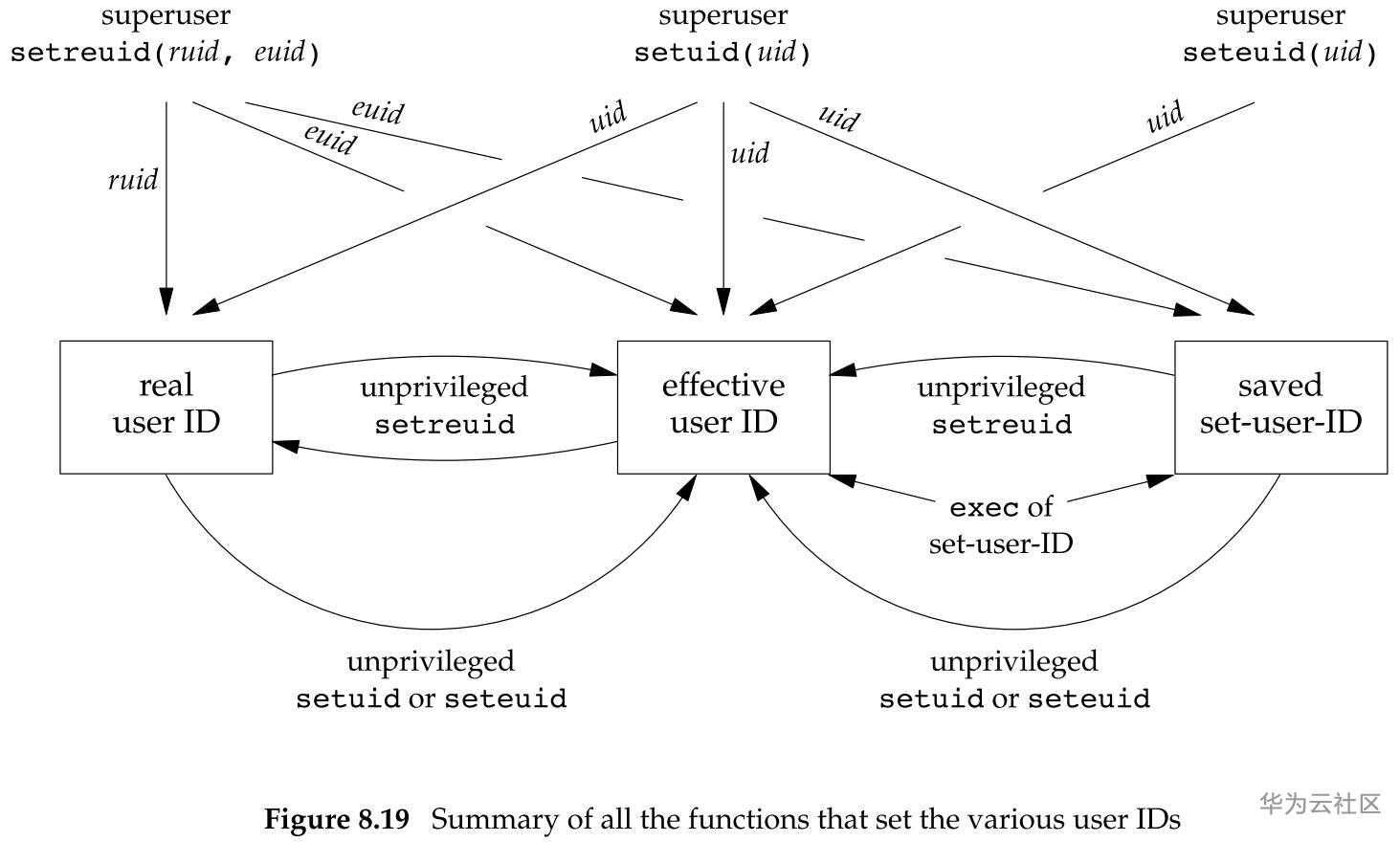

函数 seteuidsetegid
POSIX.1 包含了两个函数 seteuidsetegid,它们类似于 setuidsetgid,但只更改有效用户 ID 和有效组 ID :
#include <unistd.h>
int seteuid(uid_t uid);
int setegid(gid_t gid);
// 返回值:若成功,返回 0;若出错,返回 -1
  • 一个非特权用户可将其有效用户 ID 设置为其实际用户 ID 或其保存的设置用户 ID。
  • 一个特权用户用户可将有效用户 ID 设置为 uid
figure-8.19

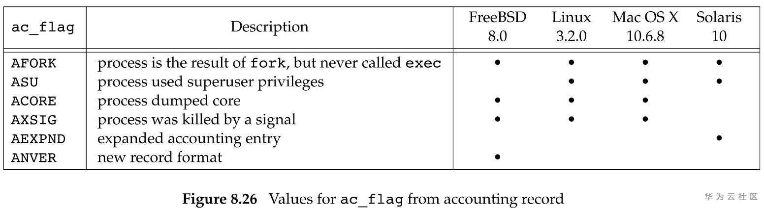

在大多数的平台上,时间是以时钟滴答数记录的,但 FreeBSD 以微妙进行记录。ac_flag 成员记录了进程执行期间的某些事件。这些事件见下图:
figure-8.26
