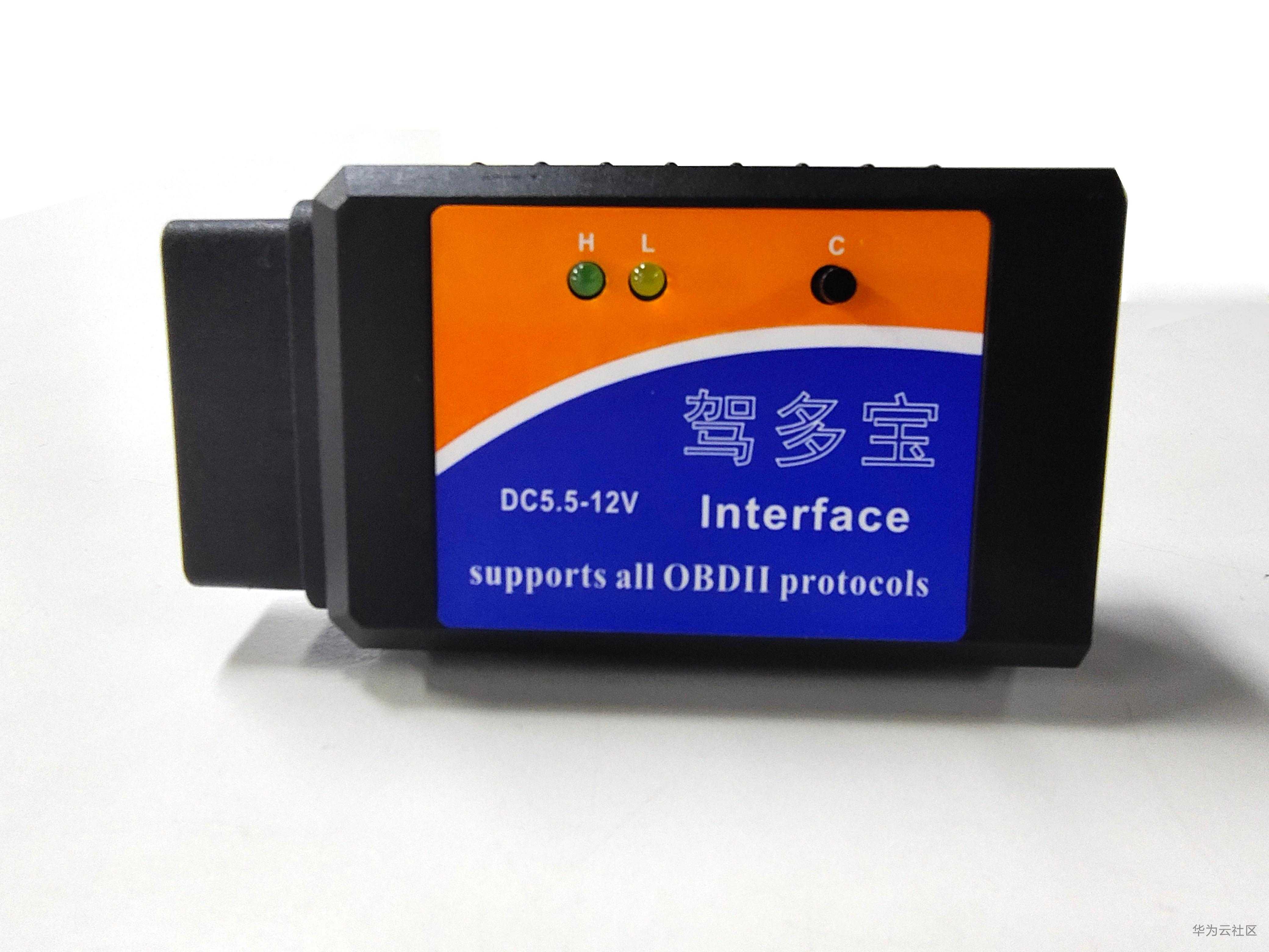

【摘要】 通过驾多宝实验台,模拟解码大众汽车数据,现场数据有车速、转速、大架号(VIN)了解CAN网络特点。大众汽车的车载网络系统主要由CAN总线、LIN总线和MOST总线组成。其CAN 由舒适CAN(100kbit/s),驱动CAN(500kbit/s),车距调节(500kbit/s),组合仪表(500kbit/s),故障诊断(500kbit/s)和数据总线诊断网关组成。
我们通过驾多宝实验台,模拟解码大众汽车数据,现场数据有车速、转速、大架号(VIN)了解CAN网络特点。大众汽车的车载网络系统主要由CAN总线、LIN总线和MOST总线组成。其CAN 由舒适CAN(100kbit/s),驱动CAN(500kbit/s),车距调节(500kbit/s),组合仪表(500kbit/s),故障诊断(500kbit/s)和数据总线诊断网关组成。

因此,通过驾多宝试验台,模拟发送车速、转速、车架号等数据测试大众汽车CAN网络的特点,具有重要意义。
