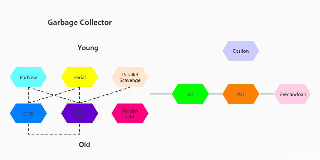

三、GC 的十种类型
JVM 作为 Java 的枢纽,管理着全部的内存,而对于内存的分配和回收就是由垃圾回收器来控制。
从 JVM 的诞生到现在 2021 年,一共产生过十种类型的垃圾回收器,如下图所示:
这里呢大家可以对这十种垃圾回收器仅作了解,我们将会在后续的章节中一一为大家介绍。

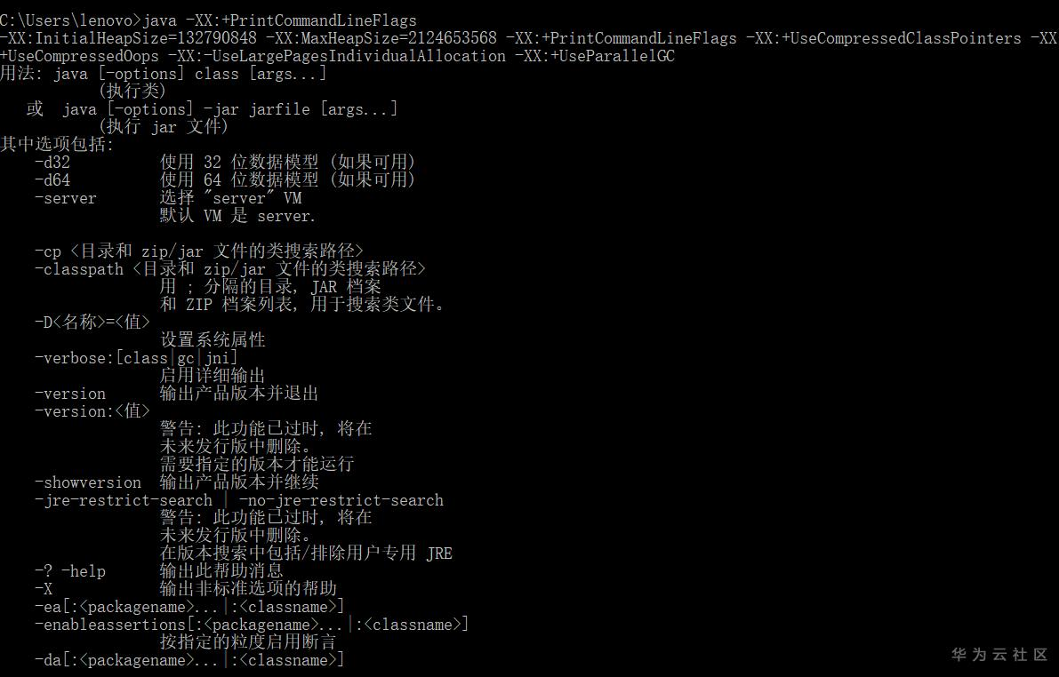

4.2、查看 Java 启动时 GC 的参数信息
如果只需要查看本地环境下的 GC 参数信息,我们输入如下 Shell 命令即可:
java -XX:+PrintCommandLineFlags -version
我们可以从控制台的返回信息得知,1.8.0_251-b08 版本所对应的默认 GC 为 Parallel,如下图所示:

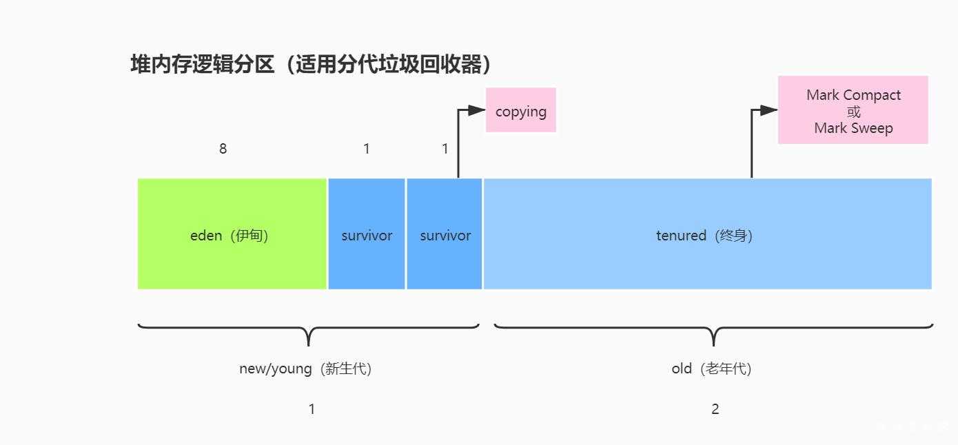

5.1、分代模型
分代模型将内存分为两个大的部分,新生代和老年代。
如下图所示,左半部分为新生代,右半部分为老年代:
新生代和老年代所对应的回收算法应用:
  • 新生代大量死去,少量存活,采用复制算法。
  • 老年代存活率高,回收较少,采用MC或MS。
5.1.1、新生代
刚刚诞生的的对象为“新生”,存放在新生代区域里面。随着程序的运行,大部分“新生对象”被垃圾回收。
5.1.2、老年代
垃圾回收器回收了多次没有回收掉的对象被称为“老年”,就被存放在老年代中。
在默认情况下 JDK 1.8 没有调参数、调优用的就是 GC 的分代模型。
