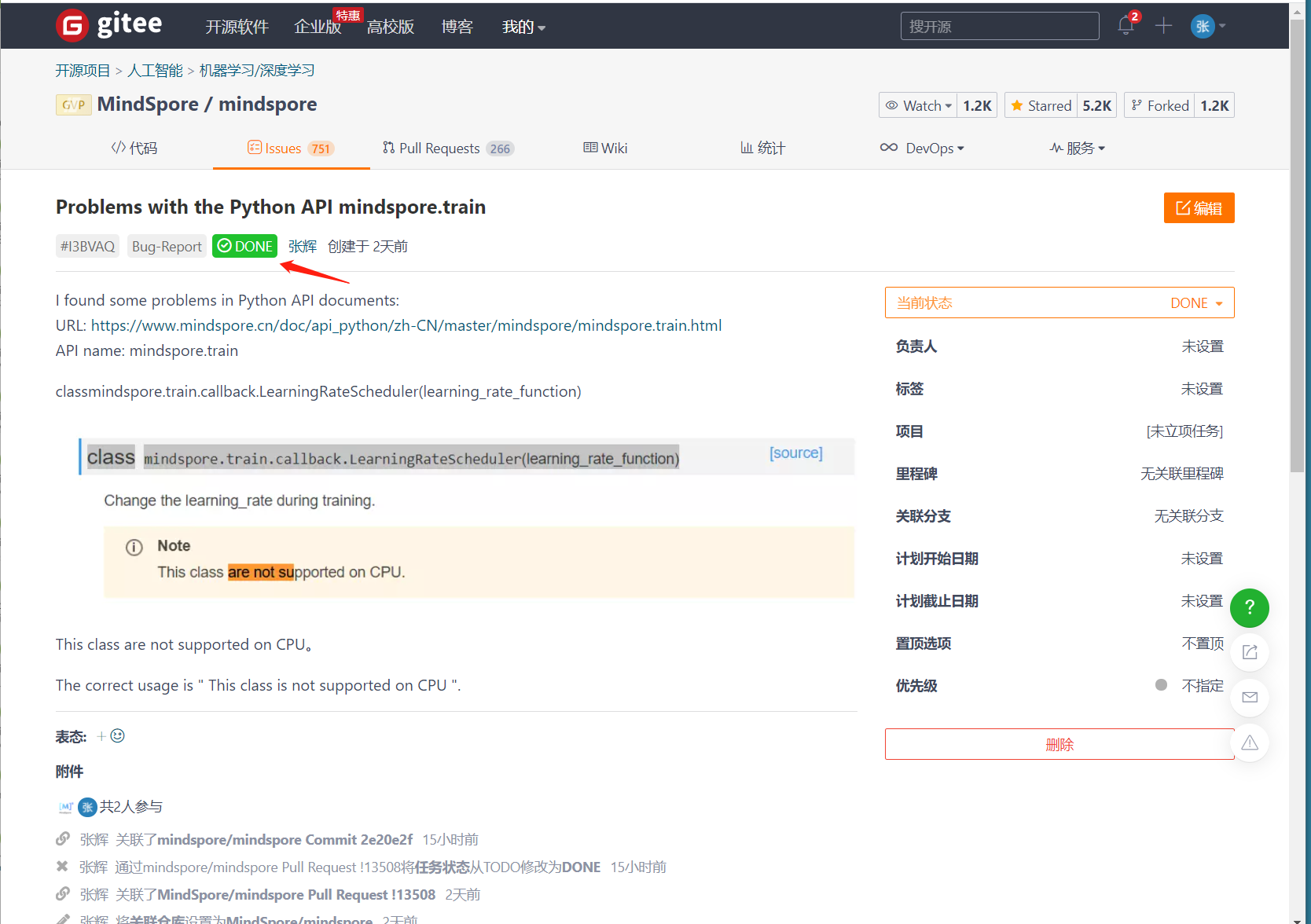

(一)发现问题,提交issue

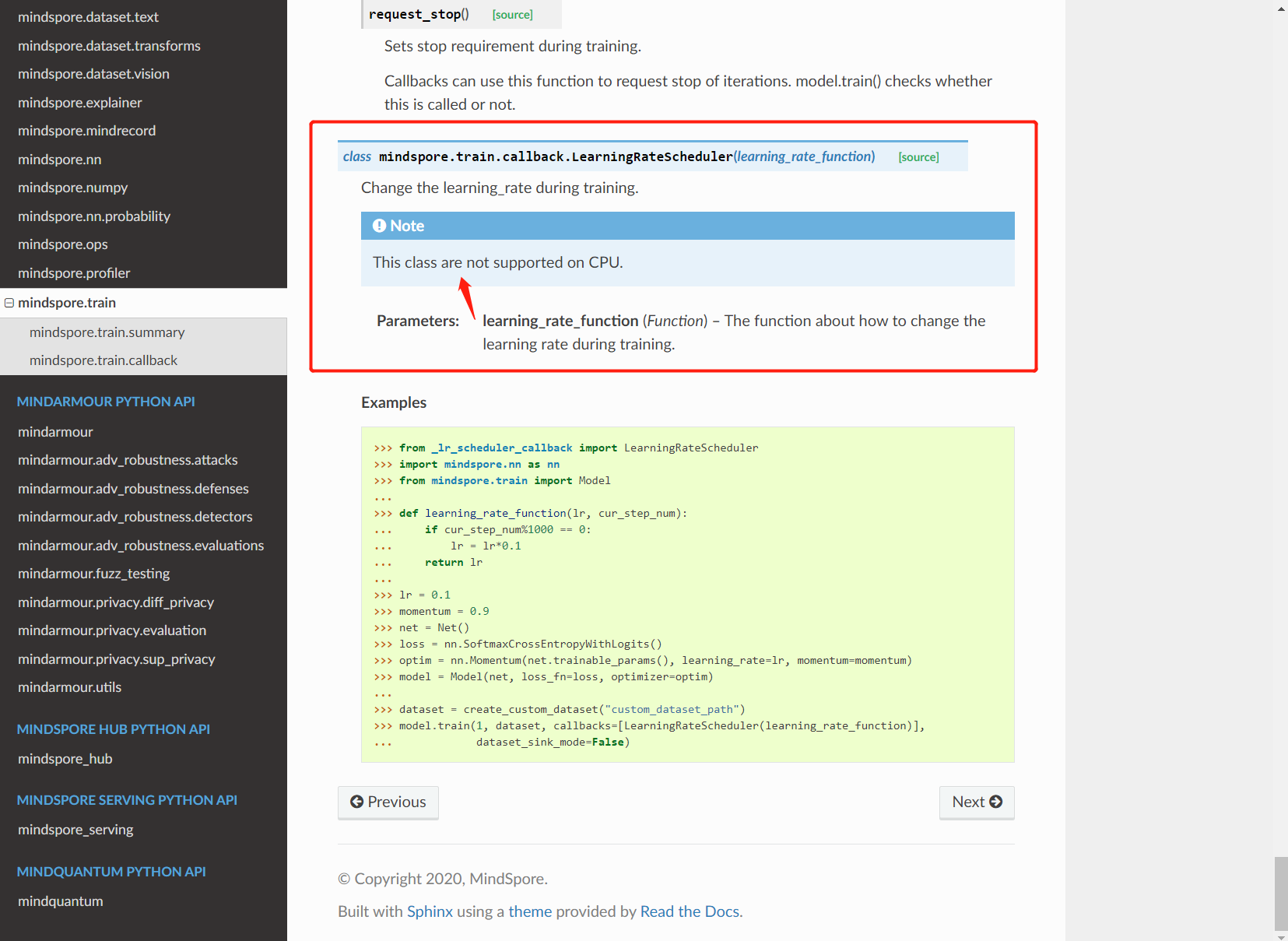

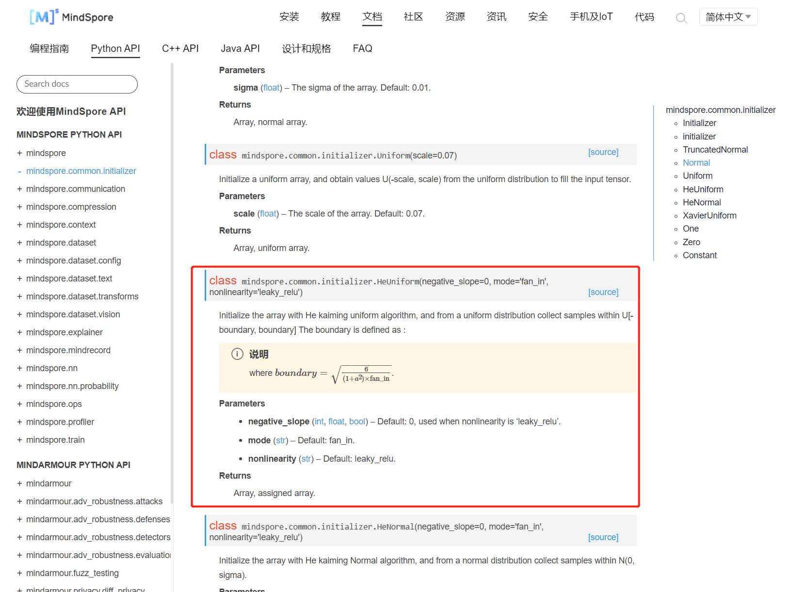

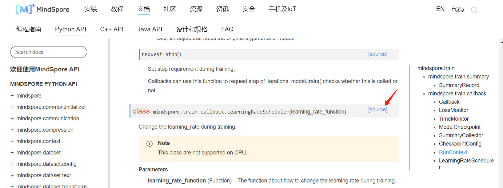

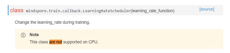

打开 https://www.mindspore.cn/doc/api_python/zh-CN/master/mindspore/mindspore.train.html    链接:
会发现 class mindspore.train.callback.LearningRateScheduler(learning_rate_function) 这个类的Note中,"This class are not supported on CPU." 存在一个语法错误,我们知道class作为类的名词,是单数。
那么正确的说法应该是:"This class is not supported on CPU.",中文含义应该是:这个类不支持CPU(环境)。

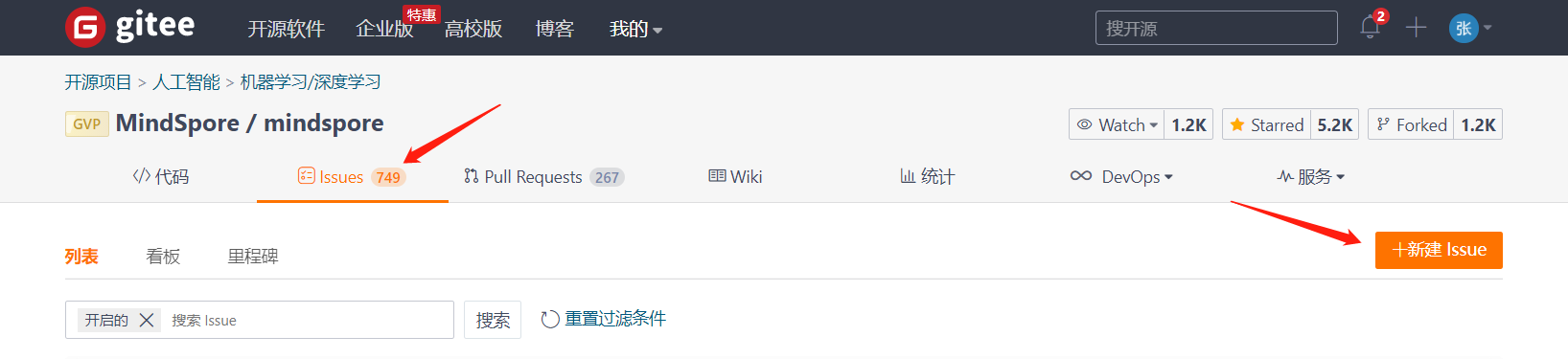

我们去mindspore在gitee的主仓。 https://gitee.com/mindspore/mindspore

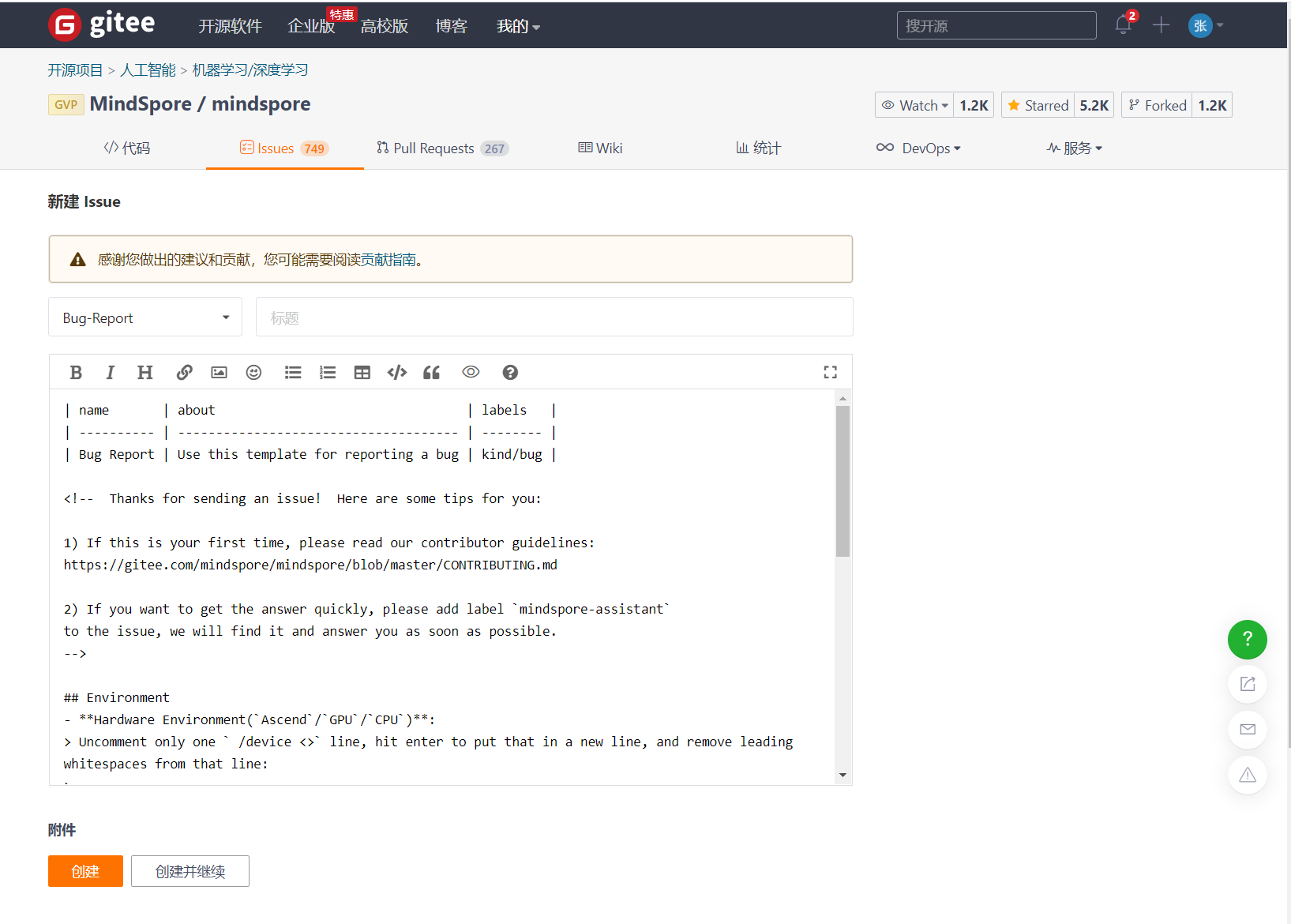

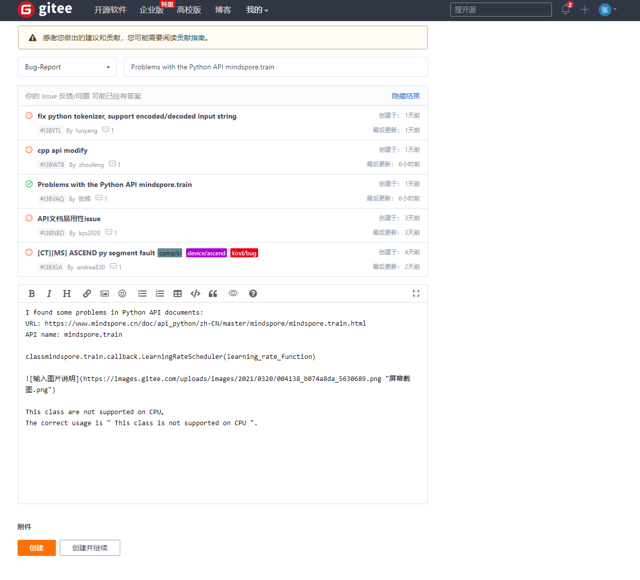

点击 代码右边的 Issues(如箭头所示),再点击右边的 “+新建 Issue”按钮。系统会弹出以下界面:
这里有一个提bug的模板,你可以用,也可以不用。

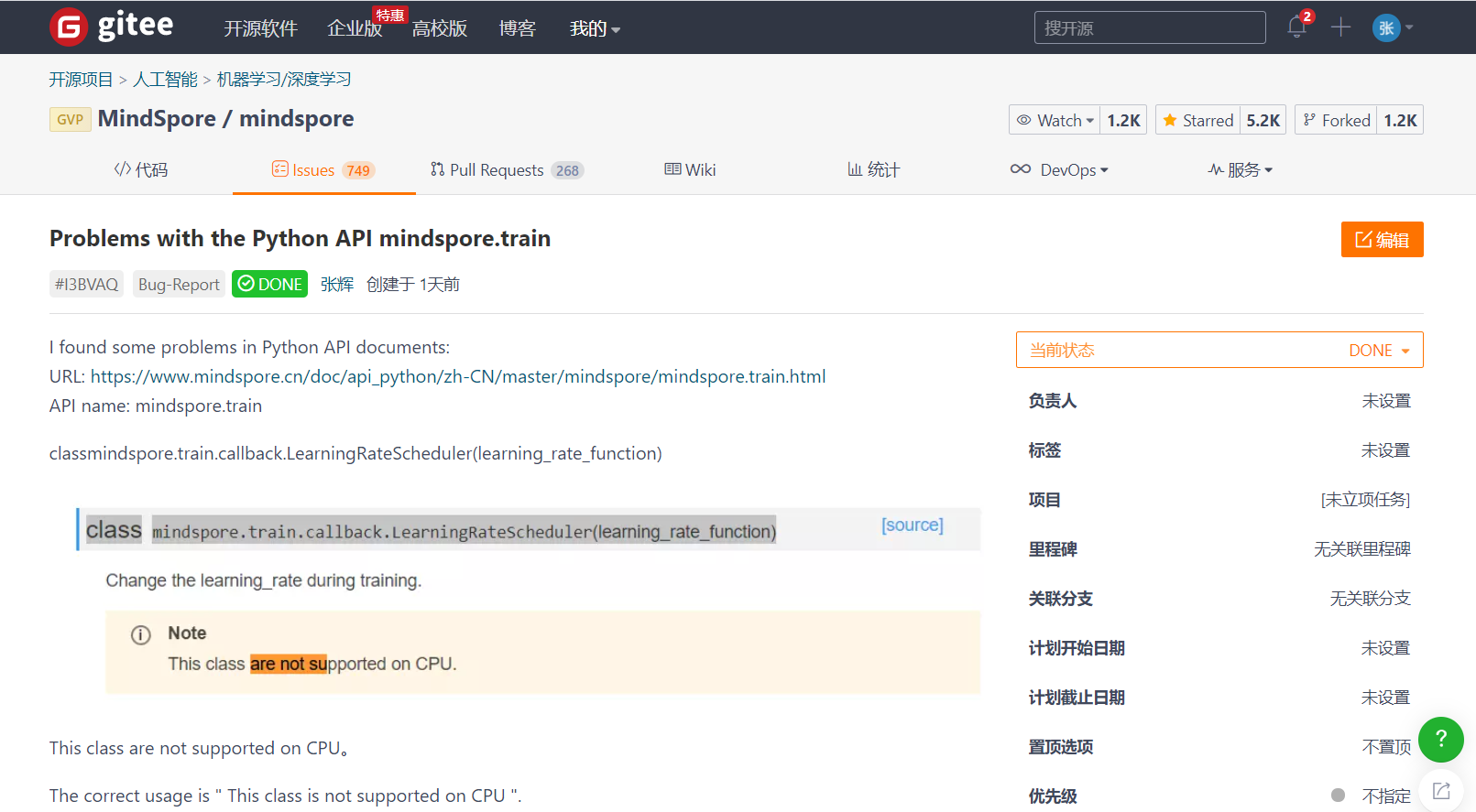

我们填入标题:Problems with the Python API mindspore.train
在输入标题之后,gitee会在下面友善的提示这个issue是不是已经有了答案。我们可以关注或者不关注这些内容。
我们将正文清空,填入以下内容
I found some problems in Python API documents:
URL: https://www.mindspore.cn/doc/api_python/zh-CN/master/mindspore/mindspore.train.html
API name: mindspore.train
classmindspore.train.callback.LearningRateScheduler(learning_rate_function)
输入图片说明
This class are not supported on CPU。
The correct usage is " This class is not supported on CPU ".
请注意,这里gitee是支持贴图的。张小白常常使用微信PC端的工具进行截图,简单又方便。
输入后的效果如下:

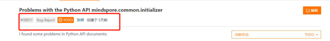

输入完毕后,点击“创建”。issue就会显示在Issues列表中,并且给你生成一串号,这个就是issue编号,后面提PR的时候会用到。
我们这次提交的issue编号为 #13BVAQ。(图中的issue状态为DONE其实是已经解决了,因为张小白截图迟了,正常刚提交时,这个状态 应该是橙色的“TODO”)

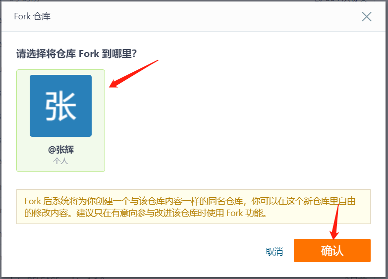

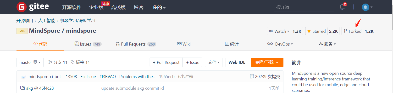

下面我们开始PR前的一些准备工作。前面讲解PR概念的时候提到了,我们先要把MindSpore的仓库fork到自己的仓库:
在 https://gitee.com/mindspore/mindspore/ 主仓地址点击 右边的fork按钮(图中因张小白已经fork过了,所以显示的是forked,否则应该是fork)
点击后,系统会弹出这个菜单:

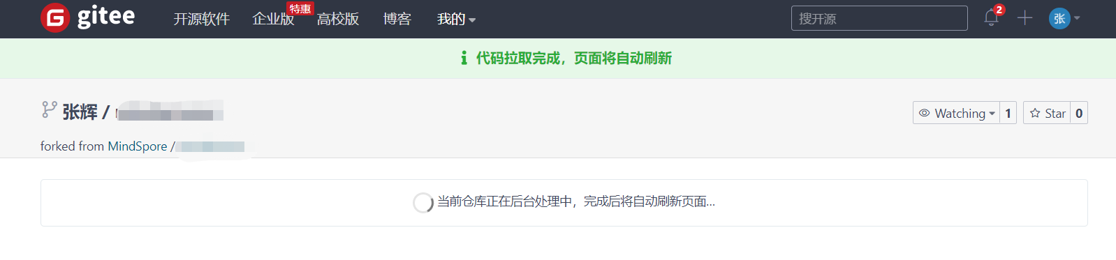

点击大大的“张”(这取决于你注册在gitee的名字),然后点击确认后,系统会将MindSpore的官方仓库复制到用户自己gitee的仓库下,并自动跳转到自己的gitee仓库页面:
等待页面刷新后,系统会显示以下内容:

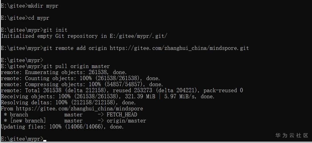

那我们接着将自己在gitee的个人仓库的内容下载到本地:
mkdir mypr
cd mypr
git init
git remote add origin https://gitee.com/zhanghui_china/mindspore.git

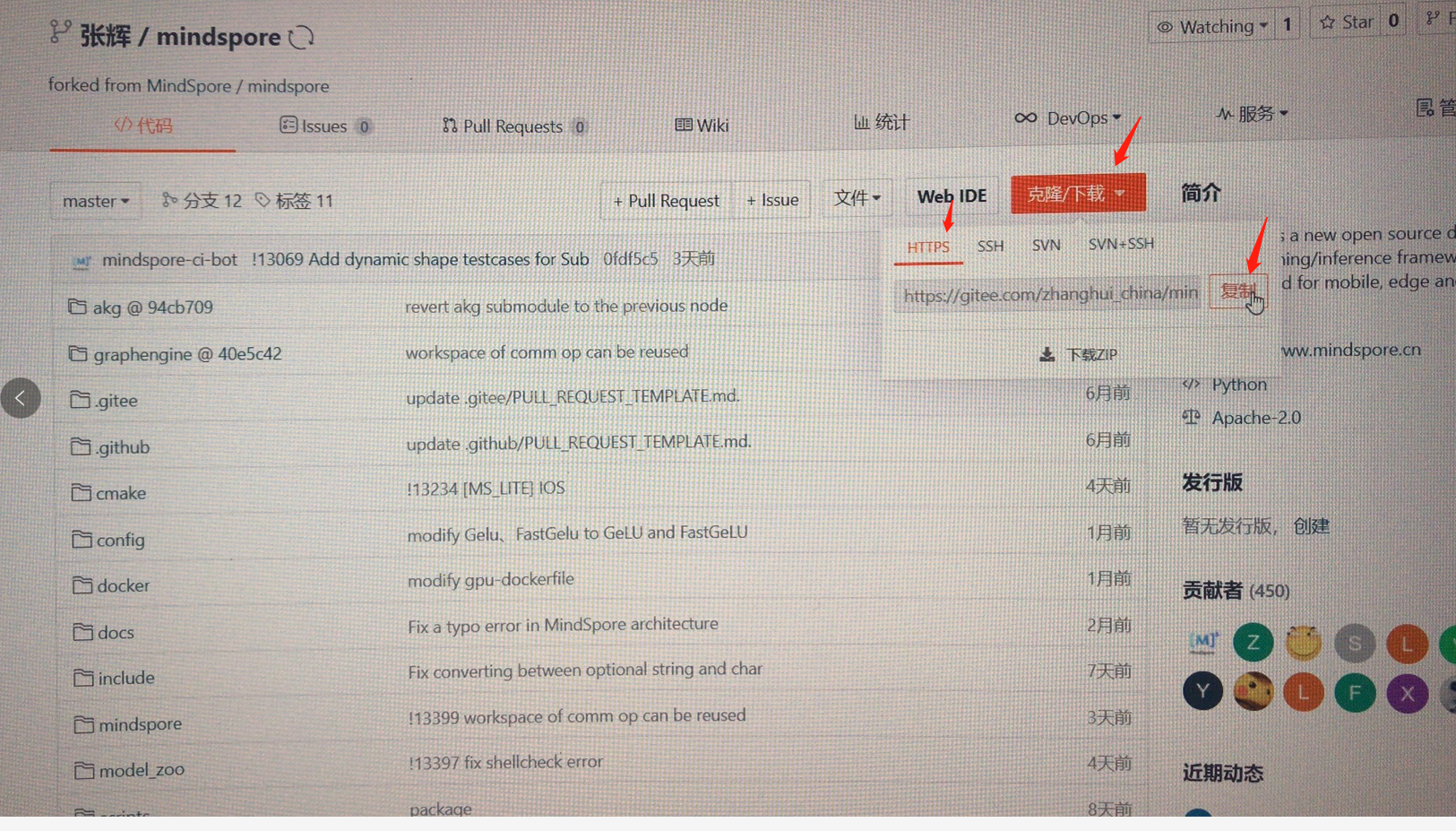

上面这个链接可以通过点击个人仓库的“克隆/下载”按钮,再选择HTTPS,然后点击“复制”,将仓库的URL复制下来。
git pull origin master
(这里是pull master版本,如果需要pull其他版本可以将master改为对应的版本名称)

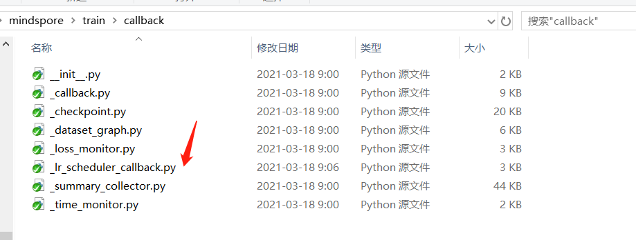

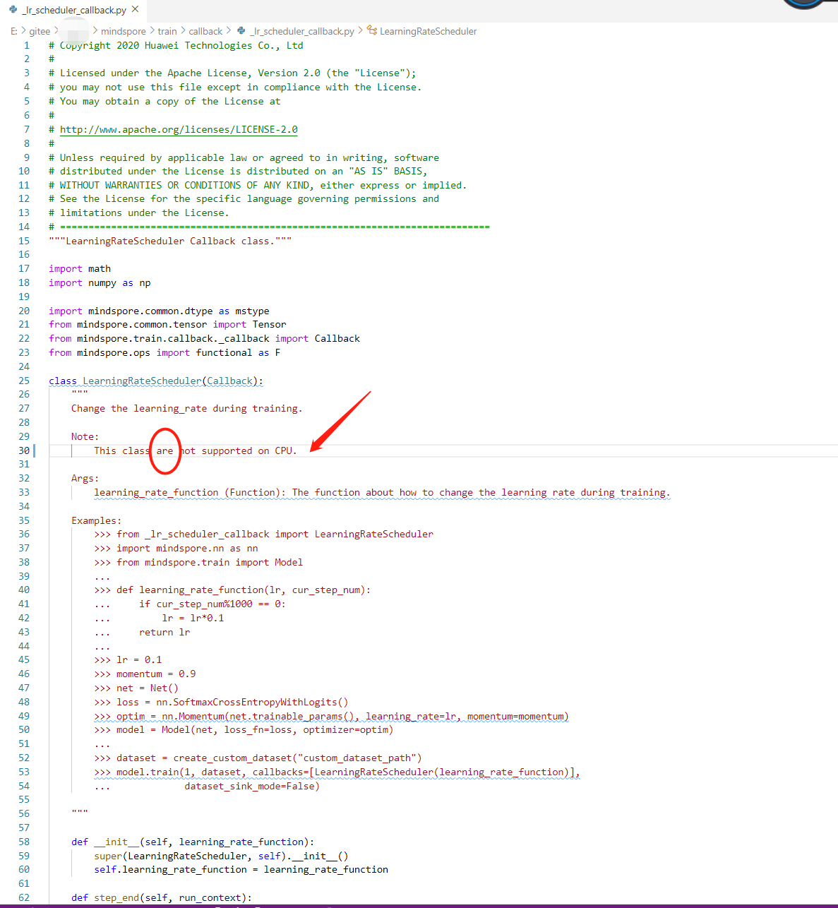

(三)本地修改问题代码
然后我们回头看我们发现问题的那个页面:
https://www.mindspore.cn/doc/api_python/zh-CN/master/mindspore/mindspore.train.html  ,函数右边有个“source”,标明了文档对应代码的位置,点击这个"source"
会弹出这个页面,告诉你该文档对应的源代码注释的位置:
mindspore.train.callback._lr_scheduler_callback
我们用Windows资源管理器,去刚才下载的仓库目录找到这个python代码:_lr_scheduler_callback.py
再用VSCode编辑这个文件:
将are改为is,然后保存。

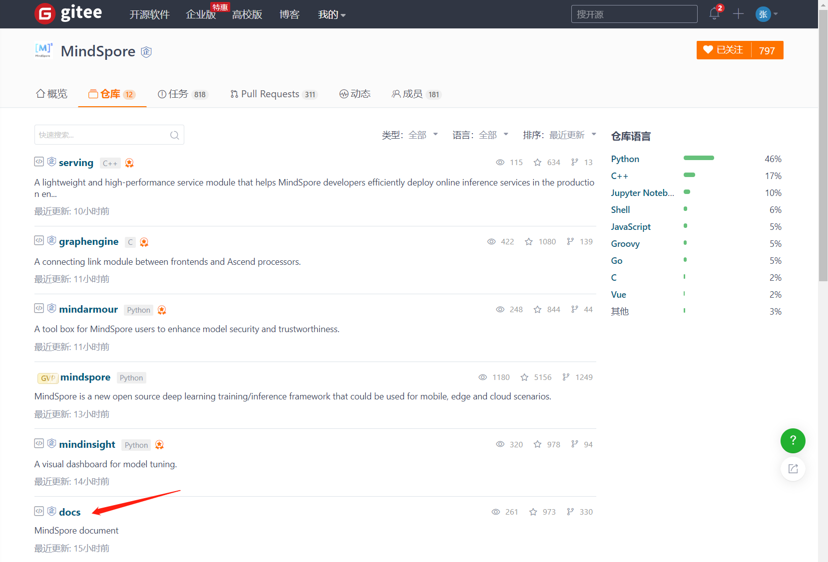

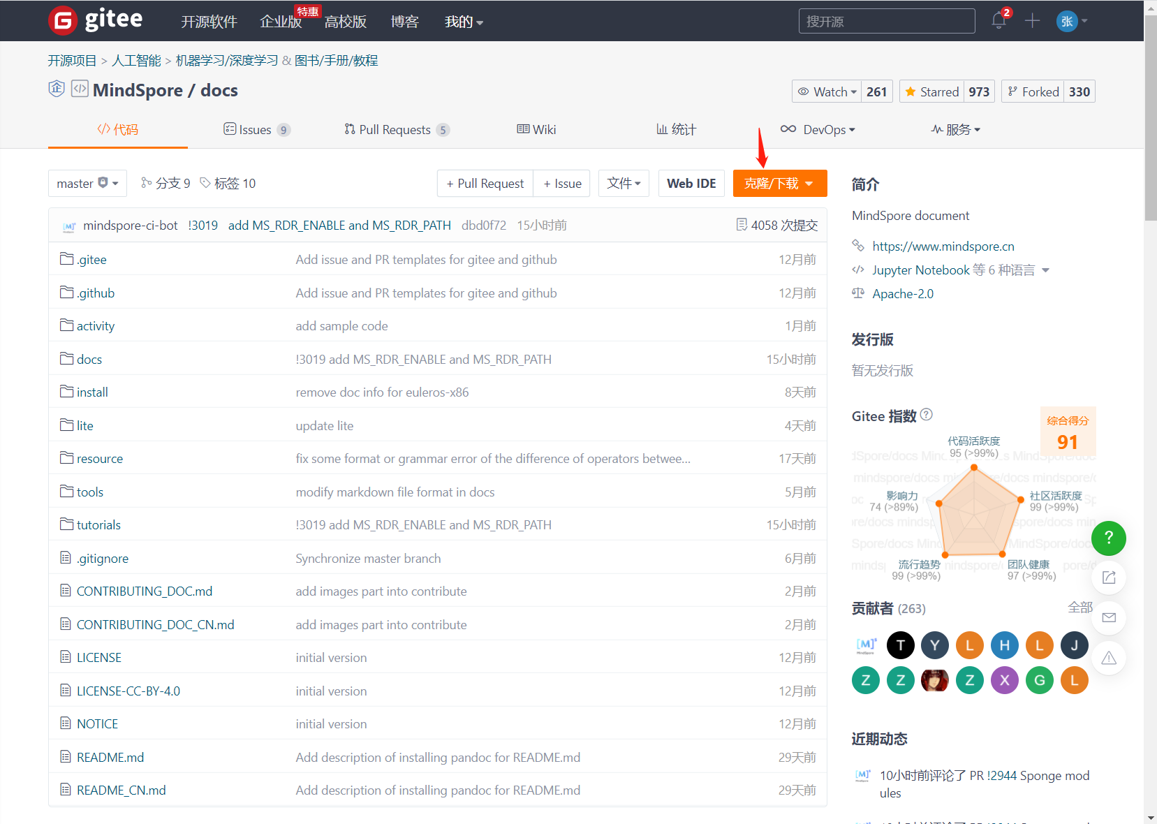

点击MindSpore的“仓库” https://gitee.com/organizations/mindspore/projects
显示出12个仓库,找到docs点进去:

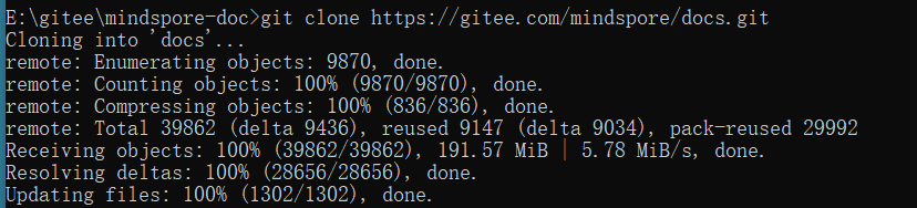

点击“克隆/下载””,找到docs仓库的下载地址(HTTPS): https://gitee.com/mindspore/docs.git
本地创建一个mindspore-doc目录
git clone https://gitee.com/mindspore/docs.git
将代码仓下载下来

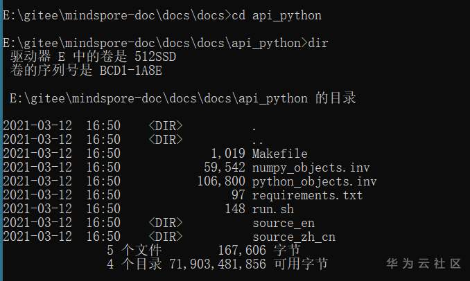

进入api_python目录
cd docs/api_python

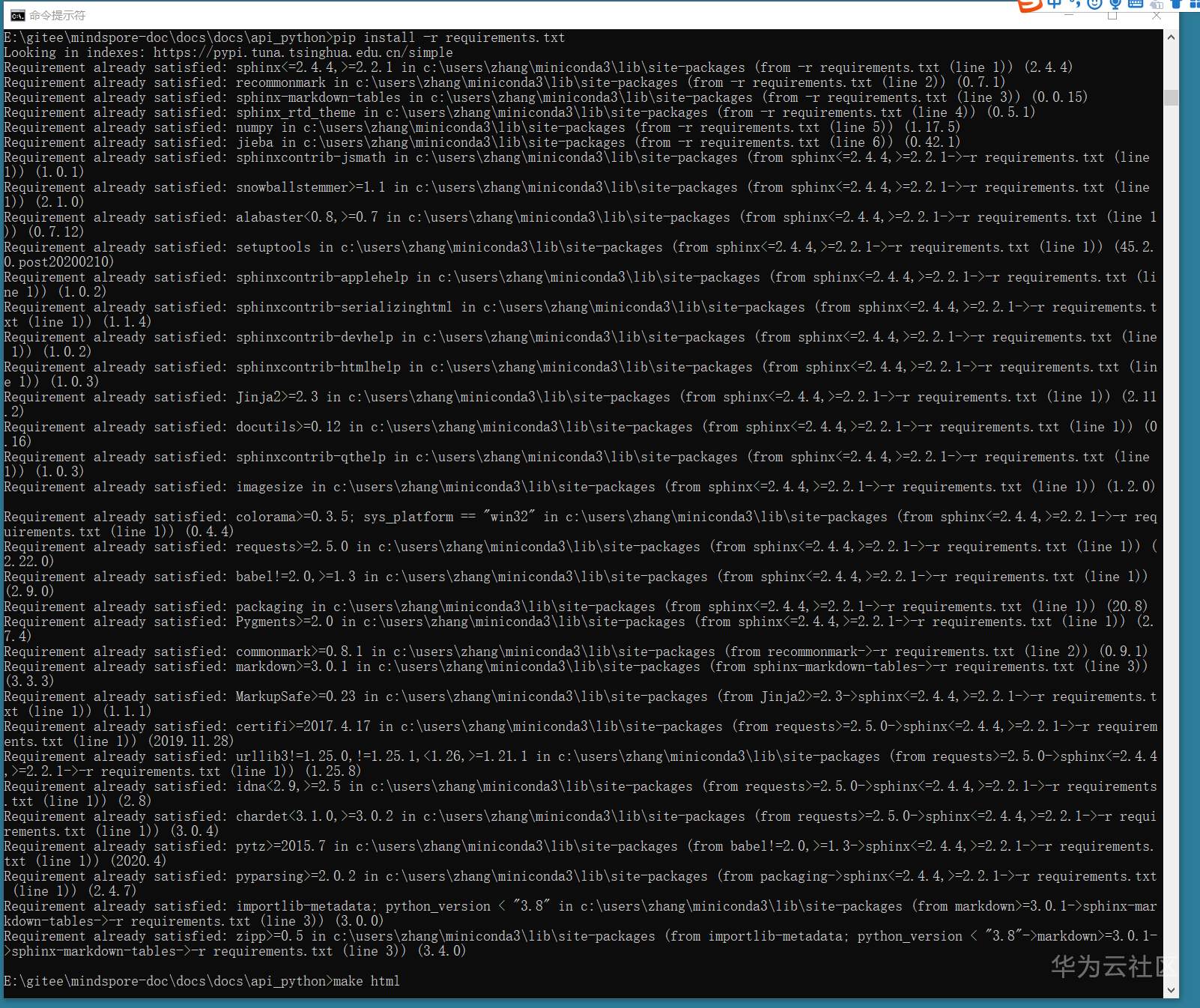

根据requirements.txt的内容安装一些依赖包:
pip install -r requirements.txt

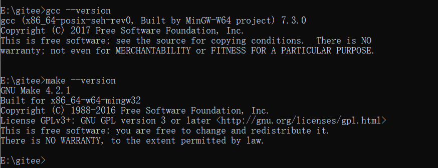

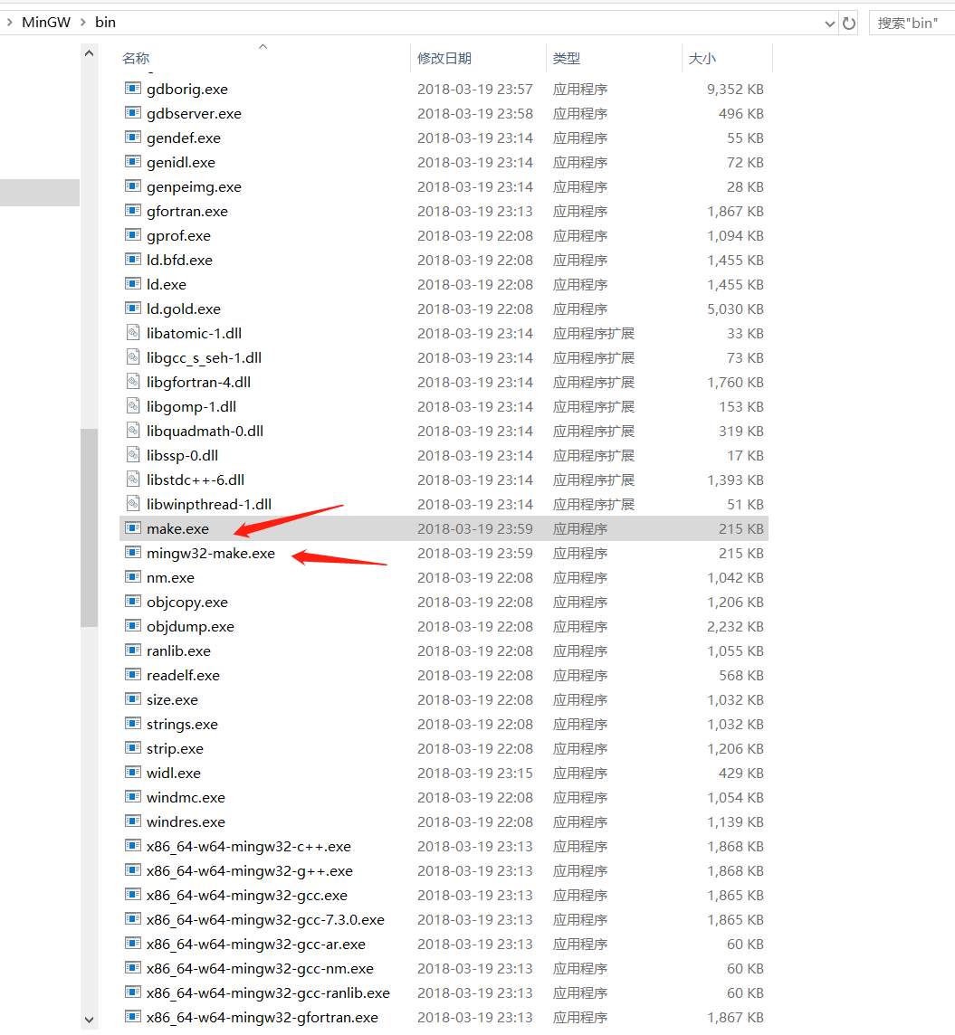

此时,本地需要安装gcc(gcc里面自带了make)
(可以参照张小白的博客: https://bbs.huaweicloud.cn/blogs/239829 完成Windows上gcc的安装)
并将原来MinGW上的 mingw32-make.exe复制一份叫做make.exe

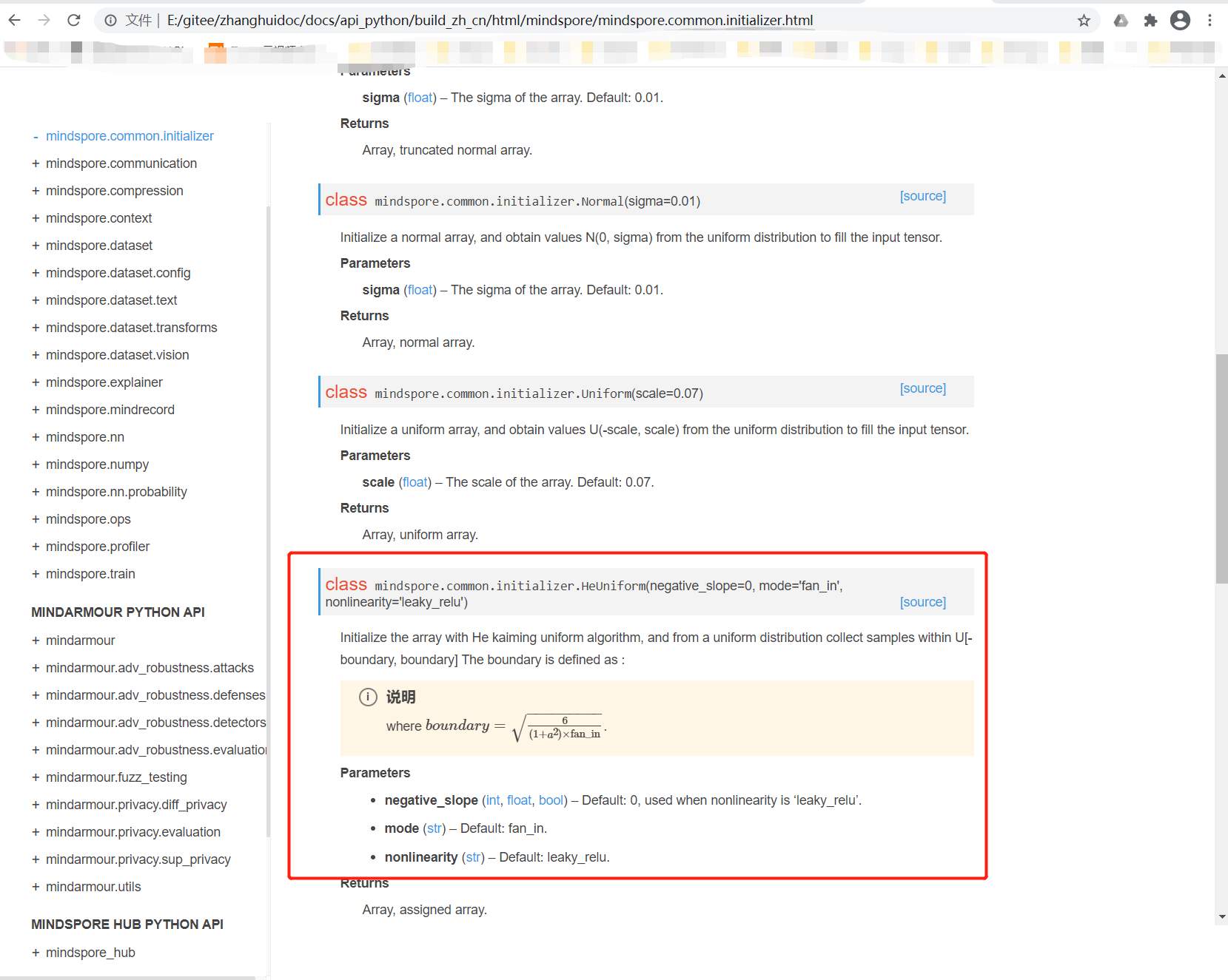

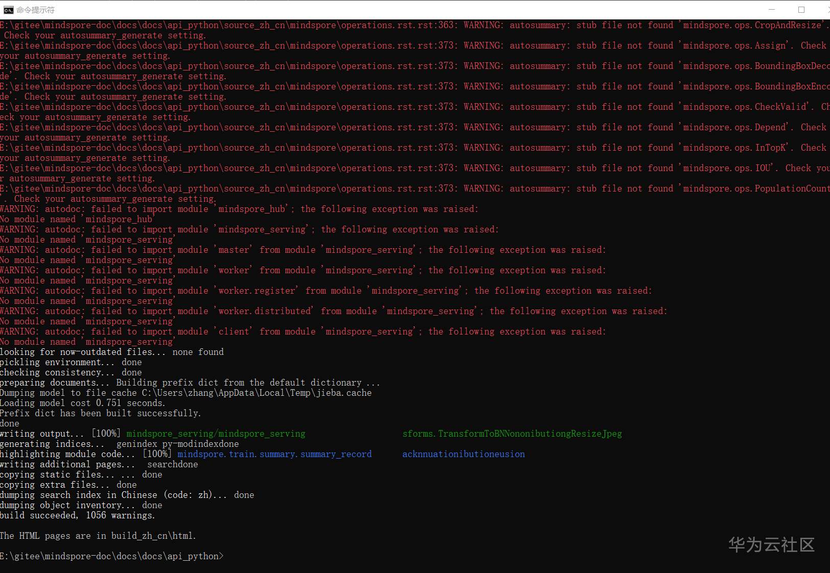

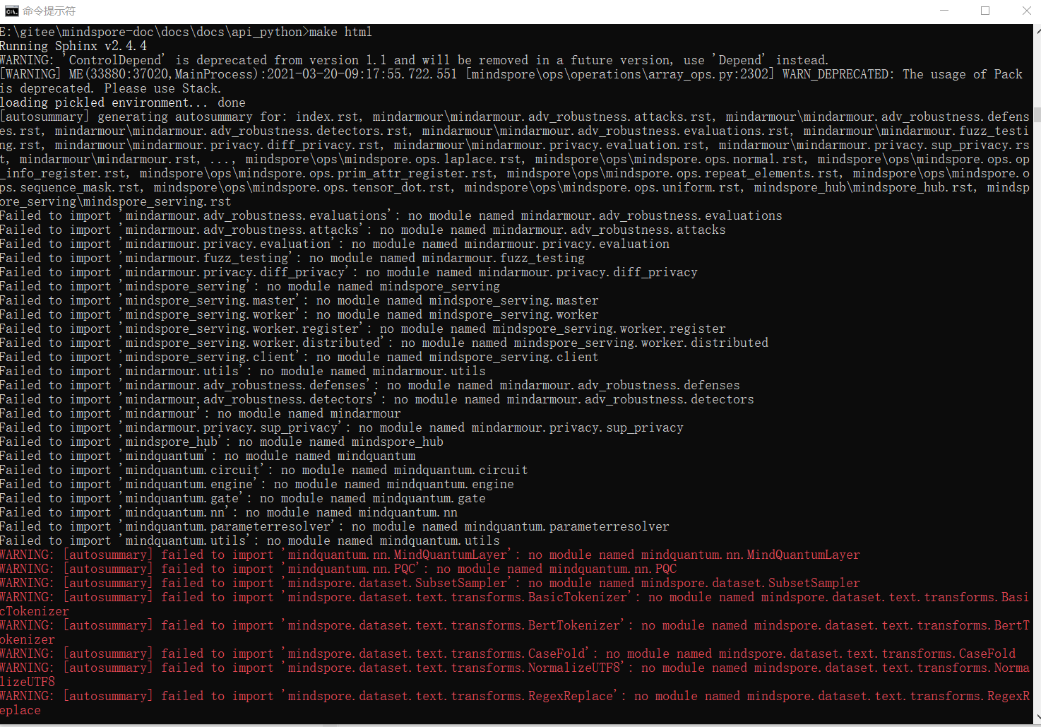

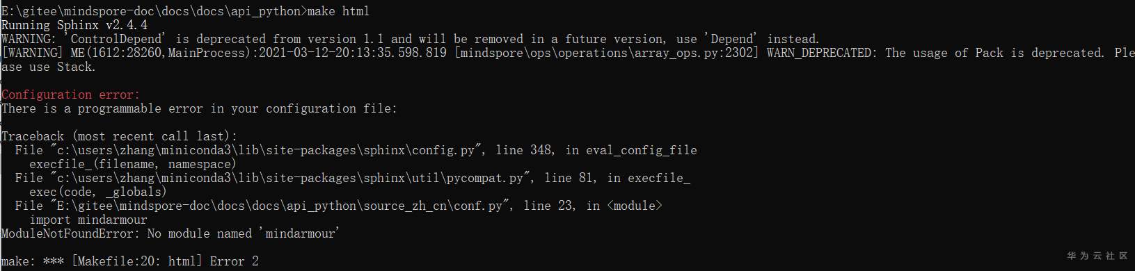

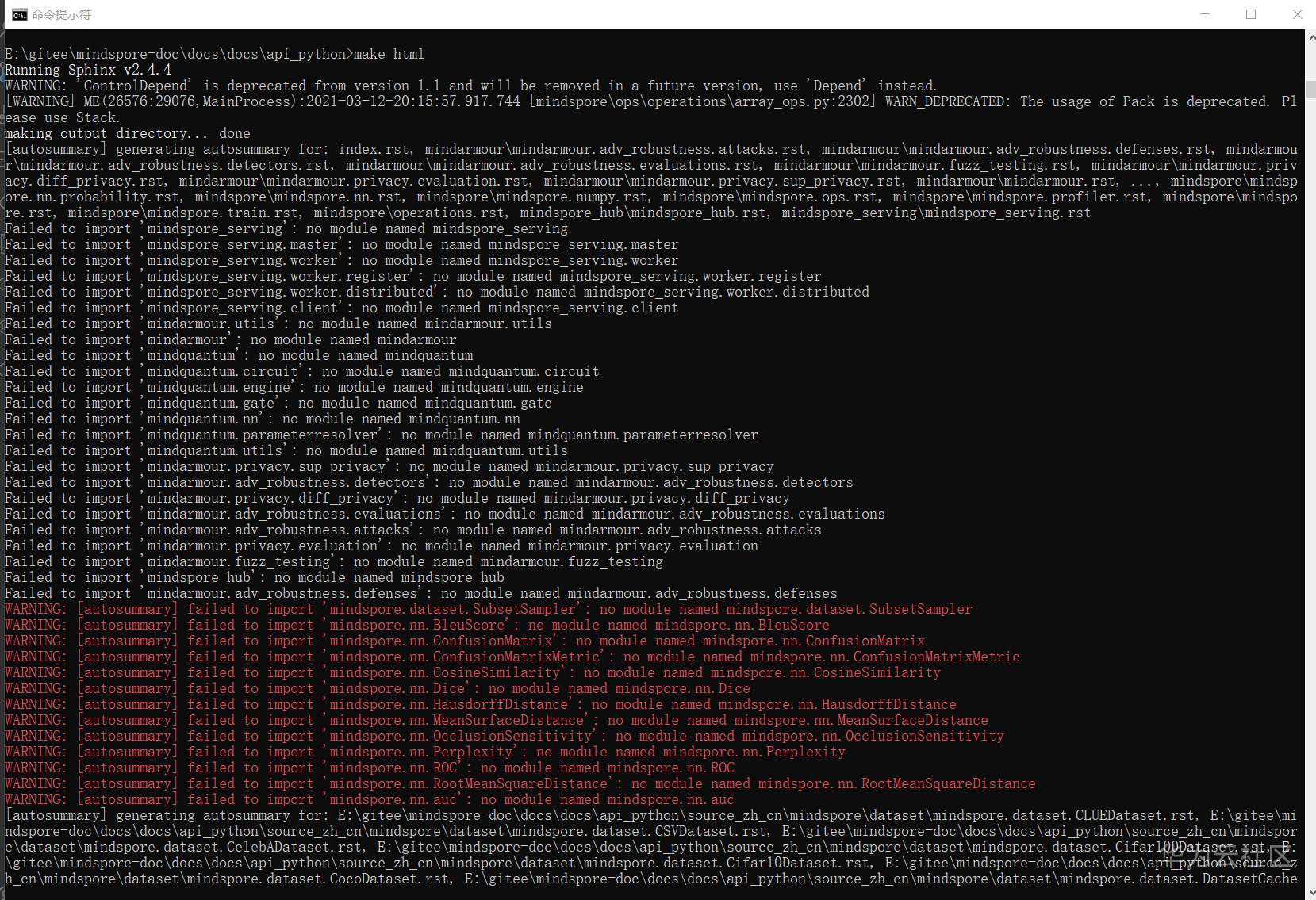

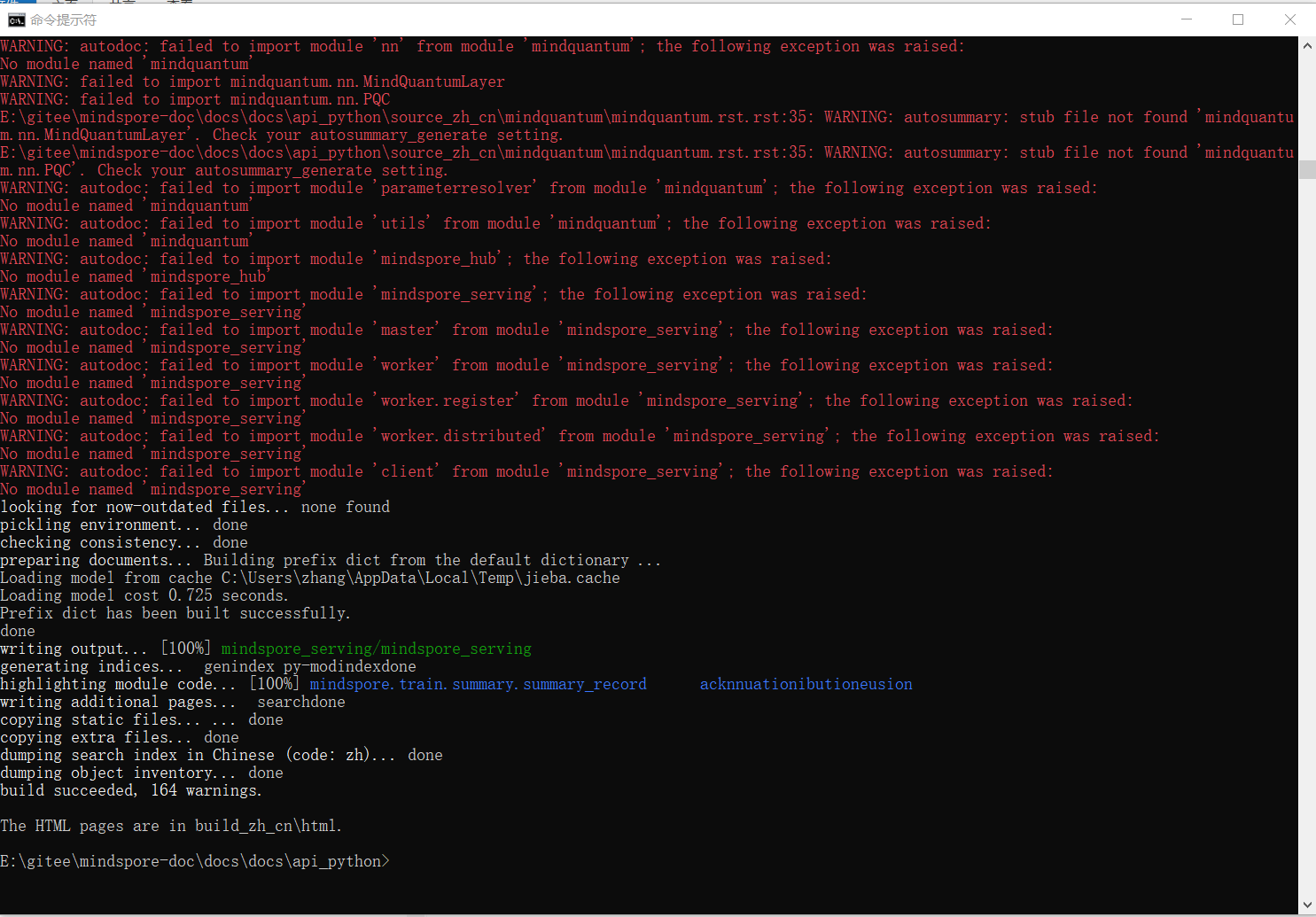

执行make html试图生成本地文档:

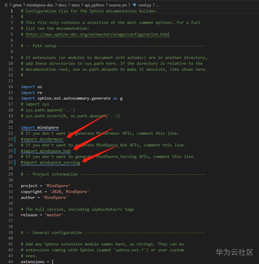

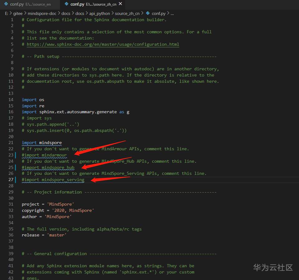

注释掉仓库下docs\api_python\source_en\conf.py和docs\api_python\source_zh_cn\conf.py代码中的几个import,以便让编译通过(当然此时仅仅能生成mindspore的Python API文档,应该生成不了mindarmour,mindspore_hub或者mindspore_serving的API文档了。)
再重新make html
会报很多错,(红色部分),但是能走完。。

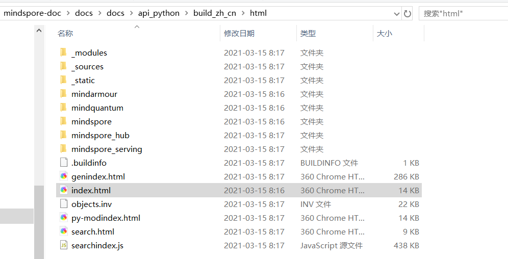

而且会告诉你, HTML文件生成了,在 build_zh_cn\html目录下。

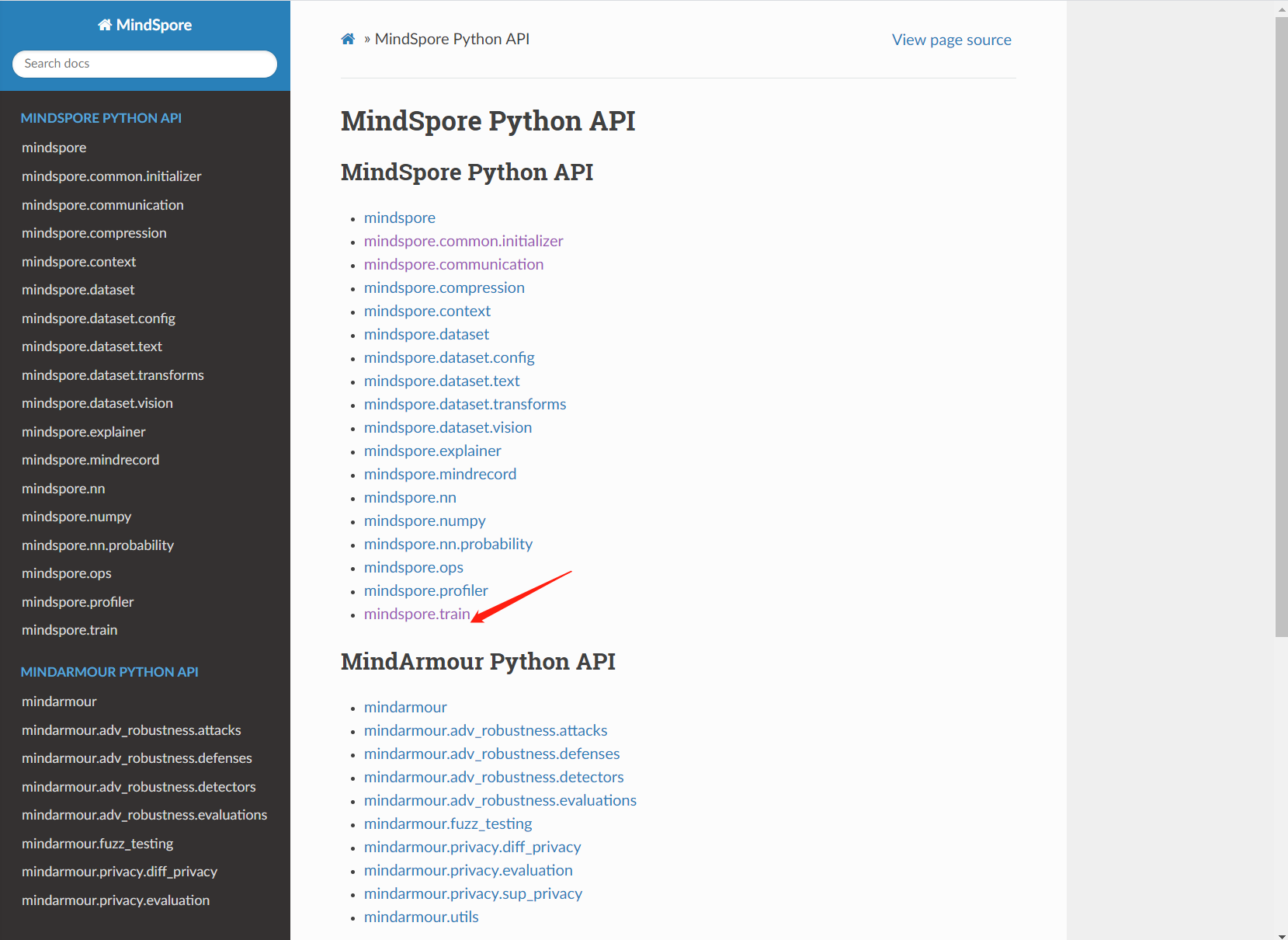

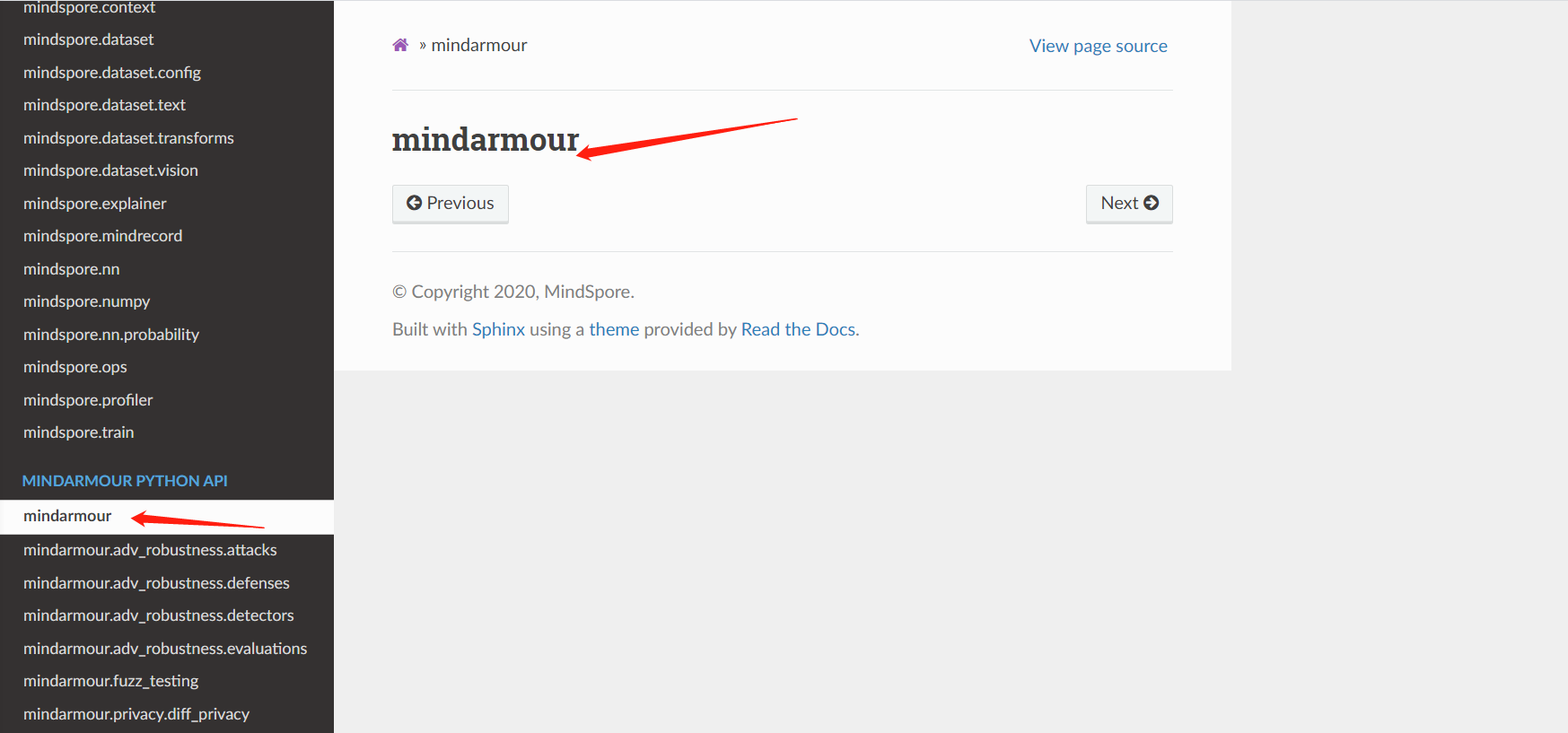

打开这个目录下的index.html文件:
如果打开mindarmour,mindspore_hub,mindspore_serving,会发现右边都是空的:
说明前面说的是对的。
点击我们找到的issue对应的API mindspore.train
当然,目前生成的还是错的。为啥呢?

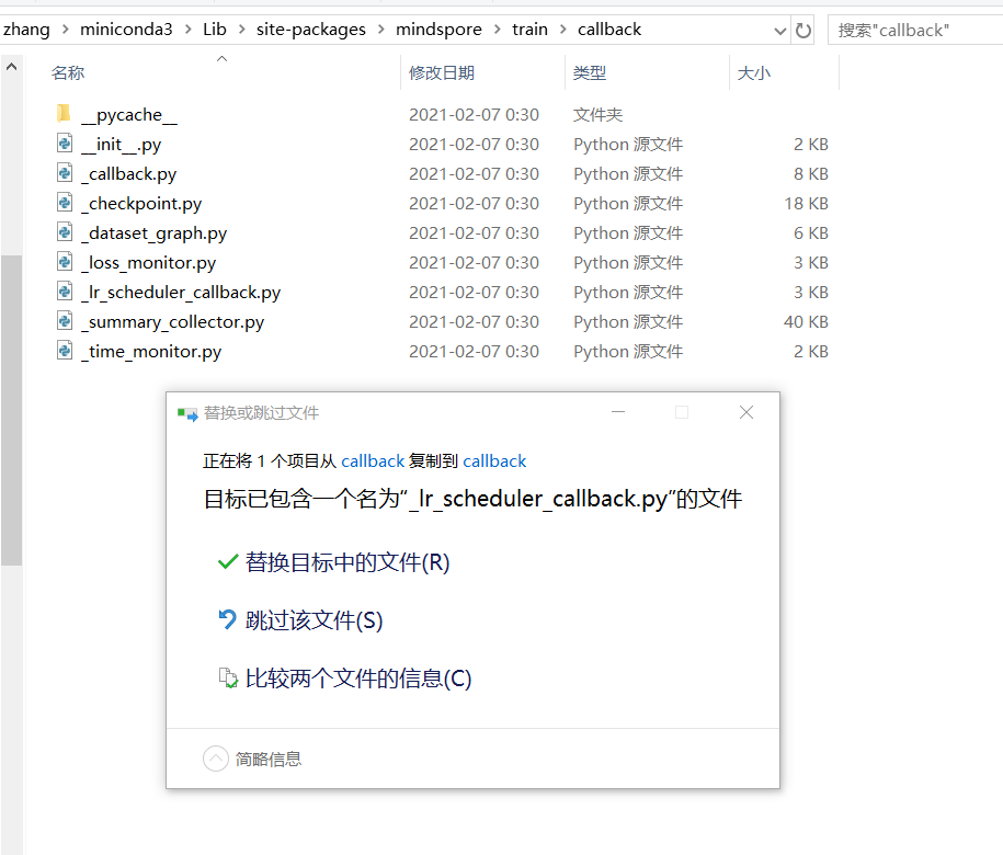

mindspore本地Python API文档的生成依赖于我们已经安装的mindspore的版本。正常的调试流程,应该是“编译mindspore源码,安装mindspore,然后生成api文档。”。但是一个比较快速的流程是:直接把自己改动后的python文件覆盖本地已经安装好的mindspore库。

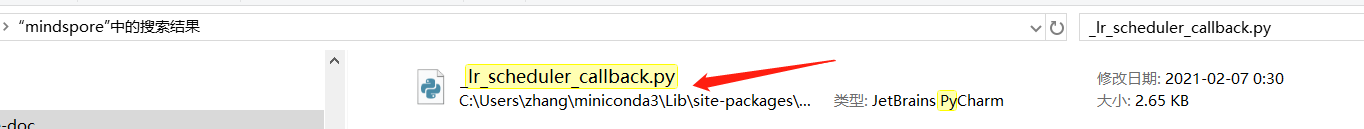

张小白已经安装好的mindspore在  C:\Users\zhang\miniconda3\Lib\site-packages\mindspore\ 目录下。(可以通过搜索找 _lr_scheduler_callback.py 文件)
那将刚才改过的  _lr_scheduler_callback.py覆盖掉这个文件
重新回到 mindspore-doc目录的相关目录 make html
再重新打开生成的文档:
可见修改确实生效了。

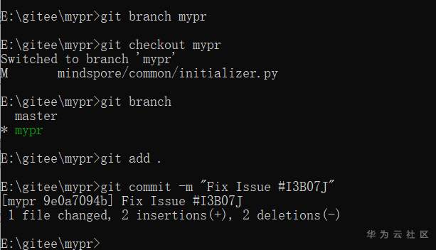

git branch mypr
git checkout mypr
git branch
git add .
git commit -m "Fix Issue #I3BVAQ"
(上图仅用其他的issue示意)

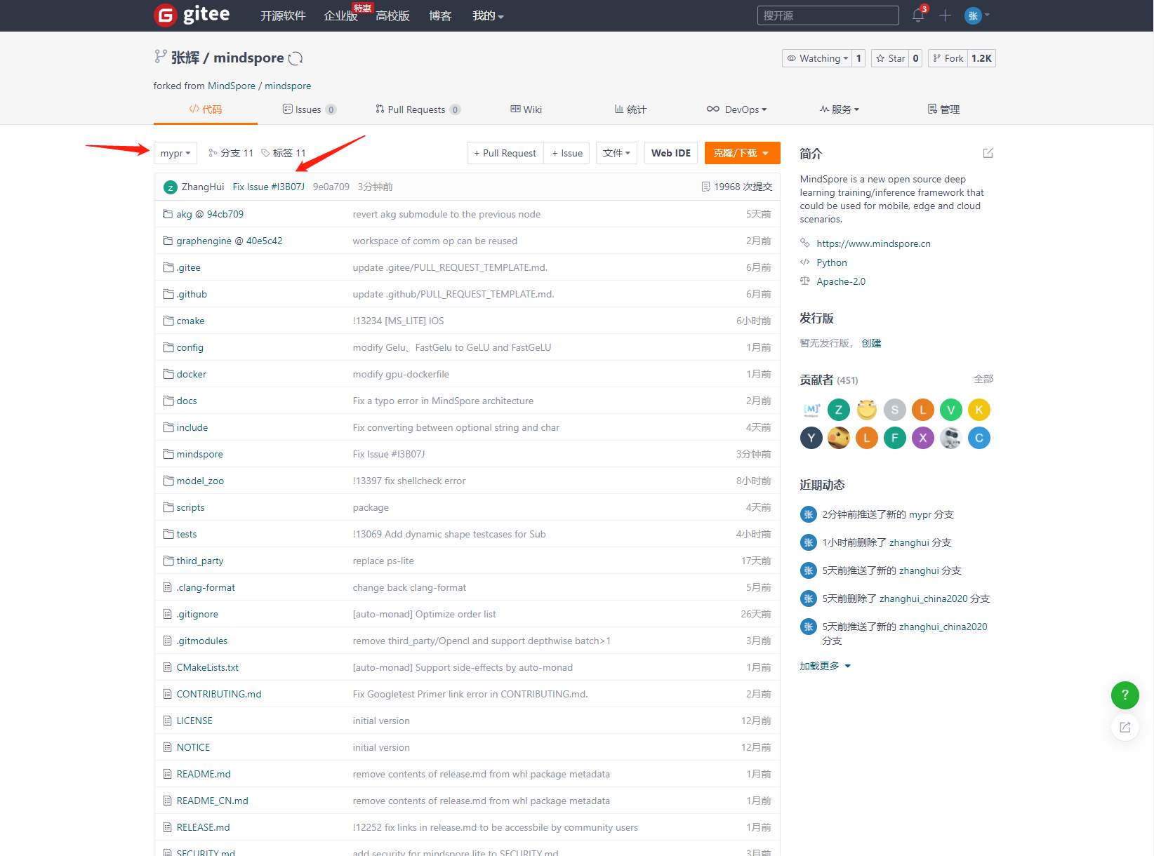

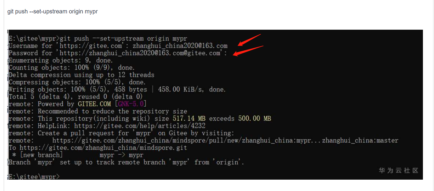

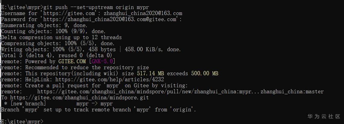

git push --set-upstream origin mypr

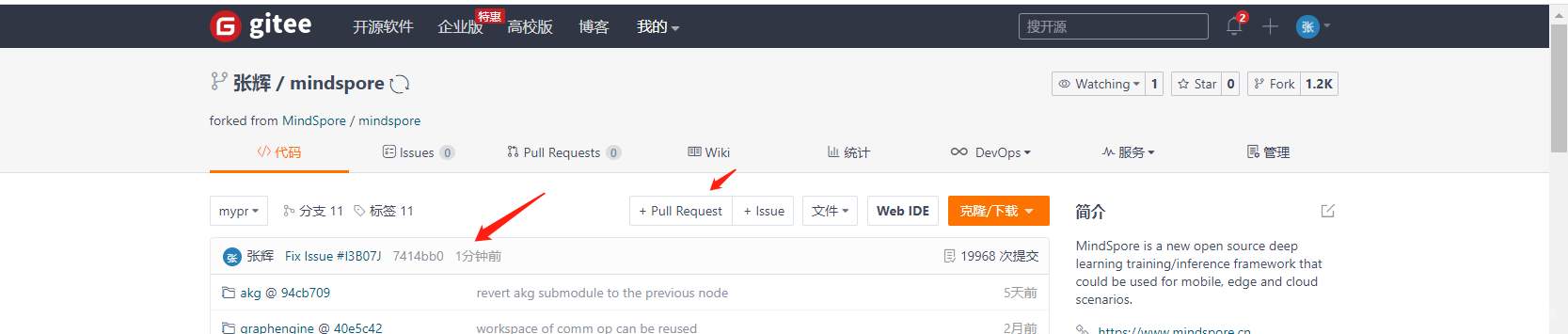

去看看 远程仓库也可以看到这个变化。

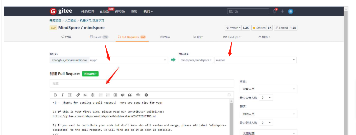

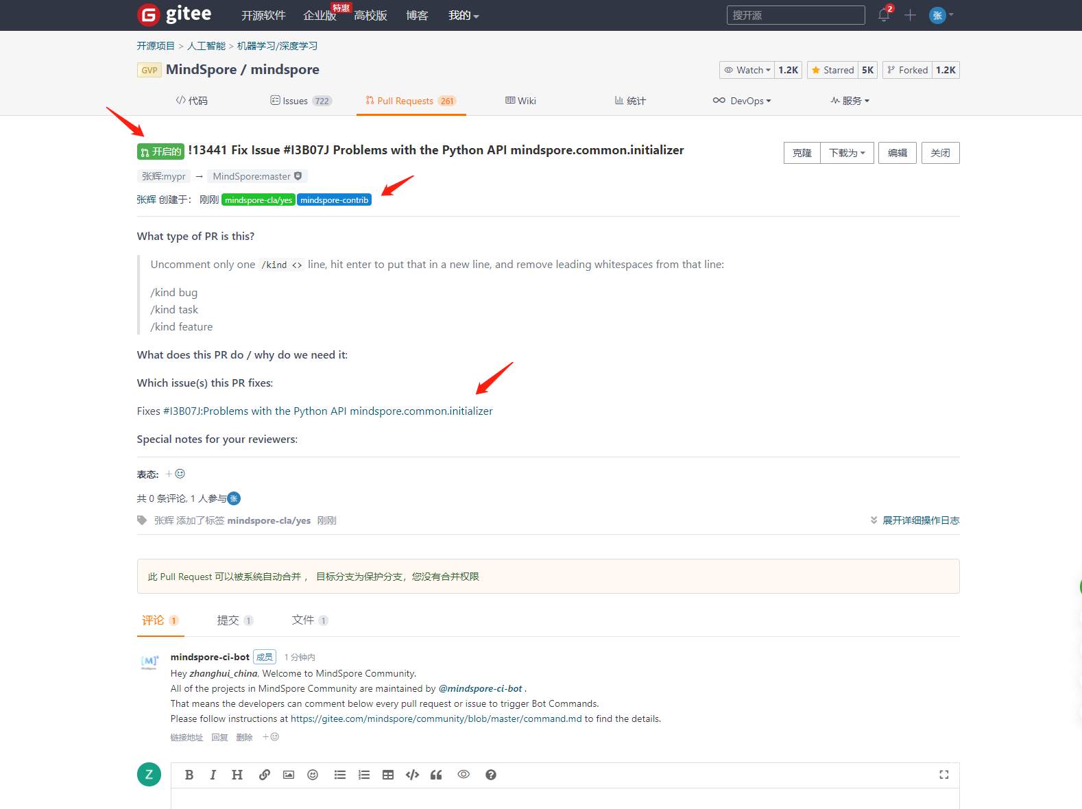

(六)新建PR

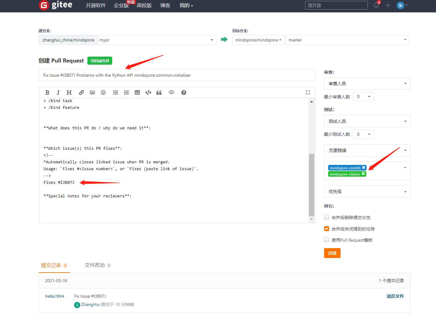

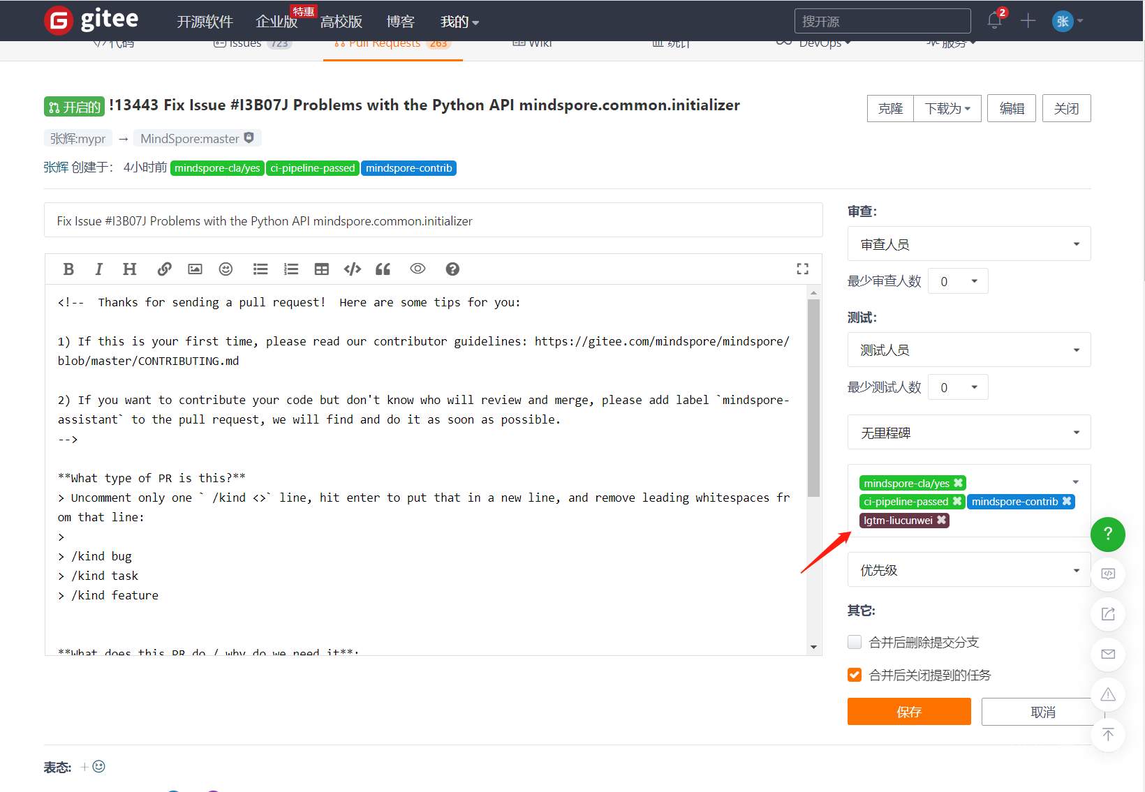

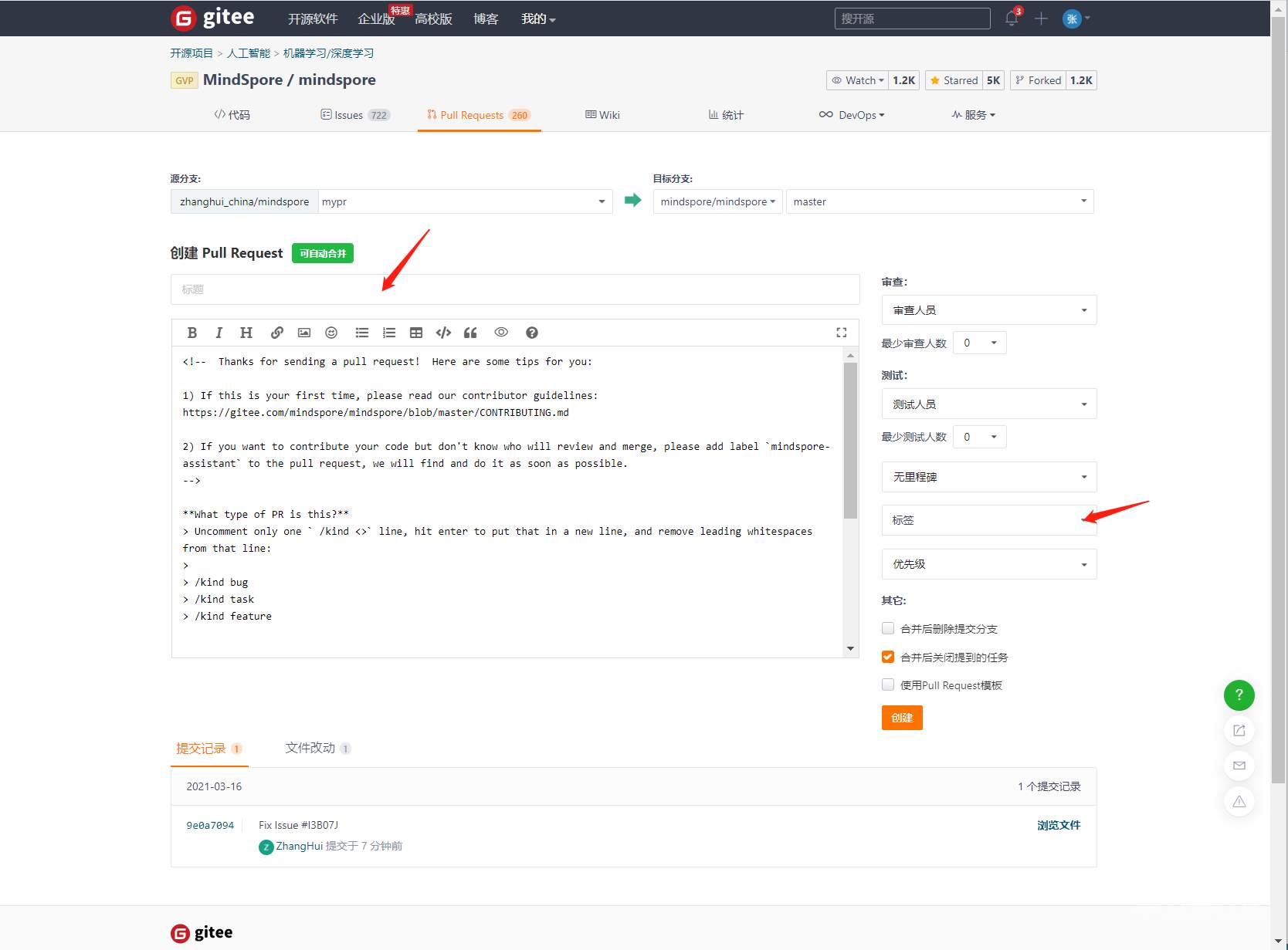

到自己仓库,提PR。点击自己仓库的 “+Pull Request”按钮
会自动弹出以下页面:
好像就需要填这三个地方:标题,对应issue和标签(Mindspore的Python API文档修改可以增加 mindspore-contrib标签)
点击“创建”
(上图以别的PR为例)
PR好像就生成了。

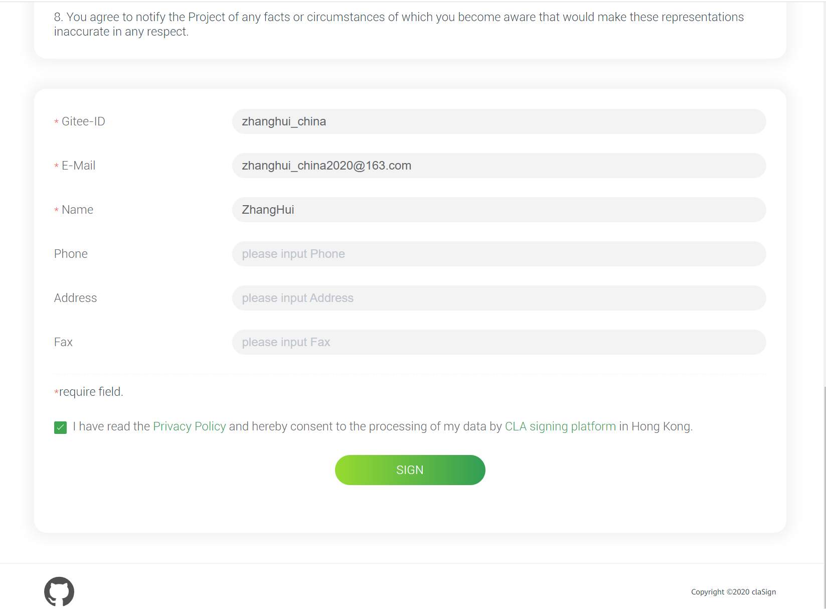

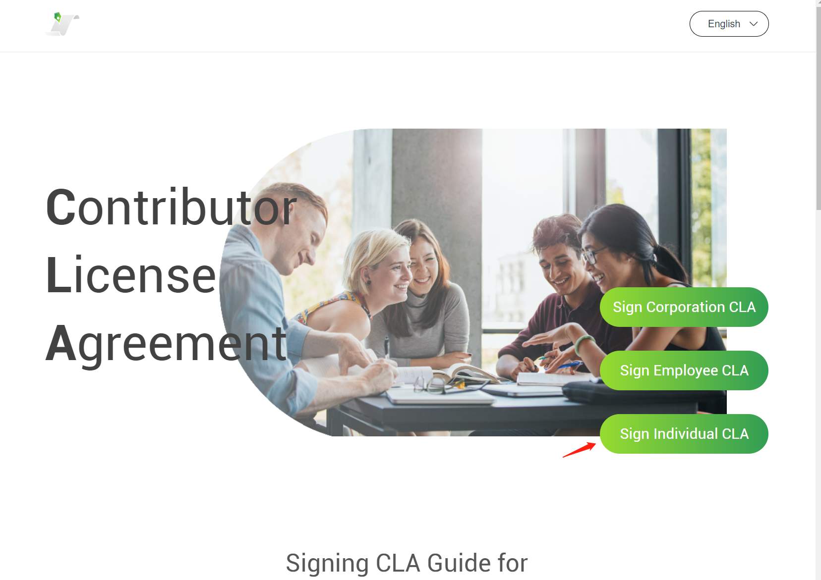

(七)签署CLA

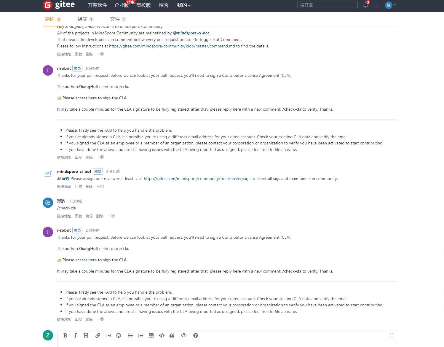

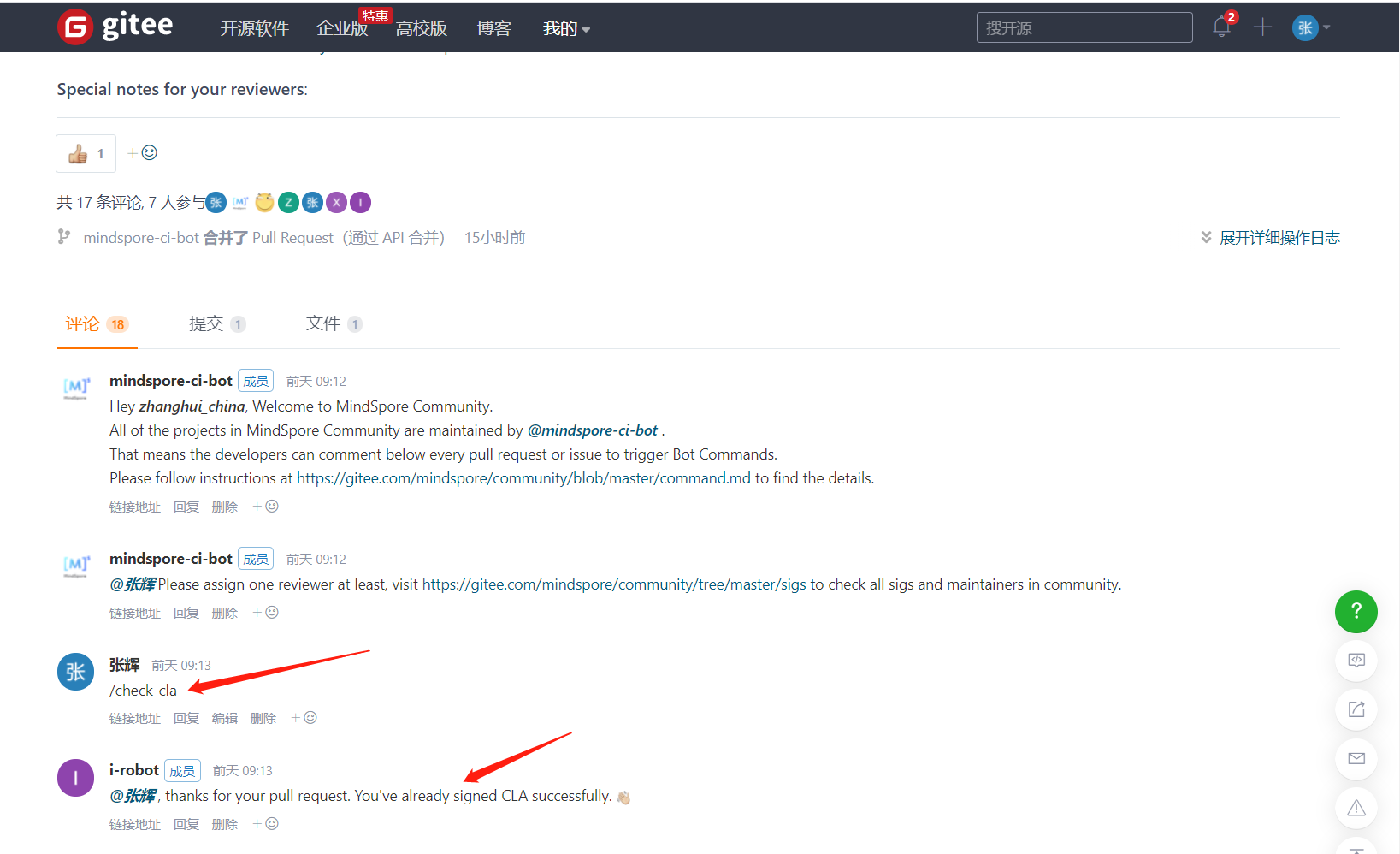

第一次在Mindspore仓库提交PR,i-robot会告诉你需要签署CLA。
点击 Please access here的here的链接,可以进入签署CLA的页面:
此时,需注意:在前面提交代码仓库的时候,会让你输入邮箱:
而你要确保这个邮箱跟  C:\Users\zhang\.gitconfig 的邮箱要保持一致。
张小白就因为这两个邮箱不一致,导致i-robot认为提交的我不是我。又需要重签cla。

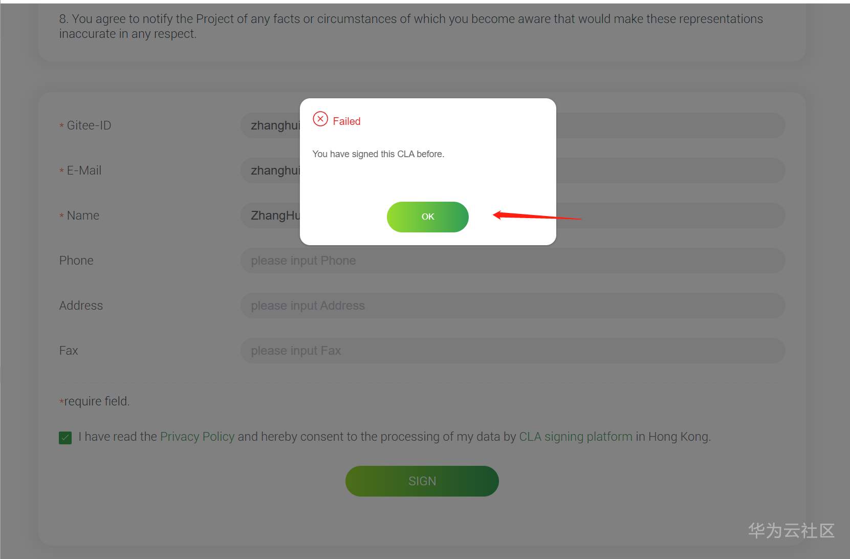

具体签署的过程也很简单:
点击后,弹出以下窗口:
选择 sign individual CLA
输入gitee-id,邮箱,名字,然后提交即可.
正常应该是显示签署成功,上图只是张小白签过了,再签一次自然报已经签过。

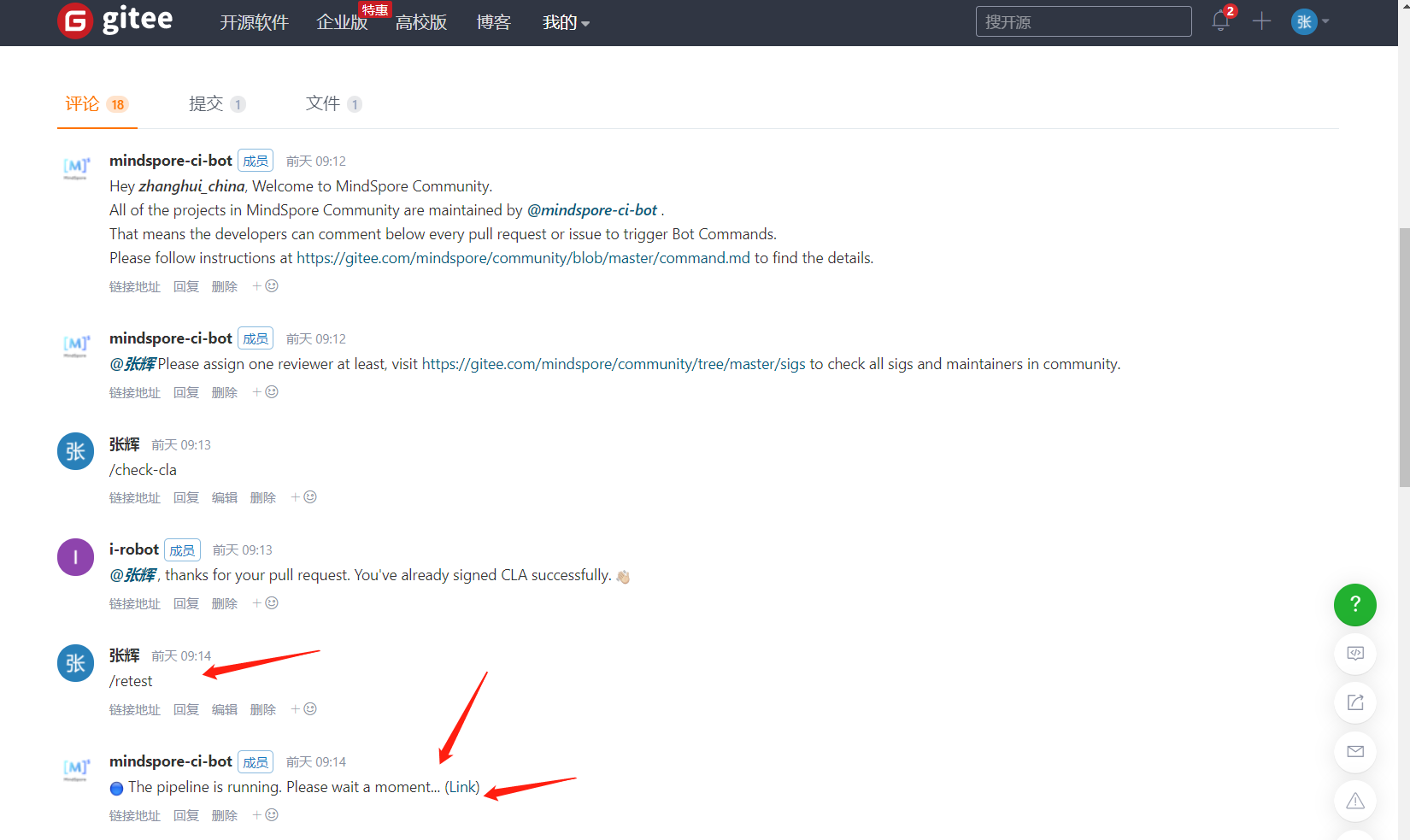

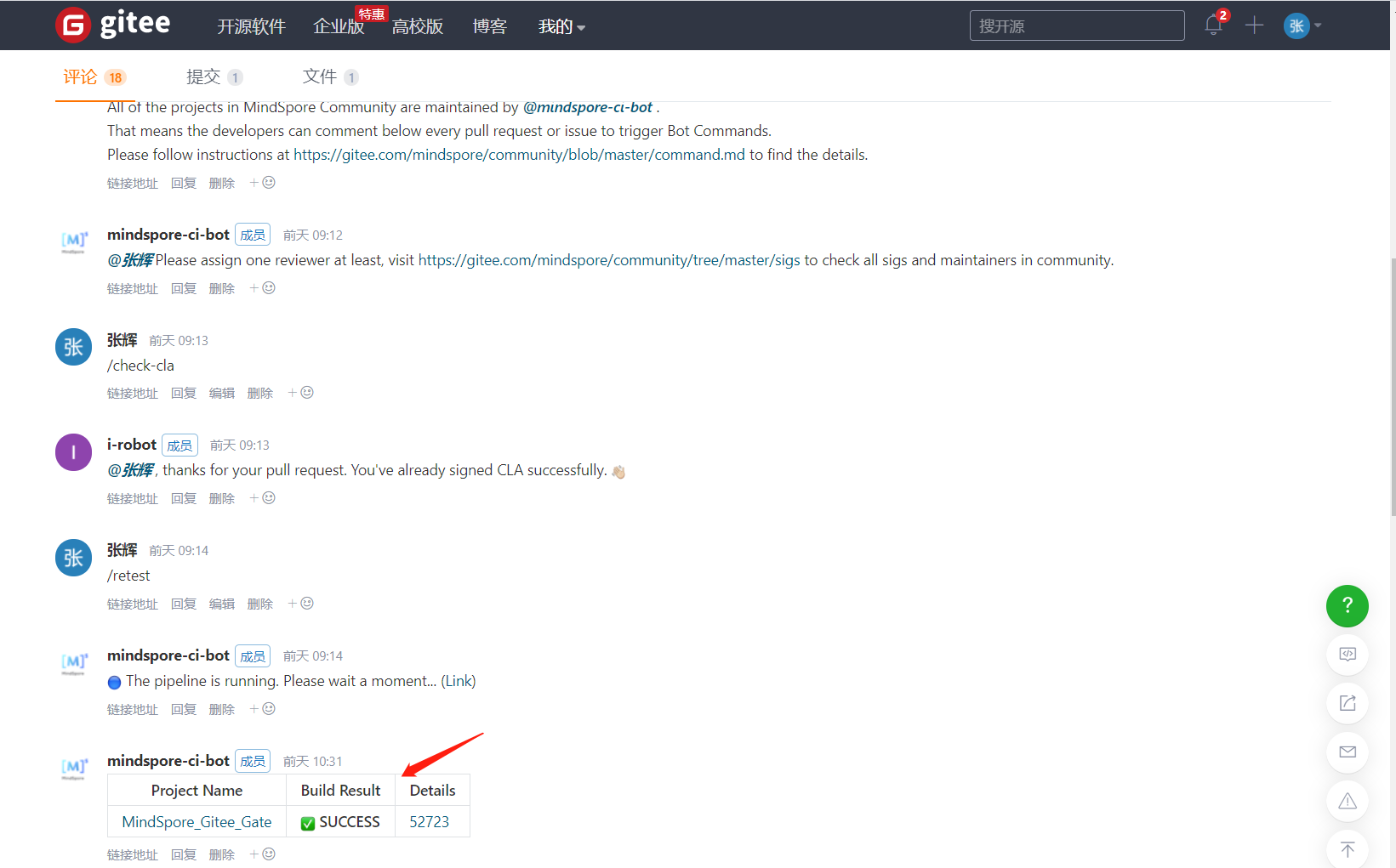

签署完毕后,我们在PR的评论栏输入 /check_cla,得到肯定的答复,就说明签署成功。

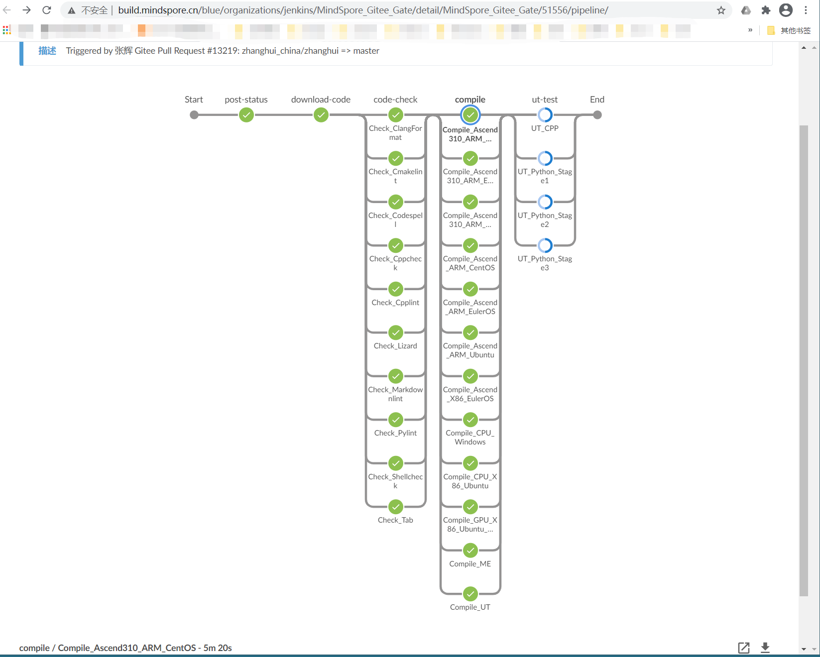

(八)提交测试
在提交给审查人员之前,我们应该负责任地先把自己的代码在服务器上测试一遍。
尽管本次改动只有一个单词。但是测试还是不能少的。

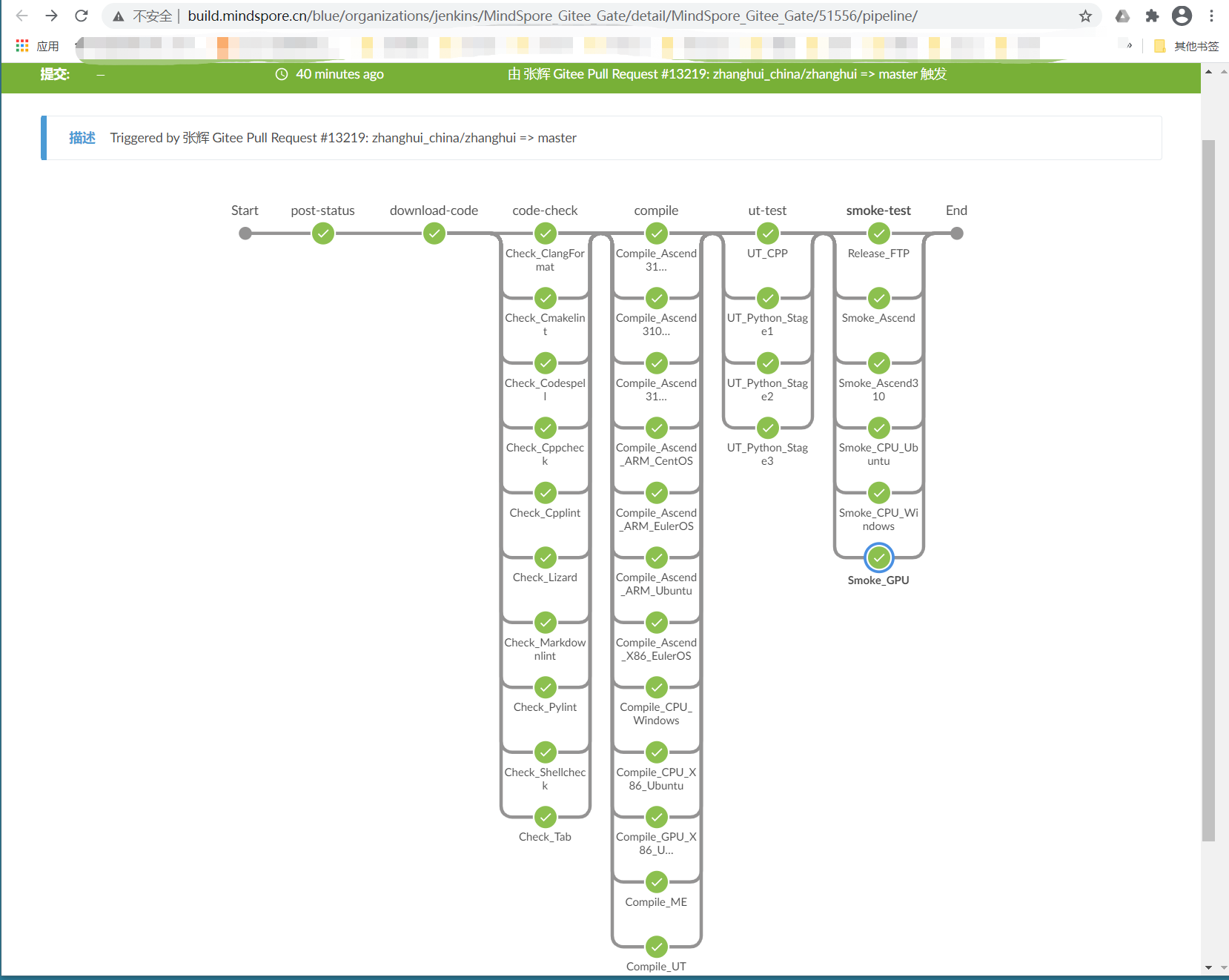

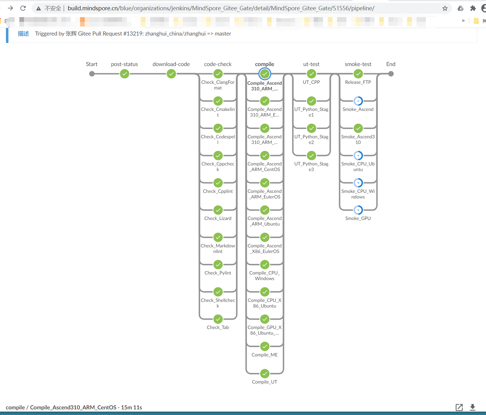

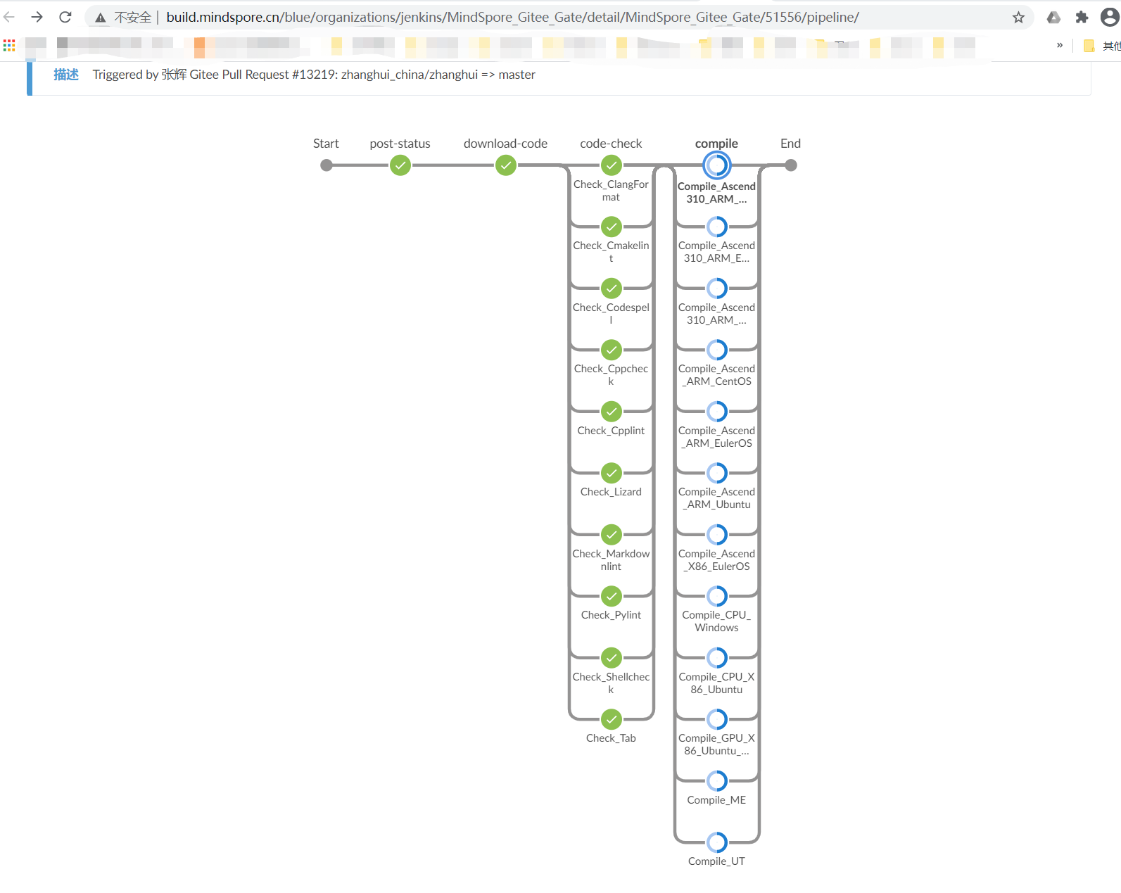

我们在PR的评论区输入 /retest
mindspore-ci-bot这个小机器人会做jenkins测试环境的自动部署,并进行代码的测试,点击Link可以看到测试的过程:
从上面的过程可以看出,云端的测试包含 代码下载download-code,代码检查code-check,代码编译compile,ut-test,冒烟测试smoke-test等过程。虽然仅有一行代码的改动,但是mindspore-ci-bot 还是把各种环境都编译测试了一遍。所以这段测试时间历时也会比较长,一般在一小时左右。
测试完毕后,会在PR的评论区告诉你Build Result是SUCCESS还是FAIL。
一般情况下,如果SUCCESS,就可以做后续操作,否则,应该检查是什么问题,重新在本地修改代码,重新在本地测试完毕后,再重新提交PR的retest。

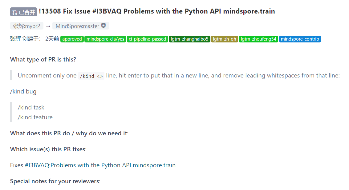

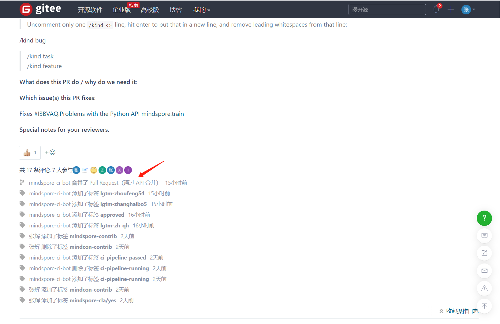

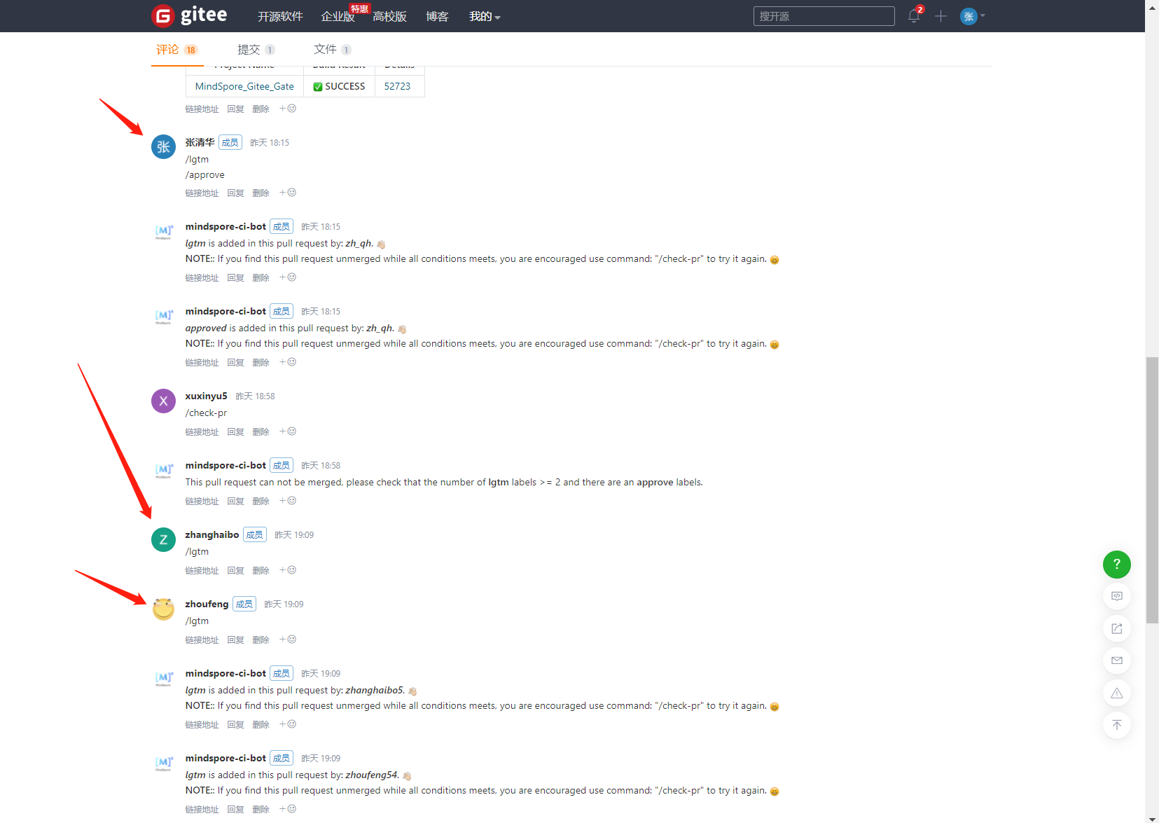

审核人员会进行 /lgtm。从本次实践的例子来看,有3个人参加了审核。
审核完之后,这个PR就会多了4个标签:approved和 3个lgtm-人名
而且 bot机器人也会完成PR的合并。
而对应的issue,也会从TODO状态改为DONE状态。

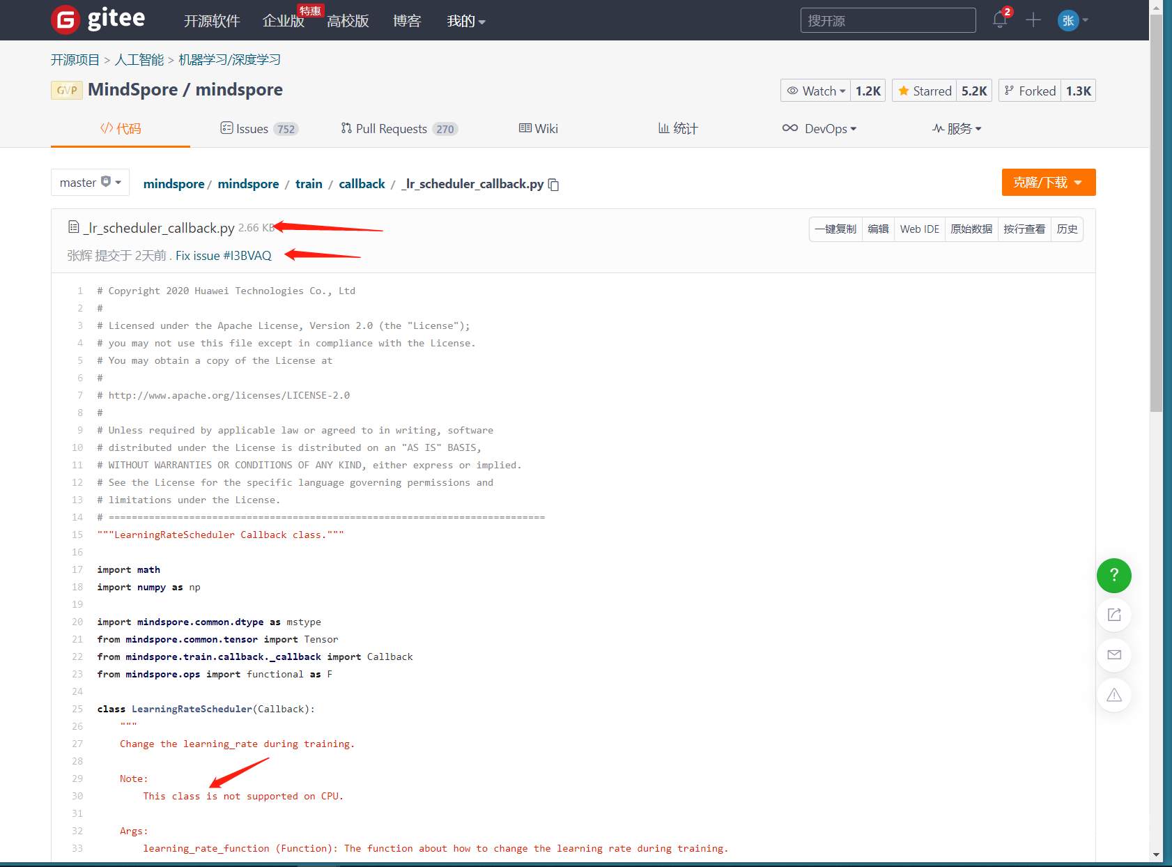

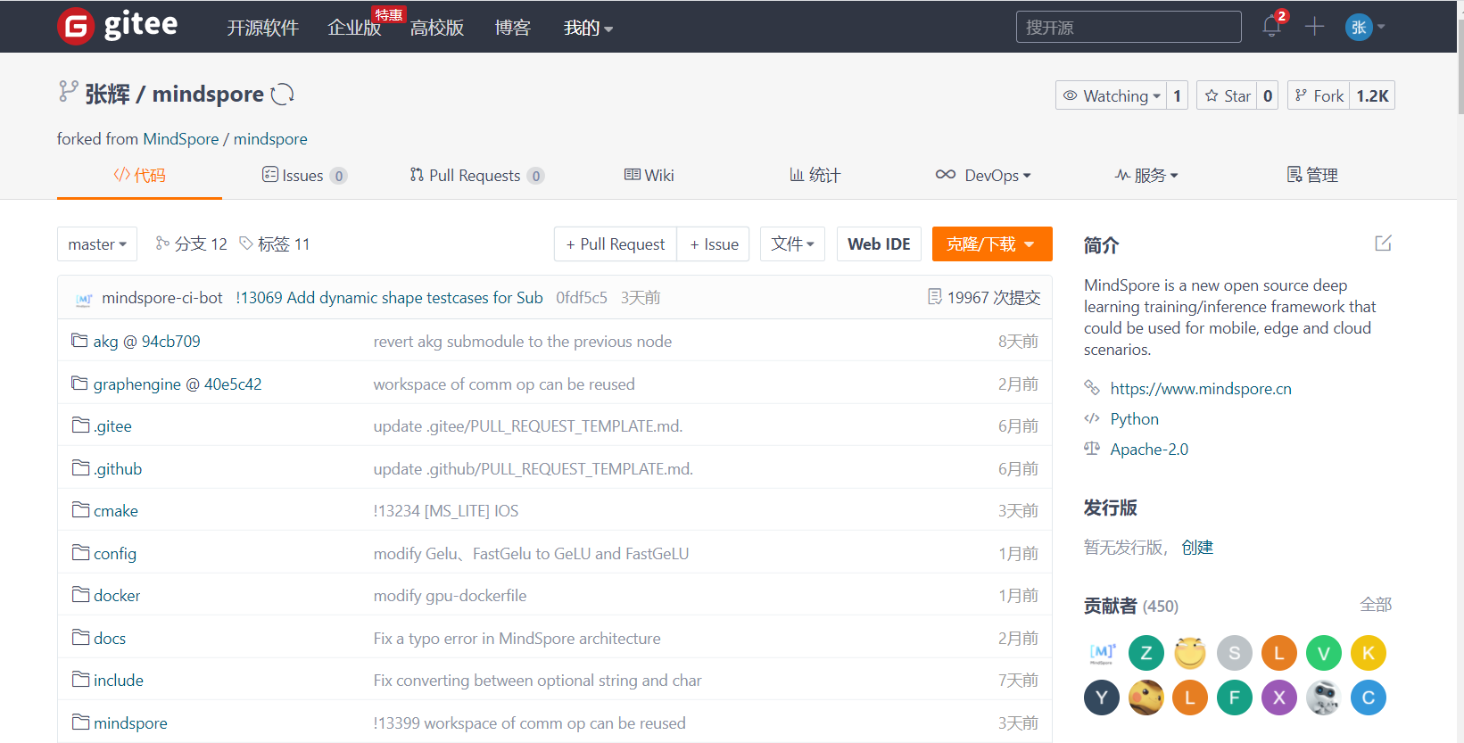

再去看mindspore主仓的代码:
很高兴看到了自己的PR提交生效了。
至此,就完成了PR的全过程。

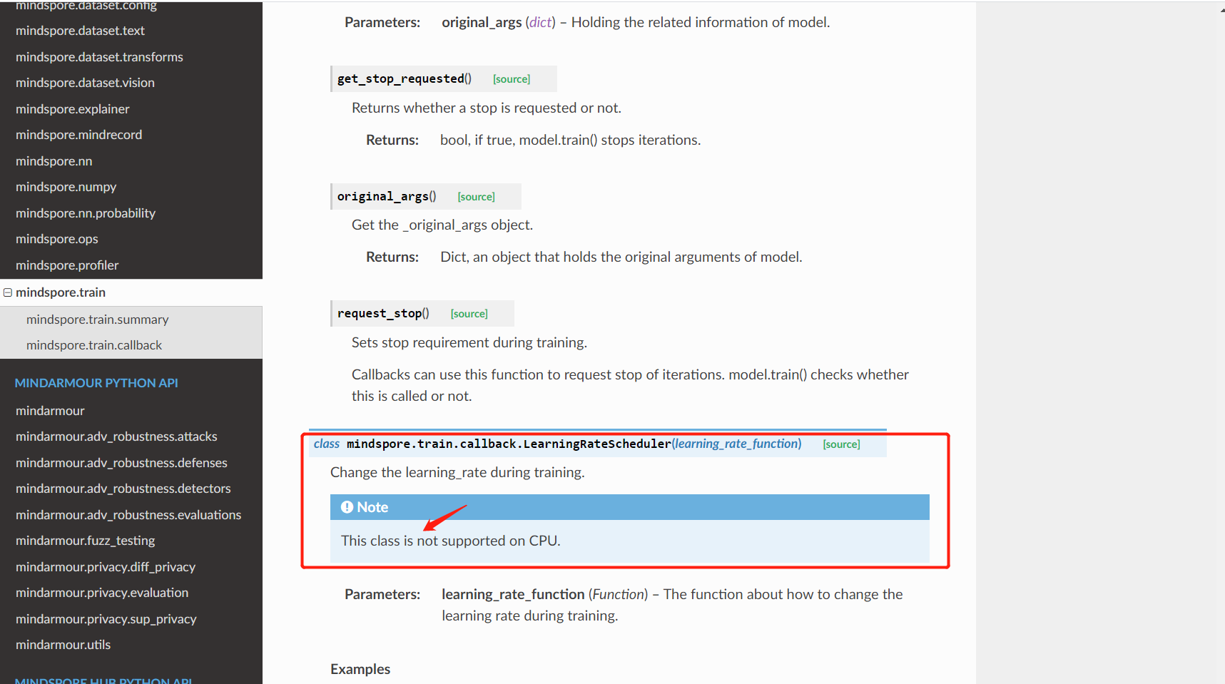

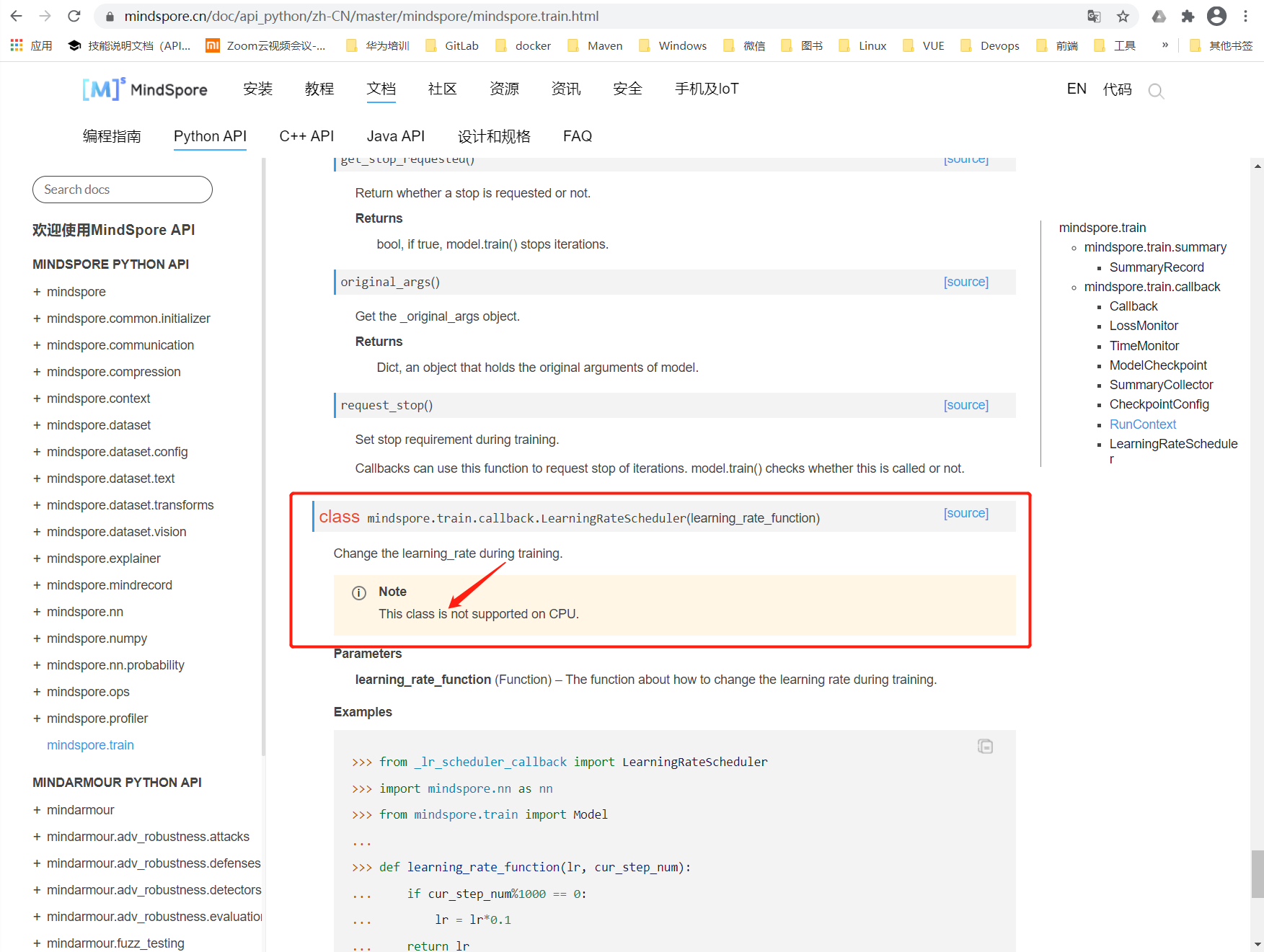

我们再去打开一下原来有bug的那个网页:https://www.mindspore.cn/doc/api_python/zh-CN/master/mindspore/mindspore.train.html
可以看到,最终的API文档页面也得到了修正。(但是这个不是合并后马上生效,需耐心等待官方合并发布。)

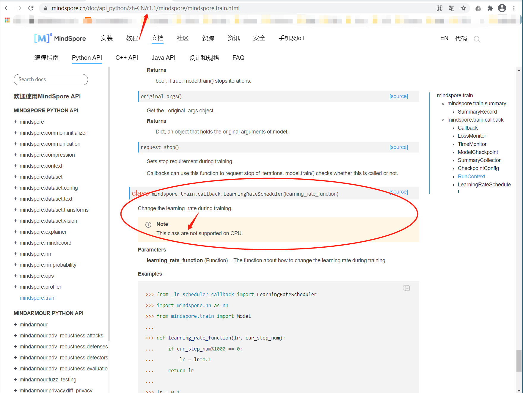

有心人还可以看一下 r1.1版本的页面: https://www.mindspore.cn/doc/api_python/zh-CN/r1.1/mindspore/mindspore.train.html
这个还是错误的。
当然,这里需要补充一句,如果我们发现了1.1分支的bug,那么就应该拉回1.1分支的代码进行修改;如果发现了master分支的bug,就应该拉回master分支的代码进行修改。我在论坛中看到有些童鞋发现了1.1分支的代码,但是又是从master拉回的分支进行了代码的修改,这样子操作还是有点危险的。因为有可能这个分支的bug已经被修复了。我们也可以在提交PR的时候注意一下:
比如这个是用自己个人仓库mypr的版本,往官方仓库mindspore/mindspore的master分支提交版本。
个人觉得以前的版本有bug,我们下最新的版本就行了。当然,也不反对有人就是喜欢给老版本提bug,但是记得一定要做到把PR提交到老版本才对。以免给其他开发人员造成困扰。。

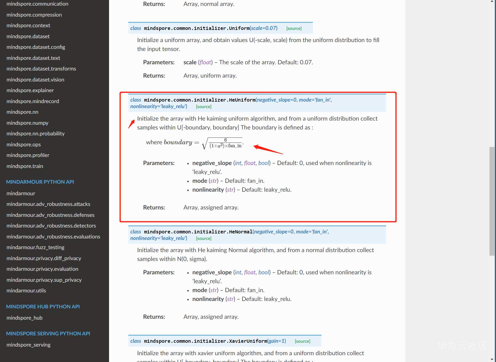

大家有没有发现,MindSpore.cn网站生成的内容跟使用make html 生成的内容,在文档风格上并不一样。
比如对于同一块区域:
而make html生成的如下:
MindSpore.cn显示的如下:

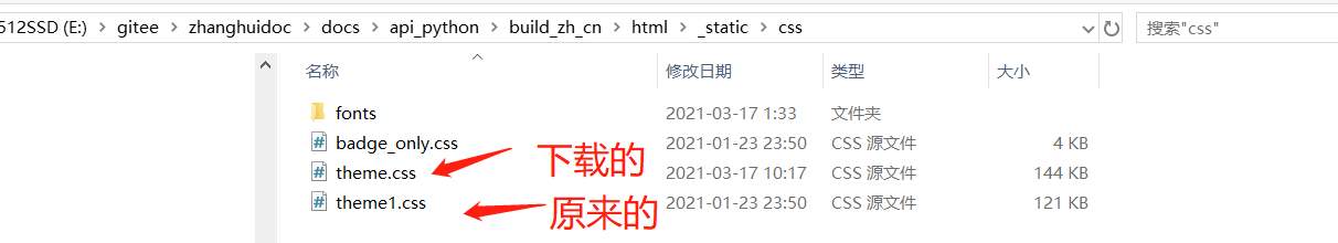

如果想将本地渲染成跟官网mindspore.cn一样的效果,需要将 https://www.mindspore.cn/doc/api_python/zh-CN/master/_static/css/theme.css 这个样式文件下载到本地。覆盖掉make html已经生成的 docs\api_python\build_zh_cn\html\_static\css下的同名文件。
你会发现,居然出现了官方显示的效果了:
