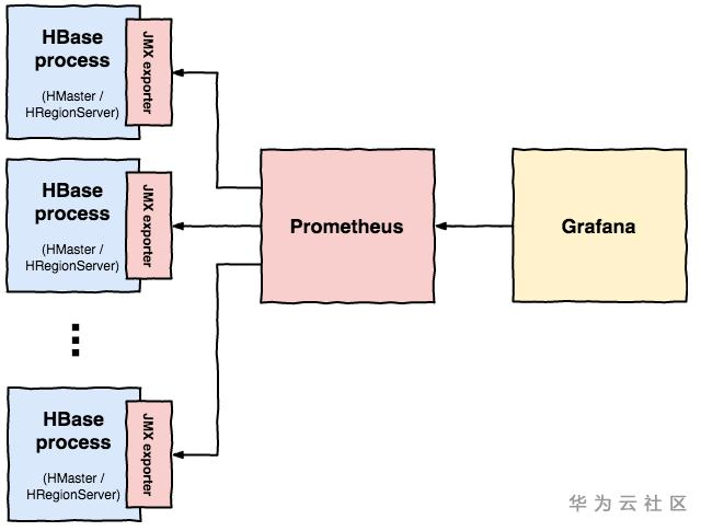

● 下图展示了这个监控系统的结构
结构图

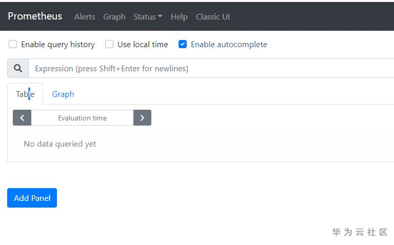

启动后,可以访问http://localhost:9090/graph, 进入prometheus的UI页面,可以看到它的一些信息。
prometheus-1

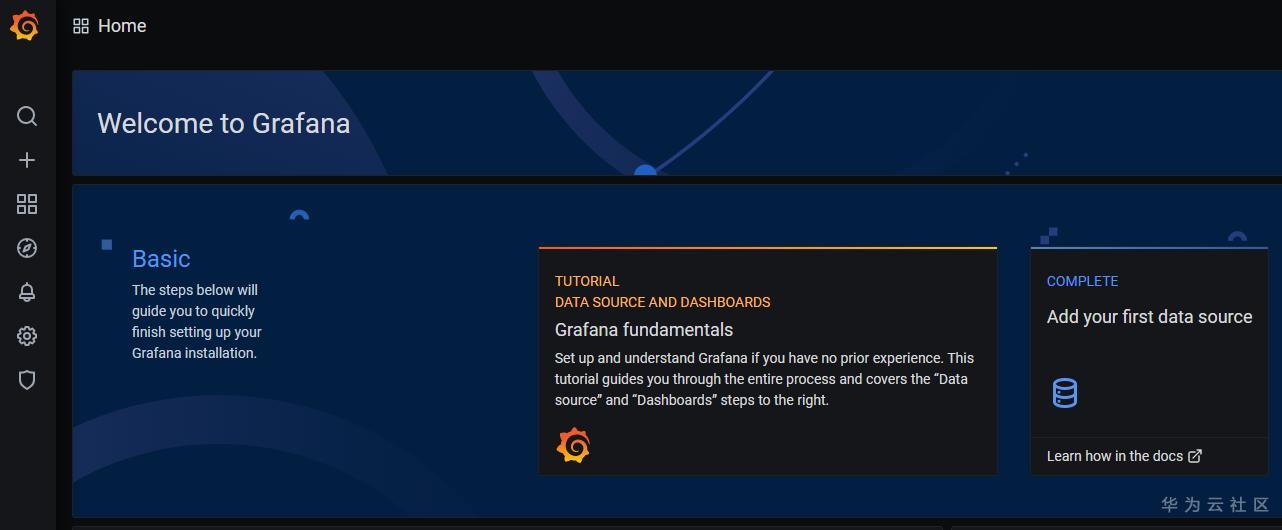

初次启动时,会自动去数据库创建grafana相关的表。启动完成后访问http://localhost:3000,端口是3000,默认的账号密码是:admin/admin
grafana-1

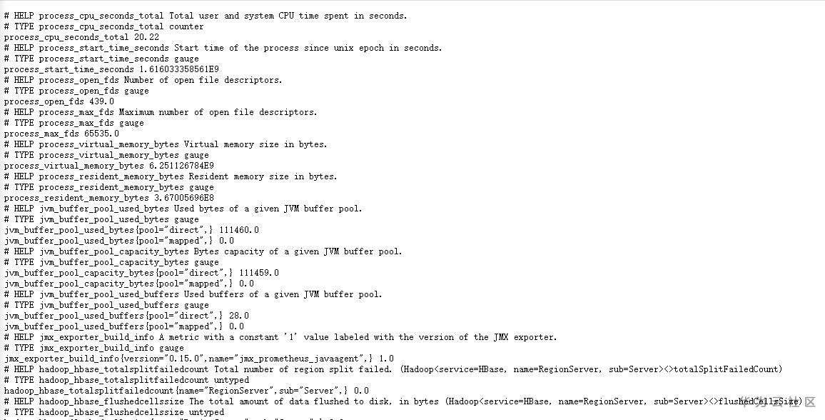

  4. 启动HBase进程,启动后可以根据jmx agent的IP和端口访问metrics的url来判断是否生效,例如curl http://localhost:27000/metrics,
    jmxagent1

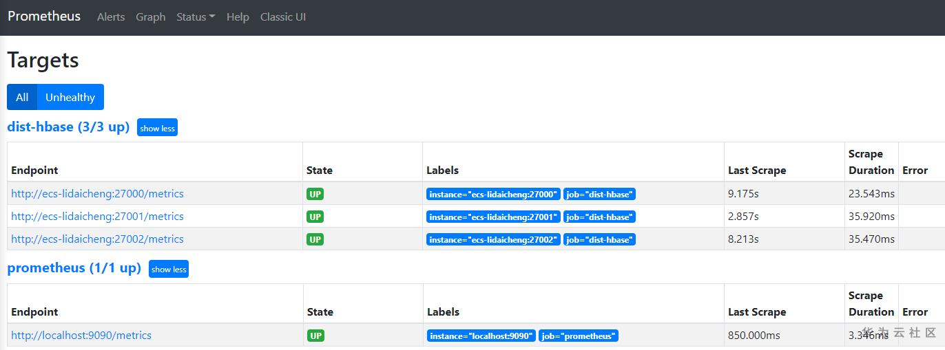

生效后,通过查看prometheus UI上的target可以确认是否有收集成功,State为UP即为成功
prometheus-2

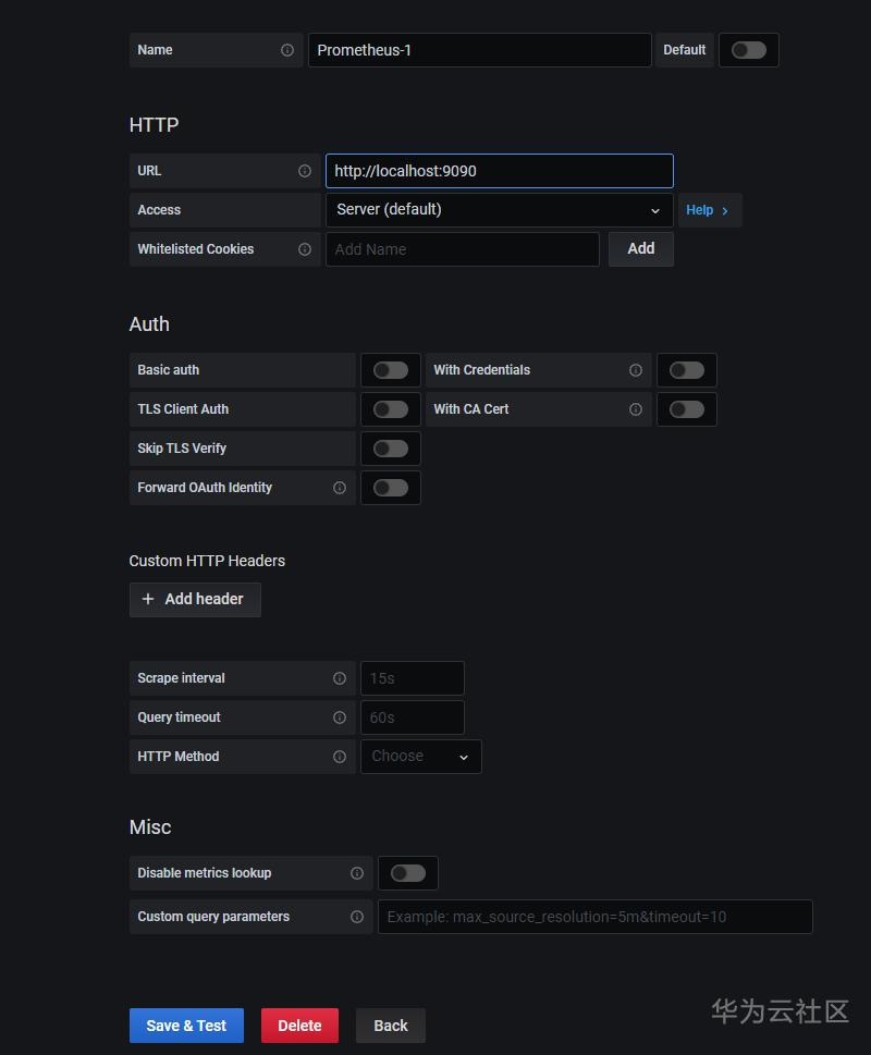

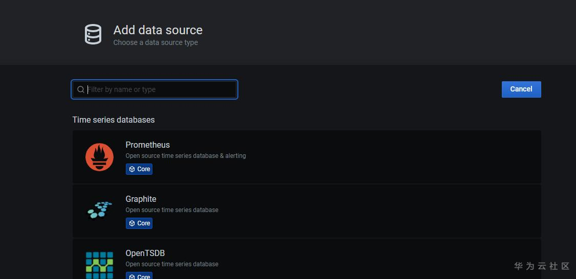

进入grafana的UI,点击Configuration->DataSource->Add data source,添加Prometheus
grafana-2
配置Prometheus的地址,保存
grafana-3

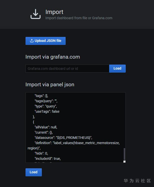

下载模板,https://grafana.com/grafana/dashboards/12722/revisions,得到"hbase-1-x_rev1.json"文件
点击Dashboards-Manage->Import,导入下载的"hbase-1-x_rev1.json"文件内容
grafana-4

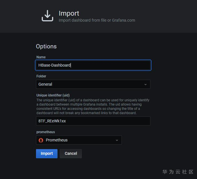

在后一个选项中,输入新建仪表盘的名字,以及选择数据来源Prometheus,导入后监控仪表盘就生成了
grafana-5

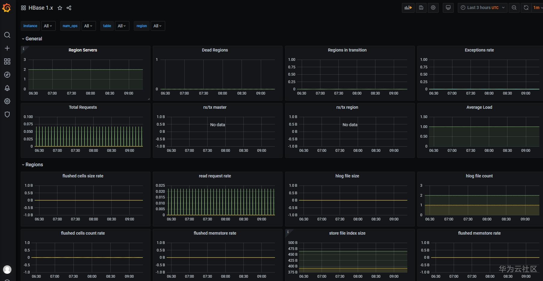

仪表盘展示
databoard
