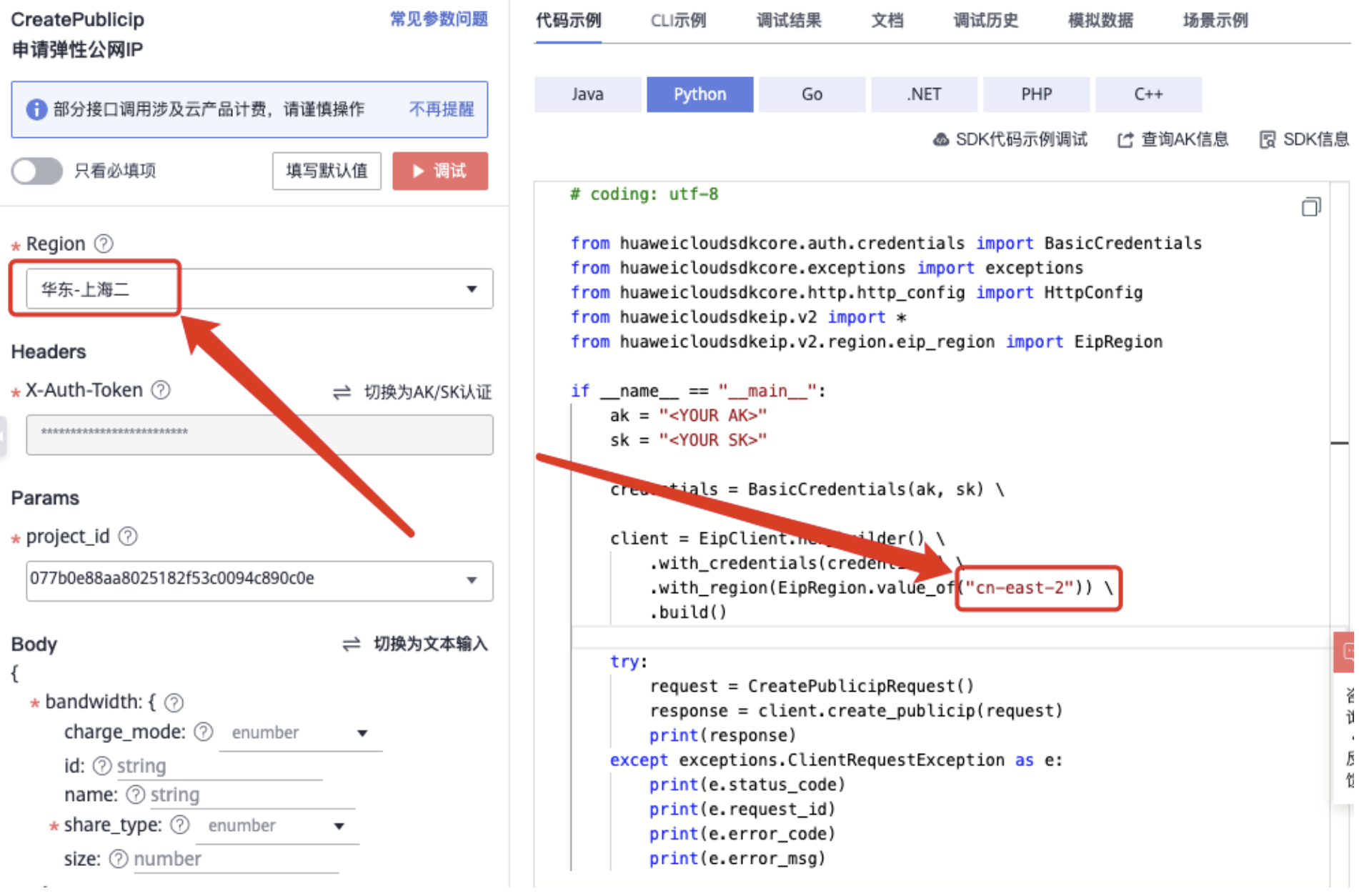

2.2. 获取CreatePublicip代码示例
# 华为云的API Explorer,提供了大量可供参考的代码示例,省去了很多摸索过程;
# API Explorer地址供参考:https://apiexplorer.developer.huaweicloud.cn/apiexplorer/overview
# 以下是官方提供的CreatePublicip代码示例:

为了方便后面的问题比较,截图如下:

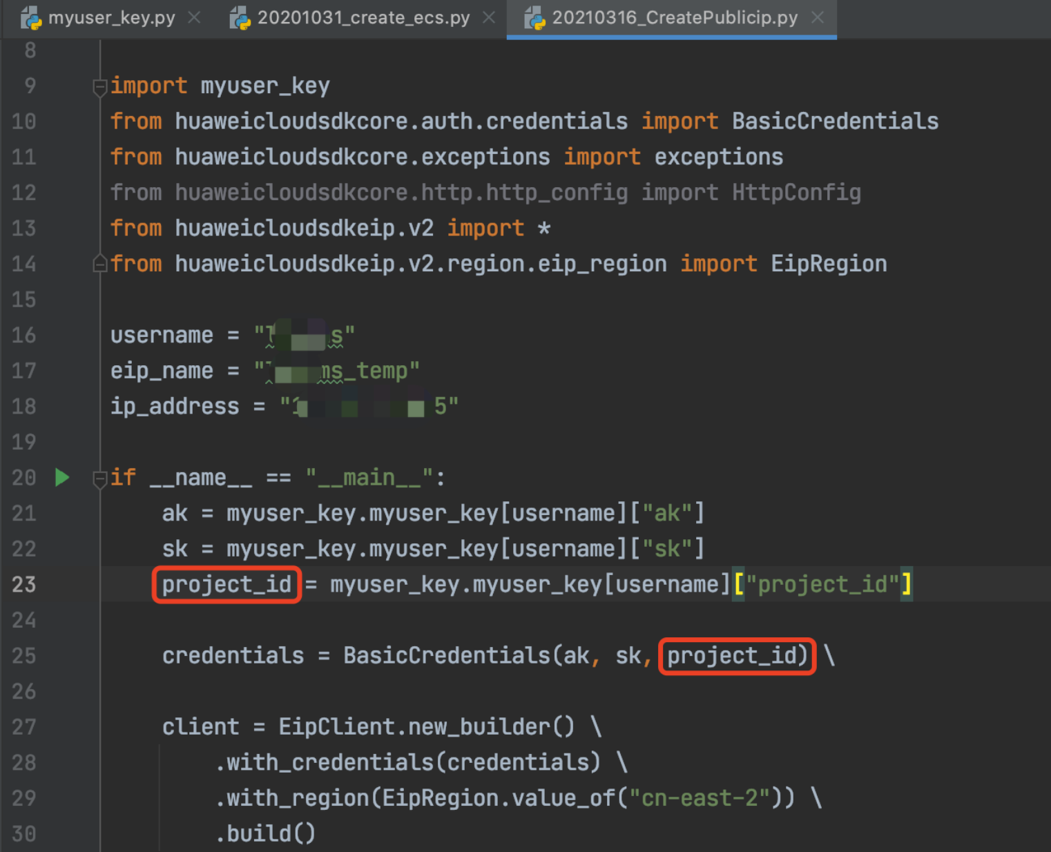

3.3. 本地IDE调试
# 示例代码直接复制到本地,根据以往经验,添加其它需要的参数;
# 修改完成后,如下截图所示:
上面代码中的Project_id,是我自己手动加上去的,也查看了SDK的源代码,是支持增加project_id的传入值的;
先备份一下,这里是导致问题出现的关键;

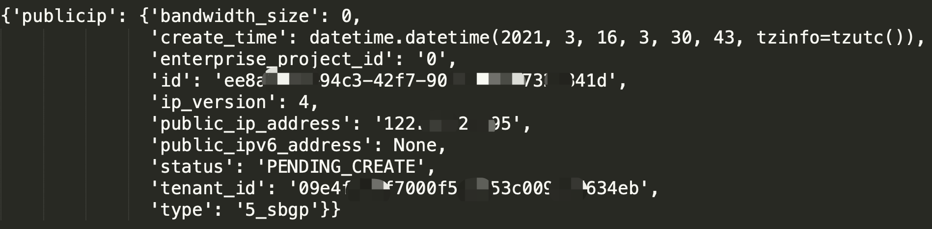

  • 修改完代码后,执行代码成功,提供申请到的EIP的基本信息:

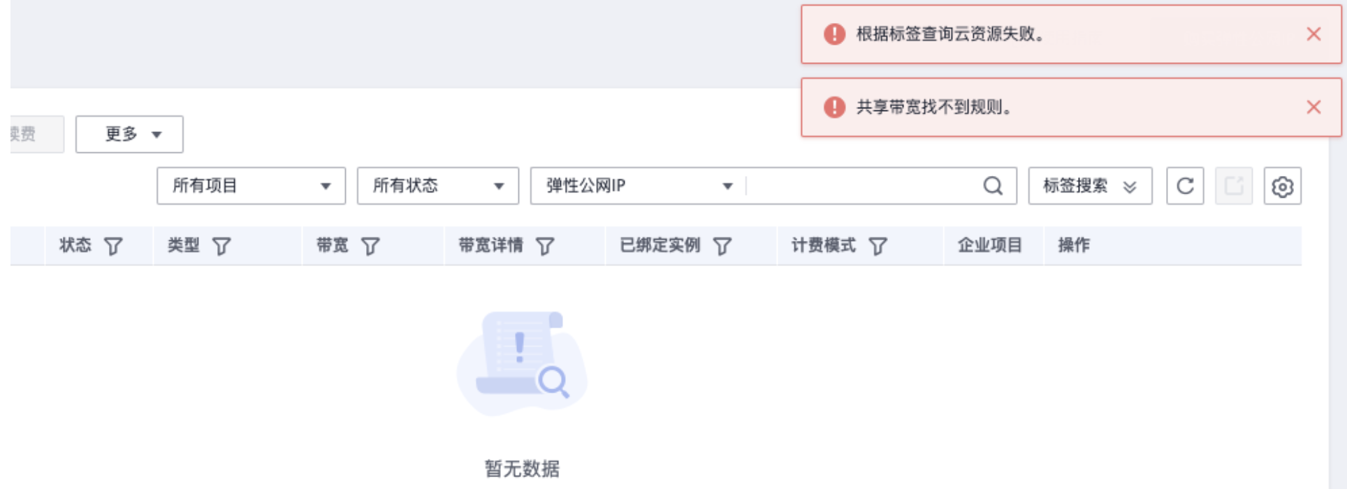

  • 看起来好像申请成功了,但是到控制台没找到;
  • 各个region都找了,就是看不到去哪里了;

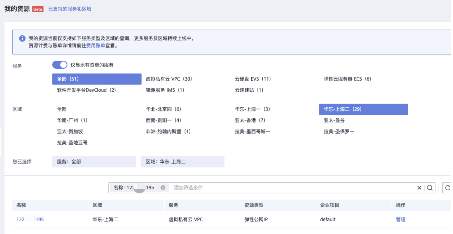

  • 但是在“我的资源”内,是可以看到刚才申请的IP地址:
  • 点击“管理”,会显示“查询云资源失败”的错误:

  • 自己检查代码,发现整理信息时出了个错误;
  • 代码里调用了之前的myuser_key包,包里的project_id信息,是用的“华东-上海一”地域,而代码里有指定"cn-east-2"地域;
  • 也就是说,两个关于地域的入参,相互没对应上,错了,此处修改后,即可正常申请EIP使用;
