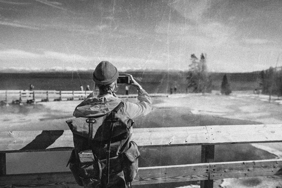

保存或搬运受损导致的划痕

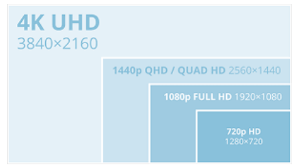

高分辨率
分辨率在这里指显示器所能显示的像素有多少。显示器可显示的像素越多,画面就越精细。很明显,4K能显示的比720P显示的就清晰很多。视频增强可以提升分辨率。

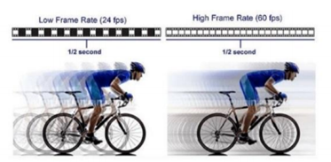

高帧率
我们都知道,视频是由一帧帧图片组合而成。可以将左边的视频理解为1秒钟有24帧图片,右边1秒钟有60帧图片,很明显,右边的视频看上去更加流畅顺滑。

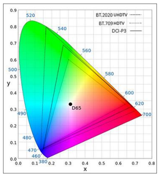

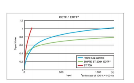

高动态范围简称HDR,标准动态范围简称SDR。通俗讲,在SDR的基础上,HDR能做到让画面亮的地方更亮,暗的地方更暗;色彩的范围可以由BT709增加到BT2020;并且色彩的变化也会更加平滑。
广色域
广色域,可以理解为单独对颜色的范围进行调整,由原来的709BT提升到2020BT。

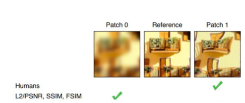

传统的评价算法主要有PSNR,SSIM,VMAF,然而表现并不好。基于深度学习的修复增强算法,输出信号特征与原图差异巨大。举个例子:图片Reference经过一定处理以后,如果用传统的评价算法,得出的是Patch0,而我们主观评价是Patch1. 说明传统评价算法与主观评价算法不太一致,这就需要新的评价算法。

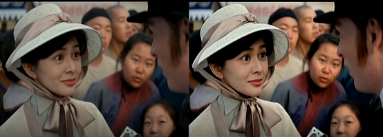

先来直观感受一下华为云视频云修复电影前后的对比
华为云视频云对《黄飞鸿》修复前后对比

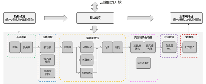

1、电影修复技术架构
为了使修复做到轻量化、低成本以及自适应,华为云视频云构建了一整套电影修复技术架构。该架构包括质量检测、算法调度以及主客观评价三个环节,具体如下:
2、 具体操作

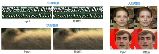

对大部分电影、电视剧,受众往往更关注人脸及字幕,所以这两者是重要的增强区域,且具有较强先验。华为云视频云从网络轻量化、稳定性、综合效果等角度出发,实现了一种基于语义的自适应超分算法。对比可参考下图:

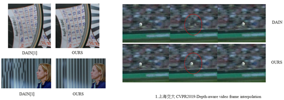

空域与时域是一个相对概念,如果把空域理解为影片当中的某一个画面,那么时域更关注的是画面之间的衔接关系。如果空域增强是对每个画面的增强,那么时域增强在视觉感知上,往往指影片画面与画面之间的衔接更顺滑与流畅。所以在视频增强过程中,插帧是强依赖于运动估计。这个估计准确度又会受遮挡、小物体大运动、重复纹理、运动模糊等场景的影响。
华为云视频云通过改进网络,结合传统方法,如参考时空域上相邻的运动向量对光流进行修正,如下:

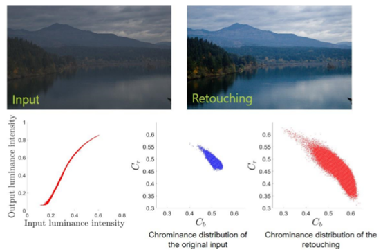

  • 对比度与饱和度增强
现有基于深度学习的对比度和饱和度增强算法,由于数据的不足,难以达到好的效果。华为云视频云通过寻找图像在亮度和色彩空间的统计规律,作为网络先验输入,能较好解决数据问题。
