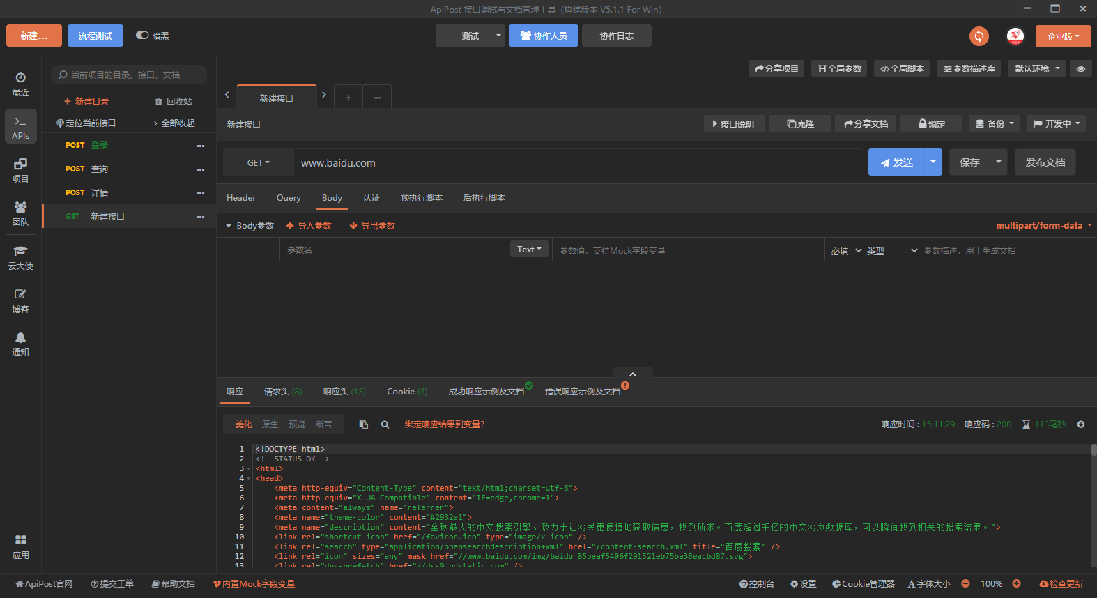

三、接口测试工具
使用apipost,jmeter工具进行接口测试

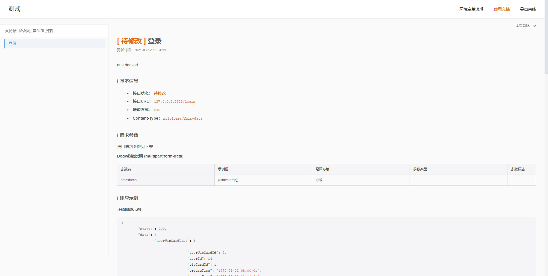

五、什么是接口文档
接口文档内容包括 接口请求参数描述,接口响应参数描述,接口请求数据描述,接口之间逻辑描述,接口请求案例,接口响应案例
接口文档的存在意义在于测试与开发形成一个规定规范,开发按照接口文档去开发,测试按照接口文档去测试
接口测试工具apipost支持在线接口文档、markdown和word格式的接口文档
