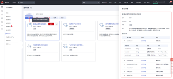

BCS提供了合约仓库,内置了常见领域的合约模板,用户可以根据自己的业务场景选择对应的模板,基于模板创建CloudIDE实例,在IDE上在线编辑后使用。
CloudIDE是面向云原生的轻量级WebIDE,通过浏览器访问即可实现云端开发环境获取、代码编写、编译调试、运行预览、命令行执行等能力,同时支持丰富的插件扩展。在BCS合约仓库中创建的实例已经内置了fabric sdk,用户可以直接对合约代码进行UT。
如下是一个golang工程的使用流程示例。

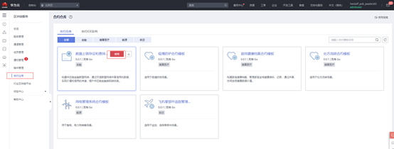

进入合约仓库中,可以点击合约模板的名称,会有该合约相关的接口介绍、适用场景、版本、开发语言等信息。
这里我们选择“数据上链存证和查询合约模板”,点击“使用”。

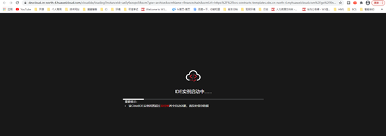

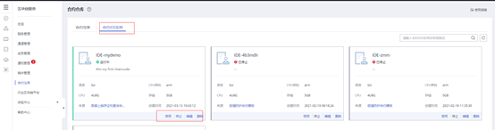

输入CloudIDE实例的名称和描述信息
启动实例加载
进入实例后可以看到对应模板代码。
我们可以在“合约IDE实例”中对已创建的示例进行生命周期管理。

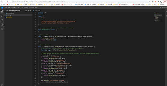

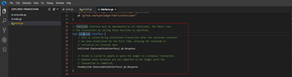

Fabric的链码要基于其提供的sdk中shim接口开发。Shim接口只有Init和Invoke两个函数,如下
实现了Init和Invoke两个接口的类即为一个合约类。
Init方法是chaincode的初始化方法,在链码初始化或升级时被调用,以便进行必要的应用状态的初始化。
比如当执行peer chaincode instantiate实例化chaincode的时候会调用该方法,同时-c 参数后面内容会作为参数传入Init方法中,以下面的实例化命令为例:
peer chaincode deploy -C mychannel -n simple -c '{"Args": ["init", "a","100", "b", "200"]}'
Invoke方法的主要作用是写入数据。在执行命令peer chaincode invoke的时候会调用这个方法,同时会把命令中-c后面的参数传入Invoke方法中。以下面的invoke命令为例:
peer chaincode invoke -C mychannel -n simple -c '{"Args": ["transfer", "a", "b", "10"]}'

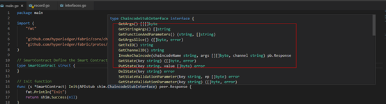

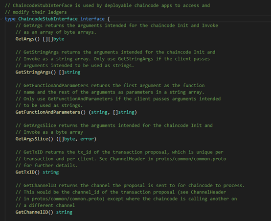

两个接口都会传入一个stub对象ChaincodeStubInterface,该stub实现了和peer通信并操作账本的常用操作接口,常用的有GetState、PutState、DelState等接口。通过stub提供的丰富接口,开发者可以完成合约的开发。
这些接口可分为四类:账本状态交互API、交易信息相关API、参数读取API、其他API。
可以在IDE中点击shim.ChaincodeStubInterface类跳转其定义。

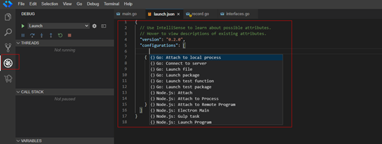

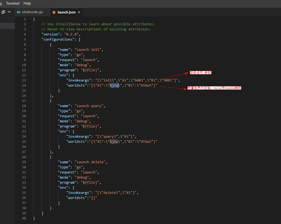

可以使用launch.json配置调试器。
参考:https://support.huaweicloud.cn/usermanual-cloudide/run_and_debug.html

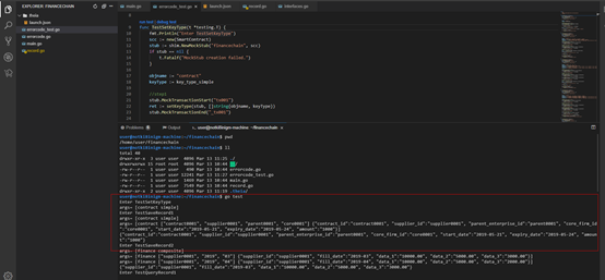

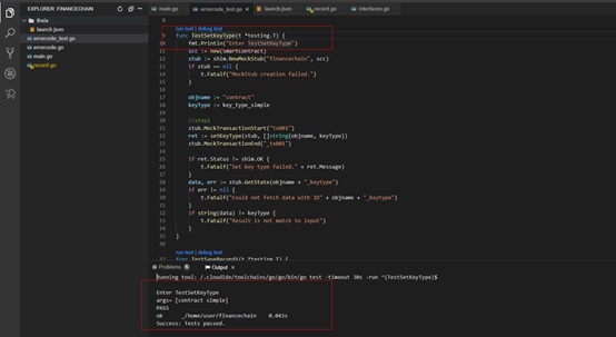

通过在环境变量env字段中预置世界状态值和函数入参进行UT.
也可写对应的test文件进行UT。

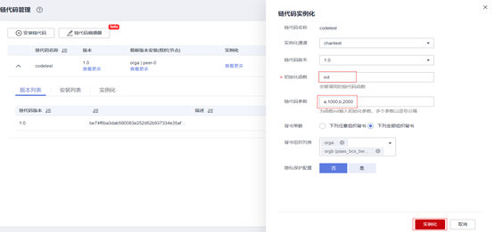

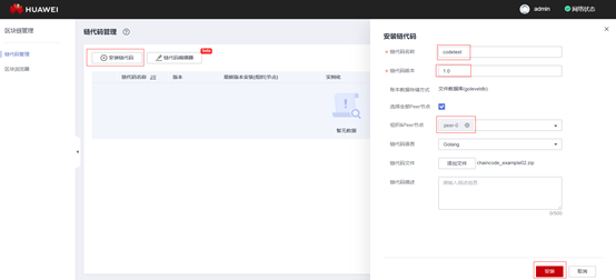

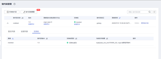

安装、实例化

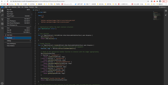

调试ok的代码可以下载到本地
在将下载的zip文件在链码管理器中进行安装
实例化

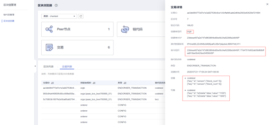

触发合约调用
合约实例化成功后,需要开发应用来触发合约逻辑。
具体使用方法可以参考https://support.huaweicloud.cn/devg-bcs/bcs_devg_0006.html。
交易触发成功后,在区块链浏览器中可以看到具体的交易详情。
