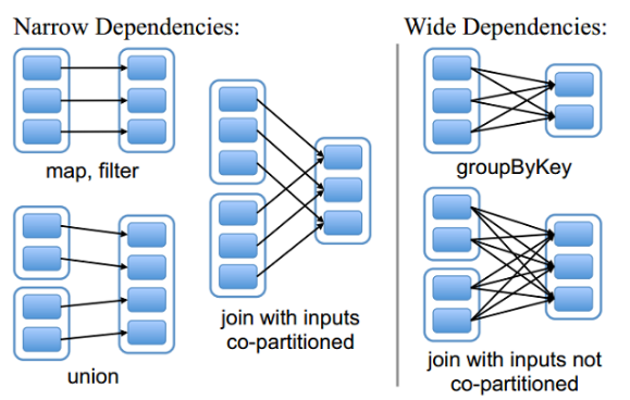

1.4. RDD的依赖关系
RDD和它依赖的父RDD(s)的关系有两种不同的类型,即窄依赖(narrow dependency)和宽依赖(wide dependency)。
shuffle重要的依据:父RDD的一个分区的数据,要给子RDD的多个分区
1.4.1. 窄依赖
窄依赖指的是每一个父RDD的Partition最多被子RDD的一个Partition使用
总结:窄依赖我们形象的比喻为独生子女
1.4.2. 宽依赖
宽依赖指的是多个子RDD的Partition会依赖同一个父RDD的Partition
总结:窄依赖我们形象的比喻为超生

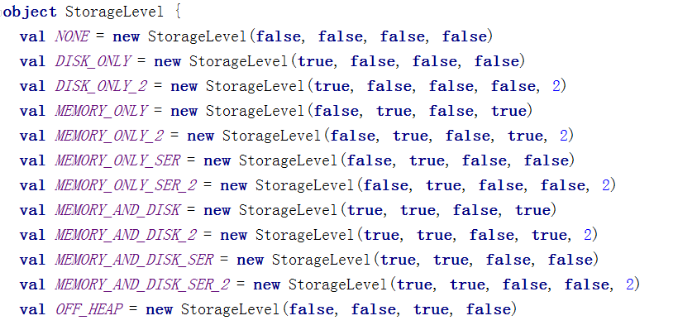

RDD通过persist方法或cache方法可以将前面的计算结果缓存,但是并不是这两个方法被调用时立即缓存,而是触发后面的action时,该RDD将会被缓存在计算节点的内存中,并供后面重用。
通过查看源码发现cache最终也是调用了persist方法,默认的存储级别都是仅在内存存储一份,Spark的存储级别还有好多种,存储级别在object StorageLevel中定义的。

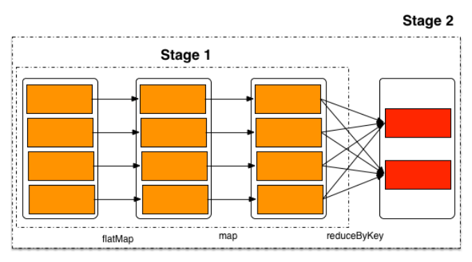

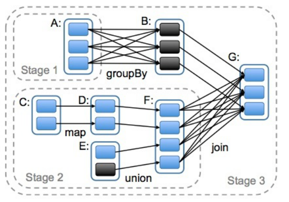

1.6. DAG的生成
