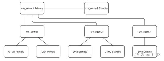

忽略CN的部署,以下图所示的三节点集群为例:
  • 两个cm_server实例,主备分别部署在节点1和节点2
  • 两个GTM实例,主备分别部署在节点1和节点2
  • 一组DN实例,主备从分别部署在节点1,节点2和节点3
  • 每个节点上均部署cm_agent组件

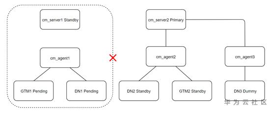

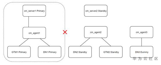

当节点1故障,集群将短时间处于不可用状态,然后自动恢复至降级状态,随后可在CN上正常执行业务。因此,RTO流程的讨论可分为四个阶段。
  1. 单节点故障发生,集群处于不可用状态,cm_server/GTM/DN处于无主状态
  2. cm_server备机升主,GTM/DN等待仲裁
  3. GTM/DN备机(并行)升主,集群恢复至降级状态
  4. CN链接至GTM和DN,正常执行业务
以故障发生时刻为0时刻点,下面逐个分析每个阶段并计算相关时间。
五、CM Server备机升主

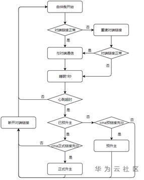

单节点故障发生后,集群管理组件出于稳定性考虑,并不会立刻感知故障状态。两个cm_server实例之间通信时,根据心跳判断对方的存活状态。如果二者间心跳超时,则进入如下的自仲裁流程(对端链接均指与另一个cm_server的链接)。
两次自仲裁轮询之间的睡眠时间固定为 1 1 秒,心跳超时的阈值为 T c m s _ h b = T h b 2 T_{\rm cms\_hb}=\frac{T_{\rm hb}}{2} ,建立链接(包括cm_server之间的链接以及cm_agent与cm_server的链接)的超时时间阈值为 T c m s _ c o n n = T c m s _ h b 2 − 1 T_{\rm cms\_conn}=\frac{T_{\rm cms\_hb}}{2}-1 . 如此设定阈值的原因是,忽略代码的执行时间,当心跳超时判定为真时,cm_server之间至少可尝试两次建链,而cm_agent可与两个cm_server均尝试建立链接。
备cm_server升主流程和各阶段相应最大耗时为:
  1. 判定心跳超时,假定通信即时感知对端故障,可能多等待一次建链超时和睡眠,耗时 T c m s _ h b + T c m s _ c o n n + 1 = 3 T c m s _ h b 2 T_{\rm cms\_hb}+T_{\rm cms\_conn}+1=\frac{3T_{\rm cms\_hb}}{2}
  2. 自仲裁升主的预升主阶段,根据假设,此时cm_agent已经发起过预链接,因此直接可预升主并重置心跳,耗时 0 0
  3. 第二次判定心跳超时,耗时 T c m s _ h b + T c m s _ c o n n + 1 = 3 T c m s _ h b 2 T_{\rm cms\_hb}+T_{\rm cms\_conn}+1=\frac{3T_{\rm cms\_hb}}{2}
  4. 自仲裁升主的正式升主阶段,cm_agent已经发起正式链接,因此正式升主,耗时 0 0
综上,总的最大耗时为 3 T c m s _ h b 2 × 2 = 3 T h b 4 × 2 \frac{3T_{\rm cms\_hb}}{2}×2=\frac{3T_{\rm hb}}{4}×2 。(注意这里是整数运算。)

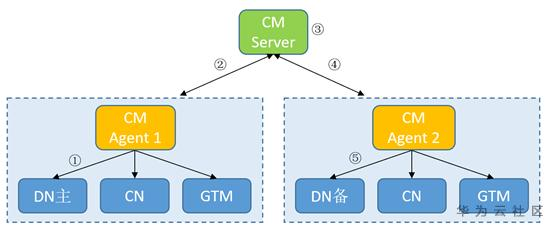

集群管理的仲裁采用被动触发的形式。每个cm_agent检测所在节点的实例状态,并定期上报(固定间隔1秒)至主cm_server;主cm_server综合各实例状态进行仲裁,然后将必要的仲裁结果发送至相关cm_agent;cm_agent收到仲裁结果,执行相应的命令。
以某个主 DN 故障为例,一次典型的仲裁流程包括:
① CM Agent 1探测DN主实例并发现故障
② CM Agent 1持续上报实例故障信息至CM Server
③ CM Server执行仲裁流程,选择DN备机升主
④ CM Server下发升主命令至CM Agent 2
⑤ CM Agent 2对实例执行升主操作

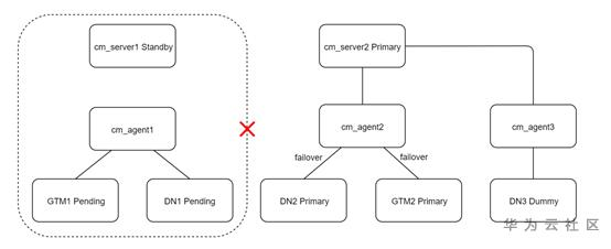

对于单节点故障,DN和GTM实例的仲裁可同时进行,分步骤的时间如下:
  1. cm_server2升主后,无法收到cm_agent1上报的消息,达到超时时间T_hb后将DN1和GTM1的状态强行置为Down,耗时 T h b T_{\rm hb}
  2. cm_server2不断收到cm_agent2上报DN2和GTM2为备机的消息,分别下发failover命令执行升主,耗时 1 1 秒
  3. cm_agent2收到failover命令,(轮询间隔)耗时 0.2 0.2 秒(按照 1 1 计算)
  4. cm_agent2执行failover,耗时 T f a i l o v e r T_{\rm failover}
  5. cm_agent2检测到DN2和GTM2升主成功,耗时 1 1 秒
  6. cm_agent2上报DN2和GTM2为主机的消息,(轮询间隔)耗时 0.2 0.2 秒(按照 1 1 计算)
  7. cm_server2收到DN2和GTM2已升主的消息,更新集群状态为降级,耗时 0 0 秒
综上,总耗时为 T h b + T f a i l o v e r + 4 T_{\rm hb} + T_{\rm failover} + 4 .
