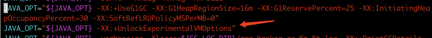

这么看还是挺好解决,通过mqbroker.sh脚本查看到,会调用runbroker.sh脚本,编辑runbroker.sh脚本,发现JAVA_OPT中包含了-XX:UseG1GC参数,我们在器后面添加错误提示需要允许的参数,如下:
保存退出后再次启动broker,仍报相同错误,问题未解决,换个思考方式,既然UseG1GC是一个试验性的参数,那即是有可能不稳定或者无法使用;
尝试:去掉刚才新加的参数JAVA_OPT="${JAVA_OPT} -XX:+UnlockExperimentalVMOptions";然后删除参数-XX:+UseG1GC;

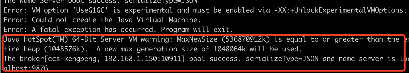

再次启动,没有报错,成功启动,如下图:
具体原因是什么没有去深究,希望对各位有所帮助。
另:去掉参数-XX:+UseG1GC,保留JAVA_OPT="${JAVA_OPT} -XX:+UnlockExperimentalVMOptions",也是能成功启动的。
