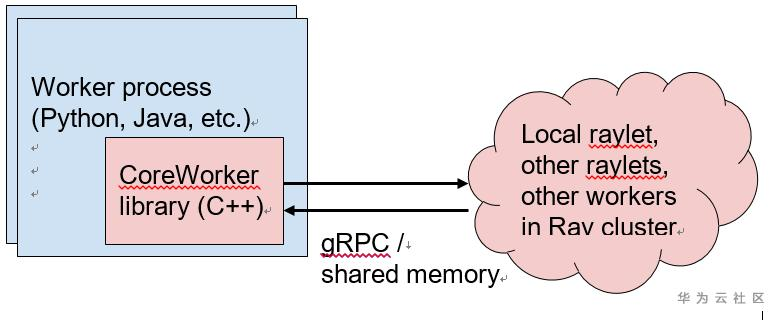

Runtime
  • 所有Ray核心组件都是用C++实现的。Ray通过一个名为“core worker”的通用嵌入式C++库支持Python和Java。此库实现ownership表、进程内存储,并管理与其他工作器和Raylet的gRPC通信。由于库是用C++实现的,所有语言运行时都共享Ray工作协议的通用高性能实现。
  • 参考代码:
    ● Core worker源码: src/ray/core_worker/core_worker.h. 此代码是任务调度、Actor任务调度、进程内存储和内存管理中涉及的各种协议的主干。
    ● Python: python/ray/includes/libcoreworker.pxd
    ● Java: src/ray/core_worker/lib/java
