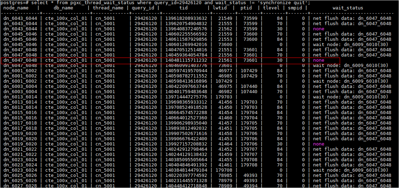

2、根据query_id查询视图pgxc_thread_wait_status得知query各线程等待关系。
 通过以下视图可知,当前作业一直停在CN的一线程上85480,状态为none,需要找出线程在干什么。

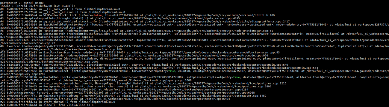

3、gstack打印问题线程堆栈,通过堆栈确认问题来源,多次打印,如堆栈一直在动,则查询在正常执行,如果一直未动,则可能发生hang。
 根据函数名及cpp名可以确定稳定来源于资源管理。

以上作业比较简单,有时会有比较复杂的作业,就需要理清各线程之间的等待关系,如下图的复杂查询,所有的线程都在等待dn_6047_6048(等待其他DN的最后也都在等待dn_6047_6048,1在等2,2在等3,最终都是在等3),而dn_6047_6048上的线程21561状态为none,需要打印出其堆栈来确认问题点。

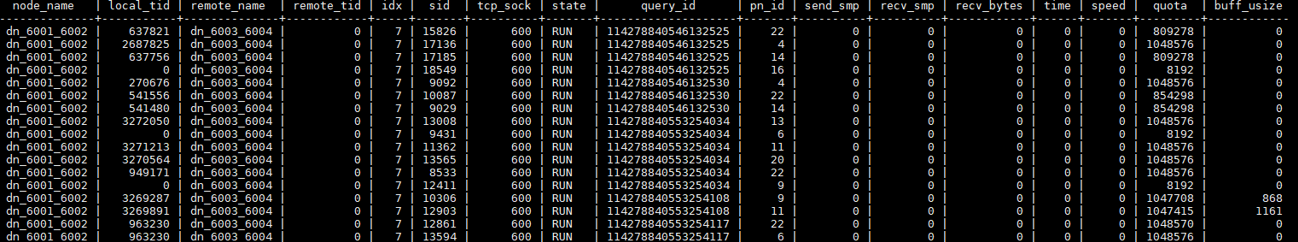

如果所有线程一直hang在发送或者接收数据上,就需要通过视图查询线程的数据接收和发送有无问题,pg_comm_recv_stream和pg_comm_send_stream:DN上所有的通信库接收与发送流状态。如下图为dn6001从dn6003接收数据的各线程信息,根据quota判断线程是否有数据在传输,并进行多次查询对比。

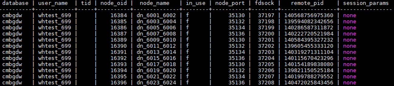

pooler连接查询视图:pg_pooler_status,每一行为CN与某一个DN的pooler连接,其中in_use字段为f 表示此pooler为未使用状态,t 表示此pooler正在被使用。
在视图使用过程中要注意pooler连接的状态(如in_use,session_params)与实际是否相符。

如下图为query_id为78250043526600681的SQL在dn6001上向dn6003发送数据的情况,显示此时在dn6001和dn6003之间有两个stream数据流在传输数据,其中quota为正在传输数据的大小,其大小值不能超过comm_quota_size的值大小。
