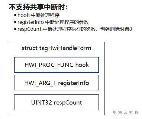

2.3.1 不支持共享中断时创建中断UINT32 OsHwiCreateNoShared()
我们先看下没有开启共享中断支持时,如何创建中断。⑴处代码表示如果创建的中断的模式hwiMode等于共享模式IRQF_SHARED,则返回错误OS_ERRNO_HWI_SHARED_ERROR。⑵处代码判断中断处理程序hwiForm->hook是否为空,为空时则把hwiHandler赋值赋值给它;hwiForm->hook不为空则执行⑹,说明中断已经创建过,返回异常OS_ERRNO_HWI_ALREADY_CREATED;⑷处判断irqParam是否为空,如果不为空,则为这个中断处理程序的参数申请内存,设置数组,并赋值给hwiForm->registerInfo。⑸处表示如果为中断处理程序的参数申请内存失败,则返回异常。
STATIC UINT32 OsHwiCreateNoShared(HwiHandleInfo *hwiForm, HWI_MODE_T hwiMode, HWI_PROC_FUNC hwiHandler,
                                  const HWI_IRQ_PARAM_S *irqParam)
    UINT32 intSave;
⑴  if (hwiMode & IRQF_SHARED) {
        return OS_ERRNO_HWI_SHARED_ERROR;
    HWI_LOCK(intSave);
⑵  if (hwiForm->hook == NULL) {
⑶      hwiForm->hook = hwiHandler;
⑷      if (irqParam != NULL) {
            hwiForm->registerInfo = OsHwiCpIrqParam(irqParam);
⑸          if (hwiForm->registerInfo == (HWI_ARG_T)NULL) {
                HWI_UNLOCK(intSave);
                return OS_ERRNO_HWI_NO_MEMORY;
    } else {
⑹      return OS_ERRNO_HWI_ALREADY_CREATED;
    return LOS_OK;
可以结合示意图理解创建非共享中断,对应的中断处理信息表HwiHandleInfo *hwiForm结构体示意图如下。创建中断时,除了校验,主要是设置中断处理程序hwiForm->hook及其参数hwiForm->registerInfo。
NoSharedHwiCreate

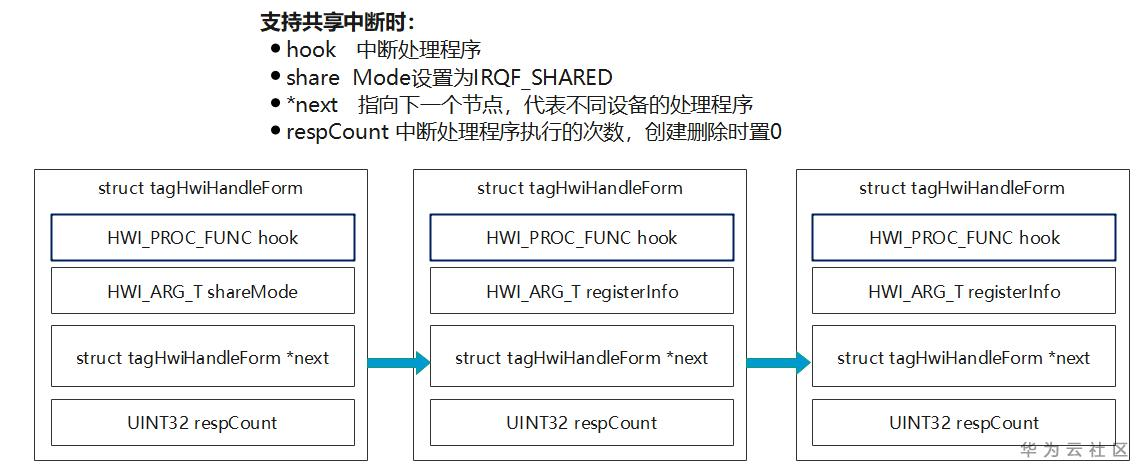

2.3.2 支持共享时创建中断UINT32 OsHwiCreateShared()
我们先看下开启共享中断支持时,如何创建创建中断。支持共享中断时,可以创建共享中断,也可以创建非共享的中断,如果⑴处的modeResult == 1表示创建的是共享中断,否则是非共享中断。没有开启共享中断支持时,使用HwiHandleInfo *hwiForm单节点维护中断处理程序信息,开启共享中断支持时,需要使用HwiHandleInfo *hwiForm单链表来维护中断处理程序信息。
首先做些基础的参数校验,⑵处表示,如果创建的是共享中断,但是参数irqParam或参数的设备Id为空,返回错误OS_ERRNO_HWI_SHARED_ERROR。也就是说,共享模式hwiMode和中断处理程序的参数irqParam是必须的,因为需要指定特定的设备来共享同一个中断号。⑶处判断表示,如果head->next不为空,说明此中断号已经有其他设备使用了,该中断号需要被不同的设备共享,此时如果hwiMode或head->shareMode不是共享模式,则返回错误。⑷处while循环代码处理此中断号已经有其他设备使用的情况,依次循环中断处理信息表的单链表,判断是否已经存在同一个设备已经注册的情况,如果存在则返回错误OS_ERRNO_HWI_ALREADY_CREATED。循环完毕之后,hwiForm为链表中的最后一个设备节点。如果创建的不是共享中断,循环条件不满足,此处代码就不会执行。
做完参数校验后,⑸处为一个HwiHandleInfo节点申请内存,申请的这个节点是中断的设备节点,管理具体设备的中断处理程序信息,参数列表中的节点HwiHandleInfo *head是中断头节点,只标记是不是共享中断,可以参考下文的示意图,来加深理解。如果申请失败则返回错误OS_ERRNO_HWI_NO_MEMORY;申请成功继续执行后面的语句,把hwiForm->respCount赋值为0,表示中断处理程序还没有执行过。⑹处代码判断参数irqParam,不为空时申请内存空间保存参数,否则参数赋值为0。⑺处把新增设备的中断处理程序赋值给hwiFormNode->hook,然后把新增的节点挂载链表的尾部。⑻处表示更新头节点的共享模式。
STATIC UINT32 OsHwiCreateShared(HwiHandleInfo *head, HWI_MODE_T hwiMode, HWI_PROC_FUNC hwiHandler,
    UINT32 intSave;
    HwiHandleInfo *hwiFormNode = NULL;
    HWI_IRQ_PARAM_S *hwiParam = NULL;
⑴  HWI_MODE_T modeResult = hwiMode & IRQF_SHARED;
    HwiHandleInfo *hwiForm = NULL;
⑵  if (modeResult && ((irqParam == NULL) || (irqParam->pDevId == NULL))) {
    HWI_LOCK(intSave);
⑶  if ((head->next != NULL) && ((modeResult == 0) || (!(head->shareMode & IRQF_SHARED)))) {
    hwiForm = head;
⑷  while (hwiForm->next != NULL) {
        hwiForm = hwiForm->next;
        hwiParam = (HWI_IRQ_PARAM_S *)(hwiForm->registerInfo);
        if (hwiParam->pDevId == irqParam->pDevId) {
⑸  hwiFormNode = (HwiHandleInfo *)LOS_MemAlloc(m_aucSysMem0, sizeof(HwiHandleInfo));
    if (hwiFormNode == NULL) {
    hwiForm->respCount = 0;
⑹  if (irqParam != NULL) {
        hwiFormNode->registerInfo = OsHwiCpIrqParam(irqParam);
        if (hwiFormNode->registerInfo == (HWI_ARG_T)NULL) {
            (VOID) LOS_MemFree(m_aucSysMem0, hwiFormNode);
    } else {
        hwiFormNode->registerInfo = 0;
⑺  hwiFormNode->hook = hwiHandler;
    hwiFormNode->next = (struct tagHwiHandleForm *)NULL;
    hwiForm->next = hwiFormNode;
⑻  head->shareMode = modeResult;
    return LOS_OK;
配置完毕中断后,对应的中断处理信息表HwiHandleInfo *hwiForm示意图如下:
可以结合示意图来理解在开启共享中断支持时,如何创建中断。HwiHandleInfo *hwiForm结构体单链表示意图如下。创建非共享中断时,只需要两个节点,左侧头结点中的head->shareMode等于0,表示非共享中断,右侧一个设备节点,表示指定设备的中断处理程序,包含中断处理程序hwiForm->hook及其参数hwiForm->registerInfo,hwiForm->next为空。创建共享中断时,至少两个节点,左侧头结点中的head->shareMode等于1,表示共享中断,右侧一到多个设备节点,表示不同设备的中断处理程序,包含中断处理程序hwiForm->hook及其参数hwiForm->registerInfo,hwiForm->next依次指向下一个设备的节点,最后一个节点的hwiForm->next为空。
SharedHwiCreate
