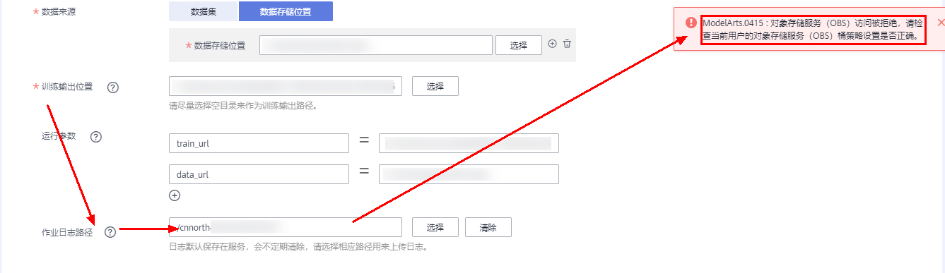

在仅配置OBS桶的查看权限(即全局"OBS Buckets Viewer"权限)、ModelArts操作权限(即对应region的"ModelArts CommonOperations"权限),并给对应子账号增配对应桶的“目录读写”权限后。
实际使用中,如果配置了作业日志路径,会无法创建训练任务。报错信息如截图:

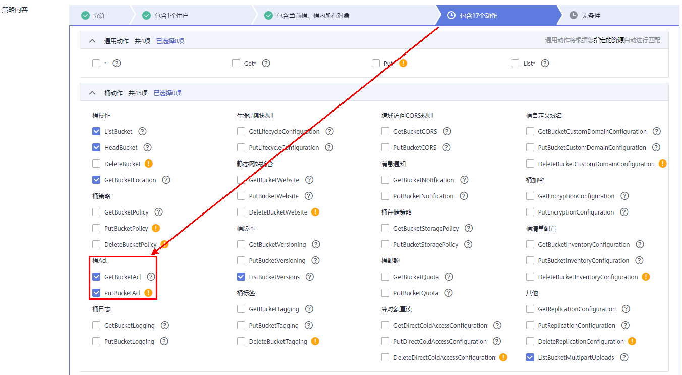

实际原因是因为日志的保存是通过租户对应的op账号执行的,所以需要给对应的子账号增配OBS桶的putBucketAcl权限,用来给op账号添加读写权限。
即,需要在对应桶的权限中,增配GetBucketAcl及PutBucketAcl权限。如截图:
注意:由于PutBucketAcl策略的权限比较大,配置后等于对应账号就有对应桶的权限配置能力。
