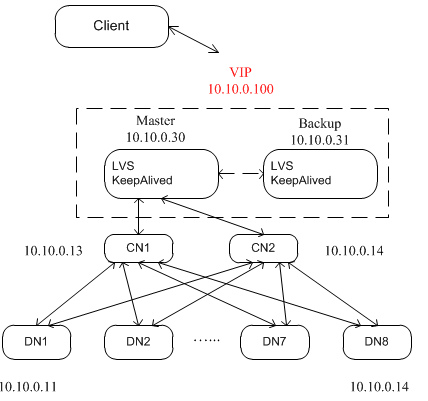

1 LVS简介
LVS(Linux Virtual Server)+KeepAlived是一种实现软件负载均衡的开源软件方案。
其典型网络模型如下图所示:
图1 集群负载均衡典型网络模型
客户端在连接服务器时,首先会访问负载均衡服务器LVS,负载均衡服务器将连接按照一定的算法分发到各个CN上,从而实现业务的负载均衡
