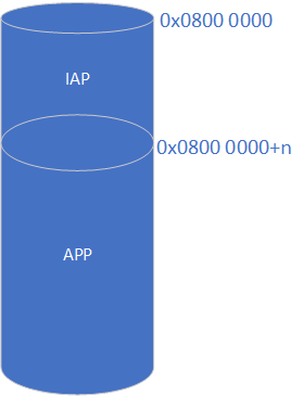

在这里,首先在我们的代码空间,一部分的是我们用于升级的程序IAP,另一部分是我们的应用程序APP,例如如下图进行分配:IAP通过ISP或是ICP方式进行烧录,APP初版通过三种方式进行烧写,在需要升级时通过IAP进行升级。

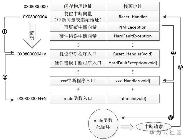

我们先来看看 Cortex正常的程序运行流程,如下图所示:内部闪存(FLASH)地址起始于 0x08000000,一般情况下,程序文件就从此地址开始写入。此外 芯片 是基于 Cortex-M内核的微控制器,其内部通过一张“中断向量表”来响应中断,程序启动后,将首先从“中断向量表”取出复位中断向量执行复位中断程序完成启动,而这张“中断向量表”的起始地址是 0x08000004,当中断来临, 芯片的内部硬件机制亦会自动将 PC 指针定位到“中断向量表”处,并根据中断源取出对应的中断向量执行中断服务程序。芯片复位后,先从 0X08000004 地址取出复位中断向量的地址,并跳转到复位中断服务程序,如图标号①所示;在复位中断服务程序执行完之后,会跳转到我们的main 函数,如图标号②所示;而我们的 main 函数一般都是一个死循环,在 main 函数执行过程中,如果收到中断请求(发生重中断),此时芯片强制将 PC 指针指回中断向量表处,如图标号③所示;然后,根据中断源进入相应的中断服务程序,如图标号④所示;在执行完中断服务程序以后,程序再次返回 main 函数执行,如图标号⑤所示
