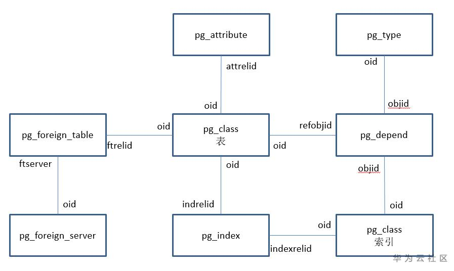

系统表关系
    其中元数据不一致问题一般涉及6张系统表:
    pg_class, pg_attribute, pg_depend, pg_type, pg_index, pg_partition
  1. 一张新表创建时,会在pg_class, pg_type, pg_depend中各新增一条记录(先不考虑toast、cudesc、delta),同时在pg_attribute中对表的每个字段都新增一条记录;
  2. 对表新增索引时,会在pg_class, pg_index, pg_depend中各新增一条记录;
  3. 有分区时,pg_partition中会记录分区信息。

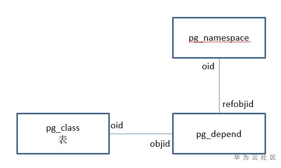

  5. schema要求一致。对于“xxx does not exist”的报错,考虑是否为语句中未指定schema导致,此场景为非问题;
    之前还遇到过不同实例上,schema错乱的问题,可以联合pg_class和pg_namespace进行确认。
