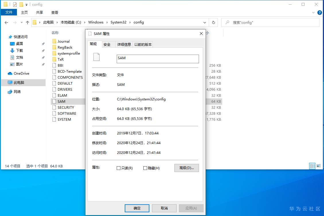

本地认证基础知识
在本地登录Windows的情况下,操作系统会使用用户输入的密码作为凭证去与系统中的密码进行验证,但是操作系统中的密码存储在
%SystemRoot%\system32\config\sam
当我们登录系统的时候,系统会自动地读取SAM文件中的“密码”与我们输入的“密码”进行比对,如果相同,证明认证成功!
Windows本身不保存明文密码,只保留密码的Hash

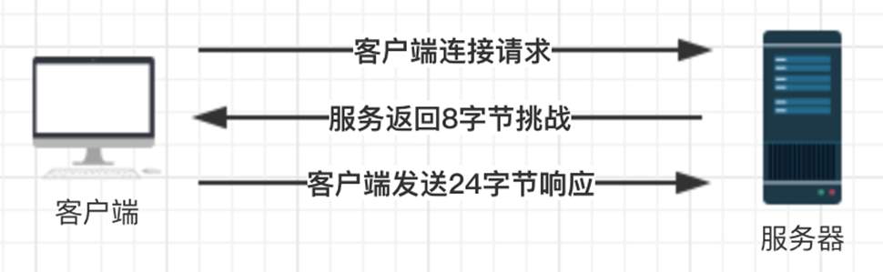

      SMB通信,Client A访问Server B通过LM身份验证的过程
      首先我们假设Server B的密码为 "WELCOME" , Server B已经缓存了密码的LM-HASH (原始密码在任何情况下都不能被缓存) 我们通过上面的脚本计算"WELCOME"的LM-HASH为 "c23413a8a1e7665faad3b435b51404ee"
Server B -- 8bytes Challenge --> Client A
Server B向Client A发送了一个8字节挑战"0001020304050607"
      Client A会根据自己的访问Server B的密码明文计算并缓存密码的LM-HASH(Client A缓存输入密码的哈希值,原始密码会被丢弃,“原始密码在任何情况下都不能被缓存”,这是一条基本的安全准则) -然后在LM-HASH后加5个0x00变成 "c23413a8a1e7665faad3b435b51404ee0000000000" ,变为21字节,然后划分成三组,每组7字节
| C23413A8A1E766 | 5FAAD3B435B514 | 04EE0000000000 |
      每组7字节做为参数传递给str_to_key()函数,最终得到三组DESKEY,每组8字节
| C21A04748A0E9CCC | 5ED4B47642ACD428 | 0476800000000000 |
      分别用三组DESKEY对8字节挑战 "0001020304050607" 进行标准DES加密后得到
C21A04748A0E9CCC ---- 对0001020304050607进行标准DES加密 --> CA1200723C41D577
5ED4B47642ACD428 ---- 对0001020304050607进行标准DES加密 --> AB18C764C6DEF34F
0476800000000000 ---- 对0001020304050607进行标准DES加密 --> A61BFA0671EA5FC8
      Client A最终获得一个24字节响应应"CA1200723C41D577AB18C764C6DEF34FA61BFA0671EA5FC8"(这个结果被称为response)
      Client A 将"CA1200723C41D577AB18C764C6DEF34FA61BFA0671EA5FC8" 送往Server B,Server B会根据自己缓存的LM-HASH进行同样的计算,并将计算结果与来自A的响应进行比较,如果匹配则身份验证通过

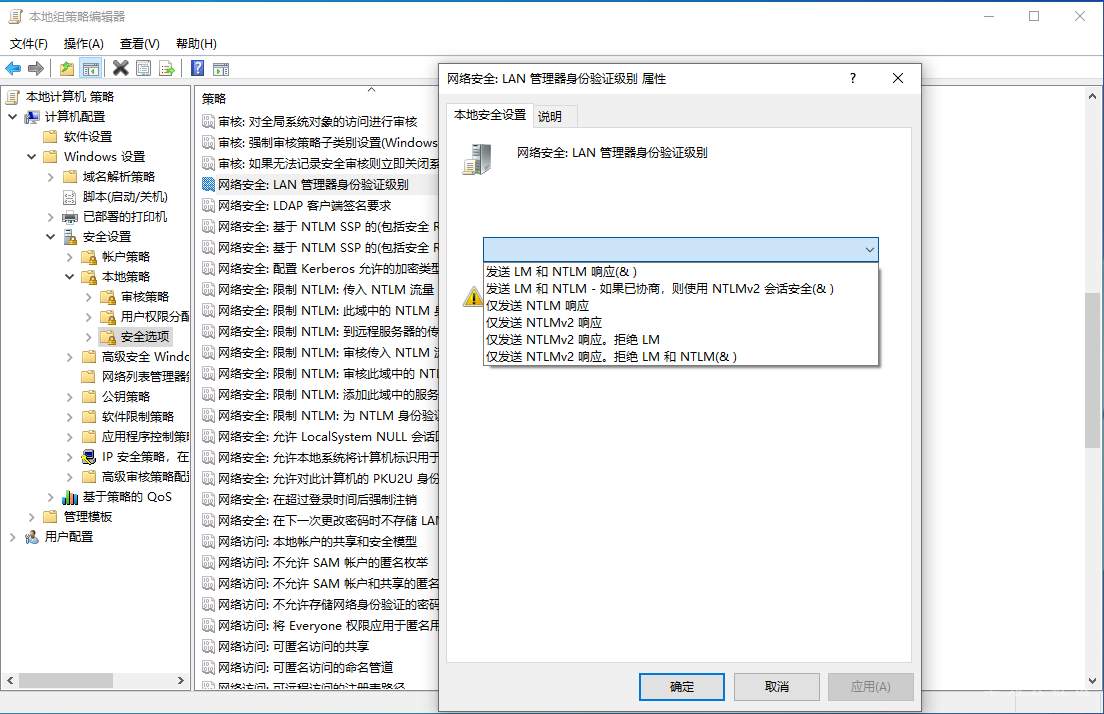

挑战响应级别配置
gpedit.msc,设置之后通过gpupdate命令使其立即生效
Windows 2000 以及 Windows XP: 发送 LM & NTLM 响应
Windows Server 2003: 仅发送 NTLM 响应
Windows Vista、Windows Server 2008、Windows 7 以及 Windows Server 2008 R2: 仅发送 NTLMv2 响应
Windows10、Windows Server2016、Windows Server2019:仅发送NTLMv2响应。拒绝LM\仅发送NTLMv2响应。拒绝_LM和NTLM(&)
