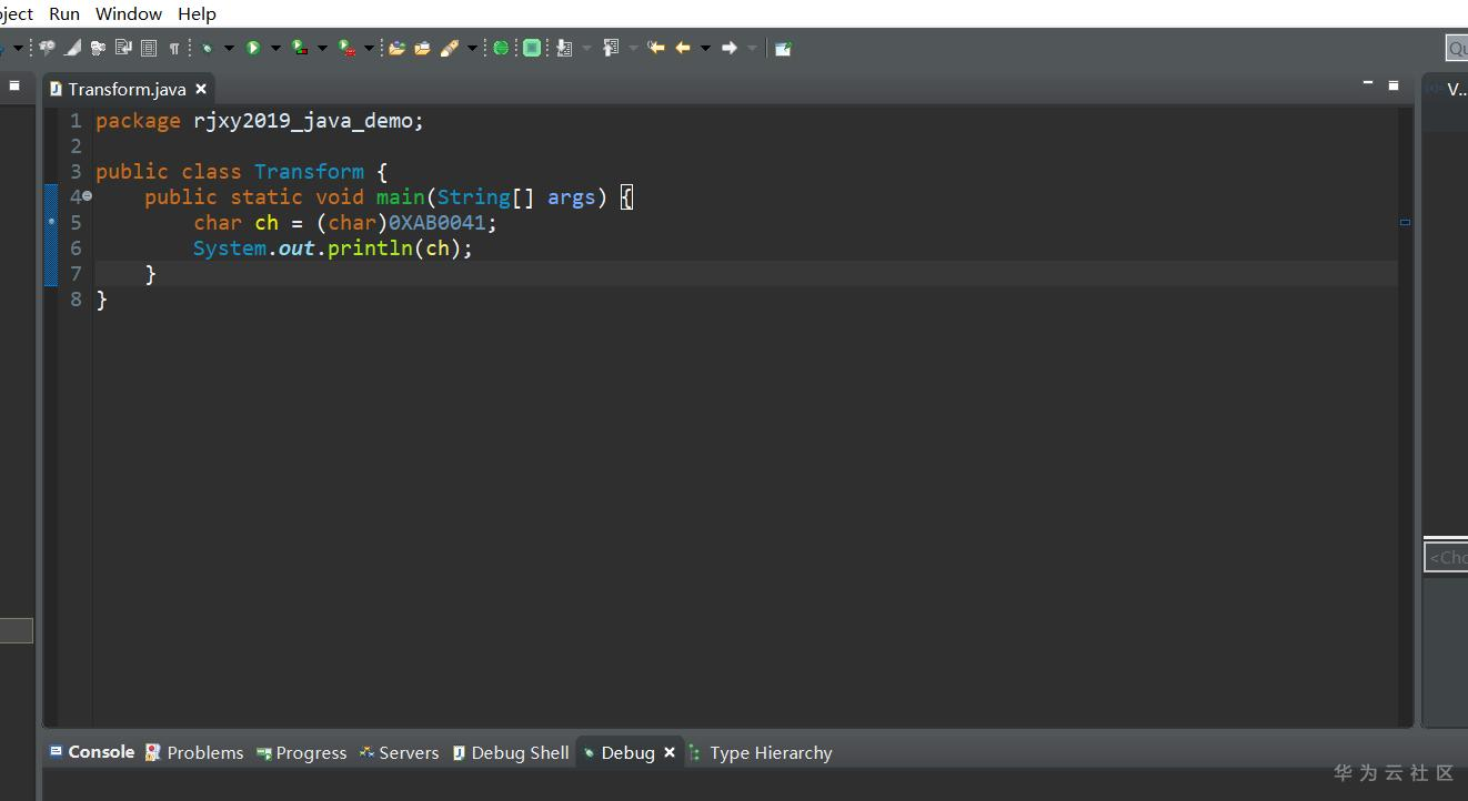

一、打开需要调试的程序
首先在 Eclipse 中打开我们需要进行断点调试的程序,如下图所示:

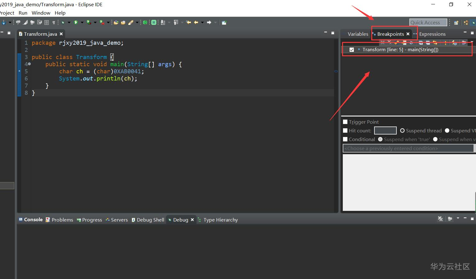

二、设置断点

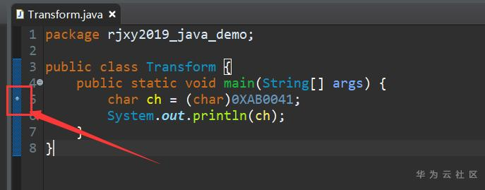

在代码区到达需要调试并查看变量值的位置,双击代码区域左侧的 Line,或者把鼠标移动到需要调试的代码行,使用快捷键“Ctrl+Shift+b”设置断点,这时我们可以看到生成了一个断点。如下图所示:

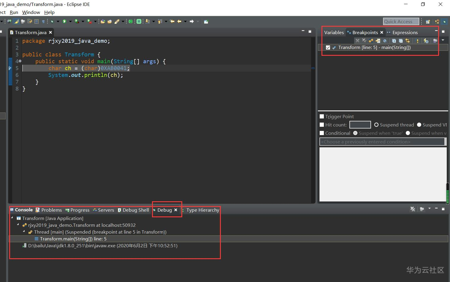

同时我们可以在右侧变量展示区断点“Breakpoints”窗口中看到设置断点的位置信息。如下图所示:

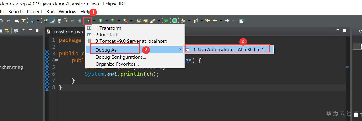

3.1、在上方标签栏,点击“Debug As→Java Application”
3.2、进入调试页面并查看设置断点的具体位置信息
通过以下调用栈两个区域的数据我们可以看到设置断点的具体位置和信息。如下图所示:

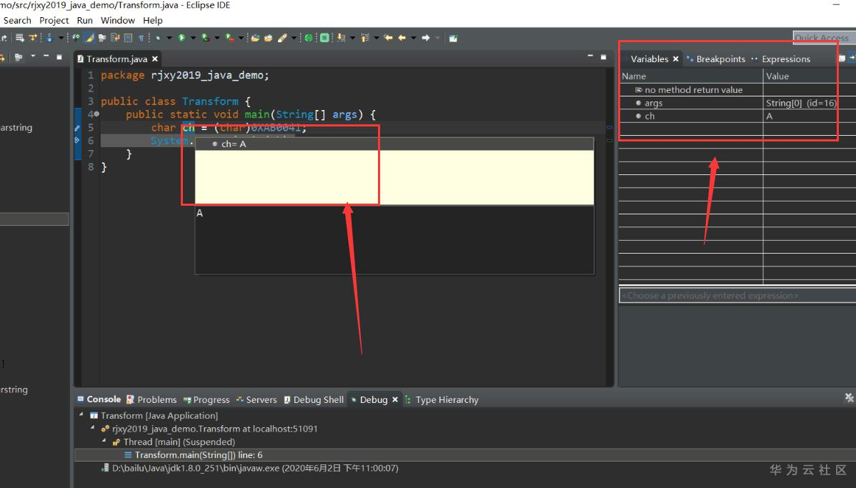

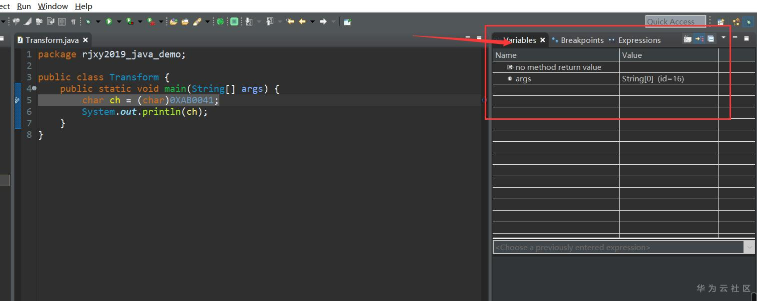

右侧变量展示区的“Variables”里面是变量的数据。如下图所示:
操作说明:摁 F6 键到达断点的位置,将鼠标放到变量上面,我们可以通过弹出的面板看到对应的值,同时也可以通过右侧的“Variables”看到对应变量的名字以及取值信息。
提示:F5为跳进,F6为执行下一步,F7为跳出。 操作如下图所示:
