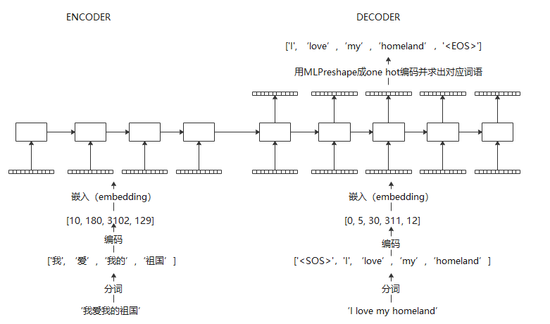

RNN AutoEncoder
早期自然语言处理:RNN autoencoder
Sutskever, Ilya, Oriol Vinyals, and Quoc V. Le. “Sequence to sequence learning with neural networks.” arXiv preprint arXiv:1409.3215 (2014). (google citation 14048)
这里以机器翻译为例子,介绍RNN autoencoder的原理
输入句子经过分词,编码成数字,然后embedding成神经网络可以接受的向量。

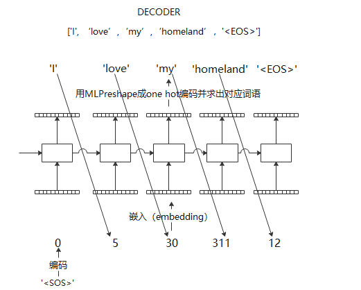

在训练过程中,可以使用teacher forcing,即decoder的输入使用真实值,迫使在训练过程中,误差不会累加
在在线翻译过程中,encoder部分流程相同,decoder部分,目标句子是一个单词一个单词生成的

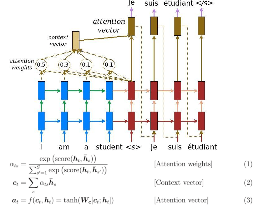

早期RNN auto encoder结构虽然相比于传统模型取得了巨大成功,但encoder,decoder之间的信息传播仅仅时由单一的一个隐层链接完成的,这样势必会造成信息丢失,因此,Bahdanau, Dzmitry, Kyunghyun Cho, and Yoshua Bengio. “Neural machine translation by jointly learning to align and translate.” arXiv preprint arXiv:1409.0473 (2014).(citation 16788)提出在输入和输出之间增加额外的attention链接,增加信息传递的鲁棒性以及体现输出句子中不同单词受输入句子单词影响的差异性。

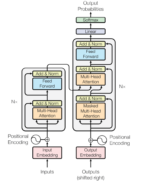

2017-划时代:Transformer—LSTM autoencoder的延申
既然attention效果如此的好,那么能否只保留attention而抛弃循环神经网络呢?
Google在17年年底提出了transformer网络,带来了nlp的技术革命。

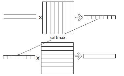

transformer本质上还是一个信息顺序传递的模型。主要包含了positional encoding(用于区分词语出现的先后顺序),self-attention, attention, 以及feed forward网络四大部分。与RNN不同的是,Transformer利用了attention机制进行信息传递,具体的,self-attention的信息传递机制如下:
一个词向量和句子中所有词向量构成的矩阵做相关得到相关性向量,做softmax归一化后,求得所有词向量构成的加权和,得到新的词向量。
transformer同样用attention机制,代替了RNN-AE中用来传递句子之间信息的隐层链接。此外,在decoder阶段,为了保证矩阵中上一个下一个单词仅仅由他前面的单词决定,在self-attention中,还需要做一个上三角矩阵的masking。
在训练过程中,一般同样采取teacher forcing的方法,即decoder输入是完整的目标句子的embedding。而在在线翻译的时候,依然从采取了如RNN-AE一样的滚动输出的方式,即初始输入为<SOS>,余下向量全部用padding。得到输出后,一个一个加入到decoder输入中,直到遇到<EOS>。
在transformer提出以后,基于Transformer的BERT预言模型成为了NLP中统治级别的模型。

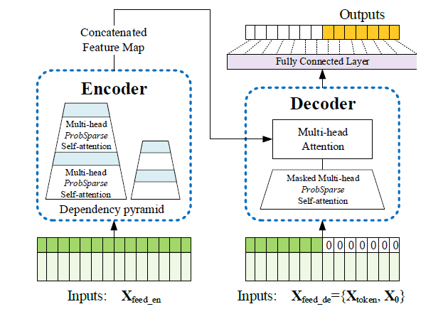

Informer: Beyond Efficient Transformer for Long Sequence Time-Series Forecasting得到了BEST paper的荣誉。Informer论文的主体依然采取了transformer encoder-decoder的结构。在transformer的基础上,informer做出了诸多提高性能以及降低复杂度的改进。

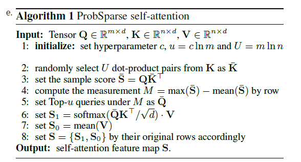

  1. Probsparse attention
    a. transformer最大的特点就是利用了attention进行时序信息传递。传统transformer在信息传递时,需要进行两次矩阵乘,即(softmax(QK)^T/\sqrt{d})∗V,则attention的计算复杂度为O(L_q L_k),其中L_q 为query矩阵的时间长度,L_k 为key矩阵的时间长度。为了减少attention的计算复杂度,作者提出,attention的信息传递过程具有稀疏性。以t时间为例,并非所有t时间以前的时间点都和t时间点都有关联性。部分时间点和t时间点的关联性非常小,可以忽略。如果忽略掉这些时间点和t时间点的attention计算,则可以降低计算复杂度。
    b. attention的数学表达式为
    out_i=softmax(q_i K^T)V=\sum\limits_{j=1}^{L_k}\frac{\exp(q_ik_j^T/\sqrt{d})}{\sum\limits_{l=1}^{L_k}\exp(q_ik_j^T/\sqrt{d})}v_j=\sum\limits_{j=1}^{L_k}p(k_j|q_i)v_j
    在计算attention的时候,若q_i 和key矩阵整体相关性较低,则p(k_j |q_i )退化为均匀分布,这时,attention的output退化为了对value矩阵的行求均值。因此,可以用p(k_j |q_i )和均匀分布的差别,即p(k_j |q_i )和均匀分布的KL散度,来度量queryq_i 的稀疏度。如果KL散度高,则按照传统方法求attention,如果KL散度低,则用对V求行平均的方式代替attention。总的来说,INFORMER中提出了一种度量query稀疏度(和均匀分布的相似程度)并用value的行平均近似attention的方法。
    c. 具体的令q为均匀分布,p为p(k_j |q_i ),则KL散度经过计算为M(q_i,K)=\ln\sum\limits_{j=1}^{L_k}e^{\frac{q_ik_j^T}{\sqrt{d}}}-\frac{1}{L_k}\sum\limits_{j=1}^{L_k}\frac{q_ik_j^T}{\sqrt{d}}
    按照INFORMER的思想,即可对每一个query计算KL散度,然后取topk的query进行attention,其余的query对应的行直接用V的行平均进行填充。
    d. 根据以上的思想,在attention的时候确实可以降低复杂度,然而,在排序的时候,复杂度依然是O(L_k L_q)。因此,作者又提出了一种对M(q_i,K)排序进行近似计算的方式。在这里,由于证明涉及到我的一些陌生领域,例如随机微分,我并没有深入取细嚼慢咽。这里就直接呈现结论。
    i. M(q_i,K)=\ln\sum\limits_{j=1}^{L_k}e^{q_i k_j^T/\sqrt{d}} −\frac{1}{L_k}\sum\limits_{j=1}^{L_k}{q_i k_j^T}/\sqrt{d} 可以用其上界\bar{M}(q_i,K)=\max\limits_j({q_i k_j^T/\sqrt{d}}) −\frac{1}{L_k}\sum\limits_{j=1}^{L_k}{q_i k_j^T}/\sqrt{d}代替,作者证明近似后大概率不影响排序。
    ii. 上界在计算的时候可以只随机采样一部分k_j,减少k_j 也就减少了乘法的次数,降低了复杂度。作者在附录中证明这样的随机采样近似大概率对排序没有影响。
    i. 作者在附录中,给出了probsparse self-attention的具体实施过程
    ii. 在第2行,对K进行采样,使得sparse 排序过程得以简化复杂度
    iii. 在第5行,只选出top-u作为query,使得attention做了简化
    f. 关于probsparse,需要注意的问题有以下几点:
    i. 这个机制只用在了self-attention中。在文中,作者把提出的方法称为了prob-sparse self-attention,在源代码中,也只用在了self-attention中。至于为什么不能用于cross-attention,现在不太清楚。
    ii. 这个机制在有三角矩阵masking的情况下也不能用,因为在有masking的情况下,query和key的乘法数量本来就减少了。
    iii. 因此,probsparse只能用于encoder的self-attention中
    iv. 虽然论文中提出probsparse可以减少复杂度,但由于增加了排序的过程,不一定能减少计算时间,在一些数据长度本来就较少的情况下,可能会增加计算时间。
  2. Attention distilling
    a. 与普通transformer不同的是,由于probsparse self-attention中,一些信息是冗余的,因此在后面采取了convolution+maxpooling的方法,减少冗余信息。这种方法也只能在encoder中使用。
  3. CNN feed forward network
    a. 在17年的transformer中,feedforward网络是用全连接网络构成的,在informer中,全连接网络由CNN代替。
  4. Time stamp embedding
    a. Time stamp embedding也是Informer的一个特色。在普通的transformer中,由于qkv的乘法并不区分矩阵行的先后顺序,因此要加一个positional encoding。在INFORMER中,作者把每个时间点时间戳的年,月,日等信息,也加入作为encoding的一部分,让transformer能更好的学习到数据的周期性。
  5. Generative decoding
    a. 在NLP中,decoding部分是迭代输出的。这样的作法如果在时序预测中应用的化,在长序列预测中会引起较长的计算复杂度。其次,由于NLP中有词语匹配的过程,会较少噪声累积,而时序预测中,这种噪声累积则会因为单步滚动预测而变得越发明显。
    b. 因此,在decoding时,作者采取了一次输出多部预测的方式,decoder输入是encoder输入的后面部分的截取+与预测目标形状相同的0矩阵。
    其中,X_{token} 由X_{feed\_en} 后半部分截取而成。
