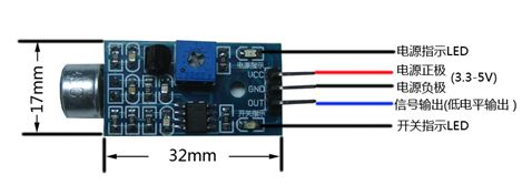

一 产品特点:
1 可以检测周围环境的声音强度,使用注意:此传感器只能识别声音的有无(根据震动原理)不能识别声音的大小或者特定频率的声音
2 灵敏度可调(图中蓝色数字电位器调节)
3 工作电压3.3V-5V
4 输出形式 数字开关量输出(0和1高低电平)
5 设有固定螺栓孔,方便安装
6 小板PCB尺寸:3.2cm * 1.7cm
二 模块接线说明
1 VCC 外接3.3V-5V电压(可以直接与5v单片机和3.3v单片机相连)
2 GND 外接GND
3OUT 小板开关量输出接口(0和1)
三 使用说明
1 声音模块对环境声音强度最敏感,一般用来检测周围环境的声音强度。
2 模块在环境声音强度达不到设定阈值时,OUT输出高电平,当外界环境声音强度超过设定阈值时,模块OUT输出低电平;
3 小板数字量输出OUT可以与单片机直接相连,通过单片机来检测高低电平,由此来检测环境的声音;
4 小板数字量输出OUT可以直接驱动本店继电器模块,由此可以组成一个声控开关;

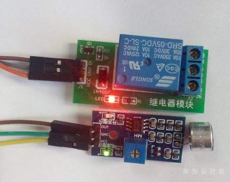

声敏小模块测试
使用继电器模块与声敏模块构成声控开关
两个小模块的VCC和GND分别外接电源,继电器的IN和声敏模块的OUT相连。
声敏模块的滑动变阻器可以调节
开关指示灯,当有声音可以检测到的时候,开关指示灯会亮,足够大的声音,会产生大电流,
促使继电器产生滴答的声音
