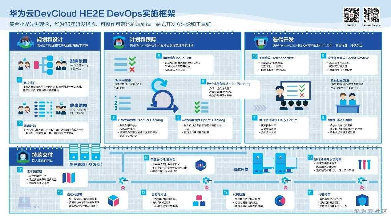

狭义的DevOps主要是CI/CD,即持续集成和持续部署,是偏工程侧的。广义的DevOps,即本训练营中讲的DevOps是“端到端的DevOps”,从持续集成/持续部署,向前延伸到业务侧,向后延伸到运维/运营侧,因此也涵盖了前段的需求和设计层面。
回到问题,基于DevOps实现持续有效规划,应该从需求和计划切入,包括整个的市场分析、目标客户群体的用户画像,用户的痛点是什么,针对这些痛点提供什么样的功能,然后到产品应该怎么设计,接下来才真正落到研发这个主体上。
从方法论角度来看,需求和设计层面的方法论包括设计思维、精益创业等。做好需求分析后,就要进行需求拆分,排列优先级,这样就进到敏捷项目计划里,方法论包括看板、Scrum等,大规模团队敏捷框架有SAFe等。

Q15:影响地图主要应用于哪个环节?
A:从HE2E DevOps实施框架图可以看到,在端到端的DevOps实践中,影响地图通常用于需求规划或业务规划阶段,与传统的Scrum流程相比,更偏业务侧。影响地图通过四层结构:why、who、how、what来拆解业务和需求,也可以用于运营或项目冷启动环节。

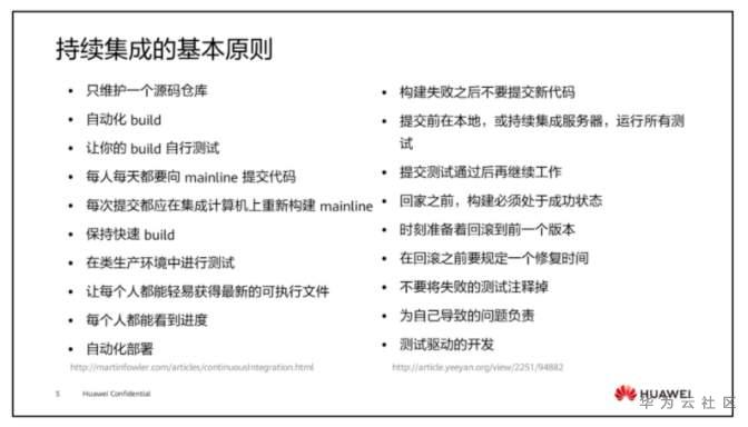

Q31:持续集成的成功因素是什么?
A:持续集成主要包括代码仓库、自动构建、自动部署、自动测试四个方面。要求每人每天都要向主干提交代码,触发自动构建和自动部署,在类生产环境进行自动化测试,同时需要团队每个成员确保清楚正在发生的状况,以此来保证持续集成的成功。

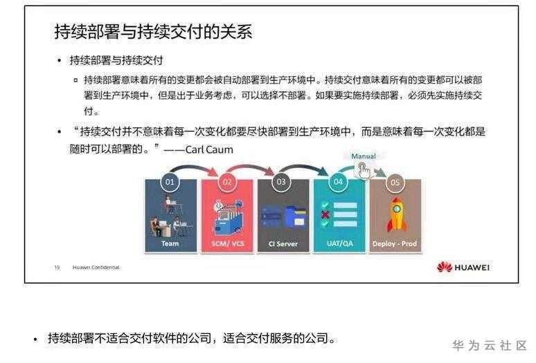

Q47:持续部署是不是可以做到热部署,不暂停业务直接通过流水线进行部署、提供用户体验?
A:持续部署,每一次变化都是直接部署到生产环境里,但持续交付是有一定选择性的,我们可以选择性地把一些需要的东西部署到生产环境中。如果希望可以做到热更新、热部署,不暂停业务,可以通过持续部署的方式,直接使用流水线来实现。

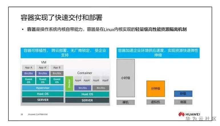

Q48:K8s和Docker在应用上有什么区别?
A:Docker是一种容器技术,在实践中可以直接使用Docker进行镜像构建等操作;K8s是进行集群管理的技术手段,华为云DevCloud的帮助中心有一个凤凰商城的实践案例,和HCIP考试中的实验一样,只是多了CI/CD的环节,在这个环节中就使用了K8s。
Q49:K8S 和 云原生是什么关系?
A:云原生是包括微服务、DevOps、容器化、持续交付等理念和方法,K8s只是一个集群管理的工具。
Q50:如果生产环境有等保要求,还有什么办法实现持续部署吗?
A:如果生产环境有等保要求的话,不太适合直接做持续部署,这时使用持续交付的方式更好一些,我们可以先决定应该把哪些特性搬到生产环境上去。

Q55:Docker与虚拟机有何不同?
A:从上图可以用比较清楚的看到Docker和虚拟机的异同。左边的VM是虚拟机使用,container是容器使用,也就是我们说的Docker。两边都有server端和Host OS(虚拟机上的系统)。我们知道每个APP上都有Bin/libs,在Docker容器技术环境下,相同的APP可以共用同一个Bin/libs。大大节省了所占的资源空间。
