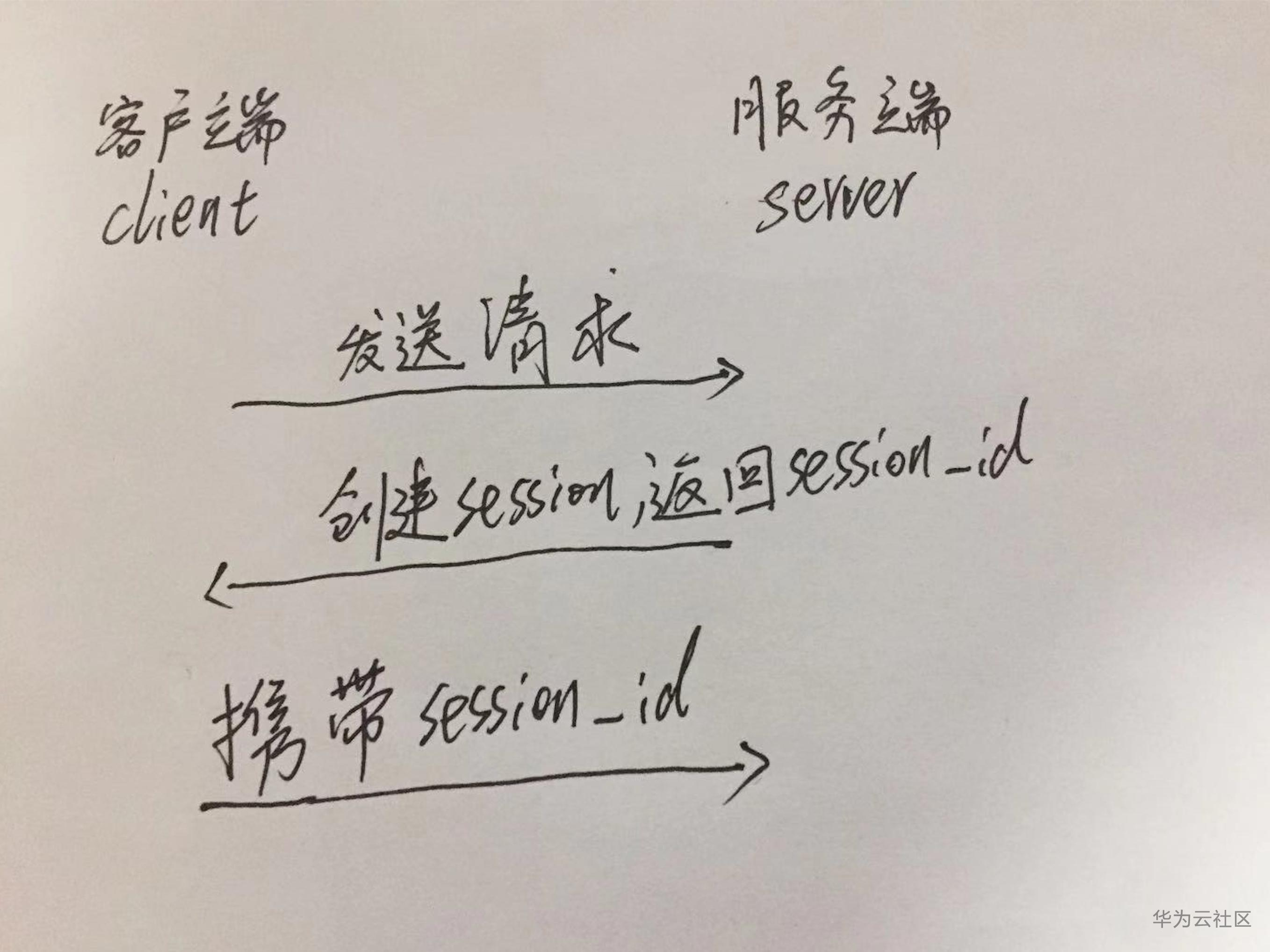

(图一)Session与Cookie认证与鉴权
1.客户端向服务端发送一个http请求。
2.服务端在收到客户端的请求时,生成一个唯一的sessionid,这里需要将该生成的session存储在服务端,这个sessionid存储具体的session内容,默认的是文件存储,当然我们可以修改具体的存储方式,例如数据库存储。
3.客户端在接受到这个sessionid时,存在cookie里面,每次请求时携带该sessionid。
4.服务端在接收到客户端的请求之后,根据客户端发送的sessionid来进行认证与授权。

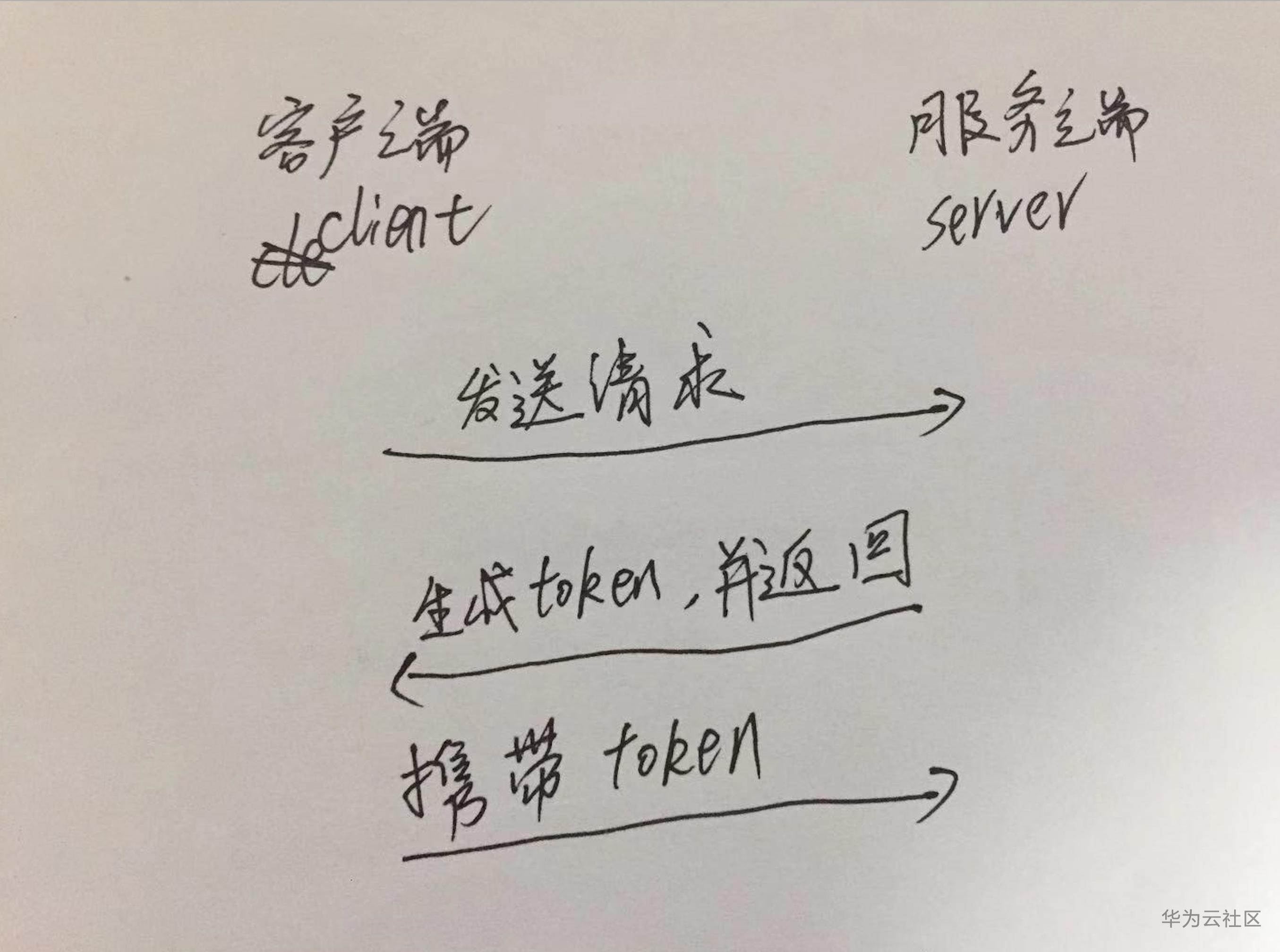

(图二)传统的token授权
2.服务端在收到客户端的请求之后,生成一个唯一token,这里需要将该生成的token存储在服务端,至于怎么存,可以和上面session与cookie的方式一致。也可以存在缓存数据库中,如redis,memcached。
3.服务端将该token返回给客户端,客户端存在本地,可以存请求头header中,也可以存在cookie中,同时也可以存在localstorage中。
4.向服务端发送请求时,携带该token,服务端进行认证或者授权。

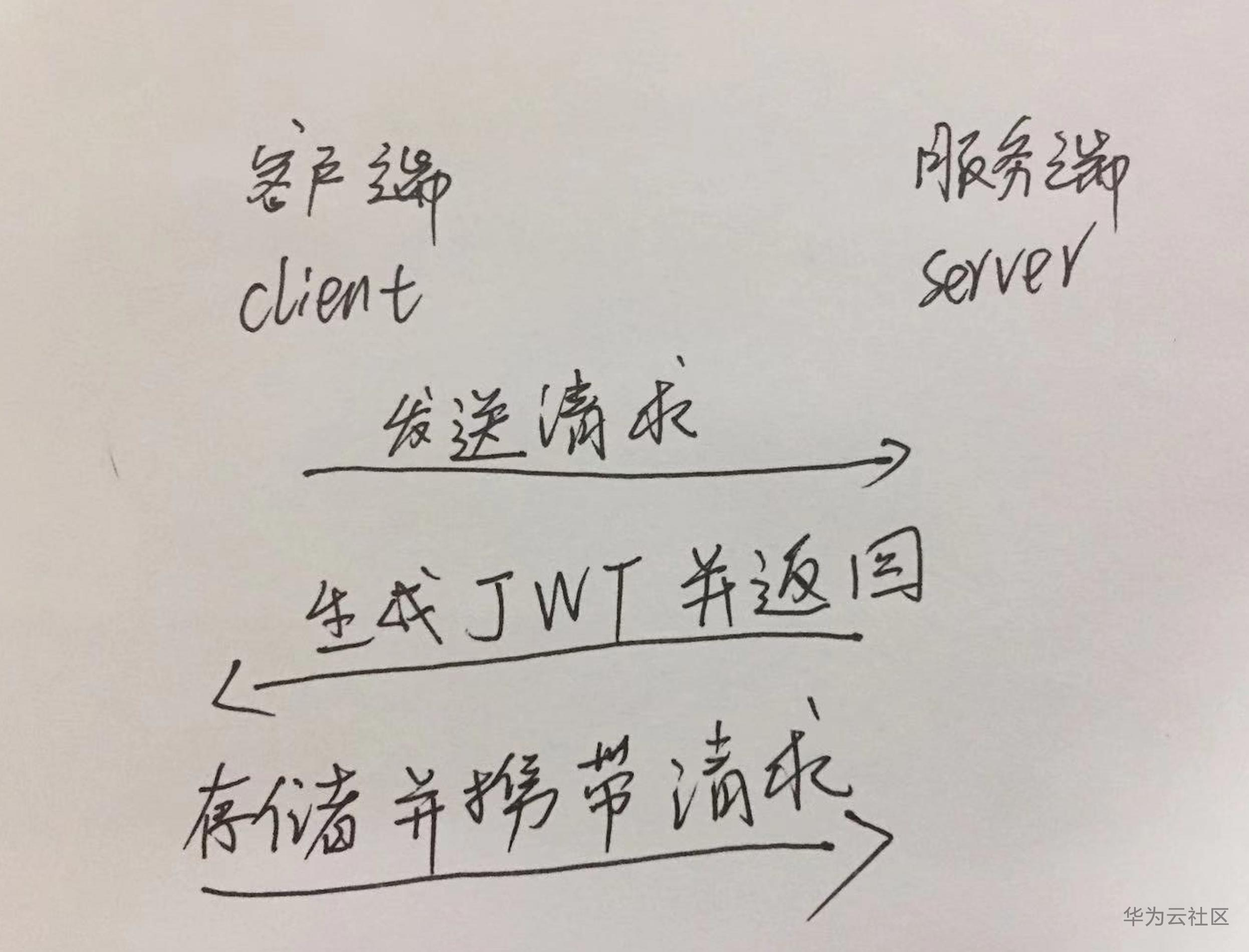

(图三)JWT认证模式
2.服务端根据jwt的生成规则,生成一个token,并返回给客户端,这里服务端是不需要存储的。
3.客户端在接受到该token时,存在客户端。
4.客户端向服务端发送请求时,服务端对请求的token进行解析,如果发现解析出来的数据和生成的数据是一致的代表是一个合法的token,则进行相应的操作。

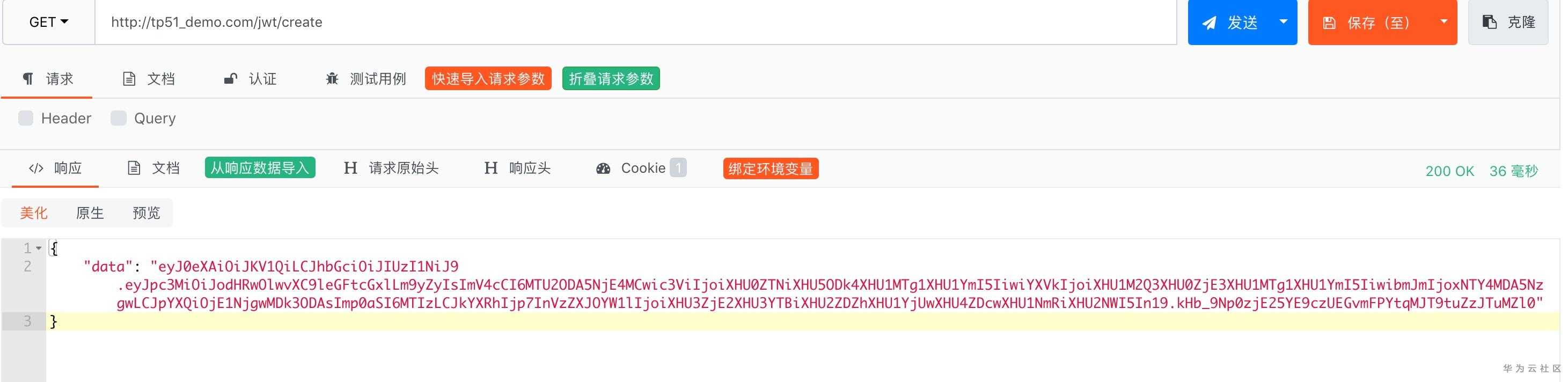

通过访问第一个方法,可以生成下图一段字符串

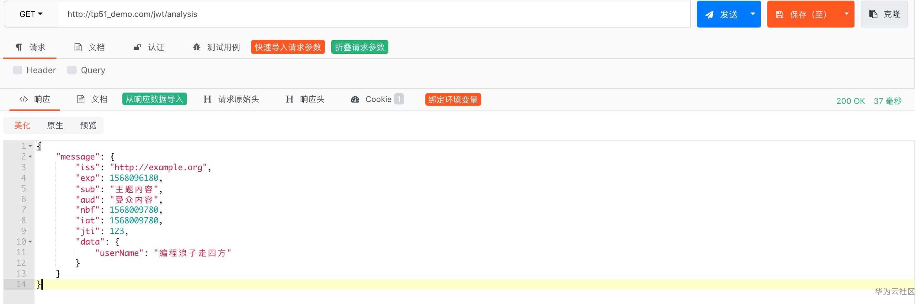

我们将上图中的字符串复制到第二图中的$jwt变量,访问第二个方法即可解析出具体的数据。
