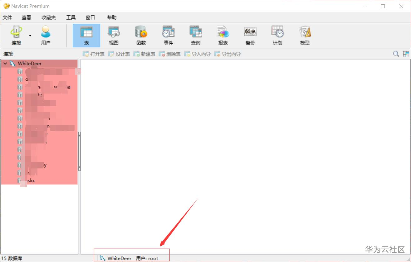

第一种,也是最为常见的一种错误:代码配置的数据库名称或者密码与本地数据库不一致,抛出异常。
如上图所示,在配置文件中,前面的 name 属性是默认的,无需改变,对于用户名,一般为 root,可以通过数据库管理软件直接查看本地配置的情况,数据库的密码就是你自己设置的了。
1.2、解决方式
修改配置文件对应的名称和密码。

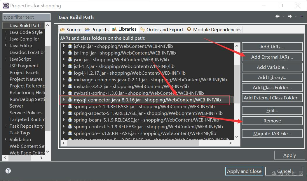

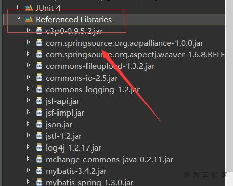

第二种常见的错误:使用 IDE(以 Eclipse 为例)导入的非本地项目文件与本地的数据库版本不匹配。
举个例子:你导入你 eclipse 中的项目里面依赖的 jar 包是 8.0 的版本,而你本地安装的是 5.0 的 MySQL 数据库,自然报错。
2.2、解决方式
在你导入的项目中找到 Referenced Libraries,右击鼠标→Build Path→Configure Build Path…Remove 掉项目里面依赖的 8.0 的 MySQL 驱动,Add 进你本地安装的 5.0 的版本即可。

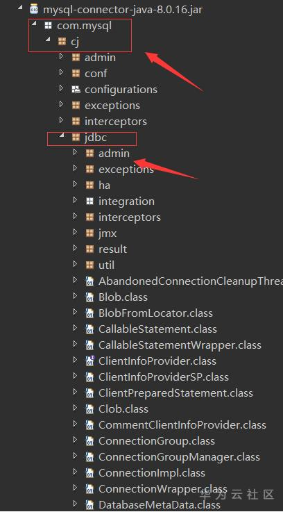

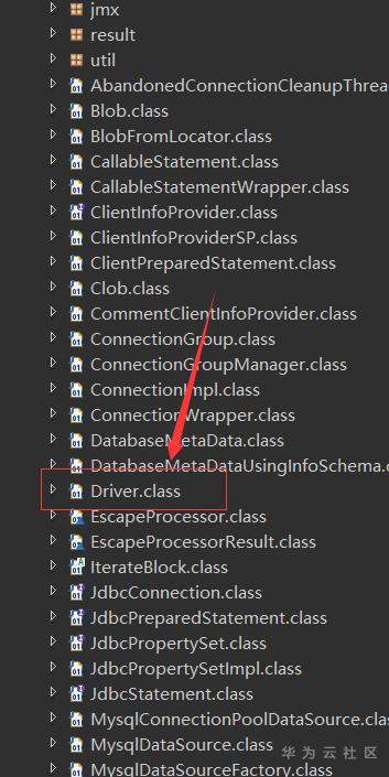

3.3、MySQL 不同版本的驱动类如何查看
对于 MySQL 的驱动类,我们对每个版本进行查看时,点开驱动的 jar 包可以直接查看驱动是位于哪里,例如 8.0 版本的就是 com.mysql.cj.jdbc.Driver,如下图所示:
