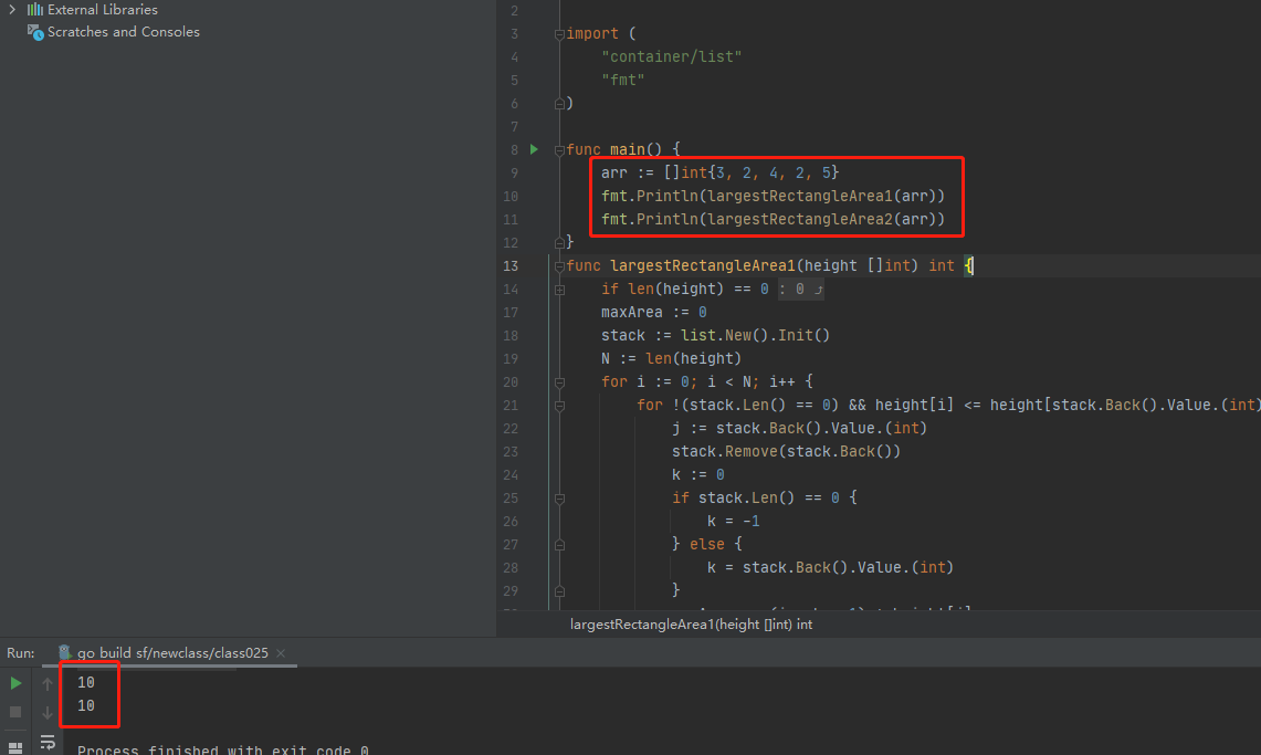

福哥答案2020-03-01:
单调栈,大压小。有代码。
代码用golang编写,代码如下:

执行结果如下:
