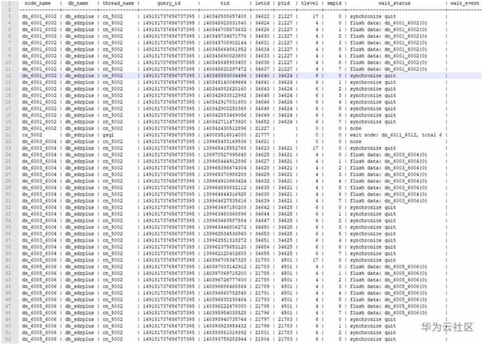

2)通过等待视图查看作业的运行情况,发现作业总是等待部分DN,或者个别DN。
Select wait_status, count(*) cnt from pgxc_thread_wait_status where wait_status not like ‘%cmd%’ and wait_status not like ‘%none%’ and wait_status not like ‘%quit%’ group by 1 order by 2 desc;

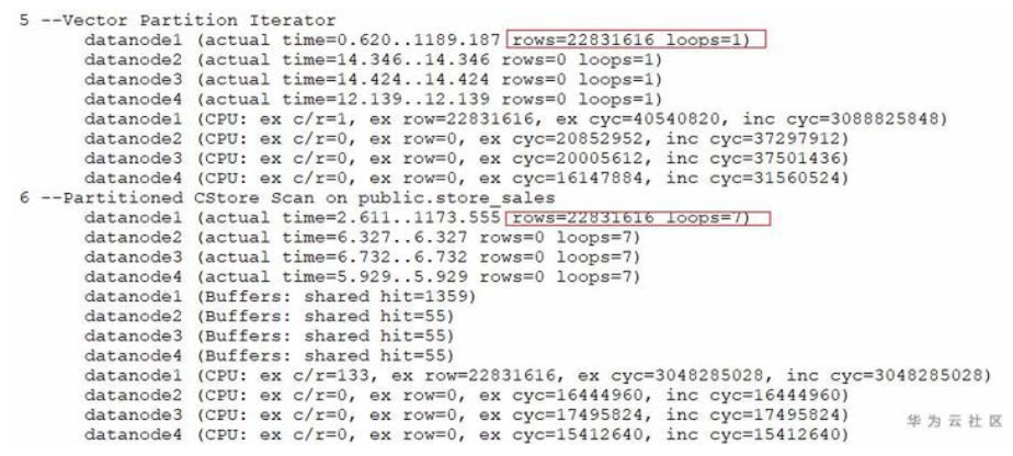

3)慢语句的explain performance显示,基表scan的时间和行数各个DN之间不均衡。
基表scan的时间最快的dn耗时5ms,最慢的dn耗时1173ms
数据最多的dn有22831616行,其他dn都是0行,数据有严重倾斜。

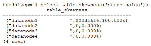

4)通过倾斜检查接口可以发现数据倾斜。
select table_skewness('store_sales');
select table_distribution('public','store_sales');

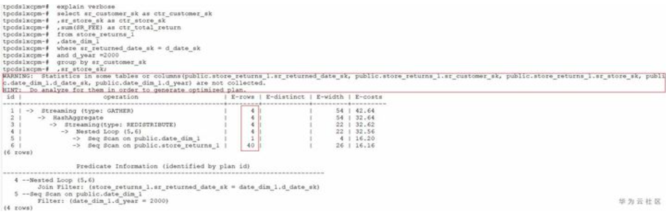

二、统计信息未收集
2.1 问题描述
略
2.2 分析过程

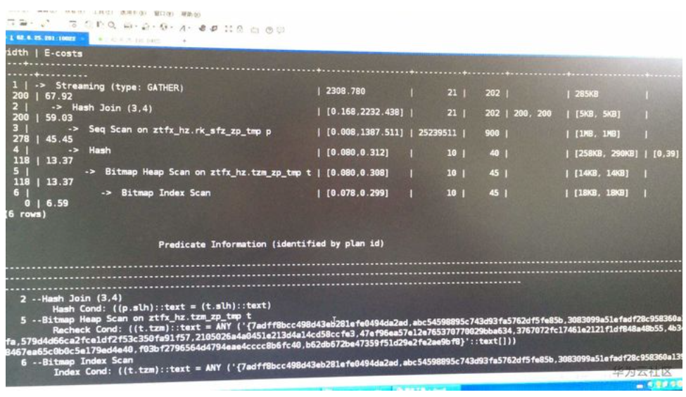

1. 通过explain verbose/explain performance打印语句的执行计划
2. 执行计划中会有语句未收集统计信息的告警,并且通常E-rows估算非常小。
3. 上述例子中,在打印的执行计划中有Warning提示信息,提示有哪些列在这个执行计划中用到了,但是这些列没有统计信息。
在CN的pg_log日志中也有会有类似的Warning信息。
同时,E-rows会比实际值小很多。
2.3 问题根因
优化器是基于代价的优化 (Cost-Based Optimization,简称CBO)。在这种优化器模型下,数据库根据表的元组数、字段宽度、NULL记录比率、distinct值、MCV值、HB值等表的特征值,以及一定的代价计算模型,计算出每一个执行步骤的不同执行方式的输出元组数和执行代价(cost),进而选出整体执行代价最小/首元组返回代价最小的执行方式进行执行。
统计信息是优化器生成执行计划的基础,没有收集统计信息,优化器生成的执行计划会非常差,如果统计信息未收集,会导致多种多样表现形式的性能问题。例如,等值关联走NestLoop,大表broadcast,集群CPU持续增高等等问题。
2.4 解决详情
周期性地运行ANALYZE,或者在对表的大部分内容做了更改之后马上执行analyze。

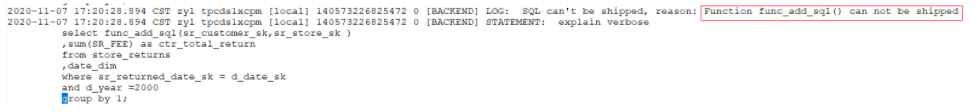

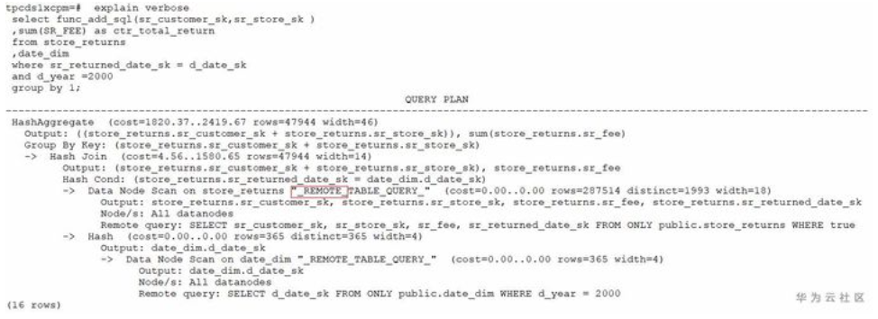

三、语句不下推
3.1 问题描述
略
3.2 分析过程
1)通过explain verbose打印语句执行计划
2)上述执行计划中有__REMOTE关键字,这就表明当前的语句是不下推执行的。
3)不下推语句在pg_log中会打印不下推的原因。上述语句在CN的日志中会找到类似以下的日志:
3.3 问题根因
目前最新版本可以支持绝大多数常用函数的下推。
不下推函数的场景主要出现在自定义函数属性定义错误的场景。
不下推语句的执行方式没有利用分布式的优势,他的执行过程相当于把大量的数据和计算过程汇集到一个节点上去做,因此性能往往非常差。
3.4 解决详情
审视用户自定义函数的provolatile属性是否定义正确。如果定义不正确,要修改对应的属性,使它能够下推执行。

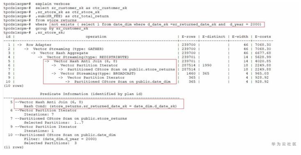

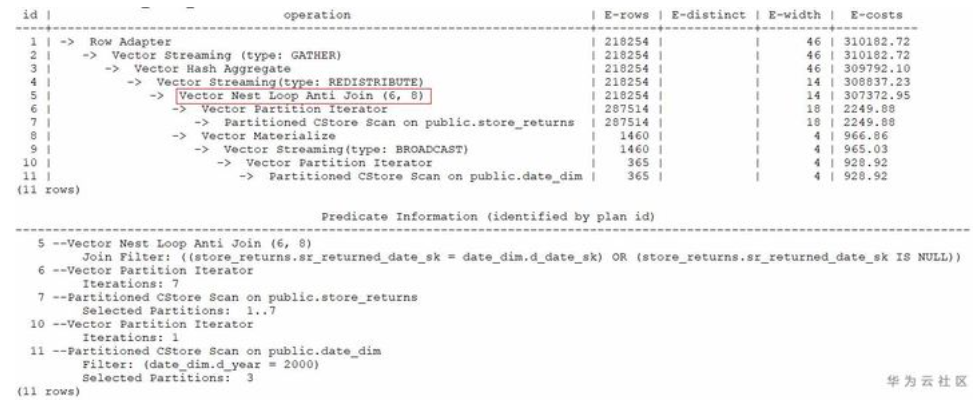

四、not in 和 not exists
4.1 问题描述
客户的SQL语句执行慢,执行计划中有NestLoop
4.2 问题定位
1.首先观察SQL语句中有not in 语法
2.执行计划中有NestLoop
4.3 问题根因
NestLoop是导致语句性能慢的主要原因。
Hashjoin只能做等值关联。NestLoop的条件中有or条件,所以无法用Hashjoin求解。
导致出现这个现象的原因是由not in的语义决定的(具体可以参考外网关于not in 和 not exists的介绍)。
4.4 解决详情
大多数场景下,客户需要的结果集其实是可以通过not exists获得的,因此上述语句可以通过修改将not in 修改为not exists。

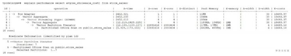

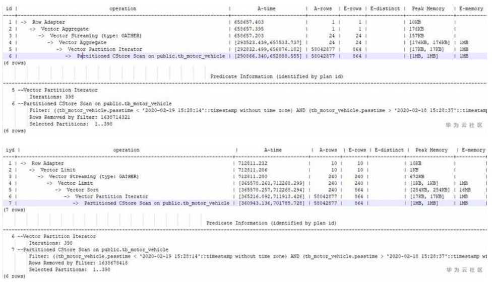

五、未分区剪枝
5.1 问题描述

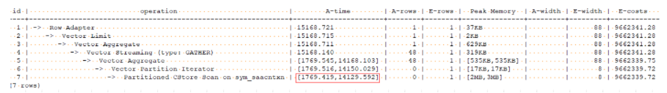

三条sql查询慢,查询的分区表总共185亿条数据,查询条件中没有涉及分区键
select passtime from 表 where passtime<'2020-02-19 15:28:14' and passtime>'2020-02-18 15:28:37' order by passtime desc limit 10;
select max(passtime) from 表 where passtime<'2020-02-19 15:28:14' and passtime>'2020-02-18 15:28:37';
列存表,分区键为createtime,哈希分布键为motorvehicleid

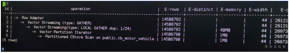

5.2 分析过程
1.和客户确认部分业务慢,慢的业务中都涉及到了同一张表tb_motor_vehicle
2.和客户收集几个典型的慢sql,分别打印执行计划
从执行计划中可以看出来,两条sql的耗时都集中在Partitioned CStore Scan on public.tb_motor_vehicle列存表的分区扫描上
3.和客户确认,该表的分区键为createtime,而涉及到的sql中无任何createtime的筛选和过滤条件,基本可以确认是由于慢sql的计划没有走分区剪枝,导致了全表扫描,对于185亿条数据量的表,全表扫描性能会很差。
4.通过在筛选条件中增加分区键过滤条件,优化后的sql和执行计划如下:
SELECT passtime FROM tb_motor_vehicle WHERE createtime > '2020-02-19 00:00:00' AND createtime < '2020-02-20 00:00:00' AND passtime > '2020-02-19 00:00:00' AND passtime < '2020-02-20 00:00:00' ORDER BY passtime DESC LIMIT 10000;
性能从十几分钟,优化到了12秒左右,性能有明显提升
5.3 问题根因
慢sql过滤条件中未涉及分区字段,导致执行计划未分区剪枝,走了全表扫描,性能严重裂化
5.4 解决详情
在慢sql的过滤条件中增加分区筛选条件,避免走全表扫描

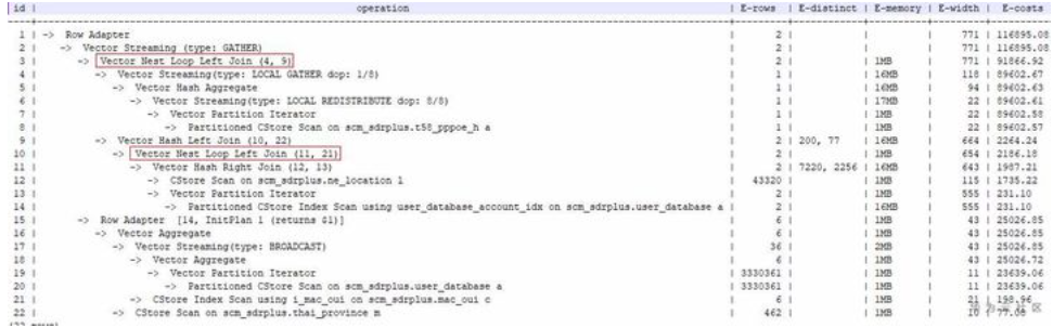

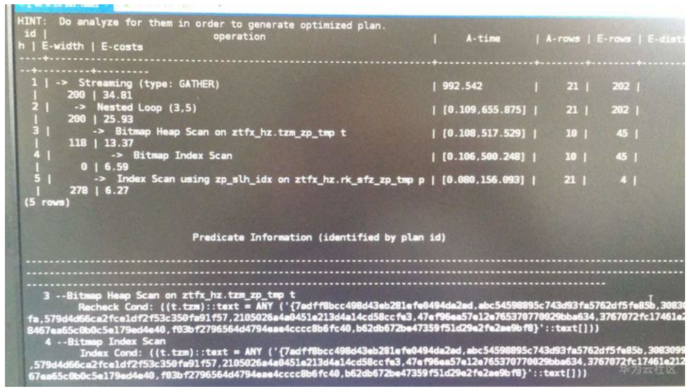

六、行数估算过小,走了nestloop
6.1 问题描述
查询语句执行慢,卡住无法返回结果
sql特点是2-3张表left join,然后通过select查询结果,执行计划如下:
6.2 分析过程
1.排查当前的IO,内存,CPU使用情况,没有发现资源占用高的情况
2.查看慢sql的线程等待状态
select * from pg_thread_wait_status where query_id=’149181737656737395’;
根据线程等待状态,并没有出现都在等待某个DN的情况,初步排除中间结果集偏斜到了同一个DN的情况。

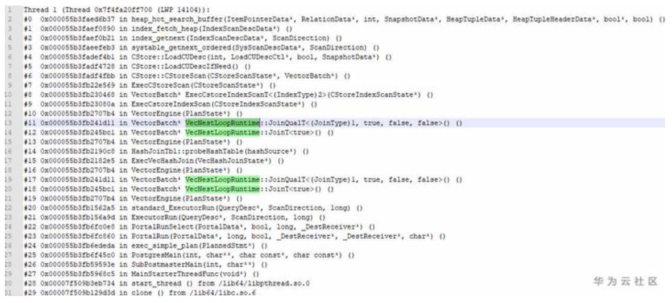

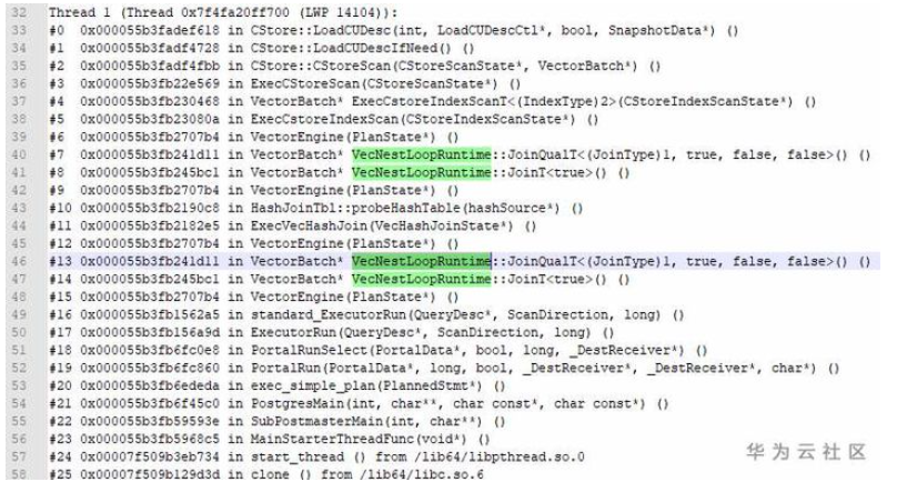

3.到相应的实例节点上,打印等待状态为none的线程堆栈信息如下:
gstack 14104
通过反复打印堆栈信息,发现堆栈在变化,并没有hang死,所以初步判断该问题未性能慢的问题,堆栈中有VecNestLoopRuntime,以及结合执行计划,初步判断是由于统计信息不准,优化器评估结果集较少,计划走了nestloop导致性能下降。
4.对表执行analyze后性能并没有太大改善
5.对sql增加hint关闭索引,让优化器强行走hashjoin,发现hint功能没有生效,原因是hint无法改变子查询中的计划
6.通过set enable_indexscan = off;执行计划被改变,走了Hash Left Join,慢sql在3秒左右跑出结果,满足客户需求。
6.3 问题根因
优化器在选择执行计划时,对结果集评估较小,导致计划走了nestloop,性能下降
6.4 解决详情
通过set set enable_indexscan = off;关闭索引功能,让优化器生成的执行计划不走nestloop,而走Hashjoin

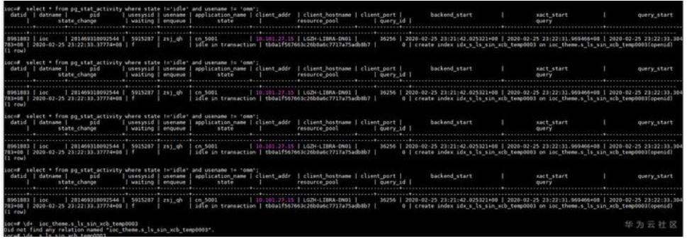

3.查询当前活跃sql,发现有大量的create index语句,需要和客户确认该业务是否合理
select * from pg_stat_activity where state !=’idle’ and usename !=’omm’;4.根据执行计划,发现在部分DN上耗时较高,查询表的倾斜情况,并未发现有倾斜的情况

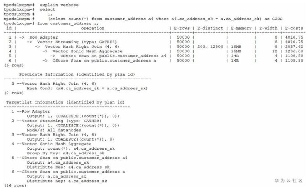

九、相关子查询1
9.1 问题描述
用户的SQL性能差,执行计划中有SubPlan的关键字
9.2 分析过程
执行计划中有SubPlan,这类语句的性能往往比较差。
9.3 问题根因
执行计划中有SubPlan的语句往往性能比较差,这是因为,引用SubPlan结果的算子可能需要反复的调用获取这个SubPlan的值,即SubPlan以下的结果要重复执行很多次。
9.4 解决详情
这类问题通常通过改写SQL来规避。往往这种场景的SQL语句的改写是比较困难,而且很容易出现改写后的结果不一致问题。

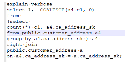

由于我们在比较高的版本上已经支持了很多场景想的SubPlan的自动转化为join操作,因此一种比较方便的思路是打印他在高版本下的执行计划(explain verbose),然后根据explain verbose 演绎出来改写后的SQL语句。
以上述为例,他在高版本的执行计划如下:

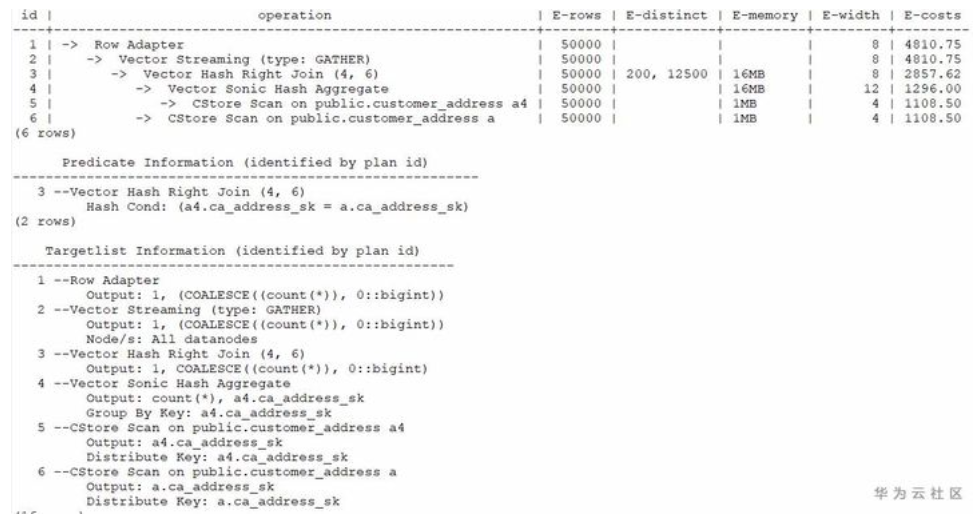

那么根据上述信息,SQL语句可以改写为:
为了确认改写后的语句与原来的语句是等价的,可以再次打印改写后的执行计划,对比:

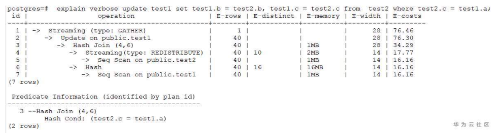

十、相关子查询2
10.1 问题描述
UPDATE场景下出现了SubPlan导致语句执行性能差
10.2 分析过程
上述执行计划中有SubPlan,这类语句的性能往往比较差。
10.3 问题根因
执行计划中有SubPlan的语句往往性能比较差,原因与1.9章节案例类似。
10.4 解决详情
上述问题可以通过特定的改写方法来解决:
