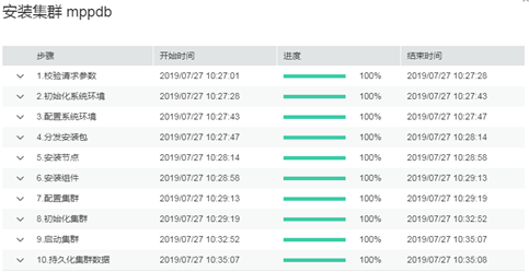

安装Manager步骤有10步,1~5主要是部署节点nodeagent,完成必要节点配置,下发安装包,6主要是创建组件工作区,7~10主要是生成组件配置文件、初始化集群及安装mppdb服务、启动集群及持久化集群数据。

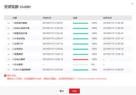

3.初始化集群失败
mppdbserver报错,直接查看后台报错节点日/var/log/Bigdata/mpp/scriptlog/postinstall.log,搜索ERROR。常见问题原因有:
  • gs_checkos报错,有相关os配置不符合安装要求,root用户下source环境变量,gs_checkos -i A -h host0 查看abnormal项,查看产品文档搜gs_checkos有相关修复方案。
  • check timezone failed. 集群存在时区不一致节点,需要手动修改
  • gs_install install failed. 查看$GAUSSLOG/om/gs_install日志
