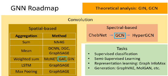

本文我们将主要介绍各种典型的图神经网络的网络架构和训练方法。文章《A Comprehensive Survey on Graph Neural Networks》[1]提供了一个全面的图神经网络(GNNs) 概述,并且将最新的图神经网络分为四类,即递归图神经网络(RecGNNs)、卷积图神经网络(ConvGNNs)、图自动编码器(GAEs)和时空图神经网络(STGNNs)。在图神经网的实际应用中,卷积图神经网络的使用最为广泛,因此,本文将重点介绍ConvGNNs一类网络模型,如上图GNN Roadmap所示。

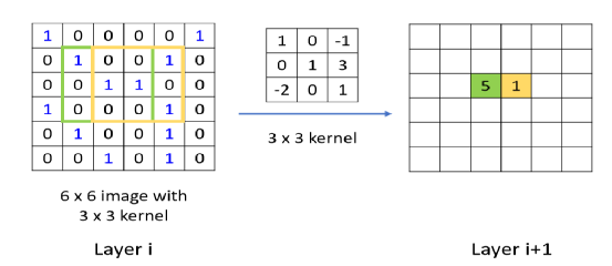

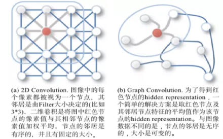

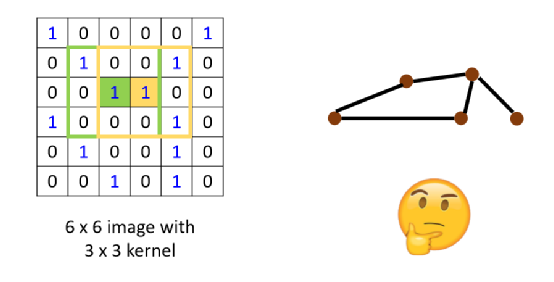

         在讲卷积图神经网络(非欧空间做卷积)之前,我们先来回顾下卷积神经网络(欧式空间做卷积)的过程。有一张如下图所示的6*6的image,我们在做卷积的时候,通常会使用一个固定大小的卷积核,比如3*3,然后根据设置的步长滑动整张6*6的image,在每一次滑动之处与原图相应位置做内积。如下图为卷积核滑动两次之后的结果。
但是对于非欧空间的图结构,我们无法找到一个固定大小的卷积核去滑动整个图区域,如下图所示。
这时我们就要针对图的特殊结构,借助欧式空间的卷积方法和图结构特征,提出两种卷积图神经网络的卷积方案:
方案一:
参考CNN的思想,对每个节点的邻居进行某种方式的加权求和,即Spatial-based convolution。
方案二:

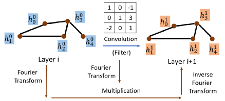

参考传统的信号处理的方法,对原始信号进行处理,引入滤波器来定义图卷积,图卷积运算被解释为从图信号中去除噪声,即Spectral-based convolution。

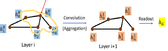

lAggregate:
用当前层的某节点邻居状态特征更新下一层该节点的状态特征(下左图)。比如下图,我们想要将(下标代表节点的索引,上标代表当前在第几层卷积操作)通过图卷积的方式转变成,我们可以通过某种加权求和的方式将 Layer i的以及的邻居节点的feature整合起来,从而得到的feature,其它节点一样的道理,最后得到Layer i+1的hidden state。

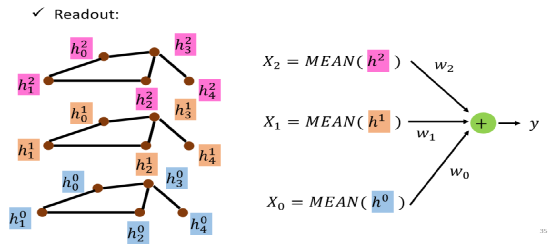

lReadout:
把所有节点的状态特征集合起来代表整个图的状态特征(下右图)。即采用某种sum或者average的方式将所有nodes的feature抽象成一个hidden state,并以此代表整张图的feature。

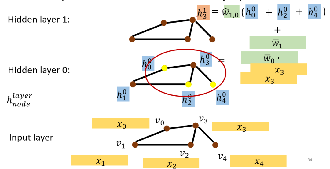

NN4G在图神经网络领域算是比较早(2009)的提出的卷积图神经网络模型,其通过直接将节点的邻域信息相加来进行图卷积,表达式如下:图片

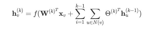

其中表示图中某个节点的索引,K代表当前所在的卷积层数。表示节点的所有邻居。是激活函数,比如Relu,和是待学习的模型参数,即下图中的,下图中Hidden Layer 1中的的获得是将以及其邻居的信息进行相加,并通过加权的方式整合input layer在该节点的信息,转成矩阵形式就是:
其中矩阵就是图网络的邻接矩阵。
而readout层则通过对每一层的所有节点信息的取平均,即下图中所有紫色节点  ,从而获得每一层图的representation,并对每一层的信息通过求和平均的方式进行整个图的representation更新,即:

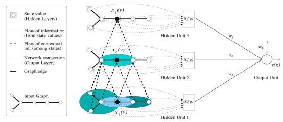

对于NN4G,其具体的计算过程可以用下面这幅图概括。NN4G也是卷积图神经网络的代表性结构,后续的卷积图神经网络都是或多或少的在NN4G的基础上做一些简单的修改(Aggregate)而获得。所以理解NN4G的运算流程对于理解基于空间的卷积图神经网络至关重要。

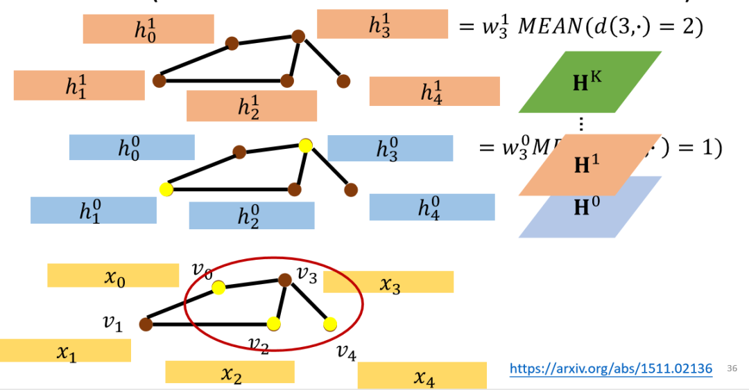

DCNN在Aggregate阶段给出了不一样的方法,DCNN将图卷积视为扩散过程,它假设信息以一定的转移概率从一个节点转移到邻近的节点,使信息分布在几轮后达到均衡。如下图所示,第一层的图片的结果是与图片距离为1的节点的featue的求和平均,同理第二层的图片则是与图片距离为2的节点的featue的求和平均,这样我们对每一层的卷积操作可以用以下公式表示:

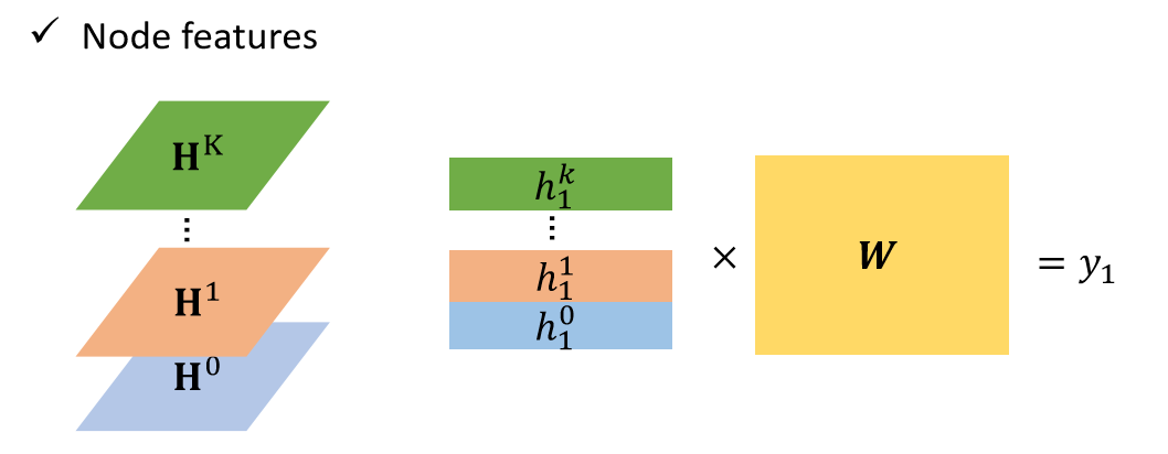

其中K表示层数,图片代表转移矩阵,图片是节点度矩阵,A是邻接矩阵,图片就代表了卷积所能观测到的节点邻居范围,图片时表示对距离为1的邻居节点的卷积,图片时表示对距离为2的邻居节点的卷积。当我们计算出了每一层的节点的feature的时候,我们需要对每一层的节点feature进行concatenation成一个矩阵图片,然后通过一些线性变换对每个节点在不同层的feature做特征变换,如下图所示,最终得到整张图或者每个节点的特征矩阵图片。

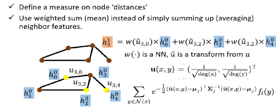

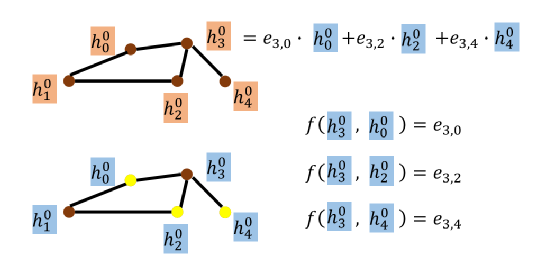

通过上述模型,我们可以发现,当计算某个节点在某一层的hidden state的时候,对于该节点的所有邻居上述算法都是一视同仁。但是实际情况可能是任何两个节点之间的关系是有区别的。比如在一副社交关系图谱中,某个个体和其所连接的所有个体亲密关系通常不会相同。这就需要一种新的aggregate方式来解决。
MoNET同样是定义了一种新的Aggregate的方式,在Aggregate阶段不是简单的对邻居节点feature的平均求和,而是通过加权的方式,权重的计算则是通过衡量节点之间的度的距离方式,即:
当然这里只是提出了一种权重的计算方式,实际实现中可以选择不同的权重实现方式。其中图片表示节x 的度,图中的w则是特征变换(比如NN),经过NN对节点feature进行编码,最后对某一节点的邻居节点特征加权求和。

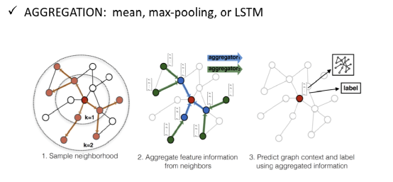

图采样聚合模型
(Graph Sample and aggregate, GraphSAGE)[5]

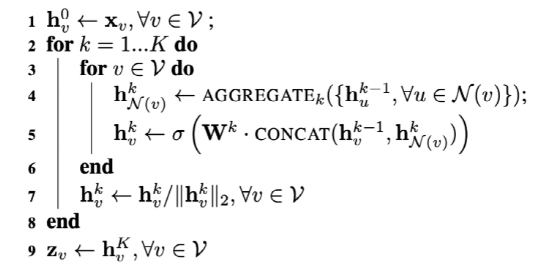

GraphSAGE主要是通过对邻居节点采样的方法对节点信息进行更新,即图中的Step 1,然后再对这些采样的节点信息进行某种方式的聚合,主要有Mean\Pooling\LSTM三种aggregate的方法,即图中的Step 2,Step 3则是利用聚合信息进行当前节点label或者邻居节点的预测,预测的方式有两种,一种是无监督学习方式。无监督学习基于图的损失函数希望临近的顶点具有相似的向量表示(公式的前半部分),同时让分离的顶点的表示尽可能区分(公式的后半部分),损失函数如下:
其中图片是图片的临近节点,图片是负采样样本的分布,即对远离节点图片的节点的采样,图片是负采样的个数,图片是待学习的节点特征。第二种是有监督学习方式,监督学习形式根据任务的不同直接设置目标函数即可,如最常用的节点分类任务使用交叉熵损失函数等。

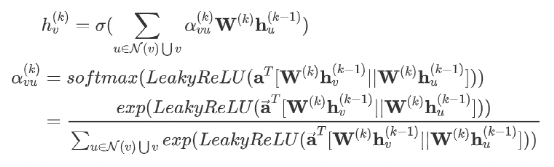

(Graph Attention Networks, GAT)[6]

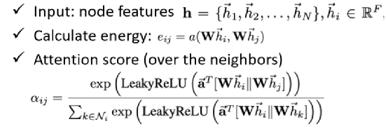

注意力机制已经在传统神经网络CNN和RNN中有了成功的实践,并且使用attention后模型的性能在特定任务上都有不少的提升。GAT是将attention机制实现在卷积图神经网络之中。这里的attention就是一种用来计算节点与邻居之间权重的方式,最后通过加权求和的方式更新节点的feature,节点间权重的计算公式如下:
其中图片是模型更新之后的权重表达式,图片是节点v相对于节点u的attention值,w是模型学习的参数。
下图就是GAT模型的图卷积层的更新过程,其中 e(energy)就是attention的权重。
